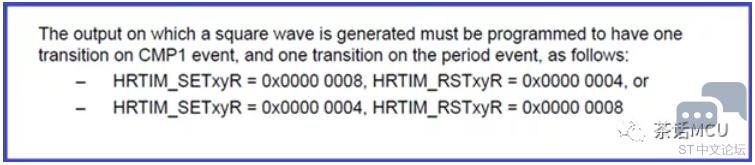

有人想使用STM32G474芯片做Half模式的PWM输出,发现有点问题,明明配置了定时器A的两路输出, 结果总是只有1路输出。这里简单演示下实现过程。【顺便提醒下,并非STM32G4全系列都内置高精度定时器】" T7 C& u+ A/ S) P8 ?" u7 z, @ : h7 P* x7 o; K6 O$ J6 Z/ Y( {. N . e. j+ s. z o# r8 x( n 所谓Half模式就是指硬件基于给定的计数周期值自动输出占空比为50%的方波,用户无须对比较寄存器的值再进行设置,这里硬件默认使用比较寄存器1【cmp1】,硬件自动将用户设置的PERIOD值的一半赋给CMP1寄存器。换言之,用户此时无法对CMP1寄存器进行赋值。 7 G- W- l+ M, j- F* _; [+ a 另外,对于输出配置必须使用CMP1比较事件和定时器的Period周期事件。" Y* }& v6 O. H! E: \

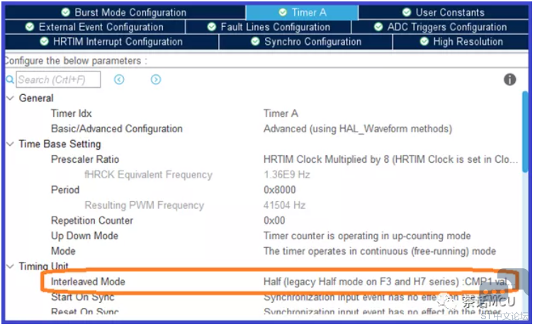

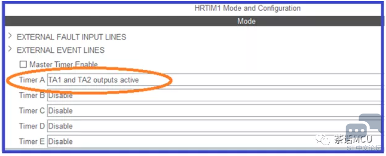

; `4 T' {& s! A% i% z: U5 w* @2 | 先使用STM32CubeMx进行配置【其它RCC等的配置此处就不说了】。
$ D! g; l5 T% ` 下面截图橙色框中的配置是必须的,有关定时器的时间参数我随便配置的,毕竟这里只是演示一下功能。1 M+ y, ?3 V# X

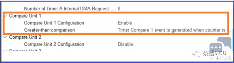

% G. v7 j: ]# T2 z' g 8 k: e T( R7 [1 S 这里的比较单元1必须使能,使能即可,无须参数配置。0 K; R# N% I9 K/ ?6 k8 ~# Q

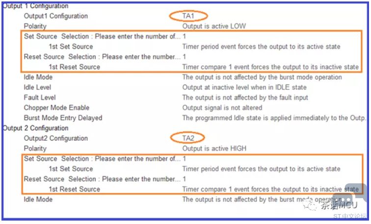

下面关于TA1/TA2输出的配置,也是必须的关键配置。

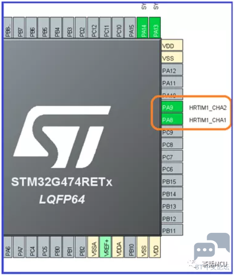

# |# [6 q' n6 V . G7 d3 j% j/ \+ f6 D( C5 g 至于定时器的其它配置,保持默认即可。配置完成后,生成初始化代码,然后加入合适的用户代码。. _5 J6 C2 f) S# V4 n, o; r; L / h* N8 R3 g: ~ HAL_HRTIM_WaveformCountStart(&hhrtim1, HRTIM_TIMERID_TIMER_A);; X# S) K0 c1 A; a& T# c 5 K8 s/ x x5 x5 x 1 t+ x) s. z: R. ] b& g) J- y. @ k HAL_HRTIM_WaveformOutputStart(&hhrtim1, HRTIM_OUTPUT_TA1); # [( Y& p7 J+ j1 G$ S% }* Q6 @ HAL_HRTIM_WaveformOutputStart(&hhrtim1, HRTIM_OUTPUT_TA2); % a/ W2 k% Z8 y+ ? $ x4 z7 ]9 Q) Z a1 y# w: V 编译运行看结果:

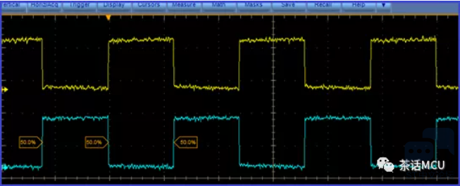

9 r. `( c6 ?9 M" G- M0 s 因为我把TA1/TA2极性选择是相反的,所有此时输出的是两路互补波形,如果二者极性选择一致,输出的就是两路占空比为50%的相同波形。4 {$ Y, m B& U. o7 J ! K& b4 u* l2 s* c( `5 } |
