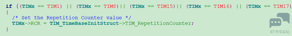

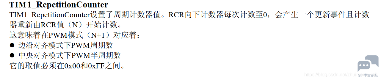

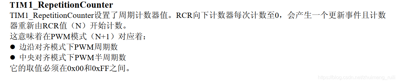

可以看出增加了TIM_RepetitionCounter 的配置,该参数表明向下计数到多少值时产生中断更新
! f! Y7 A% O% g2 L: w( R8 a0 o1 G) [0 P- M0 ^
) I/ k& q" V* J# S( T4 j固件库中的相关说明2 ]* {2 W% b( ]2 T8 r" B
* ~' j* H- p9 Y
8 \' p4 v; o' [0 O- W9 u1 S
4 q! a8 i9 n0 c) R查看固件库中的代码,发现库中更改了RCR寄存器的值  Y6 [6 e9 x+ }. L$ k/ H
2.png - p: i) H" s, S+ V. _9 r4 L0 K' a) x" R
4 h$ ]" D/ D# B+ U

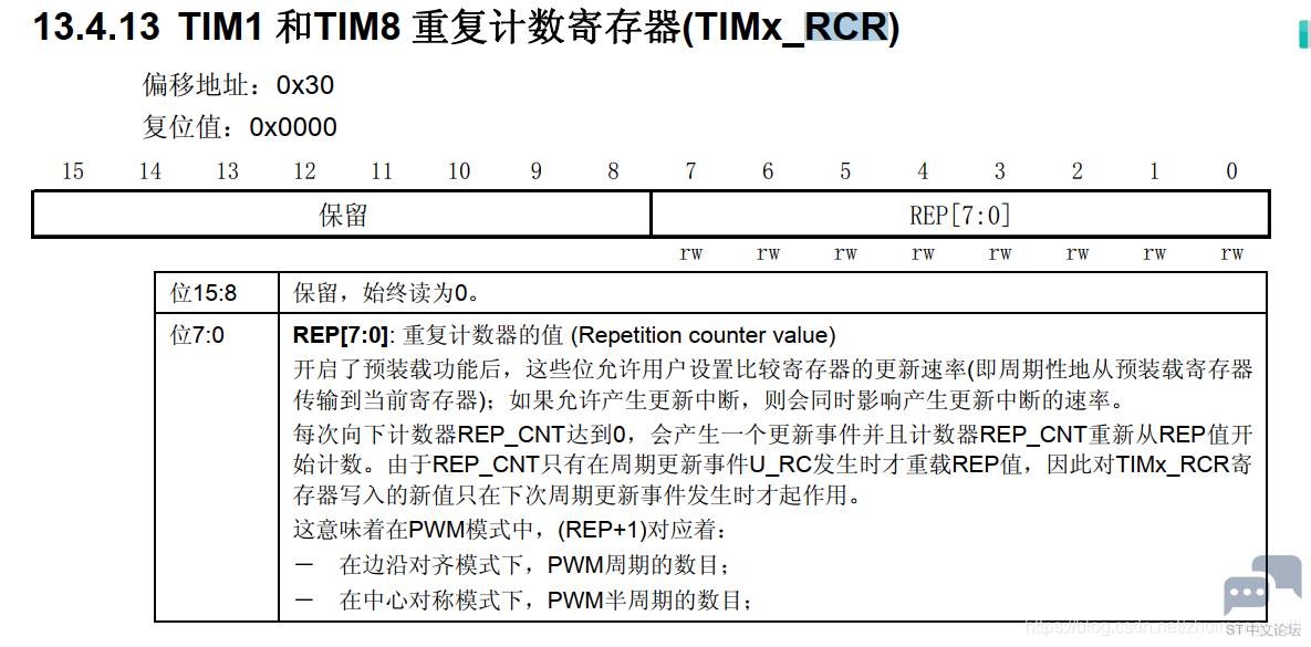

& O% [4 q! u, B- P: b5 _7 |查看手册中关于该寄存器的描述
: o( e6 [+ \" o6 B( h 3.png $ X! e+ a% [" X" F9 \: P1 _
# q2 i% T' v+ O4 k; }& w5 O
) g; I: [" a" L0 D, d) {
该寄存器的复位值为0,所以导致定时器变慢的原因可能是TIM_TimeBaseStructure 结构体中的值TIM_RepetitionCounter没有初始化为0就传给了库函数,其值可能为随机值,从而造成问题。, f+ R9 E: J( Z3 N# u6 U' n
