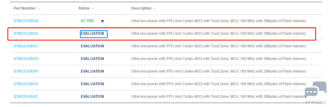

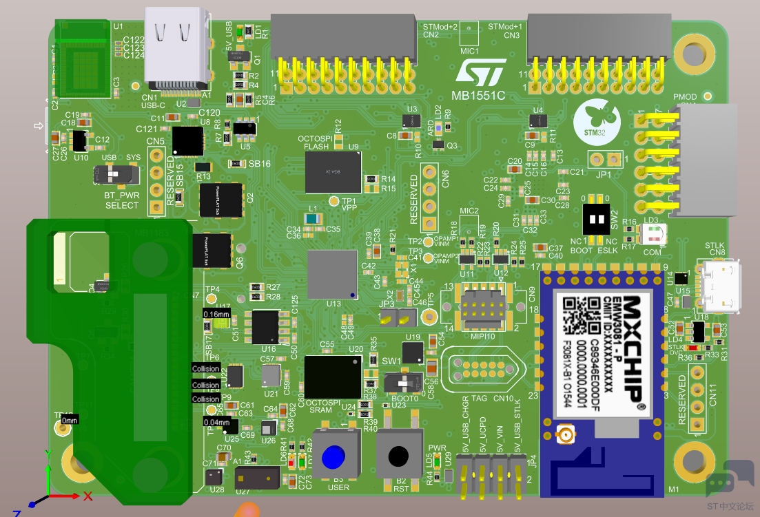

首先感谢ST管管的厚爱,给寄来一块基于ST新推出的M33内核的STM32U585AI的B-U585I-IOT02A开发板让测评试用下~M33的U系列为ST的庞大MCU家族又添了一个新系列~(官方描述STM32U585xx为Ultra-low-power Arm® Cortex®-M33 32-bit MCU+TrustZone®+FPU,240 DMIPS, up to 2 MB Flash memory, 786 KB SRAM, SMPS)该系列着重突出了低功耗M33内核,TrustZone安全机制,FPU浮点运算支持,DSP指令支持,处理器测整数计算能力为(240*100万)条指令/秒,及大内存及FLASH,并在电源管理上支持SMPS小功率开关电源的设计(能够将待机和空载功耗降至最低)。看来ST确实在低功耗上面下了狠功夫,不知道跟TI的MSP430系列相比,还相差多少。 这款板子载有的STM32U585AI为目前U系列的最高规格(只能用于学习,目前不外售该款芯片,同款低配的有卖)。 废话不多说,上图片:实物照片:/ R' H1 z+ \( I, Y$ T( s1 l
官方对该款芯片的销售状态:! N1 P; X0 }6 ~2 d5 L( r
具体开饭对于的资料,我们可以上ST官网,输入板子对于编号:MB1551即可搜索到对于所有资料:

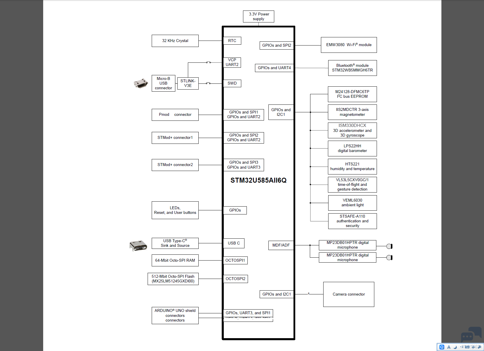

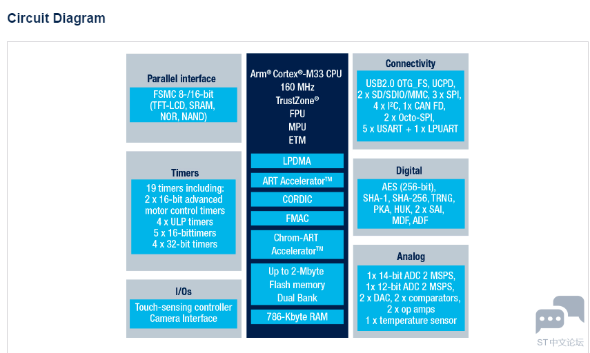

官方的MCU具体电路版图:
具体参数说明:* U! ]+ ~; \6 V3 ?
简化版的电路版图:: i, u! U9 @6 ?! m- a
. c Z, M, z4 |5 n 当前板载MCU在该系列中的位置:% Y( M" s) W" E
下面我们看下改版在A_D中打开的仿真图:

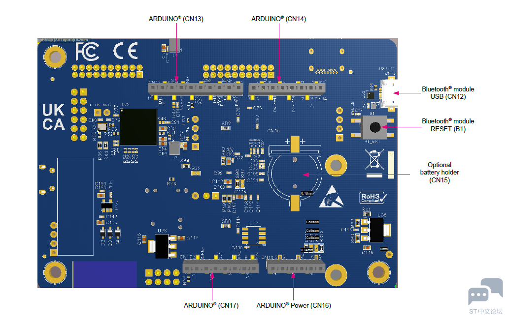

板载资源大概说明:
具体资源对于位置:. _! ^7 {2 W0 S- b

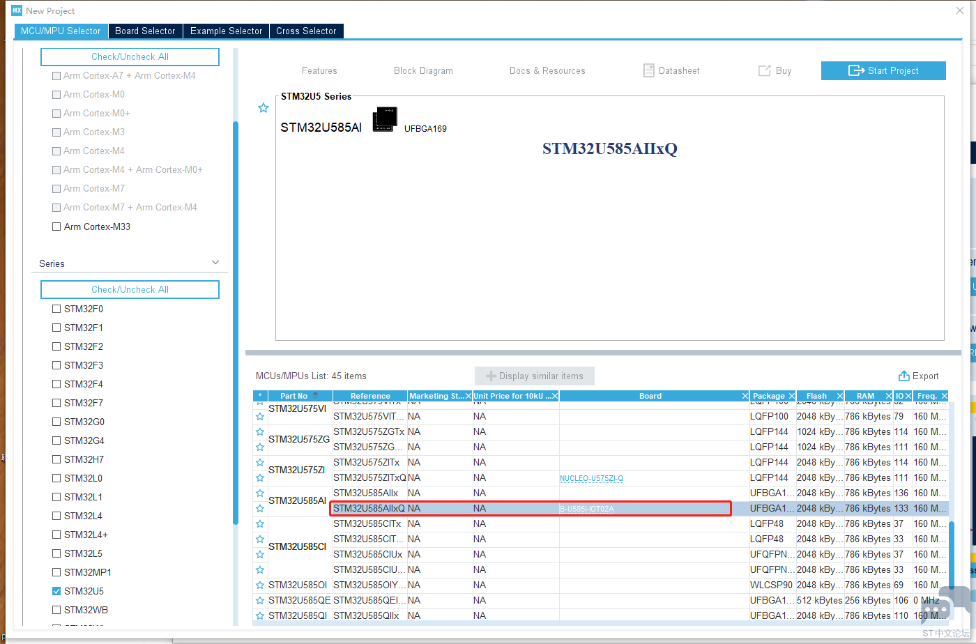

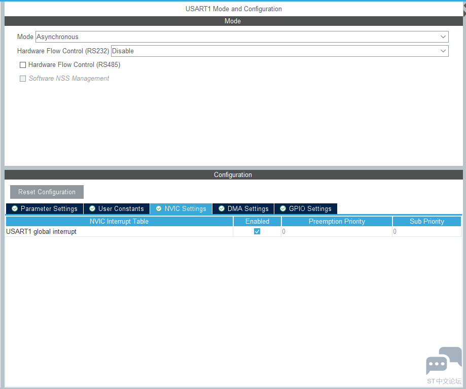

好了,到这,我们可以通过CUBEMX,进行配置了:0 G D8 a% ?* ]3 @ 选择对于MCU:, u* c" ?' P7 n

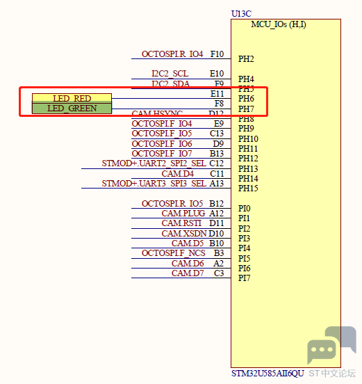

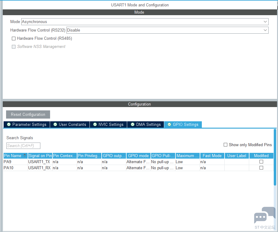

查看当前最基本的外设配置及晶振外接情况:' H+ a% ^# @6 X$ N, o9 U0 u

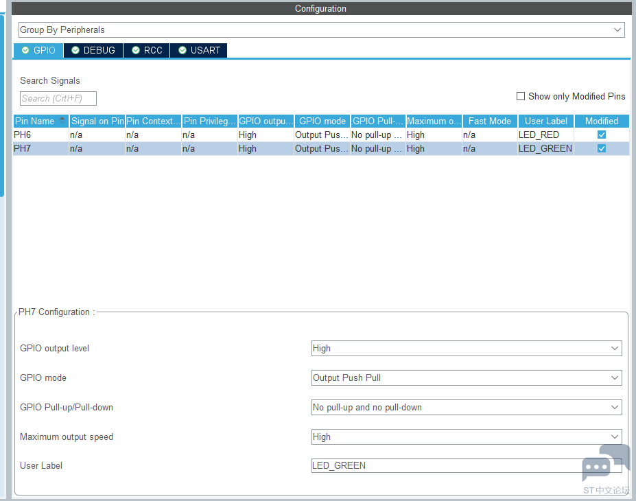

我们发现电路中默认接了LSE而没有接HSE,并确定了LED的引脚及调试虚拟串口的引脚.. Z! e; f1 U1 U$ F% f2 ^ 下面进行配置: 0 }! \! y3 X: ?3 T, Q

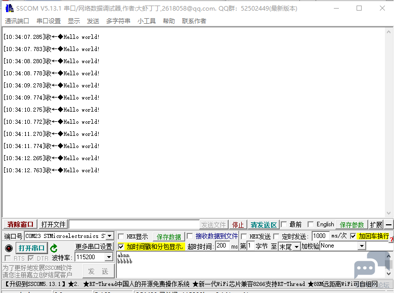

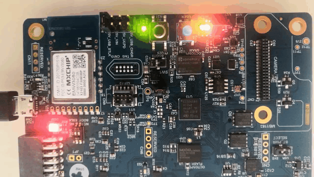

生成代码,添加控制代码:( \& f2 p; h" u
编译查看串口:
