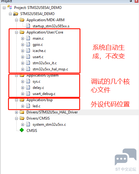

; V& e# H# G( }8 h5 P$ i结构:) A4 `: d  X( l8 k/ X4 E
7 w: @6 k2 y7 ^3 S: g2 wsys包含数据类型的简化定义定义及一些汇编指令~
' N& Q. d, ^5 N% W, K" T4 Sdelay包含us及ms级别延时及延时初始化~/ O4 E8 r& F: k" {- |9 C
usart_debug包含串口printf重定向及串口接受中断函数,数据接收均以“\r\n”为结束标志~

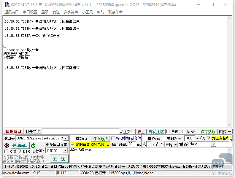

下载后,串口响应:: u: G; n, M4 Y5 [6 `
ZM1.png 7 V" R. b" X$ x6 {
