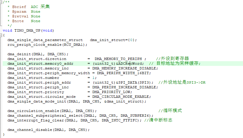

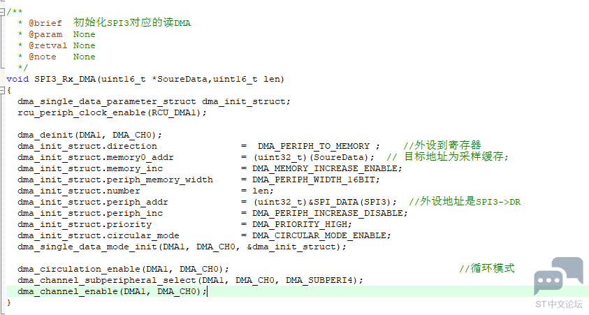

C^ 回答时间:2022-1-12 09:36:40
捕获.PNG2.PNG这个我做过,总共需要2个DMA,定时器更新事件触发的DMA配置DMA_MEMORY_TO_PERIPH,MEMORY的地址是你SPI读取指令。SPI的DMA就正常使用
