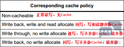

7 j5 f$ f, D1 v3、H7支持的Cache策略,共4种5 A6 v% `+ X7 l1 i$ f2 {
1 q* Q7 d0 |8 E5 W8 D; I; L( D
1 A* t! q8 v9 {4 L' {& W2 Q: T
' R; _  D& m- i6 X3 A; O2 W
<回写:如果Cache中有,写数据只写到Cache,不写到RAM。>
6 u. ]  ?' |4 f9 [" }
5 h% M2 a" R+ X6 ]# u<透写:如果Cache中有,写数据也要同时写到Cache和RAM。>
  h0 J  {/ k0 \# \& t/ d
3 r0 b& x0 ^! G<write allocate:写数据时,如果Cache中没有,那么就要在Cache中开辟一个空间,把数据写入Cache,同时把RAM中的相邻数据加载进来填充Cache。>/ `. ~! }4 V3 f% F0 u* i; x
& m+ a' x/ r! m<no write allocate:写数据时,如果Cache中没有,那么把数据直接写入RAM。>
& B4 Y; U9 ~6 Q
3 y6 w5 `. f1 i4 |8 N<read allocate:读数据时,如果Cache中没有,那么就要在Cache中开辟一个空间,把数据从RAM中加载进来,后续的读操作,就可以直接从Cache中读取了。>
3 t+ L5 |6 z( g  n$ T5 z; R2 w/ w) T$ d! `. U0 U/ k
<no read allocate:读数据时,如果Cache中没有,那么直接从RAM中读。>! |1 l+ y" j) G  J4 [; `# k5 ~

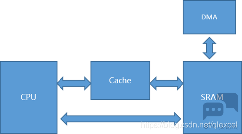

4、风险
, P( C# }5 ^% w* t% }. \
; o: i, _/ m5 @) i
2 @5 W% i, H: B: k! b. f+ }% Z: T7 G9 i+ s
        从上面的图就看出来使用Cache的风险,因为DMA是直接与SRAM交换数据的,而CPU与SRAM之间隔了一个Cache,如果DMA更新了某个数据到SRAM,CPU要去访问,而恰好Cache中有,那么CPU就不会去SRAM中拿,就会拿到Cache中已经过时的数据。因此使用了DMA的内存区要配置为无Cache或者拿数据前清一次Cache。0 O  E5 P7 }& z$ u! W
; N( o0 f5 q4 {' N1 n: X

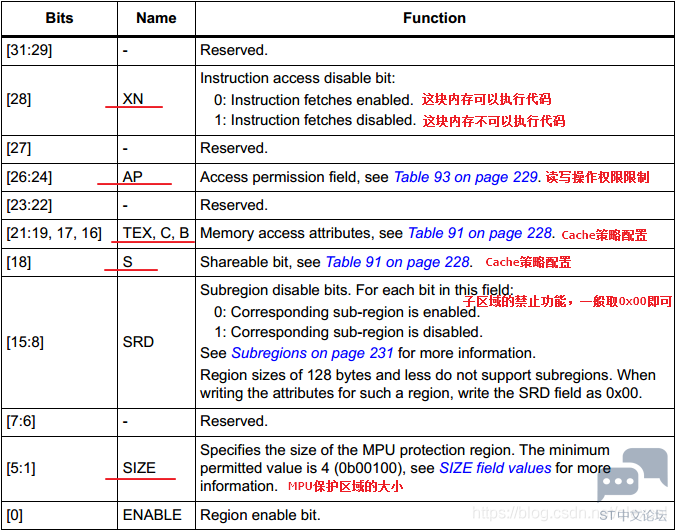

1)、XN:用于控制这个MPU保护区域能否执行程序代码。
9 e+ `" Q/ W% }% ?$ C8 Q6 F& ^4 |  v# J# H5 L, Z" O- g

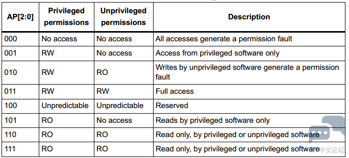

2)、AP:用于控制这个MPU保护区域的特权级和非特权级的读写访问权限。7 ~; f. A" I8 i4 A5 i4 v
  F+ r- G' y) \% L! h, {
2 y( t- `5 [% f0 v- l  o5 `  V$ `: p' ?6 M% @. d/ Z$ [5 y$ V

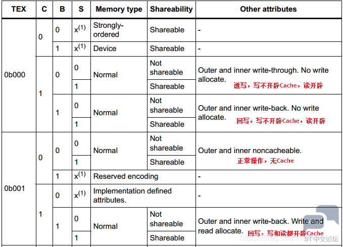

3)、TEX、C、B、S:H7支持4种Cache策略,这几位就是用来控制这个MPU保护区域使用哪一种。
. Q" a8 J) F% l6 g
& O) C8 G4 i) D9 U5 ]
$ c9 v6 ~/ O) w
" K# Z; |$ d( ~0 j% S1 y( z  tS位用于解决多总线或者多核访问的共享问题,一般不要开启。' `1 P( y& h. h8 f+ R7 n4 n5 ~3 b
! _- y* x# x  c3 S3 {" ^5 f4)、SRD:这个位用于控制内存区的子区域 ,使用的是bit[15:8],共计8个bit,一个bit控制一个子区域, 0表示使能此子区域, 1表示禁止。一般情况下,取值0x00,表示8个子区域都使能。! z. `3 C+ U' p# N% ^% N4 K$ _4 T) Q
# ^! x  N) C; J$ g  e* _5)、SIZE:配置这个MPU保护区域的大小。
! E/ ^5 x, O  H) z0 P( L2 B4 ?) p) F9 M

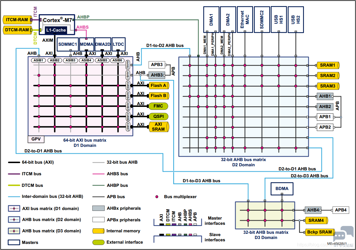

' v6 d: d" W2 s; A% k        值得一提的是,LTDC也是直接从RAM拿数据的,如果你使用了GUI(比如EMWIN),你的显示数据可能会暂存在Cache,而LTDC直接从RAM拿数据,就可能造成画面撕裂、重影、斑点之类的问题。解决方法是,把显存设置成透写。
0 D; M' G8 f$ v  u+ m" i$ R4 q! H
- B, U3 e+ W9 Y' |: d        从下面的图可以看到,Cache是在M7那个框里面的。而框外面的外设都可以直接与RAM交换数据,因此使用外设操作数据时都要考虑一下Cache的影响,不然异常可能难以预料。0 I6 L; E5 f6 `, _7 r- ?4 U% y
- Q* }: D" y$ R7 k+ k! w% u
