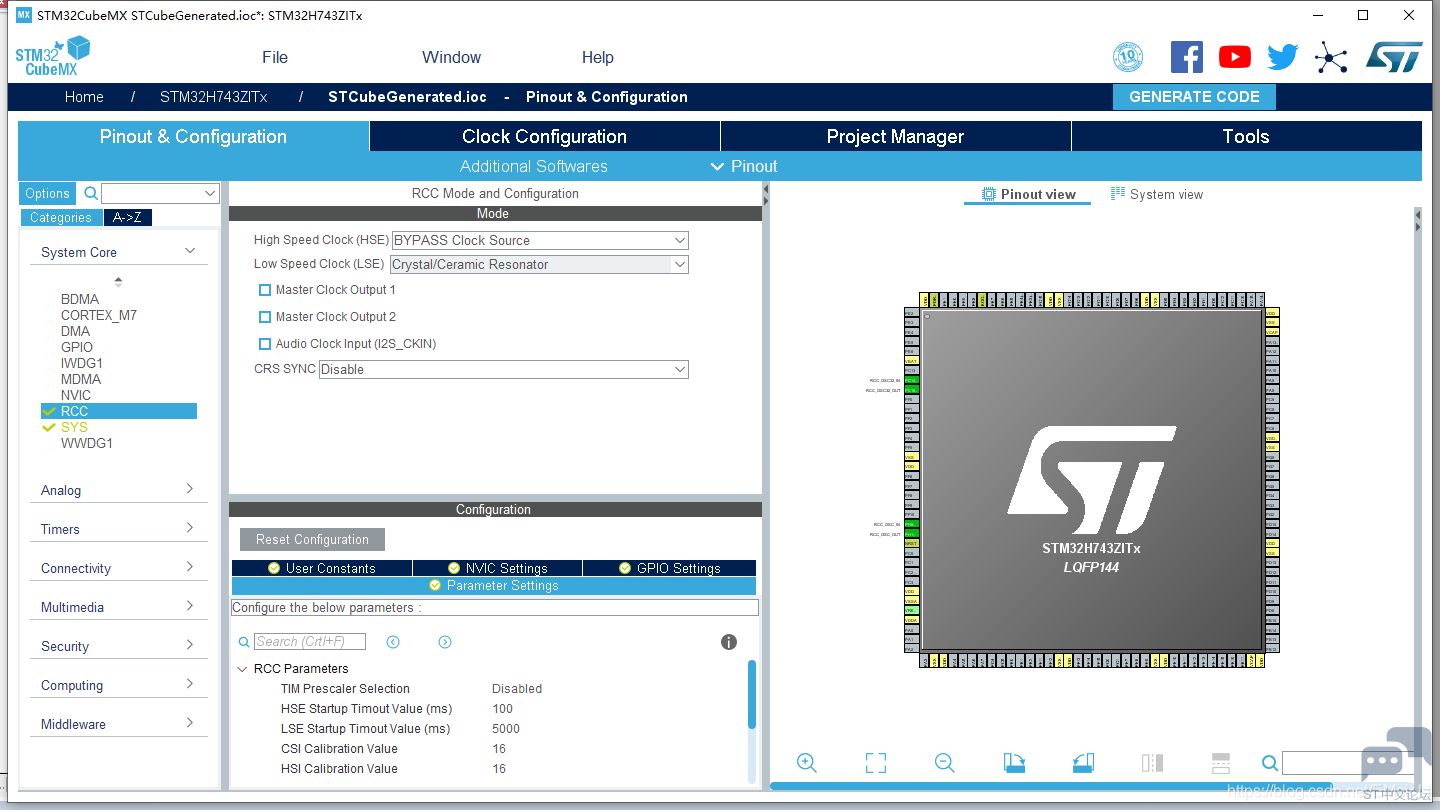

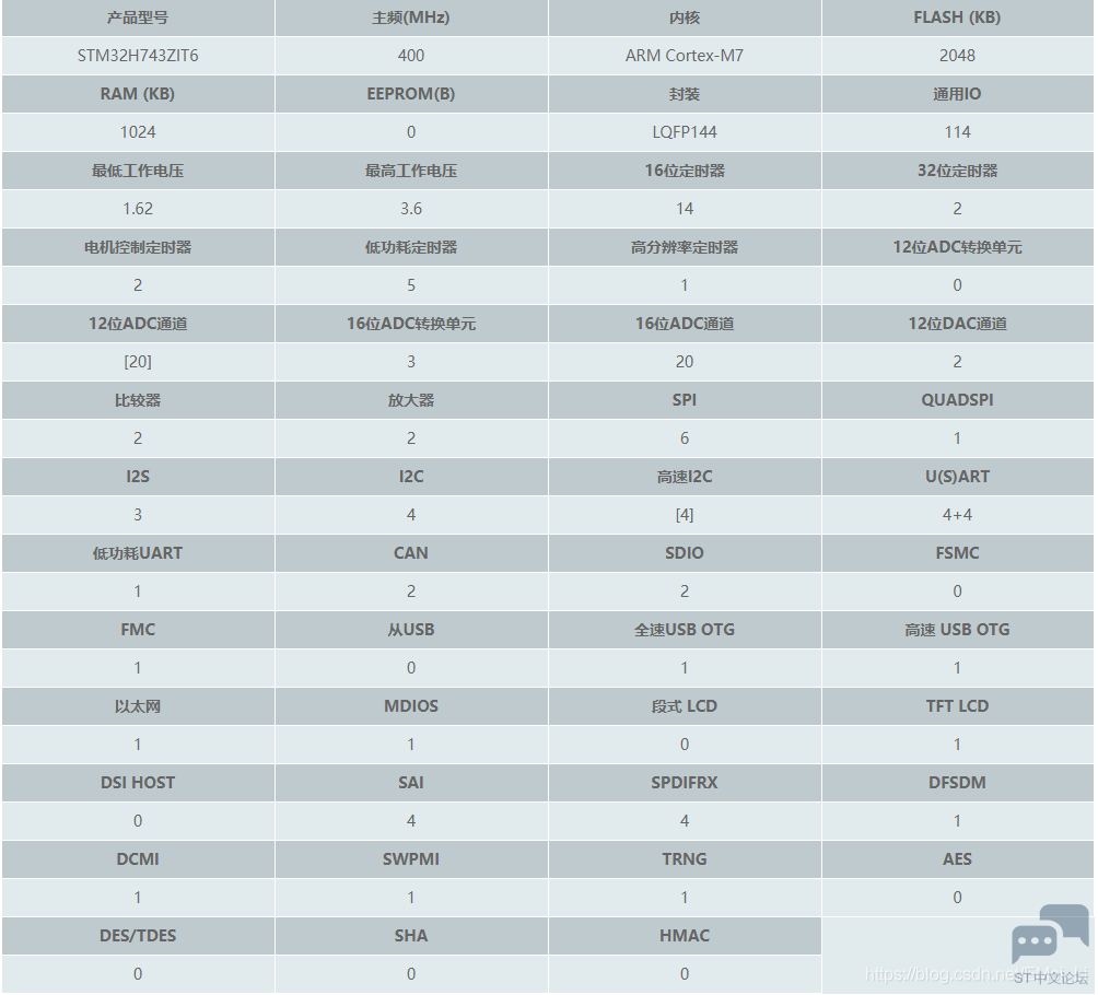

初识STM32H7 f: h1 q! c5 { 手上正好有块STM32H743的官方demon板子,ARM-CortexM7内核400MHz的主频,继承32丰富的外设,具体参看芯片手册. 据官方透露,这块芯片其实是双核的,内部还有一个M4的内核主频200MHz, 可能还不太成熟所以就没公开.2 w8 j4 ~. P1 k3 M- A) M 上一个图看看:$ Q3 N6 p/ ]8 ~4 X; o

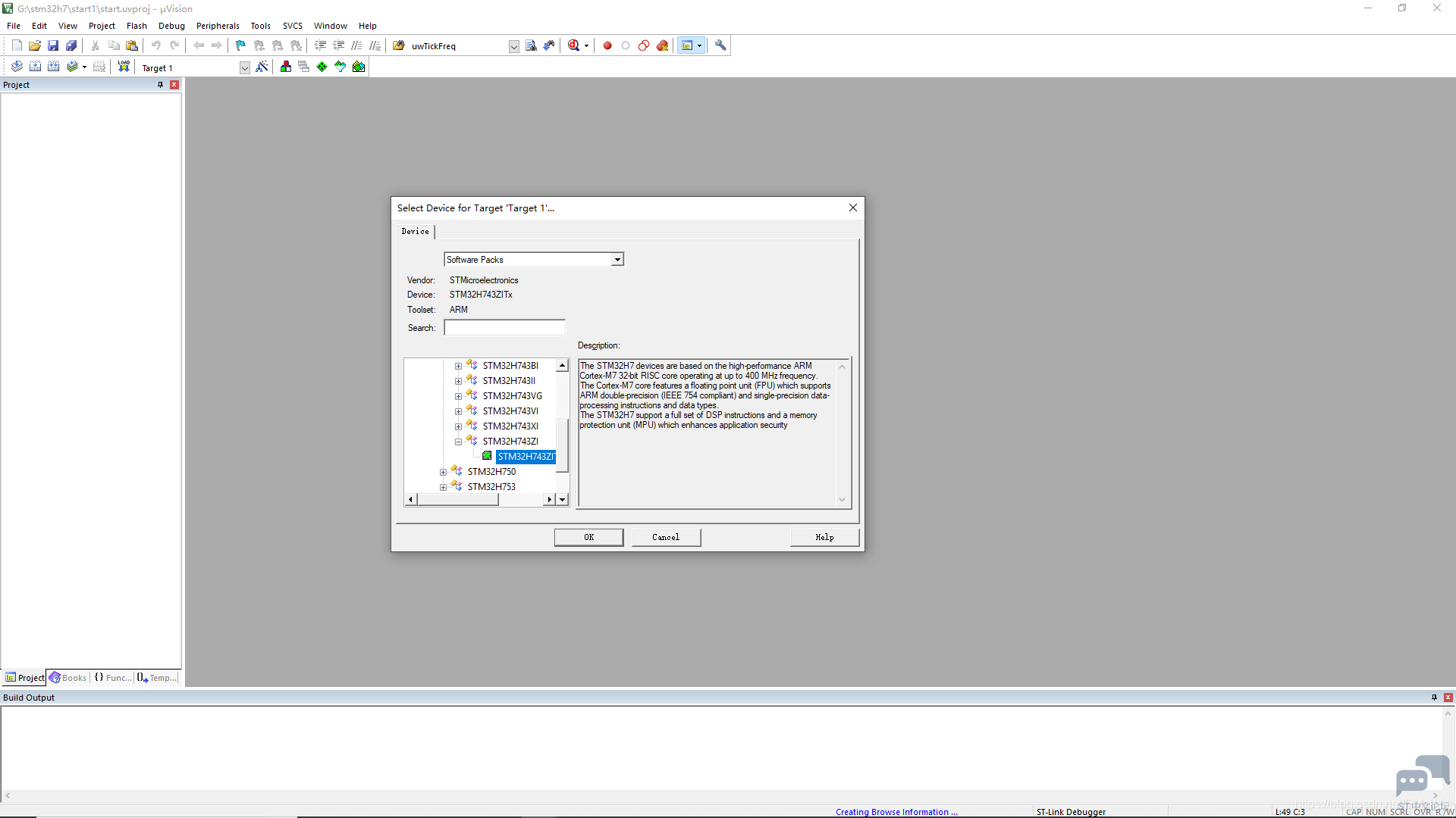

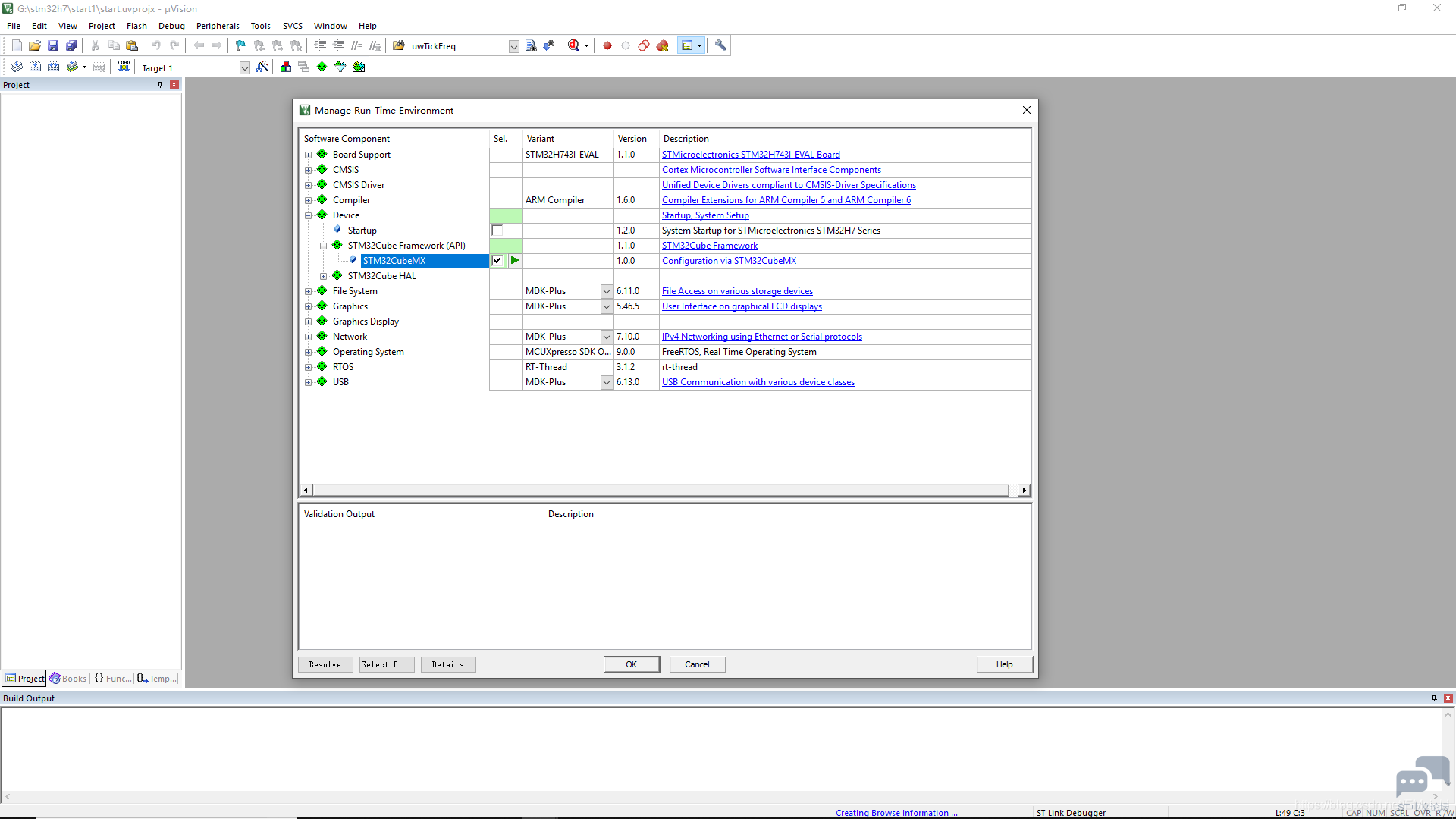

1 d* b( V8 M& h' p; L- m4 R 开发使用的工具) z3 q4 F7 n6 c& P 1. 选用MDK5 一开始是拒绝的,相比IAR, MDK的编译速度是真的慢, 给人一种浪费生命的感觉. 不过AC6的出现指数级的提高了编译速度,感觉和IAR没啥区别了,另外MDK的中间层使用比较方便, 综合考虑还是使用MDK. 2 c' B5 I$ ^4 ^8 y% @ 2. STM32 CubeMX, x5 O- M" h. U2 x' t, q ST公司提供配置底层代码的软件. 极大的简化的开发的难度, 使用起来也很友好.- E) y' i: G# i6 R3 ^ 3. STM 32ST-LINK Utility! C: ]) N5 y3 C! b 一些错误的操作会导致芯片锁死,可以使用这个软件进行解锁.! c2 V; F* T+ o# O i ; T; `/ l, s' ~2 X4 ` 新建一个工程 打开keil, 点击new projeck, 选择对应的芯片.2 U x+ `+ M4 A' L+ x( F
) f% l6 K. r; S, W 之后会弹出这样的界面, 选择并点击运行按钮, 便会进入Cube界面. 5 L% T; l) K% N4 R, _

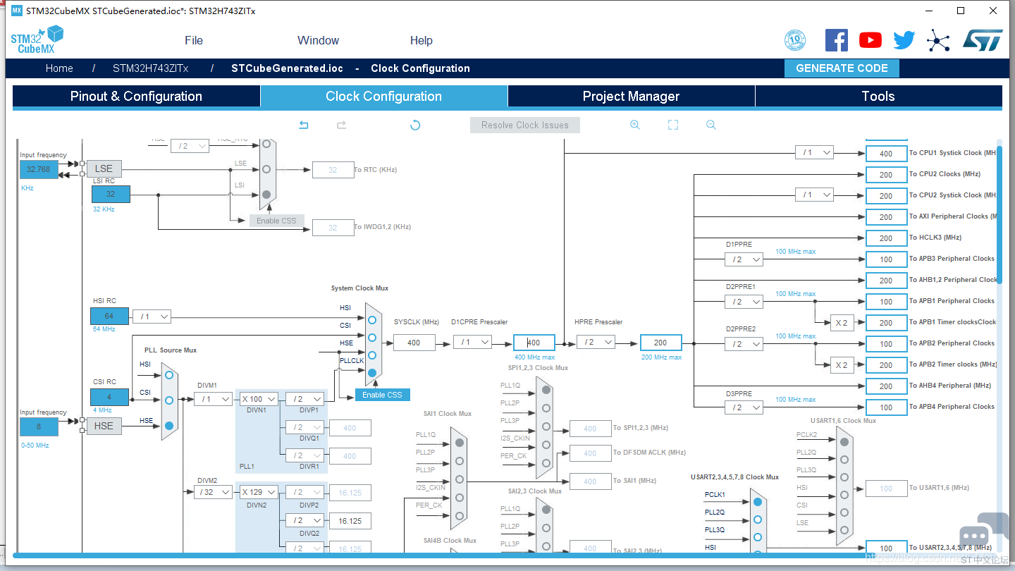

6 ]$ T' m8 L( m3 Q: @& T. S 配置时钟. 4 B6 |) k# C, J3 P: `& l0 [

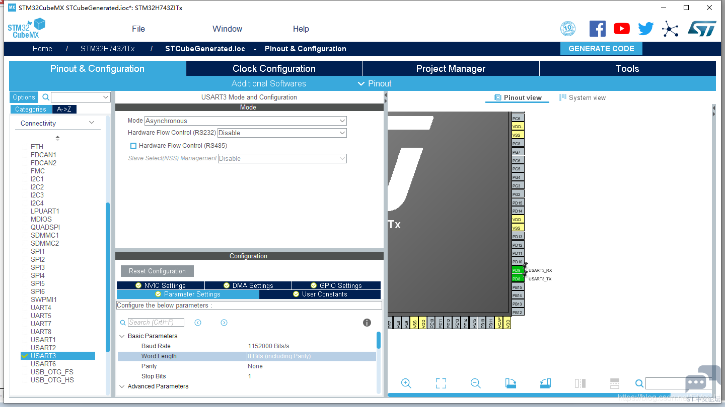

- {& s. l1 b6 H. X9 u# ^. K4 Z/ @2 } 配置一个串口.
设置时钟参数.; F* U+ `2 \( _- q# |1 E7 V2 R* R 0 p0 l7 {. q9 K7 m3 M

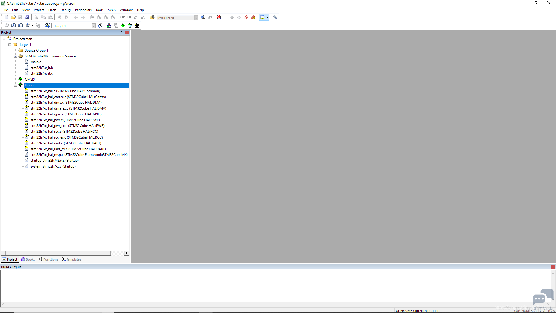

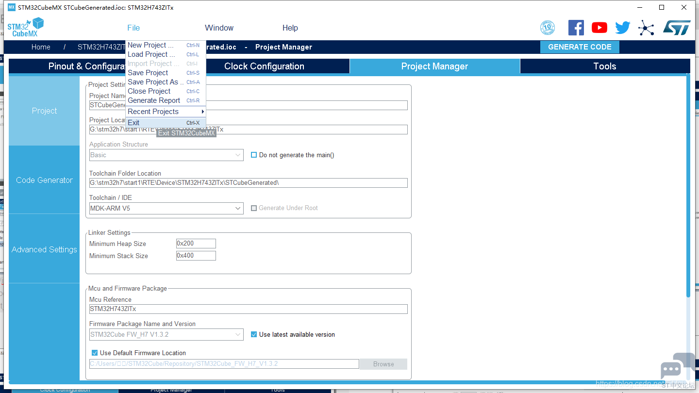

点击 GENERATE CODE , 随后点击close, 并从file下拉菜单中退出, 便会回到keil界面., c" |3 o; P( a* k/ M% R
单击ok, 便会出现整个工程.

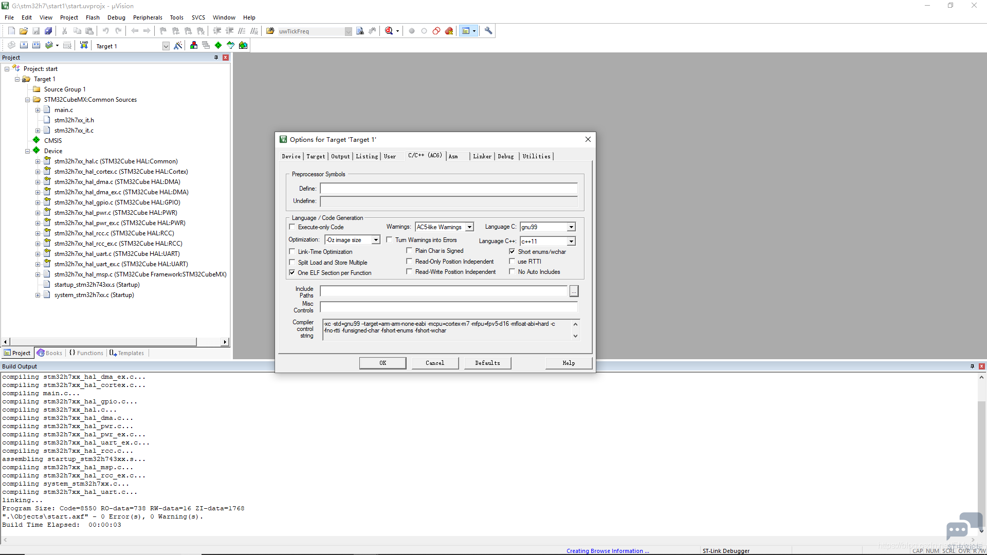

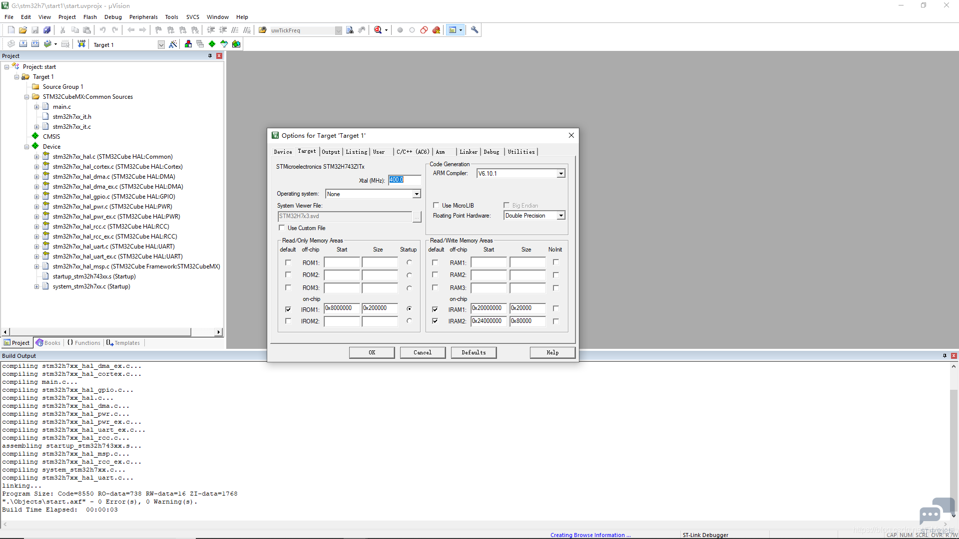

8 b9 K/ P2 `6 D2 B. H 然后配置下工程.<选择编译器, 修改C语言版本, 选择ST-LINK>4 _8 V! P9 q1 K; D) L; d
继续修改. " z8 }9 O) [2 Z- t

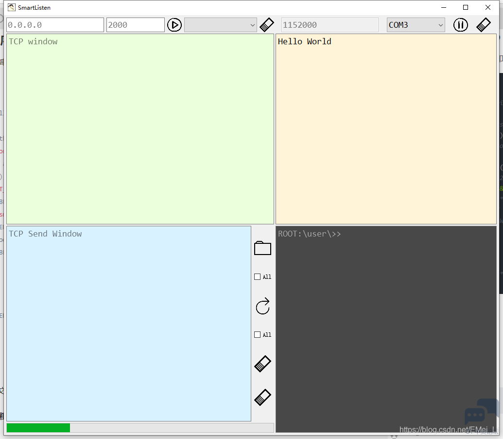

) I* l" o3 ]& r6 W* ~ ok啦, 可以愉快的玩耍了# T3 H# O6 r- i : ?- S; B. B% p0 l 第一个程序 Hello World1 A( B; ~3 @. G8 g( i 那紧接着我们写个串口打印 Hello World. 初始化完成之后, 调用==HAL_UART_Transmit()==函数打印hello world. " O3 y3 d: j9 r- g, G! J8 G
上位端也顺利收到数据:2 Q' ~! R2 N5 M ) r& h9 d9 b+ u; r
