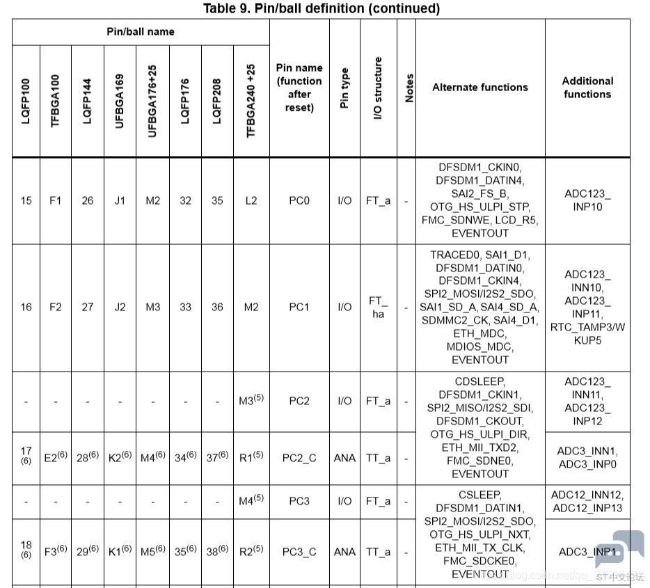

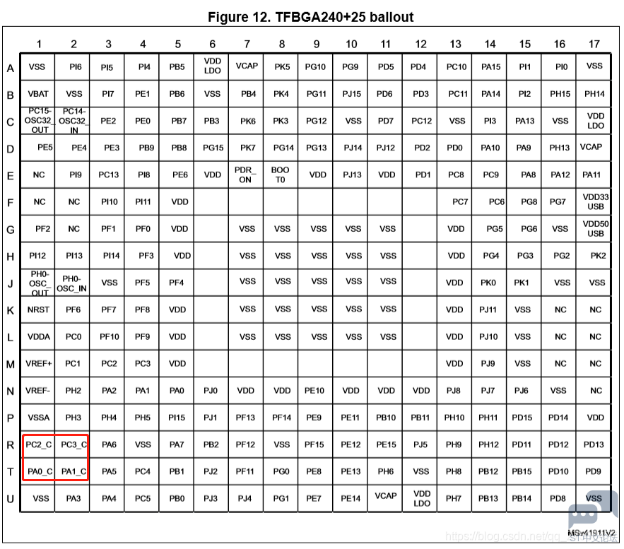

而LQFP类型封装的只有PC2_C和PC3_C,没有PC2和PC3。
实际上也就是多了几个引脚给我们用: ' s4 B, @4 u1 U5 J

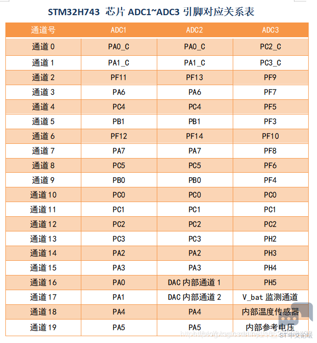

STM32H743 芯片ADC1~ADC3引脚对应关系表, c- E8 ^9 a. w; j5 Z
而根据我们选择的芯片型号:STM32H743VITx,因为其不具有PF分组,多余的PA0_C、PA1_C、PC2、PC3,所以对于ADC1来说,单端输入信号总共只有14个模拟量通道可以使用。) ^" n. A% v) C) e! f- J : h, z- o; R2 m1 E! k
