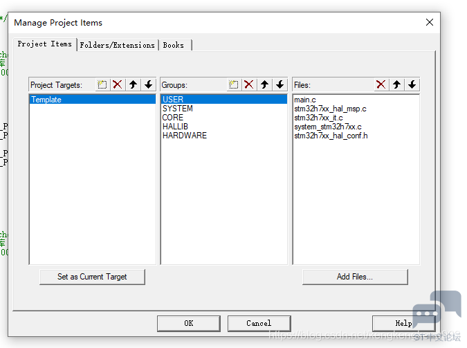

以<<STM32H7 开发指南(HAL 库版)>>为导引学习 SYSTEM 文件夹介绍6 U7 Q1 ^0 \; b 本章包括如下 3 个小结: 5.1,delay 文件夹代码介绍;4 u& p+ T$ h* D5 r( K g8 I1 ~ 5.2,sys 文件夹代码介绍; 5.3,usart 文件夹代码介绍;- S; k) ~3 e( X0 J/ T delay文件5 \6 e5 J4 I7 S3 m; [1 L& Y 是利用 STM32 的内部 SysTick 来实现延时的,这样既不占用中断,也不占用系统定时器。 HAL 库延时函数 HAL_Delay :只不过它只能实现简单的毫秒级别延时,没有实现 us 级别延时2 l. p- y, [0 v( ]7 M, g sys 文件夹* t9 h1 ?6 Z$ F4 v( n# w. U& S 在 sys.h 里面除了函数申明外主要是定义了一 些常用数据类型短关键字。sys.c 里面除了定义时钟系统配置函数 Stm32_Clock_Init 外主要是一. k7 N: g: s7 S3 z" Q1 c 些汇编函数以及 Cache 相关操作函数, USART文件夹2 U2 ]9 D; x6 i" R6 j2 H 跑马灯实验和按键实验(GPIO的输入和输出) 外设的编程一般流程) A! t2 K- r0 l 1.新建.C文件和.H文件(如led.c),保存在HARDWARE文件下新建子文件(如LED) 2.
把新建的HARDWARE文件和.c文件和.h文件添加 3.h文件定义,.c文件配置,使能外设 4.外设:1)时钟使能 2)IO口模式设置 3)其他设置! P9 O1 H+ ~, T& X$ S 串口通讯 本节点以及下面的外部中断,等节点都可以用STM32CubeMX来配置,简单清晰) Z' f* k4 @- D& V- |: n 4 h: t, J* k' M* U" S$ y2 L) j 外部中断- @/ j; S) O( U* a+ d 因为我们这里初始化的是 PA0,调用该函数后中断线 0 会自动连接到 PA0。如果某个时间,我们又同样的方式初始化了 PB0,那么 PA0 与中断线的链接将被清除,而直接链接 PB0 到中断线 0。(就是说最好不要用数字相同的IO口做外部中断) 下面我们再总结一下配置 IO 口外部中断的一般步骤: 1)使能 IO 口时钟。: d6 `) W s* y# K+ d0 o 2)调用函数 HAL_GPIO_Init 设置 IO 口模式,触发条件,使能 SYSCFG 时钟以及设置 IO0 V6 M6 _: A% F9 `9 w6 k$ C 口与中断线的映射关系。 3)配置中断优先级(NVIC),并使能中断。8 G9 K0 Z8 C' S- T0 W8 F 4)在中断服务函数中调用外部中断共用入口函数 HAL_GPIO_EXTI_IRQHandler。 5)编写外部中断回调函数 HAL_GPIO_EXTI_Callback 实现控制逻辑。3 }. }' J/ k; e/ ~4 Z $ O+ o6 b. v- h; u* K) @ 独立看门狗(IWDG)实验9 X. ?8 T' U2 g0 ?9 x2 X E$ i 1.含义,功能 在由单片机构成的微型计算机系统中,由于单片机的工作常常会受到来自外界电磁场的干扰,造成程序的跑飞,而陷入死循环,程序的正常运行被打断,由单片机控制的系统无法继续工作,会造成整个系统的陷入停滞状态,发生不可预料的后果,所以出于对单片机运行状态进行实时监测的考虑,便产生了一种专门用于监测单片机程序运行状态的模块或者芯片,俗称“看门狗”(watchdog) 。4 [3 i! N2 B+ }) ~) E) ^ 看门狗解决的问题是什么?8 S: ^4 h# a) U8 Y/ x( J/ _: q 在启动正常运行的时候,系统不能复位。, J, N' e3 I; X4 T7 U' { 在系统跑飞(程序异常执行)的情况,系统复位,程序重新执行。 独立看门狗(IWDG)由专用的低速时钟(LSI)驱动,即使主时钟发生 故障它仍有效。 *独立看门狗适合应用于需要看门狗作为一个在主程序之外 能够完全独立工作,并且对时间精度要求低的场合。 窗口看门狗由从APB1时钟分频后得到时钟驱动。通过可配置的时间窗口来检测应用程序非正常的过迟或过早操作。 窗口看门狗最适合那些要求看门狗在精确计时窗口起作用的程序。 : d! b7 t4 A& k; m2 U7 g 1 h* B1 c' H# U ~) F/ O 2.5 @9 c$ D7 |+ z0 y STM32H743 的独立看门狗由内部专门的 32Khz 低速时钟(LSI)驱动,即使主时钟发生故 障,它也仍然有效。这里需要注意独立看门狗的时钟是一个内部 RC 时钟,所以并不是准确的 F! c8 {( v% O0 p0 I+ H/ G3 J4 e q 32Khz,而是在 17~47Khz 之间的一个可变化的时钟,只是我们在估算的时候,以 32Khz 的频! i# R6 t @8 _ 率来计算,看门狗对时间的要求不是很精确,所以,时钟有些偏差,都是可以接受的。 3 .相关寄存器) M3 y( ~7 u4 n. U0 x$ X; V# R3 G) z9 L5 x( I (IWDG_KR) (IWDG_PR) (IWDG_RLR) * x! K3 g1 ]0 V7 ^! F 1)看门狗溢出时间,该时间的计算方式为:/ ~% R/ z0 D; c5 { Tout=((4×2^prer) ×rlr) /324 r- a) n& |9 J" T 其中 Tout 为看门狗溢出时间(单位为 ms);prer 为看门狗时钟预分频值(IWDG_PR 值),7 I& m, O( K; @! E 范围为 0~7;rlr 为看门狗的重装载值(IWDG_RLR 的值); 比如我们设定 prer 值为 4(4 代表的是 64 分频,HAL 库中可以使用宏定义标识符 IWDG_PRESCALER_64),rlr 值为 500,那么就可以得到 Tout=64×500/32=1000ms,这样,看 门狗的溢出时间就是 1s,只要你在一秒钟之内,有一次写入 0XAAAA 到 IWDG_KR,就不会+ i+ f* @3 c- \+ j W 导致看门狗复位(当然写入多次也是可以的)。这里需要提醒大家的是,看门狗的时钟不是准确; v+ W) ?2 h3 b( F! o" O 的 32Khz,所以在喂狗的时候,最好不要太晚了,否则,有可能发生看门狗复位。 2)接下来我们讲解一下通过 HAL 库配置独立看门狗的步骤: 1)取消寄存器写保护,设置看门狗预分频系数和重装载值& ?' a7 y0 o- i6 l 2)重载计数值喂狗(向 IWDG_KR 写入 0XAAAA)% j5 C2 Z, D7 H6 ? 3) 启动看门狗(向 IWDG_KR 写入 0XCCCC)1 E0 I9 c3 i' } * |. w% ?/ R+ l. X) C: Q 窗口看门狗(WWDG)实验 两个看门狗的区别 STM32有2个看门狗:独立看门狗和窗口看门狗。 1. 独立看门狗IWDG–独立于系统之外,因为有独立时钟,所以不受系统影响的系统故障探测器,主要用于监视硬件错误。& n o8 |5 k3 ~( w3 V4 f) A , L8 n6 J6 H3 b8 l+ H 窗口看门狗WWDG----系统内部的故障探测器,时钟与系统相同。如果系统时钟不走了,这个狗也就失去了作用了,主要用于监视软件错误。 ; {1 S7 W1 S+ l* O4 U) F$ Y% \ & E; t/ h: g- A. @! z 2. 上窗口值(W[6:0])是由用户自己设定的,根据实际要求来设计窗口值,但是一定要确保 窗口值大于 0X40,否则窗口就不存在了。* ?) W* {5 `/ C6 V3 U: M# E 窗口看门狗的超时公式如下: Twwdg=(4096×2^WDGTB×(T[5:0]+1)) /RCC_PCLK3;1 i3 ^8 _/ P! S' Q* H7 N' g* g 其中: N3 e+ Y7 o6 i2 } h; W Twwdg:WWDG 超时时间(单位为 ms) RCC_PCLK3:PCLK3 的时钟频率(单位为 Khz)" k: D2 W2 V" I WDGTB:WWDG 的预分频系数 T[5:0]:窗口看门狗的计数器低 6 位 d0 ^( K# h$ \: ^ 3. 相关寄存器 WWDG_CR WWDG_CFR WWDG_SR) ]* x g) c, Y& k* Z: j4 G 2 M. L/ }# t4 q5 b4 i: W) m6 O; a 4.步骤如下: 1)使能 WWDG 时钟 2)设置窗口值,分频数和计数器初始值: g9 _$ M. G5 I% S. H 3)开启 WWDG: w& \) {& z+ ? 4)使能中断通道并配置优先级(如果开启了 WWDG 中断) 5)编写中断服务函数% ?8 G) u2 A0 t' a# u 6) 重写窗口看门狗唤醒中断处理回调函数 HAL_WWDG_EarlyWakeupCallback7 h% A$ r* a- e % N1 T. i+ |9 b) J' B9 ?, \ / @4 z. M7 D' i0 n ) n0 y8 A' G% o) H7 _+ r! n |
