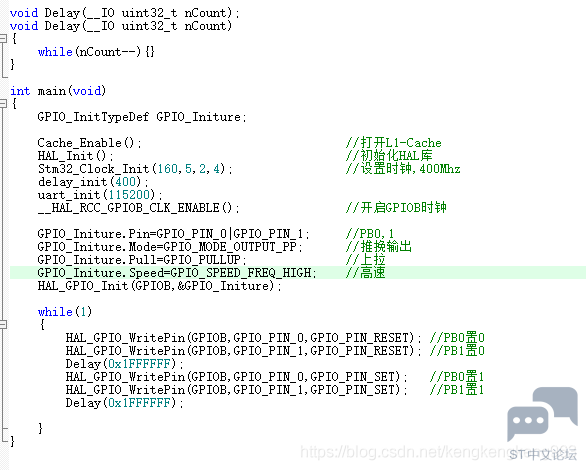

17. STM32H7之GPIO的HAL库API 我这里简单的总结一下GPIO的APi函数: HAL_GPIO_Init:此函数用于初始化GPIO+ R/ ~- m5 u' r/ \! p( x: k 先定义,配置结构体GPIO_InitTypeDef,再调用此函数初始化+ R, K8 R; A: i+ S& G$ G HAL_GPIO_DeInit:此函数用于复位IO到初始化状态 o/ J' ?1 ~( ?( i ~+ L HAL_GPIO_ReadPin:此函数用于读取引脚状态,通过GPIO的IDR寄存器读取。 HAL_GPIO_WritePin:此函数用于设置引脚输出高电平或者低电平。使用GPIO的BSRR寄存器进行设置,使用这个寄存器的好处是支持原子操作,由硬件支持的。 HAL_GPIO_TogglePin:此函数用于设置引脚的电平翻转,使用GPIO的ODR寄存器进行设置。" \. g- d3 x/ x2 h4 r2 v2 B' K1 l# T HAL_GPIO_LockPin:此函数用于锁住GPIO引脚所涉及到的寄存器,这些寄存器包括GPIOx_MODER,GPIOx_OTYPER,GPIOx_OSPEEDR,GPIOx_PUPDR,GPIOx_AFRL 和 GPIOx_AFRH。! \. A8 D& o1 m+ i* ] 注意事项: 此函数是锁住用户设置的引脚所对应的寄存器某些位,并不是把整个寄存器都锁住了。 一旦锁住后,就不能再修改,只有复位后才可以重新配置。 8 E. S* A1 s4 n, G+ `" s& Y: D& u 如何使用HAL库的GPIO驱动 使用方法由HAL库提供(本章17.3.1小节提供的例子就是这种方式): 第1步:使能GPIO所在总线的AHB时钟,__HAL_RCC_GPIOx_CLK_ENABLE()。# M5 \0 N8 |1 d. K# r 第2步:通过函数HAL_GPIO_Init()配置GPIO。 ( G) z) W, _) ?( c) z1 S (1) 通过结构体GPIO_InitTypeDef的成员Mode配置输入、输出、模拟等模式。 (2) 通过结构体GPIO_InitTypeDef的成员Pull配置上拉、下拉电阻。- t. ]4 I6 f( f: a : z: K+ |& Z2 t (3) 通过结构体GPIO_InitTypeDef的成员Speed配置GPIO速度等级。; w! m' C1 r% j2 Z" R# j (4) 如果选择了复用模式,那么就需要配置结构体GPIO_InitTypeDef的成员Alternate。 (5) 如果引脚功能用于ADC、DAC的话,需要配置引脚为模拟模式。# `, |+ Z1 l5 p! K / @ }$ N2 Y! ^" O3 L (6) 如果是用于外部中断/事件,结构体GPIO_InitTypeDef的成员Mode可以配置相应模式,相应的上升沿、下降沿或者双沿触发也可以选择。 / Z+ z, N4 s- N; M. I4 F9 x 第3步:如果配置了外部中断/事件,可以通过函数HAL_NVIC_SetPriority设置优先级,然后调用函数HAL_NVIC_EnableIRQ使能此中断。) x; N; Z. f8 P, F2 | $ F: @: Z- h- J 第4步:输入模式读取引脚状态可以使用函数HAL_GPIO_ReadPin。 8 [6 e% @% [% c' P: ~, @ 第5步:输出模式设置引脚状态可以调用函数HAL_GPIO_WritePin()和HAL_GPIO_TogglePin。1 F' D4 @0 W2 S& r ' x k, M3 i, k+ ~7 W 另外注意下面三个问题: 系统上电复位后,GPIO默认是模拟模式,除了JTAG相关引脚。$ V4 F; _9 ~; ?0 j 关闭LSE的话,用到的两个引脚OSC32_IN和OSC32_OUT(分别是PC14,PC15)可以用在通用IO,如果开启了,就不能再做GPIO。 关闭HSE的话,用到的两个引脚OSC_IN和OSC_OUT(分别是PH0,PH1)可以用在通用IO,如果开启了,就不能再做GPIO。" j8 |, K" n* H+ c% _3 E ; x$ M! f3 D7 O1 { 附上简单的 跑马灯程序做例子
