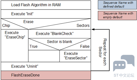

, H2 `% |$ z" f& I# ^& ^9 T  `85.3.2 算法程序中擦除操作执行流程
* _$ v2 o# }9 W/ ?. z! u" t2 L% |4 C注:下面是MDK的算法执行流程,STM32CubeProg是类似的。+ p2 Y3 ?1 ^0 s8 A. J
& U8 n* p$ ^! F' }4 K2 o# h擦除操作大致流程:
4 U! B5 Q2 p0 v  k( S! S  ?4 y# _1 ]; q
! L6 {" i7 h1 u. V
9 r4 g: m4 _2 C  加载算法到芯片RAM。& W' a+ f- h$ c- @6 m
  执行初始化函数Init。7 z' j, M# s; ?# p5 E2 m5 V
  执行擦除操作,根据用户配置,这里可以选择整个芯片擦除或者扇区擦除。+ o; k2 S9 G- a; ^* O% h! q' j
  执行Uinit函数。
# T- F, E; E7 m- \7 q. N/ r  操作完毕。

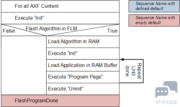

; u5 i$ U0 A. l6 ~85.3.3 算法程序中编程操作执行流程; k, C1 l7 f. @. V. y. ~& D
注:下面是MDK的算法执行流程,STM32CubeProg是类似的(没有Unint函数)。
3 q% j" l: |$ g
/ ^# A, S  g! |编程操作大致流程:- m) ^& ?! i9 i( Q
9 q0 L  ^8 T. O+ G
+ n7 P% L3 _2 b3 D5 Z) n! n7 H6 K' M0 E5 X4 P3 d/ h; u- V
  针对IDE生成的axf(elf)可执行文件做Init初始化,这个axf(elf)文件是指的大家自己创建应用程序生成的。
+ f0 z6 w4 }0 p+ W- D+ T, R0 t# f  查看Flash算法是否在FLM文件。如果没有在,操作失败。如果在:
+ j3 T4 b# d) F4 w$ J2 `  加载算法到RAM。
! ]1 p$ v5 O$ I' b8 b6 j: c" T: \  执行Init函数。3 S! Q( ?( W$ L* E
  加载用户到RAM缓冲。
; V' V! ?% e. O  执行Program Page页编程函数。
" Q& z1 Z( `7 R4 w: K. {4 ^1 w  执行Uninit函数。) C& J2 s3 \( p7 s8 p. M1 [
  操作完毕。$ h, Z" p. h* T8 I( V% }

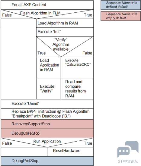

6 @* M! u) a) ^& X* ~( P! z85.3.4 算法程序中校验操作执行流程3 o" i% s; s4 M5 |5 u
注:下面是MDK的算法执行流程,STM32CubeProg是类似的(没有Unint函数)。/ ]! P' y6 v& Z6 f% T" K
, w# t- S: _' M2 m, \1 `( n8 \6 L校验操作大致流程:4 R" L9 c8 b9 m0 }6 F* A- e
- i4 Y  u6 g0 S  s) b
2 x% h& Y2 G; |% l
* g1 X# [3 [* S1 e( d# i9 [2 R' d  校验要用到IDE生成的axf(elf)可执行文件。校验就是axf(elf)文件中下载到芯片的程序和实际下载的程序读出来做比较。% u: W& m+ |# ^) z
" Q* S& i7 m; u" p0 b% s 加载算法到RAM。
% p6 G: T# K5 _2 n0 n; ~ 执行Init函数。- w- P) L/ v& f# F; x
查看校验算法是否存在
1 A2 R" g) V0 s" \  如果有,加载应用程序到RAM并执行校验。
9 ?$ F# t8 r3 I  如果没有,执行计算CRC,将芯片中读取数据出来和RAM中加载应用计算输出的CRC值做比较。
7 `# i* ?4 p5 U( V9 z  执行Uninit函数。
1 }' f& ?% \  F+ }" Q  替换BKPT(BreakPoint断点指令)为 B. 死循环指令。
+ f5 z: I' X0 C' {2 s; }+ C  执行RecoverySupportStop,回复支持停止。4 W' U' e' U" a$ r
  执行DebugCoreStop,调试内核停止。
# p' L4 ^/ h. Q! M9 ^) J  运行应用:
1 ?3 Y" A" \" `7 {  W( q  执行失败
3 ?1 Z1 j2 k2 I$ h  执行成功,再执行硬件复位。
0 O) I3 E0 }+ R  操作完毕,停止调试端口。

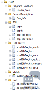

85.4.1 第1步,使用STM32CubeProg提供好的程序模板5 O# F+ z+ c2 f) H% d- n+ o
位于路径:STMicroelectronics\STM32Cube\STM32CubeProgrammer\bin\ExternalLoader
" l5 ]5 i" h  t; Z7 M
9 c5 ]1 r) p7 Z  D1 J* p
) }! E- P5 C/ P
! @2 V4 p3 N) l3 e以M25P64为例(注,其余步骤就以这个为例子进行说明):
1 R+ J+ z8 ~- U" B5 N
6 X3 `4 k! C! {* x4 E: m, B
  r/ G, u& o* x( K6 D9 C
% f% t- a, ]" Z# y3 K85.4.2 第2步,修改工程名" R& [  u% W1 g& I
STM32CubeProg提供的工程模板原始名字是M25P64_STM3210E-EVAL.uvproj,大家可以根据自己的需要做修改。比如修改为MyDevice.uvproj(MDK4的后缀)或者MyDevice.uvprojx(MDK5的后缀)。# r2 X% ?5 P; }) r6 R+ V) o. F

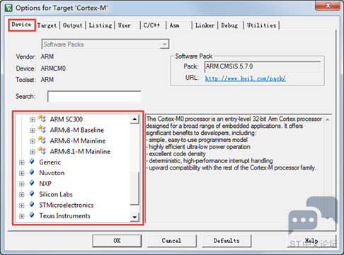

5 x, J) \6 {, [7 K9 P9 W85.4.3 第3步,修改使用的器件
: l4 R9 p( r2 g在MDK的Option选项里面设置使用的器件。' R8 j" H" x- ]" N# j. U
/ c( Z$ D% w& K- p4 u

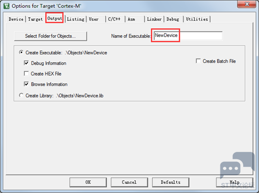

85.4.4 第4步,修改输出算法文件的名字, r3 Z; @5 f' h* e; a: Y* E, V! r
这个名字是方便用户查看的,比如设置为stm32h7,那么输出的算法文件就是stm32h7.stldr。
) Y6 T5 i  p' g* v6 \  C2 a
. N8 d. J- G  `5 i$ h
" x, n+ M% K( p2 Z
( M9 ?, G! s) I) E& s2 M, K注:STM32CubeProg软件里面别的文件名并不采用这个,而是由用户在文件Dev_Inf.c里面定义的:: I4 S, c0 Y( ]/ V4 i* g/ A
& ^/ Q" Z6 ?8 f6 f, u- _# g! W4 \
4 P/ U; X# m* {: J: p, @- K

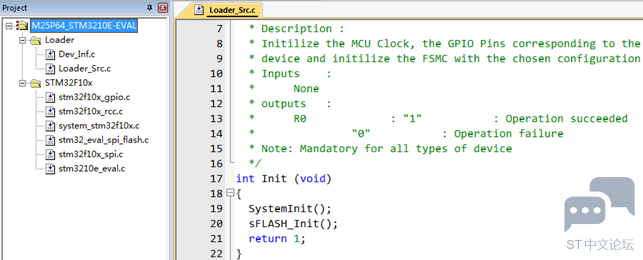

+ x2 G' P, }) Y/ F, X! q85.4.6 第5步,修改编程算法文件Loader_Src.c# I1 L, s1 q5 Z. i1 r; c( F8 n
模板工程里面提供的是M25P64,部分代码如下:+ A* y- l, J) H* J, Z
" G) A7 q* R, E9 o; D* M
  1. /**; D/ w- `( w3 |( z/ q, R1 A
  2.   * Description :9 y: f, B6 }, o
  3.   * Initilize the MCU Clock, the GPIO Pins corresponding to the+ z( H' d7 F+ p, l9 ~; n) t
  4.   * device and initilize the FSMC with the chosen configuration 8 p4 h; @# K4 @
  5.   * Inputs    :
    9 s) E2 }/ q8 Z
  6.   *      None
    6 o1 |4 ^) c& K7 J1 C) B/ |4 ^
  7.   * outputs   :% o7 ]: w( t/ [7 _1 K5 E
  8.   *      R0             : "1"             : Operation succeeded
    2 @0 W. F# C" Q0 E8 w0 k
  9.   *               "0"             : Operation failure
    + ?. H2 h4 }9 L
  10.   * Note: Mandatory for all types of device
    ; t( y" q3 w1 ~: a/ f5 W0 `1 Z
  11.   */
    : ?, J8 ~* c) r3 X. ]6 b
  12. int Init (void)& z2 w0 L# L& U$ o9 `& \4 o
  13. {    R' x. _, E! U( @% K
  14.   SystemInit();! w! U7 m. a/ A- {
  15.   sFLASH_Init();- r6 m" L/ S8 g( Q  L9 \$ [
  16.   return 1;
    ) H& U2 G% a5 l7 n
  17. }$ [4 w) s* ]# F6 a8 j# M4 z
  18. ! {$ _0 K. F5 {  N8 @
  19. # }7 m9 k0 k6 f- b. i7 z5 c
  20. /**
    6 V8 e6 \, w) T0 Q# R
  21.   * Description :) E1 S/ A+ F- K/ x  v
  22.   * Read data from the device % p* y2 h2 w/ m
  23.   * Inputs    :2 Q# O) X4 N# |( k1 \" \
  24.   *      Address       : Write location& D9 C5 `9 ]5 S6 t
  25.   *      Size          : Length in bytes
    0 {* x# D8 X- E8 V2 B
  26.   *      buffer        : Address where to get the data to write; g5 s% R0 c' C/ U6 y3 b; q3 ~- Q
  27.   * outputs   :
    ) J: b4 O1 c# `8 r0 N& o! w
  28.   *      R0             : "1"             : Operation succeeded+ m* M& Z% V1 m
  29.   *               "0"             : Operation failure
    3 P* h6 v! [7 J  p" N. ]4 |) C
  30.   * Note: Mandatory for all types except SRAM and PSRAM    * T  J! |* A8 d, u' v
  31.   */$ K4 Y& W, i9 Q2 T$ B! [6 B
  32. int Read (uint32_t Address, uint32_t Size, uint8_t* buffer)
    * Y3 x4 A& R2 r3 b8 v6 s% ^
  33. { 4 L+ G' ^7 }! Y! d
  34.   sFLASH_ReadBuffer(buffer, Address, Size);2 h" }, P  Y: M# J/ T* h5 U: C7 Y
  35.   return 1;9 @. Q% _: E; s6 u5 h: R
  36. }
    / H: `( r8 [1 {* k
  37. 8 k1 C8 B# @' y" y* }9 N! q
  38. 2 ~. t. t8 L$ K
  39. /**% C2 @4 f' C# D: p
  40.   * Description :
    / f% ]  F" [! F( d, ~: L
  41.   * Write data from the device
    - r: W6 {& n2 r( ~
  42.   * Inputs    :
    4 Z0 I6 a) {( D# P; N; R
  43.   *      Address       : Write location
    1 s$ a8 |$ u  R% o5 l( K
  44.   *      Size          : Length in bytes
    / g0 I- ^5 L5 k
  45.   *      buffer        : Address where to get the data to write% y. W- n$ c/ V4 s! I
  46.   * outputs   :
    $ Q+ C. b5 [# ]9 A$ {" U
  47.   *      R0           : "1"             : Operation succeeded
    ; B+ U0 z) s8 W; x. M
  48.   *                     "0"             : Operation failure
    9 q& m# k& R7 A7 x# k
  49.   * Note: Mandatory for all types except SRAM and PSRAM
    0 g' l. [6 }$ P8 [
  50.   */
    , T! h% F9 |+ \
  51. int Write (uint32_t Address, uint32_t Size, uint8_t* buffer)
    / t% O; W# n9 Z$ t
  52. {0 C! E0 P9 v* Q' f/ W& a! V% q5 ]
  53.   sFLASH_WriteBuffer(buffer, Address, Size);. B: Y4 s3 ~7 j: N/ X
  54.   return 1;
    4 V! Z( `/ Y: g/ M( g& @/ t: s
  55. }
    ! Z1 t& n; c9 A- V0 `; G3 U
  56. * d! c, @& F; h, l4 y
  57. $ k3 g* \8 E; }- U) K" c# Y! [
  58. /**
    ) _% \+ |- P1 H+ y& L7 C
  59.   * Description :
    % s! }% g& m' h1 Q% u
  60.   * Erase a full sector in the device
    ( g# M( R7 t2 z1 Y. b3 E3 S
  61.   * Inputs    :2 |1 \! V9 _" Z7 C" Q
  62.   *     None& {% V0 E! @4 L$ B; M- P/ T& @7 T
  63.   * outputs   :. J4 K& O: E3 T3 A7 J+ ^0 e
  64.   *     R0             : "1" : Operation succeeded
    - b' N' ?$ v$ B
  65.   *              "0" : Operation failure& Y. _. i5 B& B' n; M. N/ Y
  66.   * Note: Not Mandatory for SRAM PSRAM and NOR_FLASH; _3 c! Z* a$ M# R! ]
  67.   */
    7 v; G# x; ]5 p* {* e
  68. int MassErase (void)" Y5 s- o- j1 q) u& o
  69. {
    3 _3 ?3 a$ l. i$ W' F
  70.   sFLASH_EraseBulk();; D* }  V$ U" l6 Z3 H, l
  71.   return 1;
    3 D" T  u: l# e; O- r& ^- E
  72. }
% e( H  z* E( d+ c, z# Q5 u% W

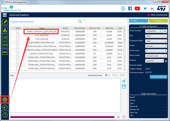

注:名字M25P64_STM3210E-EVAL就是我们第4步所说的。STM32CubeProg会识别出这个名字。

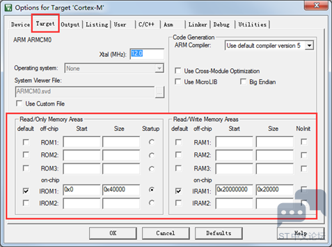

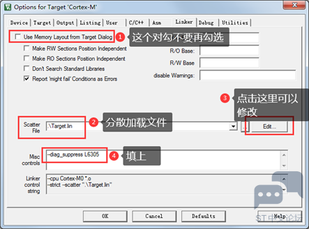

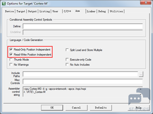

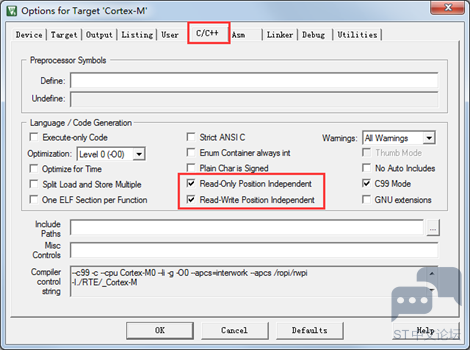

5 R0 b5 h  L$ G: \85.4.8 第7步,保证生成的算法文件中RO和RW段的独立性,即与地址无关。
! E  `- H- V: c+ BC和汇编的配置都勾选上:
% x! N2 M! W3 m3 a0 |
2 _$ z+ s* S# O- z" R
" G& ?( R. D$ {' i, _
! Z6 r9 Q2 |) h8 x, n" S  X3 T7 x汇编:
& ]8 ~& V) ]7 E; A: I6 A7 C3 D; R2 ?: B- d3 B, S- d8 {; S
+ M# C( S; Y3 k& b$ R' N
' t' p8 l' v7 U* L/ U$ N
如果程序的所有只读段都与位置无关,则该程序为只读位置无关(ROPI, Read-only position independence)。ROPI段通常是位置无关代码(PIC,position-independent code),但可以是只读数据,也可以是PIC和只读数据的组合。选择“ ROPI”选项,可以避免不得不将代码加载到内存中的特定位置。这对于以下例程特别有用:
1 F0 R- V9 O2 U4 n8 B$ Q# H
% K. b0 U7 i  ^4 O3 C; d+ C(1)加载以响应运行事件。# ^# z5 ~  X+ j. }3 M. W7 @" d
. C3 p5 p* N. R8 D
(2)在不同情况下使用其他例程的不同组合加载到内存中。9 C& _! ^; `1 W4 a+ j/ ]3 f
7 b  D$ }7 b0 M& S9 s0 ^/ L
(3)在执行期间映射到不同的地址。
3 F/ x3 |1 h5 W+ W. e# T- b
( |; D& L" H; N3 i" f! ]使用Read-Write position independence同理,表示的可读可写数据段。' Q5 `6 [7 G) ]' b6 `3 ~; o

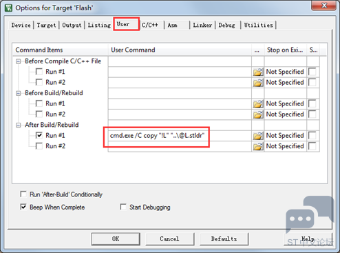

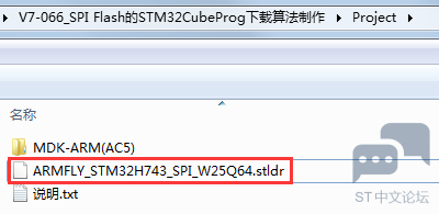

' T( a4 X0 a1 Y- f85.4.9 第8步,将程序可执行文件axf修改为stldr格式
. C" N/ p. D7 R- x6 N6 o4 m  B通过下面的命令就可以将生成的axf可执行文件修改为stldr。
; W0 Q4 o5 A( E/ i9 }3 o* `0 W; e# r$ s! [- P

85.4.10   第9步,分散加载设置
& N2 r  k8 c& k; ~0 h: m我们这里的分散加载文件直接使用MDK模板工程里提供好的即可。
, g7 ~' C$ a* C' Y! A
0 Y' v! P6 X$ f! t, ^( b
( O) ]% ^" V/ p
* r3 X' z- I) u* I; F1 ?分散加载文件中的内容如下:- w, \: q) O: J4 [9 d$ J# p
7 [: g/ X6 R# u) Z) G" g
  1. FLASH_LOADER 0x20000004 PI   ; FlashLoader Functions- r6 s  l: N+ W/ o* I3 s! z0 p
  2. {/ H/ m" P: b7 G  p% K4 Z. E( N% }
  3.   PrgCode +0           ; Code$ Q( v, g6 V/ h  d
  4.   {
    4 D+ C2 \  l/ t# Y' R9 l
  5.     * (+RO): h* K' P/ c- ]: ^
  6.   }0 M) c. j  F; A( B% m2 U2 }
  7.   PrgData +0           ; Data/ f; S/ j& X' t( h1 f2 D( J" q! q% {
  8.   {( G/ F" c$ \5 w
  9.     * (+RW,+ZI)6 a" _. q  {0 p; D, @% `% ]8 Y. g
  10.   }! K( t0 F6 P: a9 J6 e) H
  11. }
    3 Y: \* f3 w, k" S) j! n( r
  12. ) R# |: j# w( g+ j, [$ \
  13. DEVICE_INFO +0               ; Device Info
    . z1 j+ x. ?/ @$ t/ t! \  B
  14. {8 a# U8 D5 s; W4 t3 q$ G
  15.   DevInfo +0           ; Info structure- t$ n6 B) ]. {- d, C: c
  16.   {
    3 w* Q) `4 ?, b+ v
  17.     dev_inf.o
    : F, x- E/ T, T. p9 i1 C
  18.   }& M5 O) W- ~0 o) C  D% ?/ V
  19. }
3 s6 G2 O" A7 O2 K. @0 r  f这里要修改下Flash算法加载地址,将0x20000004修改为STM32H7的RAM地址,任何RAM块地址均可,只要够存储Flash算法。推荐设置为AXI SRAM地址0x24000004,因为空间够大,有512KB。6 o2 U7 \8 Q( ^
& A% w! ]. Z5 _/ h--diag_suppress L6305用于屏蔽L6503类型警告信息。
5 o" S4 A0 R9 K  P2 i% I+ O: w
# \6 k; u/ N- [0 _/ T特别注意,设置了分散加载后,此处的配置就不再起作用了:
  F5 |! t3 }1 w$ `# ^! O' z. p0 R, h4 O+ s
" Y, V  X6 D& N, N3 K) V6 j0 Q% s1 L4 |

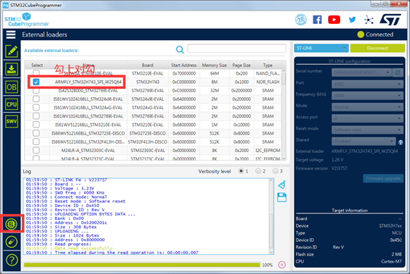

85.5.5 第5步,配置文件Dev_Inf.c的实现
3 m- m7 }8 E/ [) b; [9 j% `+ f配置如下:
% j* x, J% S# _, u% ]. v8 c: O
8 E6 n7 s6 k! \' @1 U
  1. #if defined (__ICCARM__)  i6 W  B! n6 e, I# g
  2. __root struct StorageInfo const StorageInfo  =  {. |5 U& \% X1 X
  3. #else
    / N/ O  M. c" B1 {& ?+ K+ L
  4. struct StorageInfo const StorageInfo =  {
    ; z; S, R$ D9 {2 N
  5. #endif8 F# @4 {. G+ b9 f, r; p- c4 u+ S( h
  6.     "ARMFLY_STM32H743_SPI_W25Q64", /* 算法名,添加算法到STM32CubeProg安装目录会显示此名字 */
    - J! V3 _' C5 e
  7.     NOR_FLASH,                      /* 设备类型 */
    . _7 h" `' y; L/ G; x' A
  8.     0xC0000000,                     /* Flash起始地址 */3 S- _; p4 b  z& U( J
  9.     8 * 1024 * 1024,                /* Flash大小,8MB */
    0 k8 y% J( J, y  `* G7 S$ O* Z
  10.     4096,                           /* 编程页大小 */( r6 p$ ?! }6 N
  11.     0xFF,                           /* 擦除后的数值 */
    * F$ U8 `1 R% R9 X4 S0 p+ q
  12.     2048 , 4 * 1024,                /* 块个数和块大小 */: l/ W6 O$ U; R
  13.     0x00000000, 0x00000000,
    : K/ K1 U! I# F3 D& }" `: R! I
  14. };

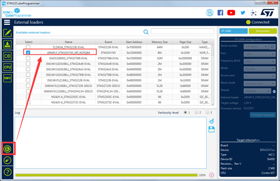

" g, K) p& Q3 t4 c注释已经比较详细,大家根据自己的需要做修改即可。注意一点,算法名ARMFLY_STM32H743_SPI_W25Q64会反馈到这个地方:
$ ^/ d) L7 R2 t2 m% T8 l# i
7 n' q- a) N  f7 j; [* n
" N; O9 q( v9 D1 M4 A3 [! B4 r) s2 ~2 H& Y. T3 e
85.5.6 第6步,编程文件Loader_Src.c的实现
% w" [, G4 p" e1 ]5 y/ Y. q下面将变成文件中实现的几个函数为大家做个说明:: U& n& f3 G3 e( c% l2 y' M, G
. Z8 q+ Z2 o) `$ [+ e: L
  初始化函数Init
/ B2 C' S+ c, t* z8 H) F8 }5 R% w
  1. /*3 U& `2 u/ P* u. R3 ^& X! d) P
  2. *********************************************************************************************************$ V( \# O& e7 F* z* [8 G
  3. *    函 数 名: Init
    6 P6 _( n( V# @8 ]1 S
  4. *    功能说明: Flash编程初始化
    . k8 [! @3 Y* O
  5. *    形    参: 无0 h3 x7 `3 y  N1 o: L; z
  6. *    返 回 值: 0 表示失败, 1表示成功
    & O( v( _% U# R
  7. *********************************************************************************************************
    : e5 x0 Q1 x+ @8 z9 E' J/ s- a
  8. */. g1 l; _  Z' @- n9 s6 R
  9. int Init(void)
    0 ~8 H0 \* `3 j: i8 J
  10. {   2 H2 \4 o0 a0 @, \6 u' I5 R0 R
  11.     int result = 0;8 J! M9 C) D% g+ d
  12. 8 I! G6 Z' r+ R
  13.     /* 系统初始化 */8 x( D- U, E6 j; C, x. m
  14.     SystemInit();   y* R1 b/ d- _8 }, f
  15. . v. m: b! p) z0 V1 w0 T" F
  16.     /* 时钟初始化 */! q9 @4 H0 X8 u$ v' O0 f
  17.     result = SystemClock_Config();5 W% d9 F# I' \3 i- I
  18.     if (result == 1)8 B, }( `% h4 I. w. r( m
  19.     {
    7 i* v; w* N9 l1 b1 x
  20.         return 0;5 O5 W, L' w- `$ ]% `
  21.     }
    - q  x3 o# F* e8 u- R4 a# t/ y2 c2 j
  22. ! T5 X$ M) y( e0 Y" a
  23.     /* SPI Flash初始化 */
    6 F0 _; n# h" k6 t5 l0 }; F
  24.     bsp_InitSPIBus();
    # T8 e7 I% F! t2 q. ~& W5 a
  25.     bsp_InitSFlash();
    2 ~5 N& B% b& \& o

编译本章教程配套的例子,生成的算法文件位于此路径下:( i/ O/ G/ L* M
" k% `% L: P2 V- U1 p9 {& N
# o7 g: o8 U" K* i) ~

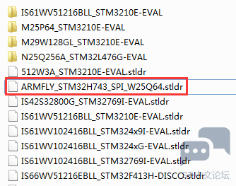

" f. _0 t# U8 @85.6.1 下载算法存放位置
2 }: u3 G3 S' K生成此文件后,需要大家将其存放到STM32CubeProg安装目录路径:3 \+ Z( D4 @) ]
5 e4 p! w2 ^# f0 \\STMicroelectronics\STM32Cube\STM32CubeProgrammer\bin\ExternalLoader

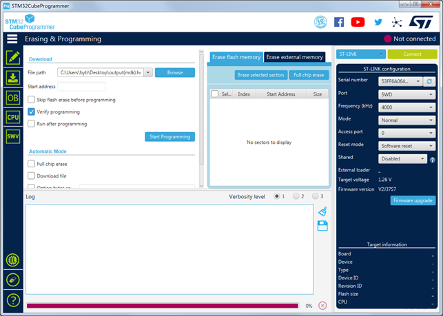

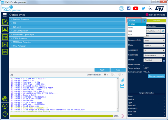

5 p9 g; d& ~! S1 R. [85.6.2 STM32CubeProg下载配置; M1 @) g! t' k$ C5 _2 w2 c
我们这里以STLINK连接开发板为例进行说明(USB DFU或者串口方式不支持下载外部Flash)。, ]- _& p! P2 ~$ j4 o! D  }+ z
" v" {: j# N9 H' C) f
: o! o9 R" S, I! n9 x  J
: L( u7 y- K4 A$ n; k! w) y% N7 d点击Connect后效果如下:* j. r1 g! J7 ]% K& f2 u# z
. l% k5 ~) v7 {' Z: J: W
. z% q2 X- M, I: U/ j8 \. Y2 |! I& N9 h! H  M5 w& F! k5 P
在这里选择我们制作的下载算法:- k) S6 d" q) M' n" r/ K% o/ n
0 l2 U$ P+ y7 I4 `9 [9 \& E6 @
/ I2 @, B: r" p) G0 W$ `
: G. O- {* {- w4 k: u9 a

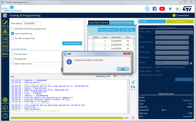

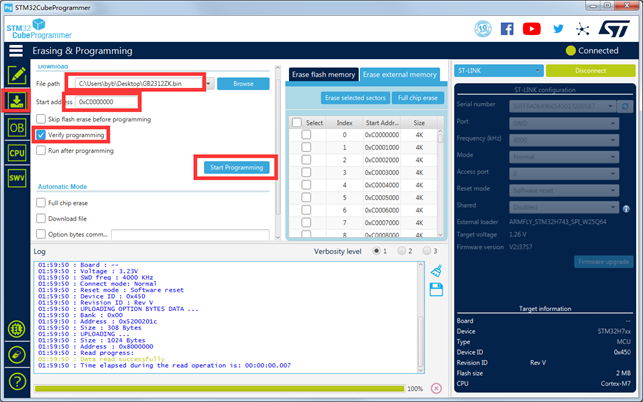

任意加载个hex或者bin文件,并按照如下配置,然后点击Start Programming6 x: L0 j( N+ O, o' E9 C
% h; m# u- }- Q
+ [! C3 a: d  r' a/ j. z$ L  K6 D7 E( v- i3 l
下载完成后的效果如下:
6 p" T; p" I. t, B' _: v: T+ @8 [( j5 u: G' e! D
- A1 T' M  V, g: U( B3 B( }
# L( I8 k# m) N  f6 w

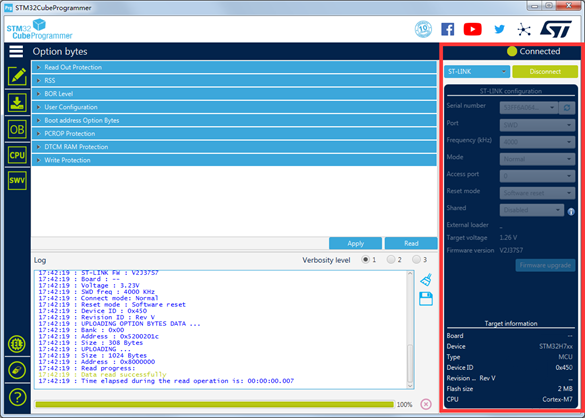

85.6.3 验证算法文件是否可以正常使用

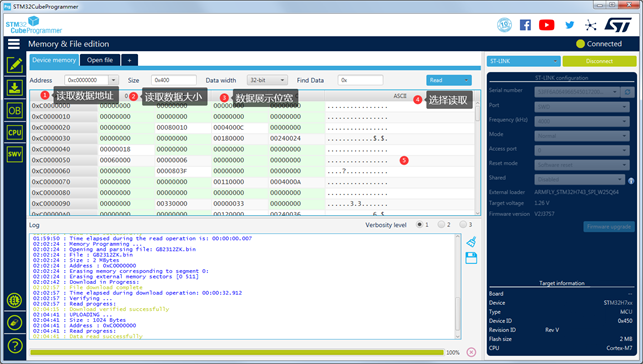

' A3 Y; m+ I2 _" W9 \. Z为了验证算法文件是否可以正常使用,大家可以运行本教程第86章配套的例子。也可以使用STM32CubeProg直接读取:8 T$ [- C! |$ S0 q0 J
. {5 V. S, N& V; P, E
' x7 K+ }. x) J) ?, {9 E
/ G% i. w( j: ~4 ]( S* p5 Y5 w) }: p+ }1 d
/ n! n& i( r, w. Y
