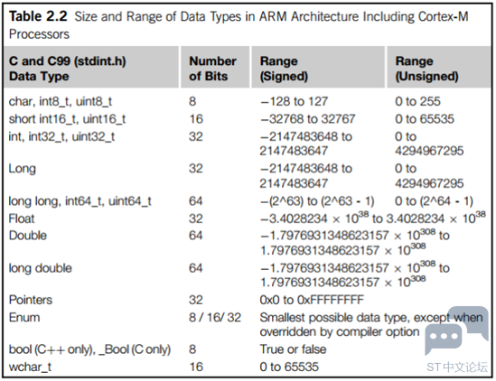

9.2.2      ARM架构(含Cortex-M系列)数据类型
  h  ]/ r( I  i0 A1 ?5 NARM架构(含Cortex-M系列)的数据类型定义如下:0 O' i5 Q8 [5 ~+ I. ]) J; e

, t1 _3 Q- J0 `! O2 g3 X9.2.3      头文件stdint.h对数据类型的定义3 I% o8 g" i0 F7 I; \' H
stdint.h是C99中引进的一个标准C库的头文件。目前大部分单片机C编译器均支持,IAR和MDK都支持。下面是部分内容(来自MDK)。" E! z( [1 [7 k8 C0 b4 [7 B5 {1 w

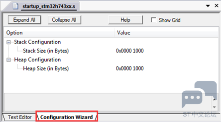

  g9 T" U1 o; @% Q0 {堆(heap)空间,主要用于动态内存分配,也就是说用 malloc,calloc, realloc等函数分配的变量空间是在堆上。以STM32H7为例,堆栈是在startup_stm32h743xx.s文件里面设置:. }- ]: Q+ p/ o: Y$ x

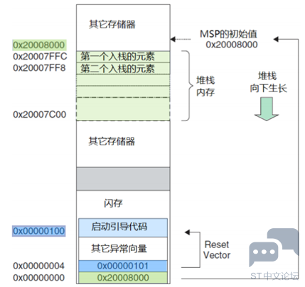

5 m' x- b. Z& ~% i/ f$ ?9.4.3      Cortex-M7/M4/M3向下生长的满栈
) O0 |! k1 a" q5 |这个知识点在以后用H7移植RTOS时,非常有用。! p: B/ |# s- [5 g: \
  |$ c: g  @* d! c5 i7 b9 o
6 g! l5 N" T6 H$ o6 {  Z

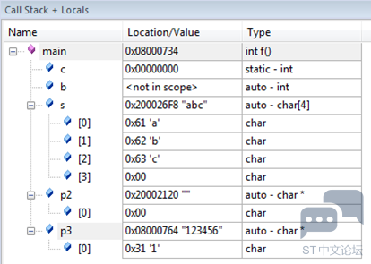

% x/ V+ r3 X' Z! e$ q6 Y9.5   局部变量,全局变量和堆栈实例
) F& {# O- P8 s: B. E2 @通过下面的实例可以对局部变量,全局变量和堆栈有个感性的认识:/ ^1 T4 J8 x0 m# }( G; I
' U7 w/ W2 w( W" s9 v* j+ D

而局部变量要调整状态进入main函数里面查看:9 ]+ u( N4 E3 k* u# q. J' i. ]
