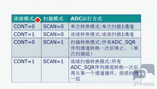

ADC性能参数 STM32H743xx 系列有 3 个 ADC,都可以独立工作,5 T' H+ v, w! _$ y 其中 ADC1 和 ADC2 还可以组成双重模式(提高采样率)。 STM32H743 的 ADC 分辨率高达 16 位,9 n! S4 d* j6 c- u6 e 每个 ADC 具有多达 20 个的采集通道,4 n8 Y% G: V% }+ M7 s0 q- I 这些通道的 A/D 转换可以单次、连续、扫描或间断模式执行。 ADC 的结果可以左对齐或右对齐方式存储在 32 位数据寄存器中。1 l- r* W' E) P5 u/ S/ `0 i STM32H743 的 ADC 最大的转换速率为 4.5Mhz,也就是转换时间为 0.22us(12 位分辨率时),不要让 ADC 的时钟超过 36M,否则将导致结果准确度下降。; r& @* h7 l0 }: R% v 寄存器 1.ADC 通用控制寄存器(ADCx_COMMON_CCR,x=12 或3) 用于设置 ADC 时钟的预分频系数3 T8 ~' Y! [9 {1 L$ B* f 由于 ADC 的输入时钟频率不能大于 36M. V; E2 l9 z+ @& o; c 2.ADC 控制寄存器 BOOST 位,用于设置是否使用 BOOST 模式。当 BOOST=0 时,ADC 转换时钟必须小于20Mhz;当 BOOST=1 时,ADC 转换时钟必须大于 20Mhz。我们设置的 32M 的 ADC 转换时钟,. p) G9 C5 Q4 ]' D- ]# v9 j 因此该位必须设置为 1。7 m/ e- i& D' \7 y) C( _9 f! E ADCALLIN 位,用于设置线性 ADC 校准。设置该位为 1,可以设置 ADC 的校准模式为线 性校准。& J) {4 T' `7 P- _5 T( Y ADEN 位,用于使能 ADC 转换器。需要设置该位为 1,ADC 才可以正常工作。: ?- J7 @0 j9 }. D ADSTART 位,用于启动 ADC 规则通道的转换序列。当使用硬件触发时(EXTEN[1:0]!=0), 设置该位为 1,必须在相应的硬件触发事件产生时,才会启动 ADC 转换。而当不使用硬件触发 时(EXTEN[1:0]=0),设置该位为 1 则可以立即启动 ADC 转换。 ADCAL 位,用与控制/读取 ADC 校准状态。设置该位为 1 时,可以启动 ADC 校准,等校9 T. C7 h2 K0 K6 ]7 O 准完成以后,硬件会自动清零该位。因此在设置改位为 1 以后,通过判断该位是否变为 0,即6 s& R2 g* D# L* Q/ E& h6 o% i& C 可判断校准是否完成。% {" ~* W( s' x1 T6 [ ADC 配置寄存器(ADCx_CFGR) RES[2:0]位,用于设置 ADC 转换的分辨率:0,16 位;1,14 位;2,12 位;3,10 位;4,8 位;其他值:保留。本章我们使用 16 位分辨率,因此设置这 3 个位全 0 即可。 EXTEN[1:0]位,用于设置规则通道的外部触发方式和极性。本章我们使用软件触发,因此9 i3 R% A: ]6 n B( O6 k 设置 EXTEN[1:0]=00,即禁止外部触发即可。 OVRMOD 位,用于设置是否使能覆写功能。当设置该位为 0 时,如果上一次转换的数据 未及时读取,新的转换结果将被丢弃;当设置该位为 1 时,如果上一次转换的数据未及时读取, 将会被新的结果覆盖。本章,我们设置该位为 1。% J+ X3 V( Y3 |- x CONT 位,用于设置转换模式。当 CONT=0 时,表示单次转换模式;当 CONT=1 时,表6 a) v8 ?% F% g) ^- |6 {9 w- U0 _, _; m 示连续转换模式。本章,我们设置该位为 0。 & u/ k+ s9 W8 F# s, G& p7 ?0 L' a1 p 1.ADC 配置寄存器 2(ADCx_CFGR2) OSR[9:0]位,用于设置 ADC 的过采样率。OSR[9:0]=0~1023,表示 1x~1024x 过采样。本 章,我们不使用过采样,设置 OSR[9:0]=0 即可。 LSHIFT[3:0]位,用于设置输出结果的左移位数,0~15 表示左移 0~15 位。本章不使用左右 (数据右对齐),因此设置 LSHIFT[3:0]=0 即可。 4 m, T7 v) }- n4 p 2.ADC 规则序列寄存器 1(ADCx_SQR1) 3.ADC 采样时间寄存器 2 用于设置 ADC 通道 10~19 的采样时间。对于每个要转换的通道,采样时间建议0 s. o$ \+ P' @5 Z 尽量长一点,以获得较高的准确度,但是这样会降低 ADC 的转换速率。ADC 的转换时间可以" w0 q9 K, g9 D+ o( ~: G 由以下公式计算:7 \- I2 E8 I/ B/ ^/ T- `0 [" ~0 k/ ? Tcovn=采样时间+7.5 个周期 其中:Tcovn 为总转换时间,采样时间是根据每个通道的 SMP 位的设置来决定的。例如,& t3 T* u, X- M5 f' L$ z 当 ADCCLK=32Mhz 的时候,并设置 8.5 个周期的采样时间,则得到:Tcovn=8.5+7.5=16 个周 期=0.5us。 4.ADC 通道预选寄存器(ADCx_PCSEL) ^( d3 X; H- v4 k# [' n 该寄存器用于控制 ADC 具体某个输入通道和对应 IO 的连接,相当于在 ADC 输入和 IO 之间,加了一个开关,想要正常使用某个通道,则必须设置对应的 PCSELy 位为 1(y=0~19),否则无法得到对应 IO 口的正常电压。注意:在 STM32H7 之前的的其他 STM32 芯片上面,是没有的,该寄存器的存在,有利于隔离 ADC 和 IO 的隔离。+ f7 K7 w4 j6 I* r2 l0 b 举个简单的例子,在 STM32H7 上面,即便是 ADC 通道对应的 IO 口,只要不使用 ADC 功能(PCSEL 不设置为 1),那么该 IO 口就可以兼容 5V,但是在 STM32H7 之前的其他 STM321 [2 L5 ^( `7 @4 { 芯片上面,ADC 所在的 IO 口,都不能做 5V 兼容。 5 O+ M) x( ^( [8 k* A& O 5.ADC 规则序列数据寄存器(ADCx_DR) 规则序列中的AD转化结果都将被存在这个寄存器里面,我们读取该寄存器,即可得到ADC 转换后的结果, 6.ADC 中断与状态寄存器(ADCx_ISR), i9 b& Z3 g' [5 y% N 这里我们仅介绍将要用到的是 EOC 位,我们通过判断该位来决定是否此次规则通道的 AD 转换已经完成,如果该位位 1,则表示转换完成了,就可以从 ADCx_DR 中读取转换结果,否9 v. Q8 X* x. S5 j$ J( ?! n 则等待转换完成。$ Q( T; G1 l( g0 E / m7 @( v% |1 S# J: r* f( a Q& p 步骤- k& T; d1 w) p1 Z! L7 t 1)开启 PA 口时钟和 ADC1 时钟,设置 PA5 为模拟输入。5 i* q0 E4 b# C2 J 2)初始化 ADC,设置 ADC 时钟分频系数,分辨率,模式,扫描方式,对齐方式等信息。 3)开启 AD 转换器。 4)配置通道,读取通道 ADC 值。+ u3 d; a+ h: Z. O8 A J 5) 这里还需要说明一下 ADC 的参考电压,阿波罗 STM32H7 开发板使用的是 STM32H743IIT6,该芯片只有 Vref+参考电压引脚,Vref+的输入范围为:1.8~VDDA。阿波罗 STM32H7 开发板通过 P5 端口,来设置 Vref+的参考电压,默认的我们是通过跳线帽将 ref+接到 3.3V,参考电压就是 3.3V。如果大家想自己设置其他参考电压,将你的参考电压接在 Vref+上就 OK 了(注意要共地)。本章我们的参考电压设置的是 3.3V。 / O3 U! ]6 q) q7 }/ c. _) g @ 视频笔记 分辨率: 电压等分,2的多少次方 虚短虚断[百度]+ a9 D8 Q1 S O) k 2分频–就是频率除以2! [5 m [% w) K7 n b" M 注入通道无法连续转换 单次转换:只转换一次, 连续转换:多次单次转换合在一起,扫描模式:一组通道按顺序循环转换
