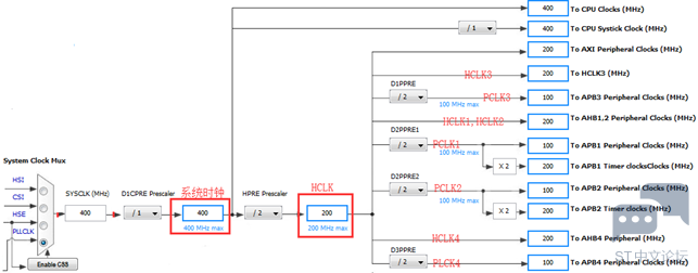

o1 i9 U: g2 m' I1、正确理解HCLK1,2,3,4以及PCLK1,2,3,4对应哪些总线的时钟,下面一张图可以说明问题:
3 n, L0 Z9 N. ?
8 {$ v! Z/ t* C* t3 n7 _ W+ ^8 J4 a9 j- B& B: [- w/ ?
. n+ M% O3 S6 H' V
由上图可以得出:. r+ F- Y3 P2 q9 d5 ^1 C
- ~( w D8 Y9 E* y# KHCLK1,2,3,4对应的是AHB总线AHB1,AHB2,AHB3和AHB4时钟。 G$ }6 v8 \# o1 ~ d R* k" A
* Y) h" V; ?9 }! Y4 m
PCLK1、2、3、4对应的是APB总线APB1,APB2,APB3和APB4时钟。4 A. ^ B5 X( |# s [0 u

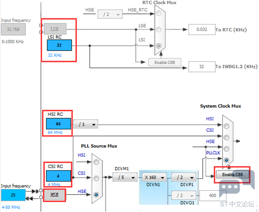

2、内部和外部时钟配置:$ R: }. |% `5 @# R* J% N
0 E p. Y' O% R( r. X
HSI (high-speed internal)
: h. @' J# N0 k, f& ^高速内部RC振荡器,可以直接或者通过PLL倍频后做系统时钟源。缺点是精度差些,即使经过校准。: u X" E6 Q! T6 G2 c1 C
: t5 b3 U. `4 P; A* M$ e6 f
CSI (Low-power internal oscillator)7 w5 B: o/ s! R1 d( K# G6 {
低功耗内部RC振荡器,作用同HSI,不过主要用于低功耗。+ m3 j' q# Y0 ?, U/ ~$ ~2 T
6 q; e) P: K, G8 h+ l+ \ LSI (low-speed internal)% x" C7 L. D: I$ w( K% s5 }
低速内部时钟,主要用于独立看门狗和RTC的时钟源。
3 Z& D. j1 y/ ?6 W
; r) r; S* _6 H( }8 E HSE (high-speed external)
9 h) j o5 c: v- y8 N+ w高速外部晶振,可接4 - 48MHz的晶振,可以直接或者通过PLL倍频后做系统时钟源,也可以做RTC的是时钟源。
3 b3 T% U( |/ {' ~* I9 {7 K( l$ _) c5 X4 j) C8 p
LSE (low-speed external)
% h) |: B1 o6 L9 S2 a& G低速外部晶振,主要用于RTC。5 U7 S F. C$ Q8 f0 C: B
4 M {% z6 H) j& T+ { CSS (Clock security system) o2 Q% ~0 \. U4 I/ P
时钟安全系统,一旦使能后,如果HSE启动失败(不管是直接作为系统时钟源还是通过PLL输出后做系统时钟源),系统时钟将切换到HSI。如果使能了中断的话,将进入不可屏蔽中断NMI。
' G0 D1 m l( Y v

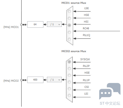

& B9 A+ \ |1 G4 s% q" K7 w* ^! e! [ MCO1 (micro controller clock output)7 n! Y4 d6 Z: f G
可以在PA8引脚输出HSI, LSE, HSE, PLL1(PLL1_Q)或HSI48 时钟。
3 t% e4 I, i2 e8 x$ \- F
; A8 y4 r( s K, H MCO2 (micro controller clock output)7 o( B* f M! P7 \1 @8 p5 b( R" y
可以在PC9引脚输出HSE, PLL2(PLL2_P), SYSCLK, LSI, CSI或PLL1(PLL1_P) 时钟。7 r n$ [0 M' Y# {& s% h: p$ j
! n2 F/ }3 J5 j0 _6 l' c; M: S) L PLL锁相环,时钟输入来自HSI , HSE 或者CSI: \/ \5 E( `- J/ m. ]
主锁相环PLL1,用于给CPU和部分外设提供时钟。% x) ?: L! R* ]2 m
7 r2 i% {3 _# e0 l3 B
专用锁相环PLL2和PLL3,用于给部分外设提供时钟。, _6 y* t: |/ R* x! _& F% _& O9 i
Y1 X4 P! _1 n- W' D$ ^# ^
9 m9 x, D) u# A {
- l: \2 y! p8 e7 T

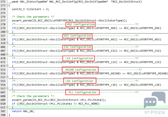

16.4.2 函数HAL_RCC_OscConfig
" O1 m* B! p4 X$ U2 H+ b8 G' L函数原型:
# p$ b$ Q5 }+ }/ N% h. f# u1 y+ O6 T, v% y4 Z* p7 ^' b
5 F- ^2 N) ^1 q+ E( j8 a
8 N% K; Q6 Q0 J3 j
函数描述:
( ?. M- `( w1 e" c0 L* O6 H0 |' o7 l/ f. |4 E
通过上面函数原型,我们可以一目了然的看出此函数的作用,配置了HSE、HSI、CSI、LSI、HSI48、LSE和PLL。

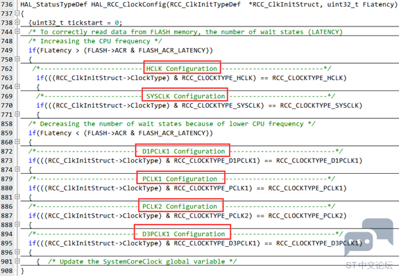

16.4.3 函数HAL_RCC_ClockConfig" @* Y5 m6 [( k6 W
函数原型:6 |" L! i% V# j. {
. S d, K; U8 I& g$ L9 r8 W: U9 |, E& m& Q8 D% z" e
4 o7 h$ l+ N% }* ^5 P* z. \8 a1 F函数描述:
0 B1 ~6 s* b2 ^1 d# P }1 \, v通过上面函数原型,我们可以一目了然的看出此函数的作用,配置了CPU、AHB和APB的所有总线时钟,即HCLK,SYSTICK,D1PCLK1,PCLK1,PCLK2和D3PCLK1时钟。这里的D1PCLK1其实就是PCLK3,而D3PCLK1是PCLK4。$ B: Y( u9 @, k2 `1 a, v# i3 g
' o: O- g0 M! M" o
函数参数: _. l3 T5 Z2 l) b2 k W! K
第1个参数是RCC_ClkInitTypeDef类型的结构体变量。
6 d7 b! B3 H( `- {% m" F2 n 第2个参数是Flash的延迟设置。0 _; @7 {+ ~. ?, I% G
返回值,返回HAL_ERROR表示参数错误,HAL_OK表示发送成功,HAL_BUSY表示忙,正在使用中。/ u5 f/ W$ Q% [
, e- s& \ Y3 U7 D: k( @( G- J
7 f, w) V6 I: H
注意事项:2 P: a7 ]8 A: a& y
此函数会更新全局变量SystemCoreClock的主频值,并且会再次调用函数HAL_InitTick更新系统滴答时钟,这点要特别注意。

函数描述:
* V; b; j: ~3 \6 {此函数的作用是配置MCO1(PA8引脚)和MCO2(PC9引脚)的时钟输出以及选择的时钟源,通过下面的截图可以很好的说明此函数的作用:' D" b, k- _# v
' C; F i0 D$ y, t0 ]6 }5 y4 w6 I! I1 u+ B8 v( V! b
6 F. y j3 i, y( o/ |函数参数:' i# H5 X! O( S
第1个形参用于选择输出的引脚,可选择RCC_MCO1(PA8引脚)或者RCC_MCO2(PC9引脚)。
( K+ N1 Z* G( K) ?# ` 第2个形参用于选择输出的时钟源,MCO1可选择的时钟源如下:
- J- q7 y# I$ A$ q! M RCC_MCO1SOURCE_HSI- p' U: L6 L( n: r$ O& [
RCC_MCO1SOURCE_LSE8 ` S3 Z. b% s6 e0 R
RCC_MCO1SOURCE_HSE
# z: W! Y9 d7 g8 O& K( v RCC_MCO1SOURCE_PLL1QCLK
. `) [' k9 A. g2 ~* e8 g RCC_MCO1SOURCE_HSI48* \5 P# V' ]9 l! G. m8 u9 N
* u. B5 J1 [& ?2 \
0 H# V% p( g5 v9 W2 h8 A% V
MCO1可选择的时钟源如下:
0 j7 @% t' z% T* m& x RCC_MCO2SOURCE_SYSCLK+ `, {0 x* t3 _
RCC_MCO2SOURCE_PLL2PCLK
. z( q$ b7 B* z, N0 C RCC_MCO2SOURCE_HSE! W: f( Y2 x# f& ~( t
RCC_MCO2SOURCE_PLLCLK$ c% m2 {& x+ G* @- h$ l) J6 o: M
RCC_MCO2SOURCE_CSICLK& h& M$ Y. m' r1 `1 T# `
RCC_MCO2SOURCE_LSICLK" S6 J7 u/ Y) x- p+ v
% _0 Z$ n" U6 M) _: n0 ?第3个参数用于设置输出分频,范围从RCC_MCODIV_1到RCC_MCODIV_15。
