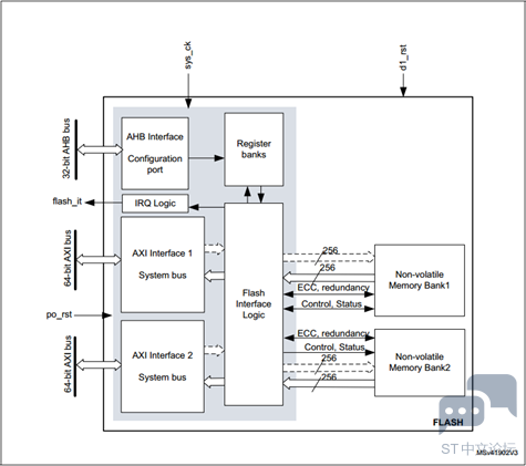

70.2.1 内部Flash的硬件框图* I, X, M! |* H5 d1 F% W
认识一个外设,最好的方式就是看它的框图,方便我们快速的了解内部Flash的基本功能,然后再看手册了解细节。% D) b+ u3 H8 t; _8 \
0 Y! A! S: N5 I7 L
7 `$ ^% h1 ^0 A x8 b: C
. ^) E" n, l3 ~& J+ z通过这个框图,我们可以得到如下信息:% j5 V+ y! h) y8 F+ K$ U
- L5 V+ A# }9 I0 p. U
sys_ck时钟输入
o6 Y5 @% j( A5 ~* v0 N: L2 u, fD1域总线时钟。/ P5 l& H" e; B/ N
- F1 y) C: I O* O5 W po_rst输入
0 [, s1 h% j8 v& |- W6 ]Power on reset 上电复位。
7 D2 g$ `+ Z/ K7 M$ ]3 w6 S0 o# U4 R6 W% B7 e; Y' |) R4 G* K/ ]
d1_rst输入
; P3 B( s. M. ]1 {, J6 v5 o: F# Y( fD1域系统复位。
: O( Q6 ^4 G8 ]/ W8 s4 w; ?' A: s: E: G' g# H' C( I1 k' b& w( w
flash_it输出( n ]" o w5 h U
flash中断请求输出。8 J2 F- k3 s0 V% e5 P
. {) X1 B' E1 [/ K1 {- r; F PSTM32H7的两个Flash BANK是独立的,读写和擦除互补影响,256bit带宽,CPU访问是采用的两个64bit AXI总线。1 h5 p, o; Q0 i# G5 w

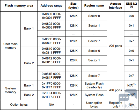

70.2.2 内部Flash框架. n/ D8 g# V1 D' B" Z
关于内部Flash的框架,了解以下几个知识点即可:
# V D( `8 d! w$ X* ~, n: s' W8 G( r" V3 F f- J2 w% e( J0 x
256bit为单位,即32字节,并且每个单位配10bit的ECC校验位。正是这个原因要求大家对Flash进行编程时,必须以32字节为单位。; c9 m' W8 J6 x. r* d% W
两个独立的BANK,每个BANK有1MB容量。并且每个BANK的扇区大小固定为128KB,即8个扇区。
5 v- Q' W4 s8 j& a7 _+ Z5 Z
) J1 e# ?; R6 g: }$ L) E5 Q) S, w4 z& \6 ]( O
8 q6 G/ x8 n+ Z( E1 jBANK1的地址范围:0x0800 0000到0x080F FFFF。. F1 w" z: I( @, h9 H
& ~8 w4 I! r' @# J/ QBANK2的地址范围:0x0810 0000到0x081F FFFF。

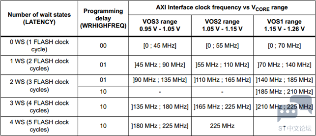

70.2.3 内部Flash读操作
& b7 z0 x& J! q: |) E8 G1 H: pSTM32H7的内部Flash读操作跟内部RAM的读操作是一样的,支持64bit,32bit,16bt和8bit,使用比较简单。这里我们重点普及一个知识点,H7的内部Flash在不同主频下需要做的延迟参数:
- U9 h/ X4 f7 |& B" r7 W& K. M
& U$ s& b$ Z% H% s3 f. [, _; C* y7 G7 B0 H4 i
# I) f C0 |% W7 N& K7 W L' M对于上面的表格,大家可以看到,当延迟等待设置为0的时候,即无等待,单周期访问,速度可以做到70MHz。增加1个Flash周期后,访问速度可以做到140MHz。当增加到3个或4个Flash周期后,最高速度可以做到225MHz。

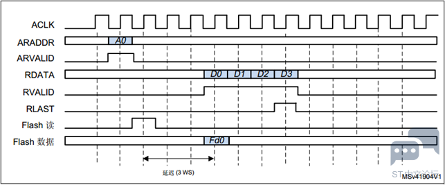

了解了这个知识点后,再来看下面的时序,非常具有参考意义:
5 n3 L* p- e4 z( l4 H% Y8 p
+ r/ L! Y0 o- W9 G- D$ N注:ACLK、ARADDR、ARVALID、RDATA、RVALID 和RLAST是AXI总线信号。Flash读和Flash数据是 Flash 接口信号。
+ X: f; }& p! t9 B9 c* W S# s3 u3 l! S3 j' _
8 Q0 l( r9 D s
' [5 B) Q0 Z3 K6 H% p关于这个时序要要认识到以下几点:
3 N1 ~# Y: f% w0 g1 e& ]6 f# [
z. u' G: _6 D) L# t- Z2 w AXI总线发起读取信号后,Flash端等待了3个时钟周期(注意延迟三个周期,支持的Flash速度),之后连续读取了4个64bit数据。
* a% Y9 f9 A# ?( B6 L 由于AXI总线是64bit的,所以1次读取就可以读出64bit数据,连续读取4次后,就是256bit,即Flash接口的一组数据,因为H7的Flash接口带宽是256bit的。
4 P' w/ }" C" f' N' k7 y 如果不开Flash Cache的情况下,连续读可以提升性能。7 [5 P7 l4 W# F0 c9 k

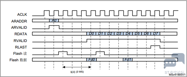

下面是连续读取8个64bit数据的时序图,跟连续读取4个64bit数据基本是一样的,只是多读取了4组数据。

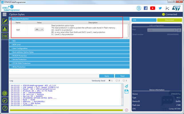

70.2.5 内部Flash读保护7 S3 V* W+ J+ F- C" g
内部Flash支持三级读保护RDP(read out protection)。
( N6 Q! `* r1 C3 k }$ s, H+ Z2 y& @$ Q7 p! O: I2 D( m
Level 0(无保护)
# W- Y6 y4 m0 |# m默认设置,所有读写和擦除操作都可以正常支持。) @9 w- t) Q- }" S
! @9 o" A! ]1 Z e: U3 U& n' \
Level 1 (Flash连接保护)( s. C: N; G5 G3 G+ K. r
可以防止连接调试器时读取Flash内容,或者RAM中存有恶意获取代码,也是禁止的。因此只要调试器连接芯片,或者从内部RAM启动运行代码,都是禁止访问内部Flash的。
8 @2 i2 m) Y1 g% ?% H 如果没有检测到从内部RAM启动和系统bootloader启动且没有连接调试器,对用户Flash的读写和擦除操作都是允许的,并且其它安全存储区也是可以访问的。否则是禁止访问的,一旦检测到对Flash的读请求,将产生总线错误。
$ [/ p4 O- n! V, ?" r2 x 如果将Level 1切换到Level 0时,用户Flash区和安全区域将被擦除。
5 w( Q% [: H0 }3 e2 S* z
4 Z( m# I/ ]9 l* ? Level 2(设备保护和自举保护)
- Y! Z4 T) W+ b" d. C- ~ N 所有调试特性被关闭。
8 N/ O: G3 G* g+ c! s, O 禁止从RAM启动。
, ^; h( j6 a, M; O' I" @( B" S5 P 除了选项字节里面的SWAP位可以配置,其它位都无法更改。7 H& F; s+ t$ j1 }+ \0 T# n
禁止了调试功能,且禁止了从RAM和系统bootloader启动,用户Flash区是可以执行读写和擦除操作的,访问其它安全存储区也是可以的。
: k x, G' i% i: Q
0 V( a: S" L/ g7 O/ I, o! J特别注意:Level2修改是永久性的,一旦配置为Level2将不再支持被修改。
7 }7 O! K7 m1 s* C6 Q9 J! f' A; c3 P) p9 t u" J+ i* N3 o
如果大家要设置读保护的话,使用HAL的API可以设置,也可以使用STM32CubeProg设置:

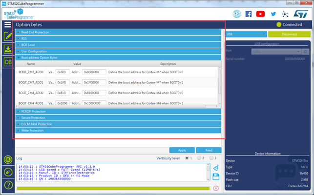

70.2.6 内部Flash选项字节( V7 f* A! V- t" Y( M) A+ q
Flash选项字节主要用于boot地址设置,安全保护,Flash扇区保护等,涉及到的选项比较多。如果大家打算了解这一部分的话,使用STM32CubeProg进行设置即可,也比较方便。* P5 N$ \& v+ M1 m
