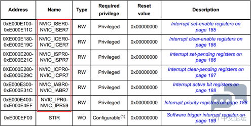

这里把程序设计中的几个关键地方做个说明:
3 @# F: W; D, F1 D  J8 F  x! {- h" F6 _+ H" S0 j
  第12行,声明一个函数指针。
0 s9 F! w  r) w  第13行,这个要特别注意,H7的系统Bootloader地址在0x1FF09800。# F- z- m) `, `/ j+ f7 q
  第19到21行,设置滴答定时器到复位值。
. K. D6 x; q2 w: Z% P  第24行,此函数比较省事,可以方便的设置H7所有时钟到复位值,内部时钟使用HSI。# E% g1 l0 j7 R8 `- b" y
  第27到31行,清除所有中断挂起标志并关闭中断,这里是直接通过一个for循环设置了NVIC所有配置位,共8组。, v6 Z$ A6 J* ?2 F
8 V, B% {  _/ r) ?1 Y8 O# b+ c
# p8 v) I2 h2 f
3 ?9 |& d$ |* D) C8 i) J  第37行,将系统bootLoader的中断复位服务程序的入口地址赋给第12行声明的函数,用户执行这个函数时,就会直接跳转过去。8 e8 @5 f$ o5 l0 Y2 e% Y
  第40行,设置主堆栈指针位置,即系统bootloader的首地址存储的就是栈地址。

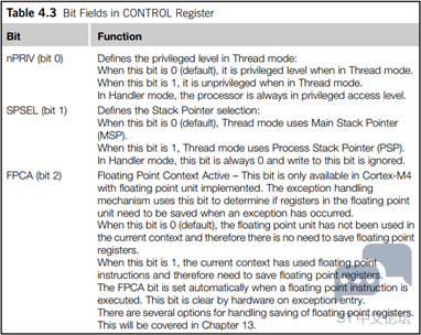

$ o9 @' I* E8 y; B; W1 y! J  第43行,这个设置在RTOS应用程序中比较重要,因为基于Cortex-M内核的RTOS任务堆栈基本都是使用线程堆栈指针PSP。但系统bootLoader使用的是主堆栈指针MSP,所以务必要设置下,同时让M内核工作于特权级。此寄存器的作用:
& g$ W0 p$ m+ `2 a* v

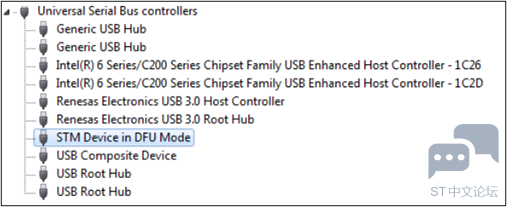

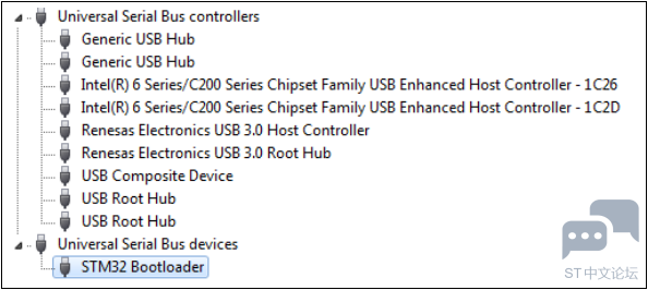

这里特别注意USB DFU驱动的安装,如果大家的电脑上安装了DfuSe软件,那边板子工作在系统bootLoader模式时,电脑端的设备管理器识别出来的标识是这样的:
" h. x4 l1 _, r. m. x5 x: h! n! S5 s  l0 ~
% \4 @0 _' x, z) K* Y

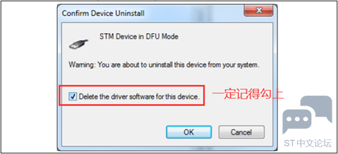

) X- l. h5 E- M: W  N如果用STM32CubeProg的话,务必要将此驱动删掉,鼠标右击此标识,选择卸载,弹出如下对话框:
6 C9 U, l9 |5 B) ~6 a- o) X0 [
5 w0 L# y5 K" j
* ]; D  m5 g7 h' r% P7 o
% F" J0 |/ a  U7 o" A: y, \2 f卸载完毕后,重启电脑,然后运行STM32CubeProg安装目录里面的STM32Bootloader.bat即可,最后插上设备就可以正常识别了。识别后的标识:# X0 `' \  S( V

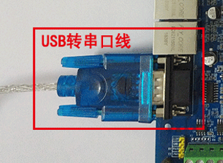

: T2 @* P( k, b, e69.4.1 选择好用的串口线& O! |- |0 N* q$ r8 F
(注:MicroUSB接口不要接线到电脑端,因为这会导致系统bootloader工作在USB DFU模式,无法再使用串口IAP)6 V4 \4 d; X! w" F
% g9 a+ @6 q+ h5 f2 o2 t2 q
选择好用的USB线很重要,比如我们开发板赠送的那根USB转RS232串口线是不可以用在这里做串口IAP的,这根线只能用于一般的串口通信和串口打印功能。
2 n7 Z- M: ~7 X" q8 k
9 w+ H8 r% p' K& N9 q% L
  ?* r6 l* W( ^: P9 D" i- z" W/ {% z6 c
当前我这里是用的我们H7-TOOL的USB转TTL输出,注意交叉方式连接,即RX接TX,TX接RX。GNG接GND。& f. F: ]1 o& B: s8 C* J! Y8 Q
5 f# x4 c+ z! v# c* H6 X
8 ~. u7 F' `, p% G3 A) P+ w+ e1 G
( ], H- i& h4 t" R注,我这里没有接共地线,推荐大家接上,3.3V可以不接。

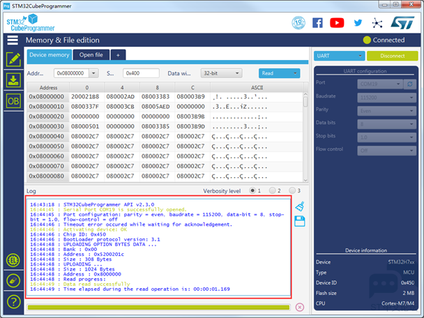

69.4.4 STM32CubeProg下载程序设置
9 X6 F6 y6 A7 p识别成功后就可以下载程序了。; N7 y& O8 |  |$ ^. E1 F# M$ \, n

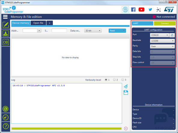

: v  e) N: m3 b, b, G

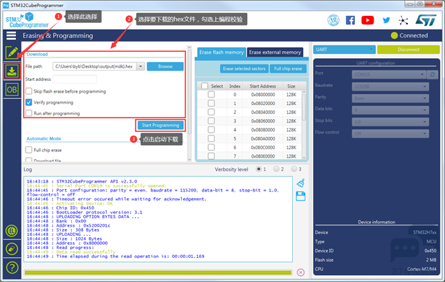

  第1步,选择UART方式,配置使用的串口号,串口波特率115200和偶校验,点击Connect按钮。% Q* Q- U, Y2 I
! C- D5 H% y" k" }* A
* h0 G$ q1 i' N& B' s
. z, x( y. ]6 D3 e
识别成功后的效果如下:3 r% w6 X; J1 k; y% }; Q2 g! G
6 s) i( h, D$ F: f* B% i
& t. \' ?3 z. q3 i5 N) r5 P9 r4 B- K, P: z5 b  N' P- V
  第2步,添加要下载的hex文件,勾选需要设置的选项,点击启动编程。
% K6 c' w* z# `
: R% S/ P3 H+ R! }$ S; x7 `3 J
% v) D  X5 i& W/ a

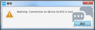

# ]5 x+ u! r: [8 I  Start address选项不填的话,默认会下载到内部Flash的首地址,保险起见,大家也可以填上首地址0x0800 0000,或者其它要下载的地址。' `# h1 V" X$ \- w
  Run after programming选项可以根据需要勾上,如果勾上此选项后,下载完毕程序后,会自动断开连接,并弹出一些列窗口,最终弹出下面这个窗口:( D# r' s8 {( T4 q$ I* y3 C
- ^& v- C0 p1 h! e2 l
' I" }8 s9 S6 w# |
8 s, ?/ U: j; S- ]" d弹出这个窗口并不是表示下载失败了,而是下载完成后退出了系统bootloader,启动用刚刚下载的程序了。

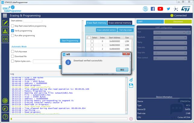

8 X! w0 t/ ]- }  第3步,完成下载后的效果如下:
6 x% T) X2 |" F
  a( K1 E. A0 S" z  [
8 g$ k4 _3 K$ P! S. K& Z
! v6 c% i# F6 D7 u" O  ]5 n$ l/ C
下载完成后板子重新上电就可以看到程序已经成功下载了。

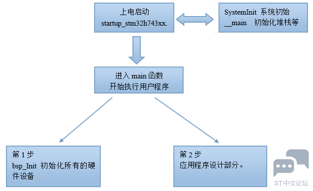

69.6 实验例程设计框架
- s; u+ n9 l- V& M$ @: W通过程序设计框架,让大家先对配套例程有一个全面的认识,然后再理解细节,本次实验例程的设计框架如下:
6 P1 }) G  n; ?0 T# p) |
/ L9 Y0 g4 \# Q/ I! _; o
4 u9 n2 {3 Z" }: G- P1 D* `+ V
8 _. K7 k+ {( @第1阶段,上电启动阶段:
" C5 F* F8 y& J7 @  _这部分在第14章进行了详细说明。  |5 J5 D  e+ X
3 n, d7 r5 U- x4 R第2阶段,进入main函数:
6 v8 G5 E1 k1 ~/ J- M 第1部分,硬件初始化,主要是MPU,Cache,HAL库,系统时钟,滴答定时器和LED。
/ F* R; d. q6 x: P9 ~ 第2部分,应用程序设计部分,K1按键按下后跳转到系统bootloader。+ K7 i* b' t8 K# F0 ~

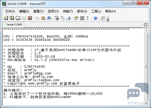

! W$ Q) U; N- e4 i% M0 A% H& y7 @' u* c' B  e5 r. N/ T

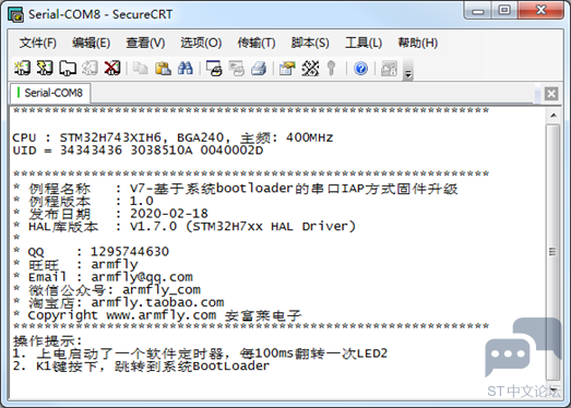

上电后串口打印的信息:
0 ?' f( X; H4 }, s& X  k波特率 115200,数据位 8,奇偶校验位无,停止位 1。
9 H: A7 P: u: ?3 z7 Y; `2 s. x9 F8 P& p; y' m
; S" ~0 a/ u- y
. M+ P5 |) U# z3 k8 o) w# E. z) \3 d+ u7 V4 p. |

% O; G# @1 T  o69.8 实验例程说明(IAR)# b: j) H0 ~, a- s
配套例子:
% y' z6 H+ U' uV7-048_基于系统bootloader的串口IAP方式固件升级
, k8 C* H* C" N  E( G; m. m: d+ t; t! ]6 u0 C/ k
实验目的:: }0 x/ z$ D1 G  N3 Y
学习基于系统bootloader的USB接口方式IAP升级。
( B7 ^( e% y  }  w- z4 F
; Y$ J7 w  r3 t% m) ?2 K% X; Y, H7 ?( \" U: z; H; h' Y' v
实验内容:
. g/ E2 N  b3 wSTM32的系统存储区自带bootLoader,可以方便的实现串口,I2C,CAN,SPI,USB等接口方式的程序升级。
( c  T+ Z! C4 z如果使用系统bootLoader支持的接口升级方式,基本就不需要用户自己做bootLoader了。# k* U1 l+ s. P' o! f" D
除了通过boot引脚控制启动地址,也可以直接从应用程序里面跳转到系统存储区。/ D4 h5 s4 ?+ d/ B  d, B
: X6 O2 Y* L0 s, Y5 V0 i9 d
8 J5 I: A5 v/ E' s( K' q实验操作:# G8 d  k; [' W9 T
K1键按下,跳转到系统bootLoader。4 z7 f6 Q: b6 o9 }: E( k2 n7 C+ c

上电后串口打印的信息:
- y( L3 S+ R: g1 |6 a波特率 115200,数据位 8,奇偶校验位无,停止位 1。
5 ~  e3 @: D1 q+ V( z( Q+ r. q) x! E1 |# C  W% A6 v
