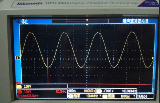

  STM32H7的PWM输出100MHz也是没问题的。输出效果见本章2.3小节。

34.2.3 定时器PWM输出100MHz的效果
8 R7 I' M  g& U4 u7 a( I1 X测试PWM输出100MHz方波的效果,因为我的示波器是200MHz带宽,1Gsps采样率的,用来采样100MHz方波的话,仅可以采集到基波(一次谐波,100MHz),而三次谐波(300MHz),五次谐波(500MHz),以此类推都是采集不到的,所以最终的采集应该就是一个标准的100MHz正弦波,实际测试效果完美,就是个100MHz的正弦波。8 |& @. O+ x- v& a
& z) L3 q1 C0 K9 I6 S" E
黄色的是波形,红色的是FFT幅值谱。
2 d5 Z/ H, k4 K5 P! C! ^. L7 {( Q' x, h
9 t3 k1 x+ E0 P
6 o+ o1 I* R4 I
实现这个高频率,代码要特别配置,实现如下,注意红字部分:

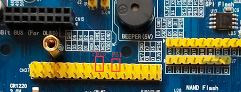

3 @* [0 h* g0 d$ J' P$ TPWM输出引脚PB1和PB15的位置:

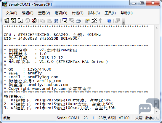

- K# M) i; Y% Q2 V) T上电后串口打印的信息:
/ L6 o/ }* [/ \% y& ]# k. N5 B7 `/ t  k
波特率 115200,数据位 8,奇偶校验位无,停止位 10 J" c$ _% L2 W" N& R

3 q( t: L. E( D! A5 F" V34.7 实验例程说明(IAR)
( m5 x# ^+ \$ Q) g% ]+ f配套例子:+ G4 v6 T3 X# I( [
V7-019_定时器PWM输出(驱动支持TIM1-TIM17)
: r: P# T( V1 H! b$ j
" _( l* v. F; @# d8 @实验目的:
8 Z8 d+ x  T) d0 S5 I学习定时器PWM输出。
) [7 c- B! P1 j( M9 D- k$ P5 h0 @1 ^7 |; Y: Z0 \' q  P
) ?7 E7 |2 t7 F实验内容:9 q, B6 z7 x5 i3 p6 F2 p
系统上电后驱动了1个软件定时器,每100ms翻转一次LED2,同时PB3和PB15输出1KHz方波,占空比50% 。7 H9 E0 m+ K6 b& W* J2 Q
TM32H7支持TIM1-TIM8,TIM12-TIM17共14个定时器,而中间的TIM9,TIM10,TIM11是不存在的。6 d. n7 ~  J) N1 \0 X' v
5 n! D$ G( B$ R9 S: l; W3 f5 g) K" y1 \. A$ T4 @+ k% ]
实验操作:3 r! v4 ^4 _% Z  T. D8 m6 o  j  z
K1键按下,PB1和PB15输出1KHz方波,占空比50%。
1 O2 ^/ W# ^+ C+ kK2键按下,PB1和PB15输出10KHz方波,占空比50%。- B: X$ q& P3 c/ Q5 r
K3键按下,PB1和PB15输出100KHz方波,占空比50%

4 p- {9 M% o- s; N5 D9 q. U, Z9 PPWM输出引脚PB1和PB15的位置:

0 v% S& _: N8 v! ]. e# m* T6 r上电后串口打印的信息:7 \# c: }4 L8 E% P, \2 c' M
9 u7 w2 m* Y' ~3 |" }波特率 115200,数据位 8,奇偶校验位无,停止位 1, k4 f0 _  k8 X; Z% {. W% k

  主功能:& z; B* F0 U5 ?$ l
) h; u* }+ _! O+ a  a
主程序实现如下操作:
  J; m) k' m7 _- T  ^. [" {
3 Y& c' h; H, M/ Y: ^; Z) A+ y  K1键按下,PB1和PB15输出1KHz方波,占空比50%。
( K: m  r) O/ F& X( |. Z7 K  K2键按下,PB1和PB15输出10KHz方波,占空比50%。
; Y2 {1 g7 s3 P6 [/ L- f" e8 B. l  K3键按下,PB1和PB15输出100KHz方波,占空比50%。2 q: e0 _" X1 Z% }9 N% [& k6 J
