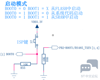

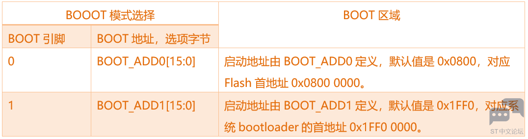

2、  相比F1,F4的启动方式,H7的启动方式更灵活些,只需一个boot引脚即可。但是一个引脚只能区分出两个状态,为了解决这个问题,H7专门配套了两个option bytes选项字节来解决此问题。9 b  ~- B5 J$ q* o; D  K! t

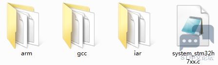

; h& j" D, W6 I13.2.1 不同编译器对应的启动文件3 K8 G- F$ g: O7 x* a% d
打开我们为本教程提供的工程文件,路径如下:) V/ e' F& F/ E; c
6 e% ]  t8 t" B* t
\Libraries\CMSIS\Device\ST\STM32H7xx\Source\Templates 在这个文件里面有ST官方为各个编译器提供的启动文件。" D! ^# ~  r4 `5 S+ \1 S
0 w* v$ ~8 J0 J- \

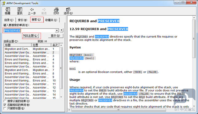

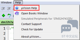

启动 MDK软件,在Help菜单点击 uVision Help
- y) c7 x! R! }5 |# H1 z5 _3 k3 M9 j
2 c+ f. V% @8 `, K6 s' V8 }
$ z' z2 W0 J0 c% p. x/ N2 t
4 E, _  u0 }4 H" w/ ~% i* e0 O  点击后弹出如下文件0 ]1 \9 e2 J/ A2 u( r
9 ~* t  J9 G' ~/ m
8 F% l) P( i. B. b# D0 G- D7 j8 ]7 J4 X, F3 E8 w, V8 N. ~. `
在搜索栏输入你需要查询的单词进行查询,然后点击“列出主题”按钮,会将相关的知识点都罗列出来。此功能非常实用,建议熟练掌握。

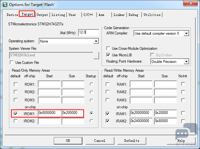

1 H: Z4 g, Q  r3 b; \' m硬件复位之后,CPU 内的时序逻辑电路首先完成如下两个工作(程序代码下载到内部flash为例,flash首地址0x0800 0000)
, U, s7 w( j0 k+ o* F/ G) Z) u( o" l. H0 ?4 S0 i! c
  将0x08000000位置存放的堆栈栈顶地址存放到SP中(MSP)。$ m% ~* t! C* H9 t
  将0x08000004 位置存放的向量地址装入 PC 程序计数器。
" O9 e$ i+ o$ V% o3 c5 s2 j+ zCPU 从 PC 寄存器指向的物理地址取出第 1 条指令开始执行程序,也就是开始执行复位中断服务程序 Reset_Handler。

第1行:PRESERVE8 指定当前文件保持堆栈八字节对齐。, [7 c* p8 [/ K, m. e+ g0 d  R

上面的这段代码是建立中断向量表,中断向量表定位在代码段的最前面。具体的物理地址由链接器的配置参数(IROM1 的地址)决定。如果程序在 Flash 运行,则中断向量表的起始地址是 0x08000000。# u  L* N$ E  m7 q2 ]# |+ _4 K9 N
3 s- C% B( k+ [9 j6 Z
以MDK为例,就是如下配置选项:
% r5 r7 I. c" V% k3 \$ f

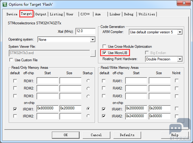

第4行:简单的汇编语言实现IF…….ELSE…………语句。如果定义了MICROLIB,那么程序是不会执行ELSE分支的代码。__MICROLIB可能大家并不陌生,就在MDK的Target Option里面设置。

1 b  J! [, C  I' u) C1 Z MicroLib

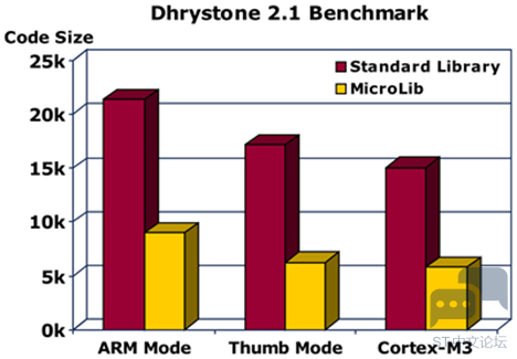

$ S4 S* c; N* f& bMicroLib是MDK里面带的微库,针对嵌入式应用,MicroLIB做了深度优化,比使用C标准库所需的RAM和FLASH空间都大大减小比如调用:
4 J& F3 F& k- u$ S  T$ x6 }/ }) K: }3 R- ~- \2 p5 U
<mat h.h>,<std lib.h>,<stdi o.h>,<stri ng.h>
: E' |7 d4 S! K
; Q. p$ A. D2 f; n, V( D! k7 k另外注意microlib只有库,没有源文件。下图是标准库和微库生成代码的比较。
- R8 I" u! c: M% ~, o2 R: j9 r5 j& I/ u  `) p
: d0 S! |( V4 ?. D$ g
  P/ x5 o3 R% }' L1 `' X7 r9 |13.4 BOOT启动模式
5 ~  @$ |  |' B) l3 ]相比F1,F4的启动方式,H7的启动方式更灵活些,只需一个boot引脚即可。但是一个引脚只能区分出两个状态,为了解决这个问题,H7专门配套了两个option bytes选项字节配置,如此以来就可以方便设置各种存储器地址了。3 z! ^/ v/ }5 x

7 v( ^9 H5 Y0 Z- MBOOT_ADD0和BOOT_ADD1对应32位地址到高16位,这点要特别注意。通过这两个选项字节,所有0x0000 0000到0x3FFF 0000的存储器地址都可以设置,包括:) f: {1 F4 r4 M! l1 `- ^
7 \+ X. G2 }. y' l0 e0 p
  所有Flash地址空间。5 s- V& d% z( }$ r! d5 s: f- }: \
  所有RAM地址空间,ITCM,DTCM和SRAM。2 o. J7 J0 m% t, u1 N" z
设置了选项字节后,掉电不会丢失,下次上电或者复位后,会根据BOOT引脚状态从BOOT_ADD0,或BOOT_ADD1所设置的地址进行启动。
3 y/ G% E& V/ V
! N) _4 g& A' L6 V使用BOOT功能,注意以下几个问题:( S3 G& L- g3 `+ M9 o+ h3 }
5 f( _4 M" o% p7 ]( P4 G
  如果用户不慎,设置的地址范围不在有效的存储器地址,那么BOOT = 0时,会从Flash首地址0x0800 0000启动,BOOT = 1时,会从ITCM首地址0x0000 0000启动。' s2 y3 }, }1 D( ~
  如果用户使能了Flash Level 2保护,那么只能从Flash地址空间进行启动。6 r8 x3 z9 s6 t' H3 {/ S
