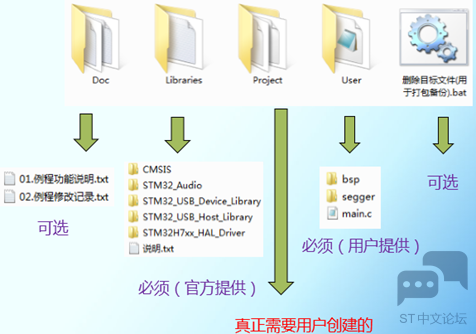

, ^: M5 \! }/ h# u4.2   第1步,创建工程文件夹( G- l* Y/ x8 ?- y
创建一个文件夹,里面包含如下文件(直接将跑马灯例子的Project文件里面内容全部删除,然后整个工程复制进来即可)。
( a% c, D; k7 g+ z6 [4 X" d3 j- L, w0 ?+ t
) ?1 U! A! D6 G5 W
. w6 U& k, F  z2 l$ g' R
Doc文件夹) L# I2 F" e2 U, Z9 b9 o
用于记录例程的修改记录和例子简介。
7 P, D. j5 P; h6 w- `8 }5 `
9 C: J! {# v/ [+ c% d. eLibraries文件夹' Y( G9 ~* c+ H5 w6 s3 v3 g0 X
在第一章详细介绍从官网的下载方法。
4 t" f3 E  _5 \
* b8 e# c$ p1 y' |4 P Project文件夹
7 \: Z, N! N& c7 x这个是本章的重点,在这个文件夹里面再建立两个文件夹,MDK-ARM(uV5)文件夹里面用于存放MDK工程,EWARMv8文件夹用于存放IAR工程,方便以后创建IAR的工程。8 s2 M5 \& m/ \
# r# t: J: H( p; ]
User文件夹
# _/ W/ O4 t# a; {; g这个是要用户提供的,开发板已经都提供好,bsp文件夹里面是开发板各个外设的驱动,segger文件夹是硬件异常分析代码。5 B# y3 h, w# A% B4 J& K6 T
5 X5 e& E$ Z6 T
删除目标文件.bat0 f: X. G# t9 [  A2 |
这个是批处理文件,用于删除MDK和IAR工程编译后生成的obj和list临时文件。/ t  Q' g+ f) k( [+ u' Q, _
& C& l" Z$ X/ R0 W2 u

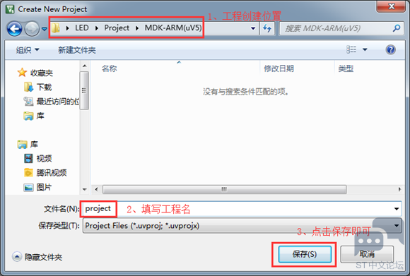

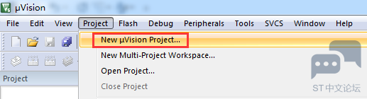

4.3   第2步,创建新工程( Q1 W5 T' |7 _6 c6 d5 F
打开MDK,选择Project ->New uVision Project:5 R/ H. w) ]$ |
) t* i+ k4 ?! u* A* A
0 }; I/ E8 B" N; U; q7 i
* s$ u1 r* W# B8 c6 g' J# ~" z工程名设置为project:! X( E+ _8 ^0 ]2 h9 @$ Q
# ~9 }+ Q/ i* }
& `4 h; m. H# Y9 i
8 y" E  Z0 Z& p

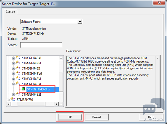

选择器件:STM32H743XIHx! V# d6 s# d+ t' n! _
( o6 Q- X0 ^% b1 D! Z) A
: ^6 ^9 g& |+ [/ ?" I

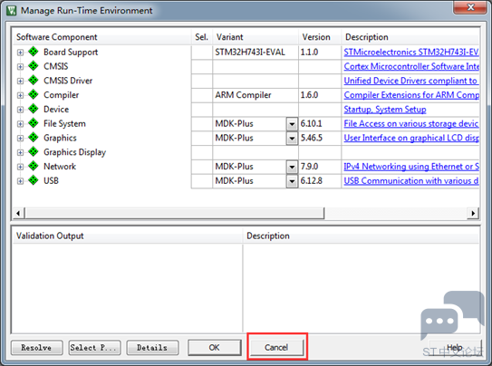

$ d* U" t1 M% h. z7 K2 x点击OK后弹出如下界面,点击Cancel取消,当前我们还不使用RTE环境创建," F- W- C) F( f6 \$ ~+ F% A
' B3 U. D8 z0 u( k9 k% N
: _# m& l) x( e2 K
7 c: k/ r" r0 x1 x' l7 F2 a

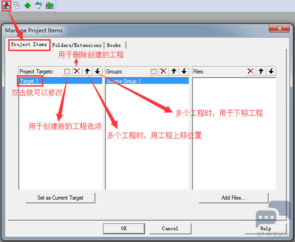

打开Manage Project Items,双击Targer1修改名字为Flash,或者任何其它方便自己管理的名称,设置完毕后点击OK。$ L. Y/ S6 a1 K# l2 Q! o
2 d4 O' x9 x1 [1 `6 ?
2 A% z; L( n  X
( i8 r+ m; N" V) w- x& ]可以看到已经修改为Flash:4 B- g/ M+ q( }
$ e( h" _: X+ K
- l( s1 @/ B* [# h5 \7 @, b

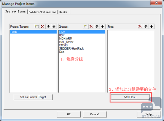

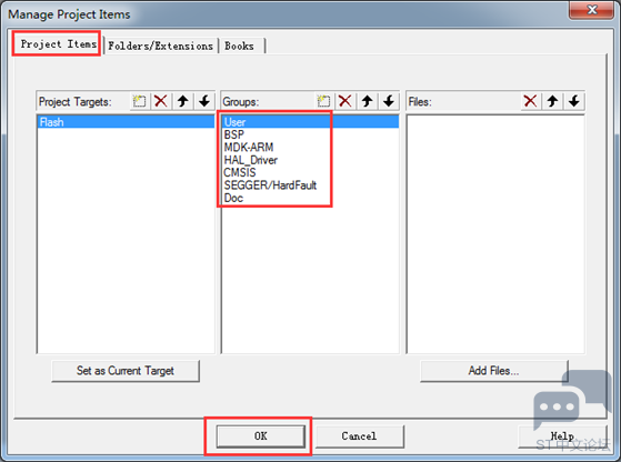

! i/ r4 k! q9 g+ x% }6 V9 }2 \再次打开Manage Project Items,添加如下分组内容:
2 ]* b( w* E; k5 ]2 c. J: }& u$ ?: Q- Q' s4 U7 i  X  R4 J
- q/ ^5 R& ^0 q# _* ~* A( k0 n8 E
) ?$ ?5 \% M# _( Q- S$ J5 t可以看到左侧工程列表已经更新:) [3 P4 K7 i/ V. e9 a

4.5   第4步,添加工程文件3 U( }3 s6 r5 |7 n# E2 p
添加方法跟第2步,第3步一样,可以通过Manage Project Items添加:

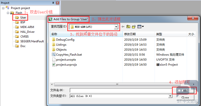

也可以直接双击工程列表里面的分组添加(注意文件类型里面推荐设置为ALL files所有文件):
% |7 A' Y, G! J. b/ U
# e( d5 ~: t! p4 j+ ^; ~" F! O
- Y% i3 D$ L' {& K
5 ]3 B9 v! f2 l4 v8 O9 G% n 添加User分组需要的文件

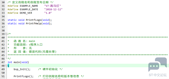

main.c文件位于文件夹User,实现了一个简单的跑马灯效果。9 [* w! h& Q% S1 q

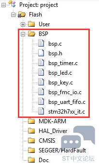

5 v" l+ m8 z- M, U添加BSP分组需要的内容
: M- v. c6 d' B2 V: z' ~
) B6 [0 \0 o- Q1 O' \1 |" F2 j
  C0 U2 E: s0 h7 _5 l- s8 P
! o& `+ V: d& H4 N" Ybsp.c 位于路径\User\bsp,主要用于MPU、Cache、时钟和外设初始化。
' \0 I. a% u% b3 u& u0 A* w( {+ F$ e6 v" s
bsp.h位于路径\User\bsp,此文件是各种头文件的集中汇总贴,方便管理。2 o. L- K+ D& M6 c' R; S
! [. E# L& l" u
bsp_led.c位于路径\User\bsp\src,用于LED驱动。  }2 |& _# Z) r
% x. b- ]$ c1 L
bsp_key.c位于路径\User\bsp\src,用于按键驱动。7 r) W$ w4 d1 Q
- B- s; n4 m5 Tbsp_timer.c位于路径\User\bsp\src,用于软件定时器组和微妙级单次延迟。
# J9 V% t, O1 U. r! o. B9 f: i6 E% k
bsp_fmc_io.c位于路径\User\bsp\src,用于IO扩展,这里LED要用到。
8 w! I% f" j/ M1 B( K/ K
2 c. d& O( G0 |  `bsp_uart_fifo.c位于路径\User\bsp\src,用于8串口FIFO驱动。: i# w8 }( ^/ Q, x+ U0 a
( q' o/ q% b& M* Q5 Q. h. l/ h
stm32h7xx_it.c位于路径User\bsp,用于部分系统中断服务程序。
2 C# P# C2 |* @9 r

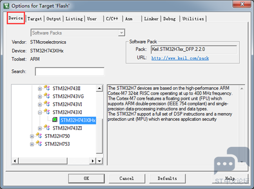

4.6.1      Device选项$ Y5 p+ E4 D) r  Q; A# |
这个选项不用管,因为我们在创建的时候已经选择了STM32H743XIHx2 I8 T- i" g4 K, G* j' ^

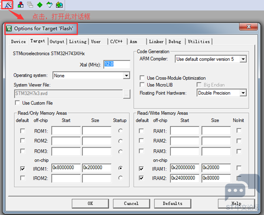

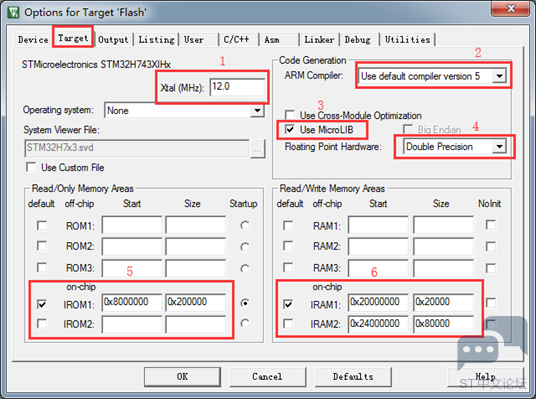

5 S! F' ~4 B4 q8 h. q4.6.2      Target选项
6 r! A* u  f  S% d3 W' y6 I7 V/ ^( o/ G& o  l: a
* E9 L  ^+ M! i; x% @
. c7 P6 L- ?( E+ d6 G2 J
因为我们一般不用软件仿真,这个选项不用管,也不推荐大家用MDK提供的软件仿真,问题比较多。3 |! \* _4 Q4 t/ Q% v4 ^
选择编译器,使用默认的AC5即可。当前AC6支持的还不够好,仅MDK自家的软件都支持了,第三方的问题稍多。: W( Z: X; n$ k  i+ z$ ?1 Z5 {

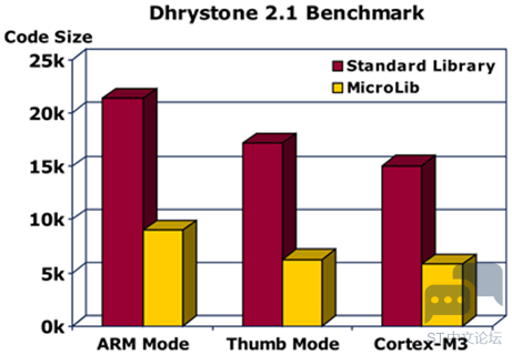

我们这里使用微库MicroLib,这个库针对嵌入式应用,MicroLIB做了深度优化,比使用C标准库所需的RAM和FLASH空间都大大减小。比如调用:<math.h>,<stdlib.h>,<stdio.h>,<string.h>。+ h- \: q( i1 L6 N
1 ]' t& m' ?5 U" P, J( I- N& ^
5 ?5 g8 ~! h, N% C. [
& B* M& i+ X' h( Q8 J8 pSTM32H7支持双精度浮点,所以这里选择Double Precision双精度浮点。
2 z/ n0 _& M9 r  A/ fSTM32H743XIH的Flash首地址是0x0800 0000,大小0x200000,即2MB。  {3 G1 q1 ?) A5 g
默认的RAM空间选择DTCM,首地址0x2000 0000,大小0x20000,即128KB。4 H" H4 v( |- @0 @$ C7 f3 m
地址0x2400 0000,大小0x80000,即512KB是AXI SRAM的空间。* u8 C9 @- c. r5 F

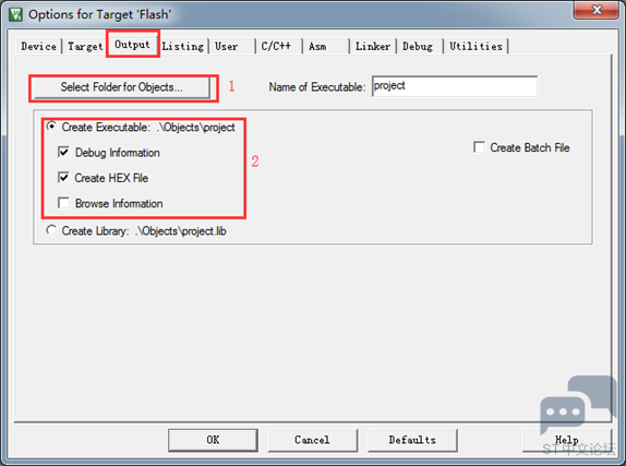

) r- v7 ~! `: z4.6.3      Output选项
5 Q' C- B( I1 Y% j2 C! _% @7 S. r- T) c3 f7 m* g/ \
* l/ G$ `6 P. K4 T# s- U% N
, M9 G; t) O! A8 [$ ~用于存放MDK编译过程中生成的obj临时文件路径,MDK在创建的时候已经帮我们创建好文件夹Objects,这里无需修改,使用默认即可。7 v6 m( U8 ]1 F& h# d- D6 b
Debug Information表示调试信息,选上。/ c0 a. m& e7 b3 v; @8 T! w
Create HEX File表示是否生成hex文件,选上。( k6 R9 D. v% _

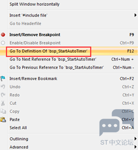

Browse Information表示是需要go to def的支持,使用HAL库话,推荐先不要选上,因为MDK5使用AC5编译HAL库时间比较长.! ]' ?+ f& ?! x" q- ~1 l( w8 J! z

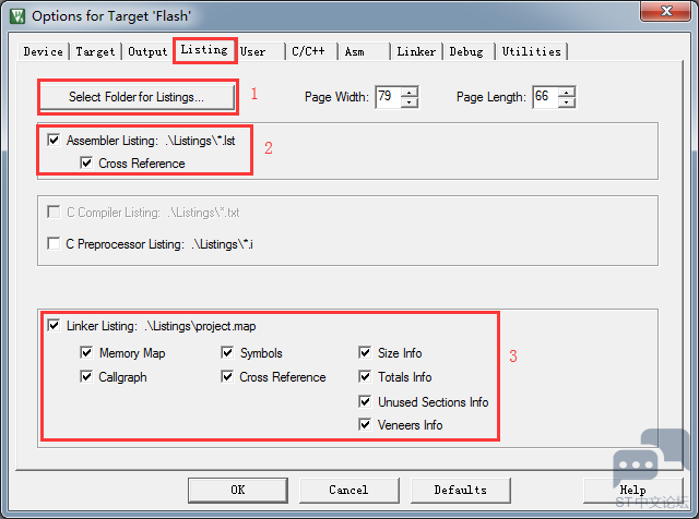

. r; {! f$ ?5 e! v4.6.4      Listing选项
! Y, x3 X: i  `9 [4 Z, a$ F; v( r$ C# ]- n; z' S
* Y, k+ U2 w2 Z0 {4 ~% i
: h4 k% k5 i% q: b1 Z
用于存放MDK编译过程中生成的list临时文件路径,MDK在创建的时候已经帮我们创建好文件夹Listings,这里无需修改,使用默认即可。# a, Y. W( B, N6 U7 `
是否生成*.lst文件,选上。$ l# B7 ^5 O7 ~$ |& ^& `1 ^
查看MAP文件要用上,全部选上。

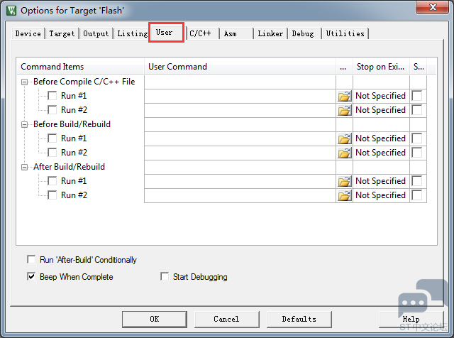

. u. t$ c8 A  n2 e4.6.5      User选项. W2 j8 E* v( c
% p6 m) \1 @$ _
2 o$ k. Q  d' k* E2 I- h$ j

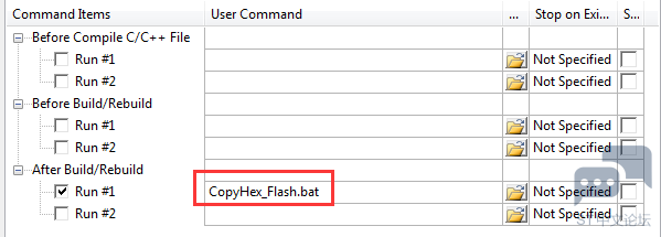

9 P* b2 w, ^7 p, x5 [+ j这个选项基本用不上,可以不用管,主要是用来指定编译之前和编译之后执行的用户程序。对于本教程配套的例子来说在这里添加了一个批处理功能,用来实现Objects文件夹里面的hex文件复制到路径Project\MDK-ARM(uV5)里面,方便查找。6 b. p/ ]- t9 ?) m
8 x- S. U* V: C6 t% {( \- z1 |. H
2 _5 A6 J" m) R- V  l: I/ G7 r  Q9 c, E  Z$ L, [' Z, I( x

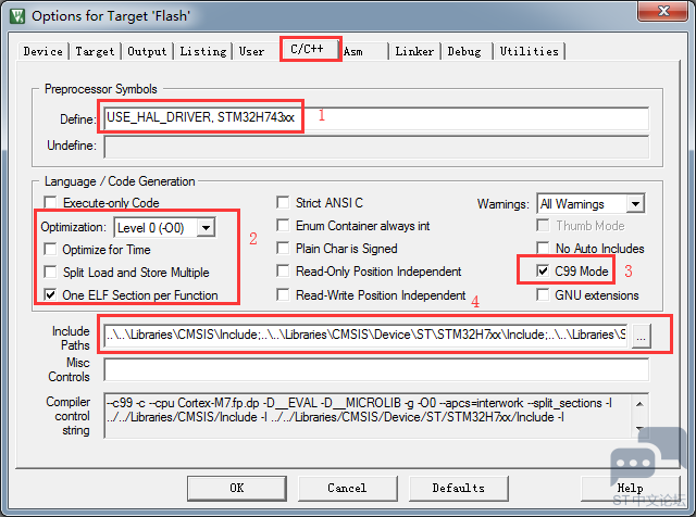

4.6.6      C/C++选项
' _& u$ W+ ^  Y
; C4 s! z0 h9 X( O
9 T  U' w2 n- P! t1 \7 ]
8 D7 I* g+ N0 y3 g  C& q2 O
预定义宏0 k7 Y: y& ?) I5 M& e
USE_HAL_DRIVER 表示使用HAL库。
2 W7 o5 K; |$ xSTM32H743xx 表示使用H743系列。$ Z& m) ^5 o1 G
9 M3 u) ~6 O' S; o
选择0级优化,优化等级低,方便调试。; j3 u5 \' ~+ H: O& I
如何做MDK编译器的代码最小优化和性能最佳优化
: C" ~$ _2 X! I! R5 M选项One ELF Section per Function用于删除工程中没有用到的冗余函数。) q; P5 d) h. _% v4 h6 v
7 }+ K. y% A# C" h  _* G7 K7 \
使用C99规范,在第9章有介绍。

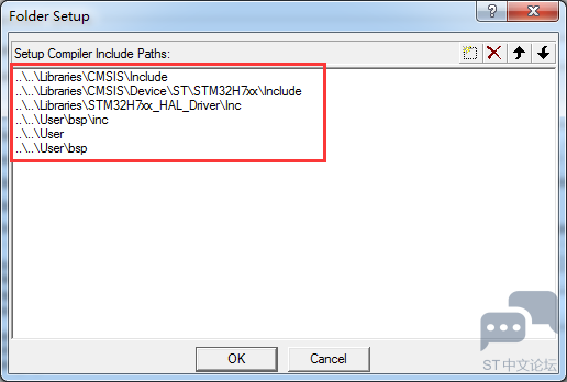

& |" N, N$ m! w: \添加路径,把用到的头文件路径包含进来,点击最右侧的小按钮,弹出如下界面进行添加即可:6 R( L" q% C$ b, E" n! F0 s& |
# l  ~# Z2 d  x4 X. e* H8 Z
/ S  D8 B  P0 B: ~. h

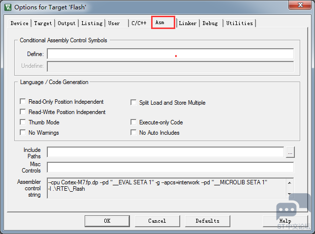

# `1 P2 y4 c% y4.6.7      Asm选项
& @* T4 y, V7 d2 S; T( ]1 i+ n
+ D# c9 _( k7 ?' n" h. ^
8 p4 Z/ Y4 O9 [4 M( _& a1 e4 J* x
& o( R) R% x! b% Y9 S* ^8 f9 X这个选项用不到,不用管。1 o) u( \1 s0 X4 @  b* \6 R- q

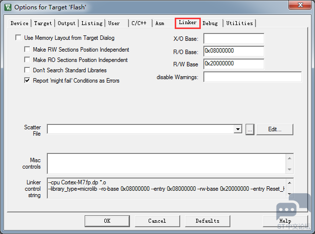

5 ]- c3 _6 k# U8 \4 g# X  n# _6 j3 `4.6.8      Linker选项' e4 G6 I$ o! v6 r: l
0 v: c% Z' z9 e
% K$ a' V& E( i7 a1 g' w
) L0 [/ [* E: @1 |& r+ \( l- o. a! z4 s
这个选项用不到,不用管。

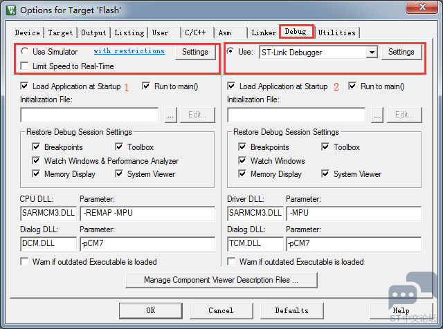

4.6.9      Debug选项
) ~, x4 m) i8 Z+ Y) x: X
8 N& u8 O3 y; w4 u  N
( A' Z( r( ~! w
! }1 y" l4 \4 D0 H3 x0 i
软件仿真不推荐大家用,问题比较多。5 q2 N5 {1 S9 f) r
硬件仿真,这里选择的STLINK,大家根据自己用的那种调试器选择相应型号即可。3 }. R# D4 [% l6 l- u

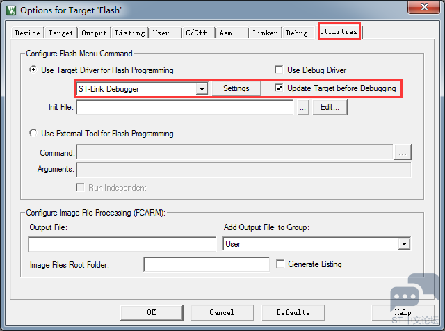

4.6.10 Utilities选项
) ?2 D  v3 Z% F
: U0 P7 R) c  s& h+ n
4 D: [# U+ Y: N/ C
6 Y4 V5 k9 O6 G! [8 T! ^这个选项主要用于编程工具选择,大家根据自己用的那种下载器选择相应型号即可。
0 n( r" W( ]( I* w; i' p
# U4 b; B' N: g) _. KUpdate Target before Debugging表示调试前更新芯片的程序。

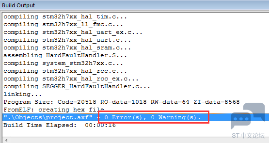

/ k% S7 @- d1 N- r! D( r* {4.7   第6步,最后一步验证是否创建成功
0 d: V  x+ [. Y4 W2 x点击全编译:7 J9 R5 @6 H( C, a  o3 U
* ~; A+ @8 q# c2 d
( O! `5 l- C$ v& }
3 r, V* T; z; o% R' W* E编译结果:0错误,0警告,编译成功。
+ R9 J( [8 \) L( H* {

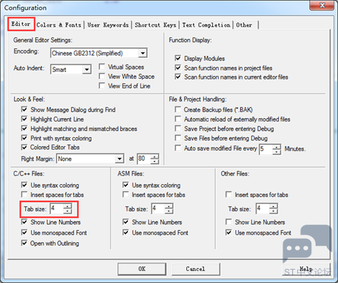

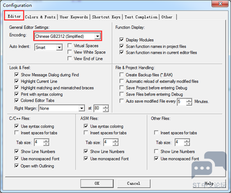

4.8.1      Tab Size设置' m+ M$ @/ u& H5 {. w) e
教程配套例子的Tab size要设置为4,否则代码显示不整齐:  U6 c: H; ^# _& ~
* y  ~) D. }% @0 j7 ~& _7 g7 E! c选择此图标:
# v; {9 d# @, a$ L" q2 y6 f5 ?0 \( L% ]5 H9 H
: U6 \  r: U6 K) N+ R3 M  d) t
, G' U7 {. Y1 V& }0 v# L弹出的窗口里面设置Tab size为4:
; U5 n% ?" e7 p& @% y" l% i# z5 @( E$ B0 W. C$ {! T
* u* A" i  p* p  {8 W" i5 Z+ U6 ]. g$ P9 t2 L

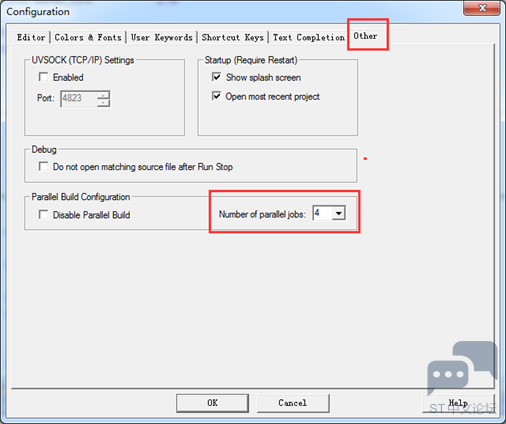

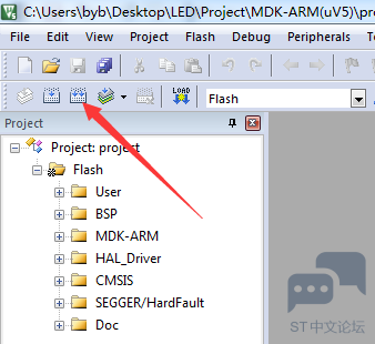

4.8.2      使能多核并行编译
" b. k% X0 v4 l  F! j& k1 \电脑有几个核,都选上,加快编译速度。
+ O: O$ B& O( R+ ?) q; z* P$ P; Z1 h5 i4 H3 u+ O6 U% K
选择此图标:- m+ L; b! R: ~, P# ^+ h

2 b5 F- a' M) [- T% b7 _- n我这里是四核:0 x; q" `. @5 \1 A

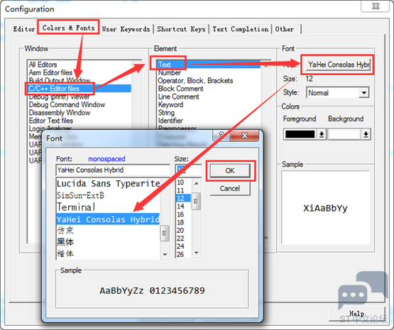

4.8.3      字体设置
$ C4 w$ Z0 ^# B: d4 A3 ~推荐大家用下微软雅黑,而且可以防止复制粘贴的时候出现乱码问题。0 c4 y6 m+ |, p. v4 D/ u4 y9 h
安装微软雅黑的时候要注意,电脑端默认自带了一个微软雅黑,安装的时候会出现字体是躺着的。
5 B% R  X. I1 m+ k3 G
0 l& ]) Z% J- t& G' f( d5 M) ^4 S选择此图标:
1 G3 ^* G6 L- k- w+ D7 N: {: d
, B6 j3 k- {# ^, v- T5 I
/ H3 Z& m* j* y( G" R3 k5 H& w' O/ d1 j9 U) c9 q  W0 \: U
选择中文简体:
! b8 P2 E7 `, w& B
' L; D6 ?; K+ o" w+ B
: C0 @" v2 y7 @  y; M
: k5 U8 P8 Y( K+ f4 l# w* `
选择安装微软雅黑字体:
# A& n+ {- q6 b9 o- l( A+ t! [# O2 D2 c. e: P& m% a8 X
% k2 x* X  D5 K7 W
- L. z9 m; X' f; K+ l1 k
效果如下:

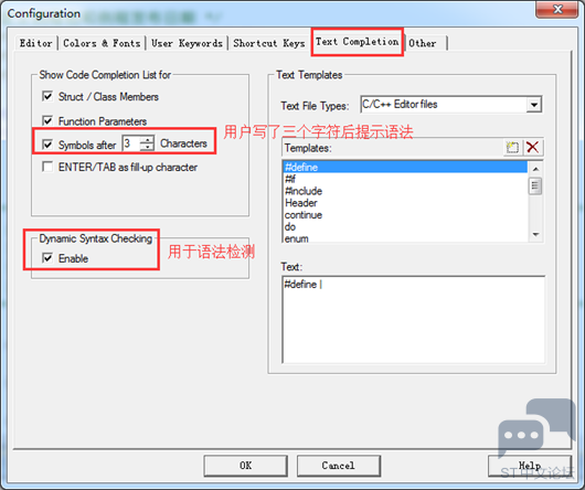

8 `) O/ p/ e; c5 i1 o  |- \' b- j4.8.4      语法提示和语法检测功能1 P1 y5 O) e  c) l/ E7 @

, Q. |4 S( M. M( J' |2 yMDK的语法提示和语法检测功能还行,大家可以根据需要开启:5 g. W$ Y. l  q2 }* f
