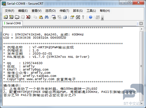

4 X& a5 w" `, u: k' ? HRTIM其它几个例子执行效果展示,方便大家有个感性认识:

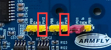

8 |+ q, g! C! D; W9 r# j当前程序里面使用的Timer D的HRTIM_CHD1和HRTIM_CHD2,即PA11和PA12引脚输出PWM。程序配置如下:
: L4 q& f/ A+ c7 z8 N6 m# G2 a2 ?* \) ?* }0 f$ n5 Y. G( \/ }
- GPIO_InitTypeDef GPIO_InitStruct;
) |4 _' i, a! J - 3 a0 A# T( D4 }* p) {3 p. I
- GPIO_InitStruct.Mode = GPIO_MODE_AF_PP;! p1 @0 U. L8 W" t. A& a U
- GPIO_InitStruct.Pull = GPIO_PULLUP;, Q9 p# e3 ~, a" x' S) Q
- GPIO_InitStruct.Speed = GPIO_SPEED_FREQ_VERY_HIGH;
8 J# p# P& i: M1 D8 j
0 [2 s, W, x" s- GPIO_InitStruct.Alternate = GPIO_AF2_HRTIM1;
; C; S! D3 L& i- J. a - GPIO_InitStruct.Pin = GPIO_PIN_11;
! s! `: I6 ?4 ^5 a2 Y; n& z - HAL_GPIO_Init(GPIOA, &GPIO_InitStruct);6 v9 O2 G5 a, |& q
8 \8 F0 s( D1 L9 F8 b/ w- GPIO_InitStruct.Alternate = GPIO_AF2_HRTIM1;
5 i' V0 }1 D3 s - GPIO_InitStruct.Pin = GPIO_PIN_12;
- v/ Z5 {, v% ^, X - HAL_GPIO_Init(GPIOA, &GPIO_InitStruct);

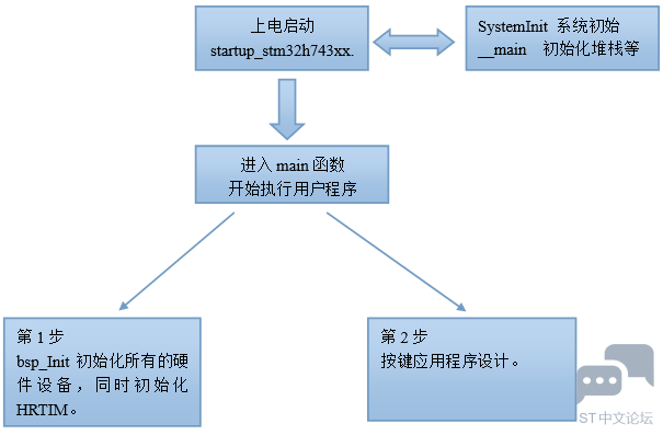

64.5 实验例程设计框架
, A9 s& B. j: M8 G通过程序设计框架,让大家先对配套例程有一个全面的认识,然后再理解细节,本次实验例程的设计框架如下:8 k) o; `4 S$ d, h- _6 q9 A/ y; [. D
6 _% y! p1 U6 \, D% I6 _
1 h# Y5 ]5 e; |8 i
7 {1 _' B" K# s 第1阶段,上电启动阶段:
M. ~* h) h) q
* L( i& z! u C c# ^5 X& S/ J, V这部分在第14章进行了详细说明。- I, Q0 K( e5 b# R' o5 I1 C+ p
第2阶段,进入main函数:
* H8 s5 W# s6 M/ C6 u( |
" `4 W& S2 z. ]" h# G5 j& N 第1步,硬件初始化,主要是MPU,Cache,HAL库,系统时钟,滴答定时器,LED和串口。同时HRTIM也做了配置,将 HRTIM的TIMER D输出两路PWM,周期都是100KHz,PA11引脚输出占空比50%,PA12引脚输出的占空比25%。
/ F4 d3 E% R9 V 第2步,按键应用程序设计部分。

PWM输出引脚PA11和PA12位置:
9 F6 R% O+ R5 \, Z) k g- k* ~/ `3 h" [& V$ a% T+ F$ y' M

+ W' D5 u5 Q- W, |上电后串口打印的信息:
' z& `3 W7 Z, s' g7 q$ W, G) Y& C/ j w0 ~5 t# |" G) h
波特率 115200,数据位 8,奇偶校验位无,停止位 1, w6 [* a5 D+ K; \$ h
7 R* D( c& A9 K$ |; G# F* V5 Q7 Z5 j: [% t

0 h% l H+ S1 N' J% }上电后串口打印的信息:' v9 V; f4 ^$ ?) _
& x. M+ ^: a. v! f: F8 \

主功能:
3 i I, @/ ^4 n5 M/ S3 j+ a0 [; b, Z$ x% v: j+ P3 j' Q
主程序实现如下操作:
% `- w: j: O* Y( v. ^" G! E: d6 A
4 `6 m: \9 x, D j8 L 上电启动了一个软件定时器,每100ms翻转一次LED2。
. U. k! G5 D# ?2 [; p* h 配置HRTIM的TIMER D输出两路PWM,周期都是100KHz,PA11引脚输出占空比50%,PA12引脚输出的占空比25%
9 {, V& a8 k- p9 Z6 h- /*
