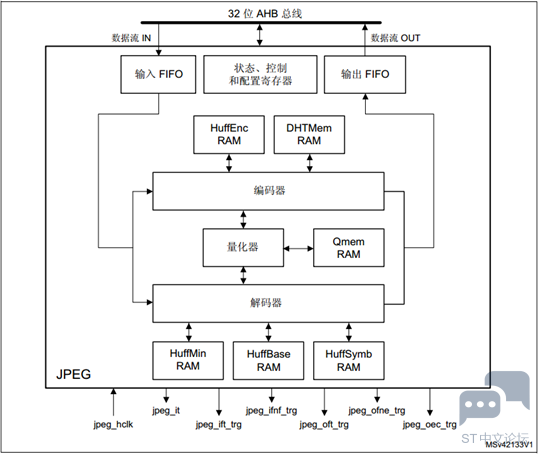

  y$ k8 H2 w9 R* q9 S认识一个外设,最好的方式就是看它的框图,方便我们快速地了解JPEG的基本功能,然后再看手册了解细节。框图如下所示:$ w. {  _3 W) p! j/ K
8 T4 j; L! `. x
& E6 e- j+ ?' p# e% c0 @, f% q& v& N& S5 u4 w$ x) P  ]
通过这个框图,我们可以得到如下信息:
  L3 a: W* p* L, s& M( i0 ~1 u5 N" A6 p% Z8 l/ ~- s
  JPEG硬件外设支持编码和解码
; X7 ~5 e; o, E5 H$ a并且对于输入数据和输出数据都有FIFO支持。0 y4 _  p9 A0 N1 H4 R
, a! p- V& H* S7 l' v. z
  jpeg_hclk
/ S* }+ ^7 s5 S8 N3 `8 P为JPEG内核和寄存器提供时钟。
* v+ x8 }" Z& W$ y
$ q& h* D% k. S8 v- j; J- w: ?  jpeg_it
. a  v) _/ r5 RJPEG全局中断输出。" f9 Q& q$ E" G8 f! V. D9 V# _
$ u) S" d4 J+ Z' K/ N2 g; Z, |  jpeg_ift_trg
% f* }3 g. F, N- Z3 B, lJPEG输入FIFO阈值信号,可触发MDMA。
, ]# ^! p" n9 k" r( f2 Z3 V
8 Q- [7 }) o8 t0 X1 T! @  jpeg_ifnf_trg& L6 p- ]; i$ d' P* w& I
JPEG输入FIFO未满信号,可触发MDMA。% |. l  i5 d) y
8 L/ X  Z. O: G; s. p* {, {% v7 [
  jpeg_oft_trg. V' b& U, ?& e' ~7 t* A
JPEG输出FIFO阀值信号,可触发MDMA。
3 Y/ I  `9 K) K+ S6 S: k
4 p4 r  c: k% E0 y4 R) e& f! y2 I  jpeg_ofne_trg
" i: Y& q5 l; x8 d; G% zJPEG输出FIFO非空信号,可触发MDMA。2 w6 i% l/ _/ o2 Z
" R$ P$ o" j6 L( ^7 a' ^- W
  jpeg_oec_trg7 D9 D- U* G; _. L% s1 o- O) W
JPEG转换结束信号,可触发MDMA。" H2 H7 Y, m+ N: J6 [. g

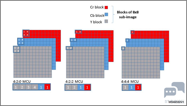

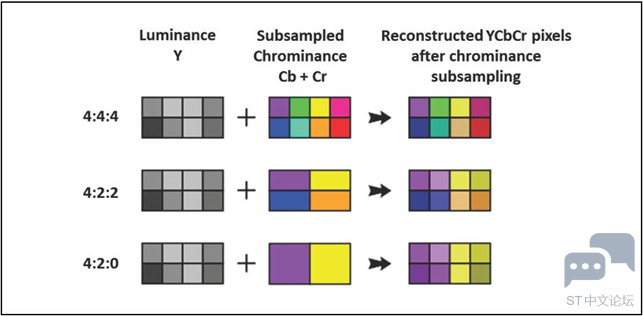

具体的采样方式如下图所示,以8个像素为一个单元进行采样:
7 P- U6 R3 l) ]- V0 ?+ N7 N- H! \% h! W/ `$ j
4 R, t: y: M9 c/ H+ P
) y( @# N: T- |6 ?
由上面的截图可以了解到:
, T" T$ D9 [% ^( ~2 V7 |+ \7 T- o5 w! Z
4:4:4表示Y通道,Cb+Cr通道全部采样。( r6 v" Q, M( E$ `6 k2 ]2 j' a6 a
1 [/ o$ I. E& Y
4:2:2表示Y通道全部采样,而Cb+Cr通道两个像素为一组,统一采用第1个颜色值。  D' O- W- c4 e2 t% B
- h6 u+ v! W+ F  r0 P4:2:0表示Y通道全部采样,而Cb+Cr通道四个像素为一组,统一采用第1个颜色值。
5 Z9 B& p- y; |+ [# r' I- l* p) I5 N( a: R3 J4 R
下面是整体效果,方便大家更好的理解:) T  l$ x2 q& ~$ J8 ~3 A. h
, y: ^" ]/ }2 _( x0 {2 K
0 H; T4 W$ J: c( `  ^
% G2 ^5 ^# A) v; S% v
$ ?" ?; O! r6 W; k4 g# G" T4 E
