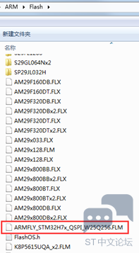

83.3 下载算法存放位置# b, D( Z0 j/ ?3 ^

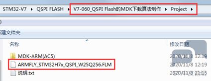

编译例子:V7-060_QSPI Flash的MDK下载算法制作,生成的算法文件位于此路径下:
& e2 E1 h9 b- H
6 y% D$ s2 `) V5 w2 Q5 E: T2 P
7 c/ _" i$ y$ m' D
7 N& J* ?% H6 V
生成算法文件后,需要大家将其存到到MDK安装目录,有两个位置可以存放,任选其一,推荐第2种:- g- a' U1 j% O3 g* y" N
# I0 A7 P0 _" T5 z' l3 s$ C  z
  第1种:存放到MDK的STM32H7软包安装目录里面:\Keil\STM32H7xx_DFP\2.6.0\CMSIS\Flash(软包版本不同,数值2.6.0不同)。+ w: {7 \3 r( |+ X, B
  第2种:MDK的安装目录 \ARM\Flash里面。( f* b& I# ~, X# b
' E( `" i' _  I$ z
) t& s! `( y! L( C+ [

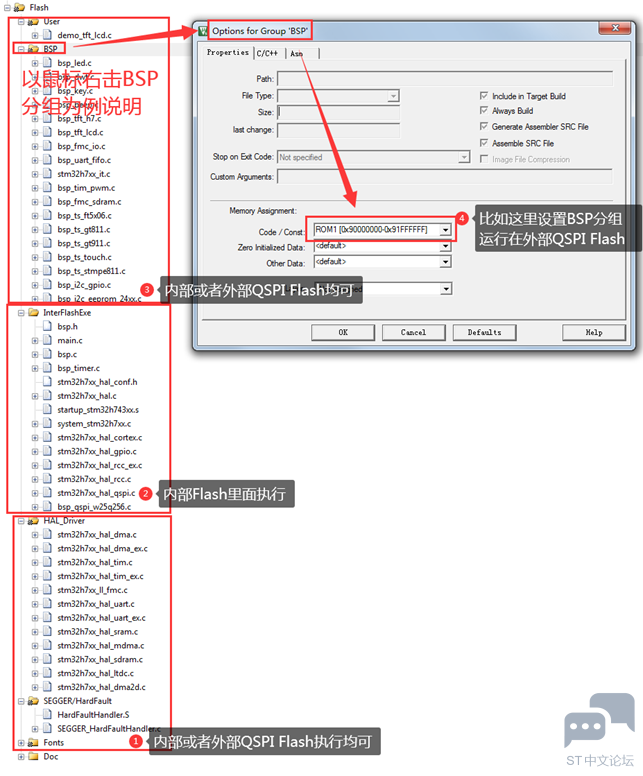

' T" A) h1 W+ `  S83.4.2 设置运行在内部Flash和QSPI Flash的程序
/ x+ ^* i2 l9 J9 g  ]
由于我们要把QSPI Flash初始化并设置为内存映射模式后才可以使用QSPI Flash运行程序,所以要在QSPI Flash运行程序之前的所有操作都在内部Flash里面实现,主要是滴答定时器,RCC,QSPI和HAL库等相关配置。其它所有程序都可以在外部QSPI Flash执行:, \# \; K4 K* m; f" H, l: I; p

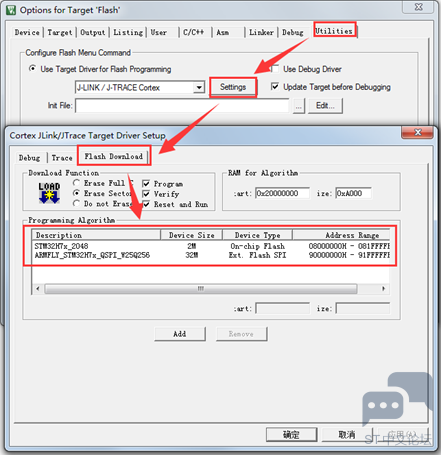

& P; ]# x/ w1 v: C7 a83.5 内部Flash和QSPI Flash程序调试下载配置- Z2 ~0 _. A: M* U) g$ t( b. M! V
将下面两个地方配置后,就可以像使用内部Flash一样使用QSPI Flash进行调试了。并且这种方式可以方便的调试程序,内部Flash和外部Flash都做调试。
) ]% n. `; G- t* |

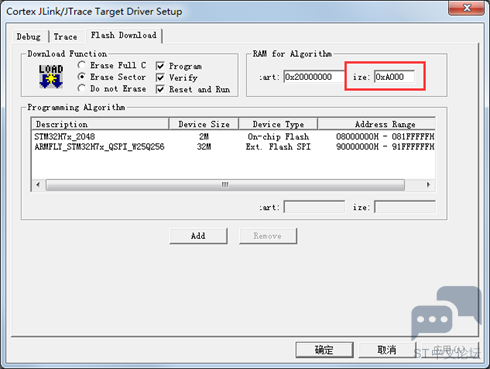

, r7 ?2 G4 @1 R" ]% d  j( J83.5.1 下载配置
5 L& V; U. t. |8 p/ B8 |1 @: r注意这里一定要够大,否则会提示算法文件无法加载:
5 l, m4 E4 D, i) o# b' y* Y9 n# h( T6 l" [3 o$ f
8 y2 A# w5 u' d- a8 U9 U# |% j, H  |" H, K$ b( E6 R4 m9 K+ j5 ]& }
我们这里是将其加到DTCM中,即首地址为0x20000000,大家也可以存储到任意其它RAM地址,只要空间还够加载算法文件即可。推荐使用AXI SRAM(地址0x24000000),因为这块RAM空间足够大。
/ b) R7 f' \4 b; p9 v: O  @* P% u  S- j9 X3 ^5 d! B/ \

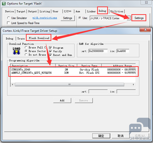

如果要下载程序到内部Flash和外部QSPI Flash里面,需要做如下配置,两个下载算法都要添加进来:4 O4 ]& T/ {& U) j/ J
, ^9 z8 r% V) b& J
) S* ~  r& V  l, m) o' x

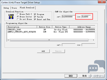

5 N5 Q! G1 U5 }* w8 `0 X. [* h; V83.5.2 调试配置
; D* v4 p1 Q* m注意这里一定要够大,否则会提示算法文件无法加载:
1 n  e4 k& `& h& U1 k, J! u+ Z
& A: g' X8 h( y: }$ J: Y& ~8 v% W5 n
4 @' u5 }+ v1 I9 d8 K- c
% ^- R0 B# O9 r# ~! _! I我们这里是将其加到DTCM中,即首地址为0x20000000,大家也可以存储到任意其它RAM地址,只要空间还够加载算法文件即可。+ ]: H" m) M( I6 `
5 O" t( t( l% ^
如果要做调试下载,需要做如下配置:5 G( y$ ]% a9 C7 q9 G' t( P

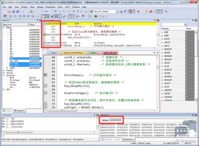

83.5.3 程序调试效果- {' N# U3 w1 q8 B
调试效果如下:
( ?- Z- z% G4 \; b9 W% _0 a6 \# {/ _7 J6 T$ I0 E
  d% Q& ~+ U7 q

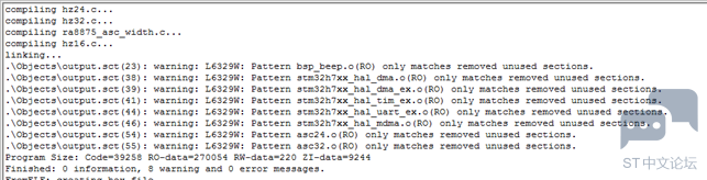

编译此程序弹出的警告不用管,可以选择屏蔽此警告:
