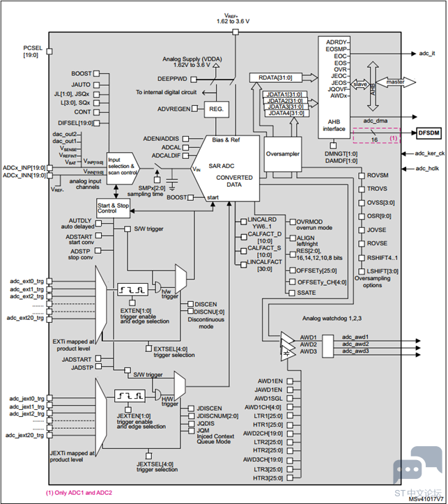

44.2.1 ADC硬件框图
9 s. E3 y' k- Z, {' F认识一个外设,最好的方式就是看他的框图,方便我们快速的了解ADC的基本功能,然后再看手册了解细节。框图如下所示(ADC1和ADC2):7 U/ p5 y& ]  I. S4 G2 W4 _7 w
# f4 C; c0 s" |5 c. X4 ?  B
# M1 _9 b8 c! Y7 {1 ?% V- ]
, w6 V; ^6 h7 K& u相比前面章节讲解的外设,ADC的框图相对较复杂,因为涉及到控制寄存器较多。通过这个框图,我们可以得到如下信息:8 Q, d8 @& Y; R3 {
9 U5 V4 |# k; ]+ f! i/ d7 K6 Y  ADC_INP[0:19]和ADC_INN[0:19]
6 b* f3 Y3 Z4 U3 e, sINP是差分正向输入,INN是差分反向输入。
1 v5 a  ^; M( I& F% |1 ?7 _# |+ ^, S1 y
ADC_INP[0:5]和ADC_INN[0:5]是快速通道。
/ g# {( C* F+ ]6 }! E  n  U% ]5 h  M- o0 _* o: T' M
ADC_INP[6:19]和ADC_INN[6:19]是慢速通道。) f4 D- p, u; ^
% i( N  n$ |, l. ~. g8 O8 D
  adc_ext_trg[20:0]
) ~' C; s3 {3 a3 \共有21路触发用于规则通道,ADC1和ADC2共用的,而ADC3是独立的。
1 r: }4 }3 ?! d* E$ H- c9 R, C
  adc_jext_trg[20:0]1 e' J3 o7 v7 m5 f
共有21路触发用于注入通道,ADC1和ADC2共用的,而ADC3是独立的。
" c2 a: B" w% o; U. Q5 l  adc_awd1,adc_awd2和adc_awd32 G3 l) g- j- F
每个ADC都支持三个模拟看门狗。
3 i7 K8 R- g5 c( L5 h% t  _) ~( d$ G0 x* N# B" |$ H
  adc_it
) G9 u% I, j: O5 ?6 j9 I" h" BADC中断。
7 B8 e6 a0 w. p; R0 D
3 p; |4 N2 D5 x  adc_hclk
, E5 x* u  f( _ADC的AHB时钟。( @" x. c! l) H* [' k% q
3 }* O) M" m- Q9 p  adc_ker_ck
5 ^! Q* X" _+ B$ fADC的内核时钟。' c- Z7 z: S  H( E
6 b* L: P: L/ ^" |
  adc_dma
' X2 F4 G; o+ l, s; [9 Q用于ADC的DMA请求。; |+ J( m: d! f- G1 B
$ Y$ U& ?' I3 c- N7 ^. m2 @5 k  dac_out1,dac_out2,Vsense,Vrefint和Vbat
6 u4 l: j/ E; \; }4 T五条专用的内部通道,内部参考电压 VrefInt,内部温度传感器和VBAT 监测通道 VBAT/4都是连接到 ADC3。另外内部 DAC 通道 1 和通道 2,连接到 ADC2。  ^% D% y  }: C$ T6 q! z' j

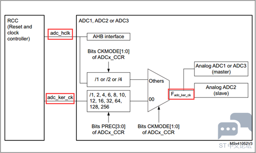

44.2.2 ADC时钟源选择
) @2 v9 O1 m" _) l* r6 mADC有两种时钟源可供选择,可以使用来自AHB总线的系统时钟(属于同步时钟,对应下面框图的adc_hclk),也可以使用PLL2,PLL3,HSE,HSI或者CSI时钟(属于异步时钟,对应下面框图的adc_ker_ck)。
8 Z4 o3 V, [: \& O. A  K, j/ l0 X  U0 V% h- U$ {8 J" F
( N4 {2 P. I  j9 j) }
' L; |9 ?, F, I8 B2 ^结合上面的框图,ADC的时钟源要注意以下几个问题:
# }% k" Q) W" b$ d; [
: V$ z2 x, K5 X  ADC1,ADC2和ADC3共用选择的时钟。
) `% e0 x! ]# ]7 |0 E  ADC的时钟源使用AHB时钟,且使用注入模式,那么在16bit,14bit,12bit或者10bit分辨率时,ADC的时钟不能超过AHB时钟的四分之一。8bit模式时,不能超过AHB时钟的三分之一。8 |# H; ~2 y& o* {
  选择AHB时钟的话,ADC的配置中提供了不分频,二分频和四分频。如果选择了不分频,那么配置AHB的时钟输出时也不可以设置分频,即RCC的CFGR寄存器配置不可分频。) `- V4 e' n5 L+ t
  如果使用PLL时钟,运行期间要一直开启,不可关闭。( f; M9 O7 a2 X0 S" s& w$ _8 S& L2 ]0 M
* f, n" ]/ L- x% s; T6 ]2 k0 b# ~/ U, R# z: E5 u( ]2 ^
最后特别注意一点,如果STM32H7工作在400MHz,ADC使用AHB做时钟源,超频是不可避免的。ADC1和ADC2位于200MHz的AHB1总线时钟,而ADC3位于200MHz的AHB4下。根据上面的框图,ADCx_CCR寄存器的CKMODE最高可以选择4分频,那么就是50MHz,而ADC数据手册限制最高是36MHz,也就是说已经超频了。
8 z% l1 p/ o5 F
& }3 f6 N5 U, L7 k8 D使用AHB作为时钟源的好处就是定时器等外部触发方式的效果好。+ _9 y' V0 U1 K1 R

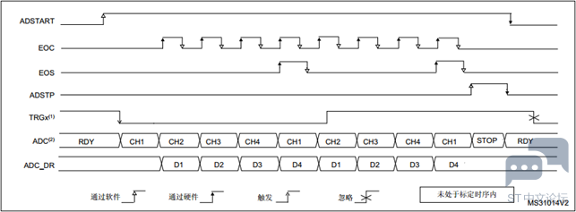

7 V. {3 {$ r6 J% y  单次转换
% T1 C2 |5 q1 R; y9 }9 i+ b" {在单次转换模式下,ADC会将通道的所有转换执行一次。
1 W8 c' C  a8 W( C
! R- K2 q8 n% X  |, |  O  连续转换
$ _( P8 o3 S) A) ?1 B6 Z$ m该模式仅适用于常规通道。
/ F  {9 J- e8 C" w0 ^
4 W- d8 @  O& H在连续转换模式下,如果发生软件或硬件触发,ADC会执行所有常规通道的转换,随后会自动重启并继续执行每个通道的转换。

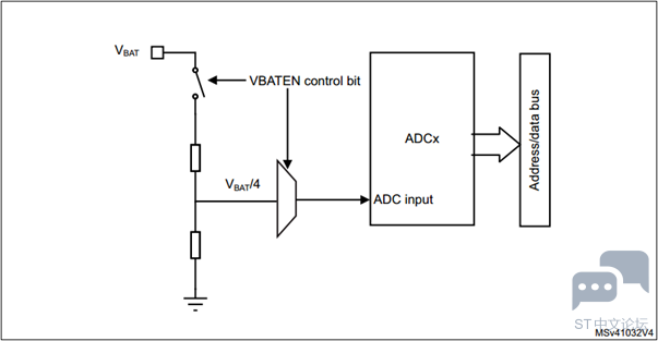

  ADC 连接至 5 路内部模拟输入:% @6 n" J( N" b4 K3 K& e3 H" I5 ~
  内部温度传感器 (VSENSE) 连接到 ADC3_INP18
* r/ O, w- \8 m9 \  E  内部参考电压 (VREFINT) 连接到 ADC3_INP19
3 A# L0 }4 O8 |- w VBAT 监测通道 (VBAT/4) 连接到 ADC3_INP17
/ B: A+ g, \: [# p# A3 L, N DAC内部通道 1连接到 ADC2_INP16

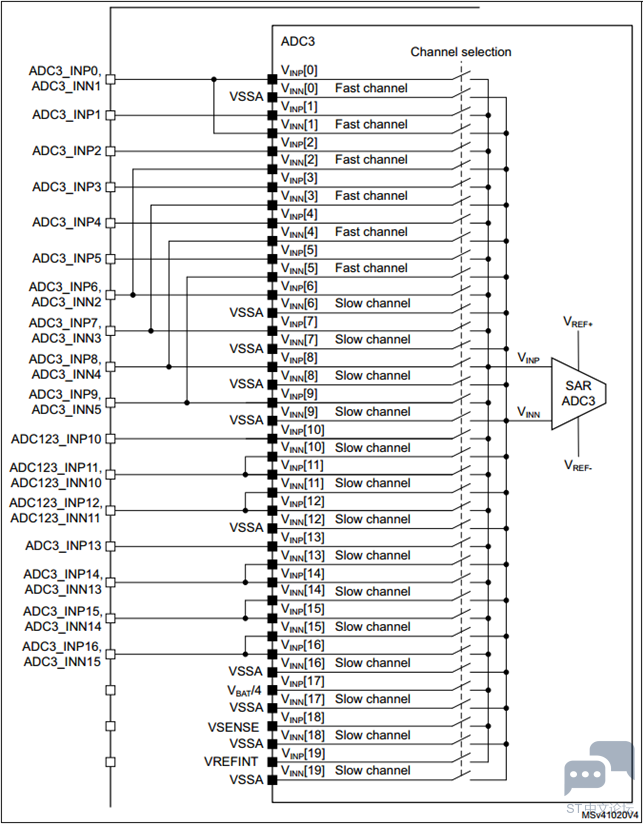

* T( I; v3 M! J
3 Z0 g8 ]) V8 i9 F反映到硬件上,这些通道的连接方式就是下面这样(以ADC3为例):

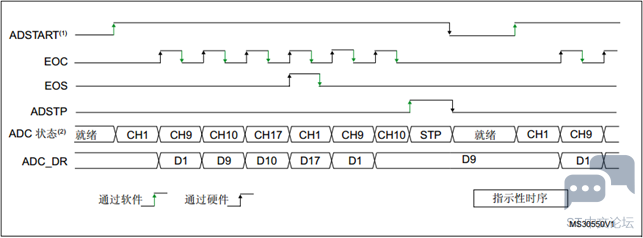

44.2.7 ADC多通道扫描时序
0 y/ u1 \# g) S* }- Y1 G- lADC的多通道采样过程是单个ADC通过多路选择器不断切换不同的通道进行采样的,也就是说当前通道采集完成后才会进行下一个通道的采样。8 I5 V: [) d) M3 h8 Z. x7 H# ^
& X/ _: ~% e+ o6 E7 R
通过下面这四幅时序图可以让大家有个感性的认识:3 E/ |# q0 Z) P# D7 R
. W! l& o6 G( I4 H
  单次转换序列,软件触发:
, C/ r+ `9 R' Y9 D4 T5 M" R8 l" P* s( O) ^# Q! g$ u) N2 c% b
ADSTART表示软件启动转换。* q; j+ R, W; J. u8 W+ {) @6 a
. m" i0 |8 g5 D4 ^: z
EOC表示一个通道转换结束。
" H6 I( ~! g7 X1 b8 |4 j. J, P* L7 c& B( u6 q
EOS表示所有通道转换结束。
, c* V7 X6 A3 N4 X" L5 k7 C3 K# o- p% \4 y
  S7 K6 Z. j* {. H# G1 Q+ i( M( a, _, `8 r
关于这个时序图的解读:+ G. @4 S1 x" n5 h/ k! |  L
4 j2 y) Y* }' ]) H  配置为单次转换的话,每次软件启动,所有通道仅进行一次转换,如果需要再次转换,需要再启动一次。
  c( P2 N; O6 E: q/ w4 [  每个通过转换完毕有个EOC标志,所有通道转换完毕有个EOS标志。5 T' W8 c4 }2 [9 Q% z* @

  连续转换序列,硬件触发:
5 ]1 H+ z" T1 d2 ?4 G  S4 T: e" ]8 K
ADSTART表示软件启动转换。: L1 p; W4 Y% D; o
  v/ C5 ]0 z' b5 C/ z
EOC表示一个通道转换结束。0 H8 g, D- R+ u8 z$ z' C
. w$ r" t4 M: H' C# \EOS表示所有通道转换结束。, h4 o+ p6 Q6 ]4 S' h3 O7 s2 H
8 k9 q( ^2 Y: p% p
TRGX表示硬件上升沿触发。" d& G9 s; J( a/ }; T" B
8 S- C4 \. w+ I7 T. P
/ D  S( \( G) i7 ^1 T; I- @+ ~* W( u- _( q+ z- Z, ?2 ~$ ]
关于这个时序图的解读:
( ?0 c: {) Z+ q9 J; r9 V
; e) h" n) b0 x# f- q4 \- S1 }3 B  软件启动ADSTART后还不会开启转换,TRGX硬件下降沿触发才会启动转换,一旦开启转换, 所有通道的转换会一轮接一轮的进行下去,也就是说TRGX硬件下降沿会被忽略。调用了停止转换ADSTP后,会停止转换。停止后再有TRGX硬件下降沿触发不会再转换,必须再次启动ADSTART才行。; f) ^& S, O1 ^
  每个通过转换完毕有个EOC标志,所有通道转换完毕有个EOS。

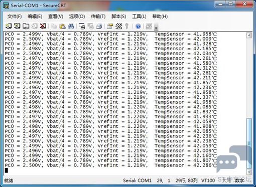

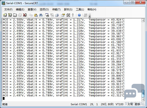

这个功能在实际项目还是非常实用的。比如下面的测试:; ]% O5 h; [. c2 G; S$ I
+ l& v8 K: d/ R/ n9 O# z& ^
  测试条件1 w, j5 ?3 ~3 v8 t& Q) D
做了一个ADC3+DMA的多通道采样。$ w2 j$ B% Z& v, s
  }" R- V" Y/ y# |
通道1:PC0采集2.5V的稳压基准。- o' X0 ?7 H' y1 }# A
: N# I' q! Y+ U8 d  j$ t5 I$ v; }通道2:Vbat/4。" H( t+ \$ D$ g! X6 d7 S
6 W, A6 z  N  F% V- X: ~( f通道3:VrefInt。
6 Y" s  p/ G( w5 e: W- _& X  Z( J7 y
通道4:温度。
' P1 d4 [  E4 H) n+ c. c/ \4 T& v0 D3 O7 Y, j8 R. S, C- q8 s0 u
  不做任何处理的效果
4 @6 F/ g( C8 x3 G
1 J: c. y# E. N8 ^
! l  o8 ?2 K" D% P
6 c0 ~8 j3 o: y# ~1 W# ^: y- T& g  F
  16倍过采样求平均后的效果。
" }( Z  K3 T* w9 c$ q
0 q5 s4 O/ f* R, C5 l/ D& h( x
' O* J0 }1 z! c# @5 L# ?
, E1 h$ [6 E  |% H4 f44.2.10   ADC的Vbat/4,VrefInt和温度采样
. z2 e7 a, V# _9 l  Vbat/4电池监测电压+ U. E! K, }7 ^0 d" `5 m$ @) ]+ c
Vbat/4连接至ADC3_INP17,所以可以使用ADC3的通道17进行测量。为什么不是直接测试Vbat,
% Z3 c; O7 B& ?3 K+ J4 D1 d1 o, |: E" O2 H6 Q
因为Vbat电压有可能高于Vdda,导致ADC3测量电压超出范围。Vbat的测量框图如下:
/ n  ^! X3 @7 y3 f: H) T) V/ }$ c$ ^" c6 N3 y9 {
( \+ b& |; a* T9 `7 u3 e5 m  r- [8 q, Q& T
注意:必须将 VBATEN 位置1才能使能内部通道 ADC3_INP17采集。( N4 X1 E8 C5 x; s1 r! t5 G  \

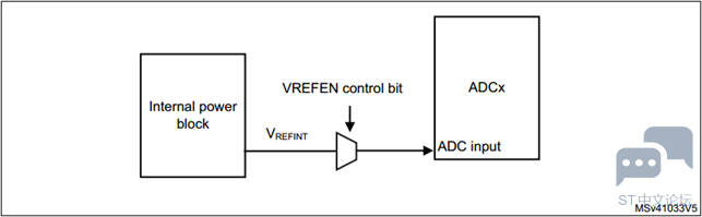

0 T, k9 z' f" G+ V; E  VrefInt内部电源模块参考电压4 u- X; E/ M  |& |: p# p  C7 l. l
VrefInt连接至ADC3_INP19,所以可以使用ADC3的通道19进行测量。可以通过监测内部电源模块参考电压VrefInt来评估ADC Vref+电压的参考值。VrefInt的测量框图如下:
3 q) C& {, B8 N, J5 Z
2 Y% C8 q- D) \8 v7 r& q
9 E1 @, G: l. _4 W6 V
( S+ ]# Q9 v3 X3 m5 Z! \
注意:必须将 ADCx_CCR 寄存器中的 VREFEN 位置1才能使能内部通道 ADC3_INP19采集。  |7 ~$ y4 b4 P

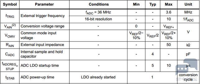

44.2.12   ADC电气特性(重要)
$ U; k5 k/ X2 x1 `如果使用ADC的话,部分电气特性一定要了解:
3 ?3 k% n, j! {* Q" p
5 ]& d0 E/ h0 Z- K$ J: V5 I
2 N" O. q& h' N& Z. ]6 }" _6 H% g) w/ C
8 b) V8 G2 b$ G0 |# k) c/ N: R" t# I+ ?, D* ~5 H
通过上面的截图,我们要了解到以下几点:
- q* G. l, {1 A0 x
$ \( u* M5 `' K* v0 v  BOOST=1的时候,ADC的最高采样率36MHz。(BOOST位可以通过寄存器配置)+ A4 I9 U( U! k5 n5 k8 J
  BOOST=0的时候,ADC的最高采样率20MHz。, d( C* L" N* L9 E* }4 B8 v
  对于快速通道(Fast Channels),配置的分辨率越低,支持的最高采样率越高。1 ^4 s/ Z7 G& v5 z5 l
  对于慢速通道(Slow Channels),不同分辨率支持的最高采样率一样。/ D+ [6 P# S2 X2 t7 R' d" X9 |
  支持的测量范围是0 – Vref+,不支持负压测量。以我们V7开发板为例,稳压基准Vref是通过跳线帽设置的,可以选择2.5V,也可以选择3.3V。
$ v2 H. y8 W" E' y5 V0 f7 s  差分测量时,共模电压的典型值是Vref / 2。
- W1 B( |& g& Y# q  ADC的输入阻抗最大值是50KΩ。! y5 W/ l# ^5 C1 I

) @! I! V) I( }, n  P0 Q* b  ClockPrescaler
  q* t3 l- K, Q+ x$ R) P7 L( F# w3 q& ?! C) J
用于ADC的时钟分频设置,ADC有两种时钟源可供选择,可以使用来自AHB总线的系统时钟(属于同步时钟),也可以使用PLL2,PLL3,HSE,HSI或者CSI时钟(属于异步时钟)。0 {- \0 _5 E% [; W& O( }8 @
6 o; @3 a" u+ h4 G  ADC1,ADC2和ADC3共用选择的时钟。4 T: A, K6 o& \( \
& x6 K6 L3 _$ u% A) g. O% h  选择AHB时钟的话,ADC的配置中提供了不分频,二分频和四分频。如果选择了不分频,那么配置AHB的时钟输出时也不可以设置分频,即RCC的CFGR寄存器配置不可分频。$ H6 D  x  _2 R% W- `% \
  如果使用PLL时钟,运行期间要一直开启,不可关闭。, w# U7 g: q% b1 ]
  此参数仅可以在关闭ADC的时候配置。8 P' G- F. w7 c$ ^' H+ m% S% c

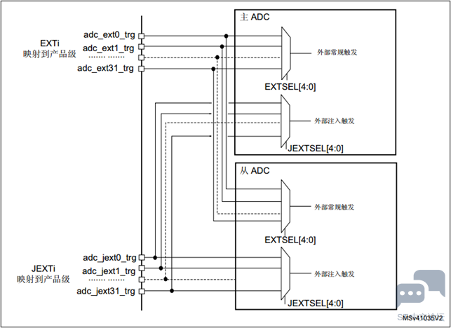

% x% p) M6 B7 h! V6 |; K) s, z  ExternalTrigConv
. }! S' I+ Y7 M" k0 Z
! O$ p9 u! b( r- L用于规则通道外部触发源的选择。如果使能了软件触发,那么外部触发将被关闭,使用软件触发。ADC1,ADC2和ADC3支持的触发源是相同的。具体支持的触发源参数如下:

* V8 g. |- \% U) P' h  }  第1步:ADC时钟源选择。& q$ N2 Z  E1 U' [. D& M. a
) ]' T/ o" G$ V+ z/ i: c
两种时钟源可供选择,可以选择同步时钟,来自AHB;也可以选择异步时钟,来自系统时钟,PLL2或者PLL3的时钟。% w! e7 d9 X4 [# Y. l
