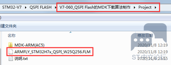

82.2 下载算法存放位置
$ `" t7 p- N) ?! Z+ P0 L5 [编译例子:V7-060_QSPI Flash的MDK下载算法制作,生成的算法文件位于此路径下:
1 Z2 G# G5 k8 S$ O: y+ r# c- r
+ ^9 j3 D+ m7 l9 x' _% \4 l9 w1 M
5 x( {% P' l9 l5 x" `9 f

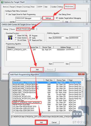

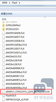

. V, T9 B$ t5 u: z% H5 L5 ?" K生成算法文件后,需要大家将其存到到MDK安装目录,有两个位置可以存放,任选其一,推荐第2种:$ z3 E! C$ A A* Y( }
- w$ V+ X' U: l4 s! D 第1种:存放到MDK的STM32H7软包安装目录里面:\Keil\STM32H7xx_DFP\2.6.0\CMSIS\Flash(软包版本不同,数值2.6.0不同)。; @+ O! [. h) I. y7 {
第2种:MDK的安装目录 \ARM\Flash里面。8 d( C5 v9 \1 v! e. y% X4 ?& K6 x

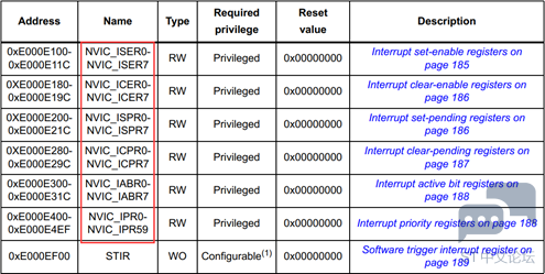

第20行,此函数比较省事,可以方便的设置H7所有时钟到复位值,内部时钟使用HSI。" J) \8 k( I( i; N
第23到25行,设置滴答定时器到复位值。
' b# ^. g/ W7 [& P: j8 h 第28到32行,清除所有中断挂起标志并关闭中断,这里是直接通过一个for循环设置了NVIC所有配置位,共8组。1 {1 y+ v) x5 b' m2 b, j* h( l( x

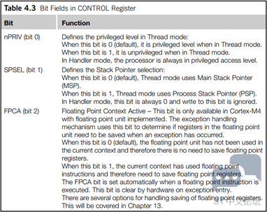

/ e) l) v u' w* t 第44行,这个设置在RTOS应用程序中比较重要,因为基于Cortex-M内核的RTOS任务堆栈基本都是使用线程堆栈指针PSP。但系统bootLoader使用的是主堆栈指针MSP,所以务必要设置下,同时让M内核工作于特权级。此寄存器的作用如下:

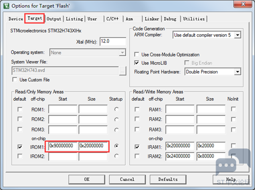

82.4.1 设置Flash地址7 ], ]6 ]5 ^ W9 F) n# ^( l J
设置Flash地址为QSPI Flash首地址0x90000000:

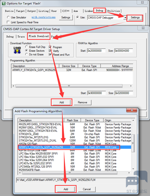

7 V8 z. j* a- e" h8 l/ a/ \82.5 QSPI Flash的APP应用程序调试下载配置
( g2 y2 l- r6 I& J4 v: u' T" |6 S, G将下面两个地方配置后,就可以像使用内部Flash一样使用QSPI Flash进行调试了。' v9 j" T) {5 }$ I/ D, z* \) y4 ~
. Y) ]6 [, L, |! y/ H" i4 _2 @. `82.5.1 下载配置

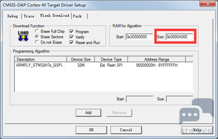

, @( ?) e" e7 U% L9 a* ^ S# E注意这里一定要够大,否则会提示算法文件无法加载:
% l) L' ]) R" E1 g. \0 ?7 y# g; B4 n4 D! A8 r
0 `, O0 u- s$ X2 J) A4 _
7 v3 e2 @4 K/ q' F/ G7 O, Z( I我们这里是将其加到DTCM中,即首地址为0x20000000,大家也可以存储到任意其它RAM地址,只要空间还够加载算法文件即可。推荐使用AXI SRAM(地址0x24000000),因为这块RAM空间足够大。
% Q1 m* s& h8 i+ k/ y/ o' s/ W
' W* b5 |" p& e5 g如果要下载程序到QSPI Flash里面,需要做如下配置:6 Q( w- c1 m6 i7 m0 u
# K& G5 Z% [ N) ], c# A. s5 T2 }* R; Q0 z+ t
8 g& @; r# C, ]

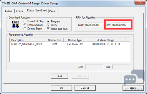

82.5.2 调试配置( r, n; v& O0 r3 A/ A" O
注意这里一定要够大,否则会提示算法文件无法加载:5 e* g) T( F9 n7 p# N1 e
; \' w0 \/ Q$ E- v: M, A* B; h
* x0 j1 B5 b- T* `/ y9 X
@8 _. U& b1 [' s- k, P- i& m% Q; F我们这里是将其加到DTCM中,即首地址为0x20000000,大家也可以存储到任意其它RAM地址,只要空间还够加载算法文件即可。

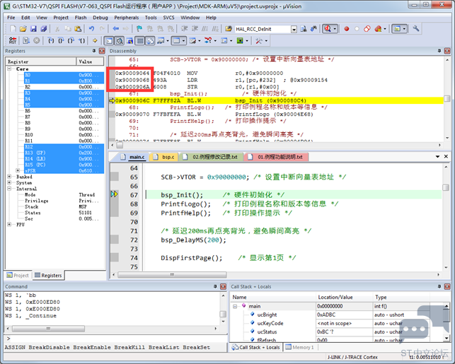

82.5.3 程序调试效果
# P6 l0 I; d2 f+ M3 K: C$ E+ z7 dAPP应用程序调试效果如下:( y% g) R) S! l0 h. {6 u- `; F- ]
