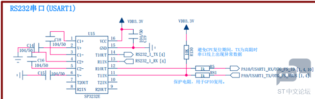

$ x& z9 Z) U2 H9 n8 q: y下面是RS232的原理图:1 q& w& m2 E6 a, D
9 p7 M9 }$ p6 [2 h0 y7 R4 E
; j. t! K$ q& t( _, {1 h
, x) s) M& Q# O/ ~
关于232的PHY芯片SP3232E要注意以下几个问题:
, h8 g  u1 C+ J; I! A+ E. t7 y+ i- F6 b7 I1 g
SP3232E的作用是TTL电平转RS232电平。
; [8 M% m+ s! r* q' M' m$ C" {" r+ U电阻R130的作用是避免CPU复位期间,TX为高阻时串口线上出现异常数据。7 {; M. t6 H9 F! ~1 h3 ^0 F& k

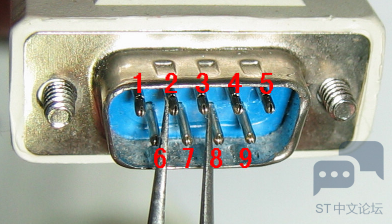

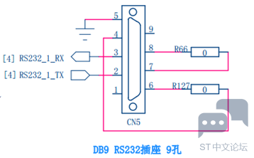

检测SP3232E的好坏可以采用回环的方式,即短接T1OUT和R1IN,对应到DB9插座上就是短接引脚2和引脚3。
( q6 {5 P+ |; k; C' o/ K

: |+ x, F2 W* n* J通过这种方式,可以在应用程序中通过串口发送几个字符,查看是否可以正确接收来判断232 PHY芯片是否有问题。5 `3 n" l$ ~6 g/ s& Z
4 W5 S" Q. h6 B- {% P+ X2 t/ ^4 `由于这里是TTL转RS232,如果电脑端自带DB9串口,可以找根交叉线直接接上。如果电脑端没有,就需要用RS232转USB的串口线。这里要注意是RS232转USB,不是TTL转USB。像我们用的CH340就是RS232转USB芯片。0 E4 x9 j3 Q9 u+ @5 D
检测串口线的好坏跟板子上的232 PHY一样,将电脑端的串口助手打开,串口线接到电脑端并短接串口线的2脚和3脚,然后使用串口助手进行自收发测试即可。. e" R: j, B* M/ d: I

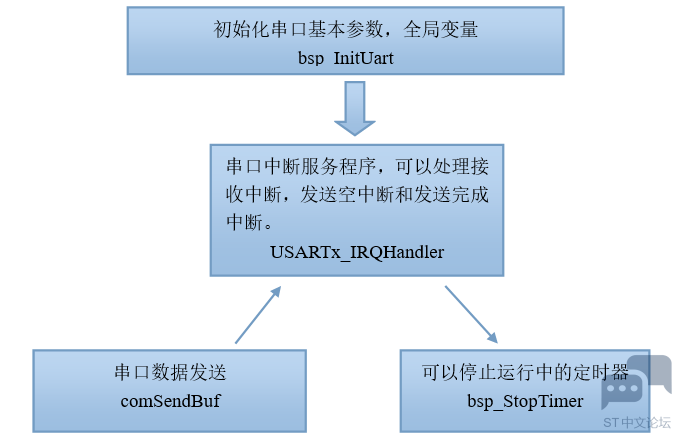

9 P& K) \: \( U! a, z30.3.1 串口FIFO框架6 f+ M8 {6 z( {& N
为了方便大家理解,先来看下串口FIFO的实现框图:
& {" `& C9 N5 u; f7 y9 K) q; A6 U; W! l- V$ Y
- C( P% {) W- p; C7 f* M' {: A
第1阶段,初始化:& _0 n; U$ F* n1 w/ [4 m
1 b  {/ K% ~8 [- M  Y( L  `3 o
通过函数bsp_InitUart初始化串口结构体,串口硬件参数。
( E) Q4 O+ Z$ e4 d# r( V第2阶段,串口中断服务程序:+ q; R2 l1 Z/ [! w2 ~$ m, K
7 ~" A* N3 Y4 L" D& P
接收中断是一直开启的。
: d- G, L/ j. W  Y5 T% X8 H做了发送空中断和发送完成中断的消息处理。% d8 n6 @% U/ E3 c7 F; Z* S5 [
第3阶段,串口数据的收发:9 Y# B: M! [% P& z
  i2 U9 Z2 t) _3 B9 z; ^6 L, p. B串口发送函数会开启发送空中断。: B+ ~( P9 F2 r) L9 J
串口接收中断接收到函数后,可以使用函数comGetChar获取数据。* S" l5 g# _6 P4 W
. M! O' U- x- t7 b3 z

30.3.4 串口中断服务程序工作流程: H) Q- P  s' T" w( j* j/ U5 ~5 e
串口中断服务程序是最核心的部分,主要实现如下三个功能
4 `' x8 a) Q% l! h7 B' U7 O4 h+ o. E4 X" M8 v, _
收到新的数据后,会将数据压入RX_FIFO。3 `, X# v4 H0 W& d9 O) `  Q
检测到发送缓冲区空后,会从TX_FIFO中取下一个数据并发送。6 f0 i4 j& q, b. ^4 @
如果是RS485半双工串口,发送前会设置一个GPIO=1控制RS485收发器进入发送状态,当最后一个字节的最后一个bit传送完毕后,设置这个GPIO=0让RS485收发器进入接收状态。6 C* q- j2 N0 ?
  Q5 H" {. Y+ j+ @9 p; B下面我们分析一下串口中断处理的完整过程。

中断服务程序的处理主要分为两部分,接收数据的处理和发送数据的处理,详情看程序注释即可,已经比较详细,下面重点把思路说一下。
! K- J% s* `. }  G) S* G
- [. ?" Q' c3 F  接收数据处理9 O! ~  I4 m( O
接收数据的处理是判断ISR寄存器的USART_ISR_RXNE标志是否置位,如果置位表示RDR接收寄存器已经存入数据。然后将数据读入到接收FIFO空间。/ F0 g+ T0 j8 i8 K% [
特别注意里面的ReciveNew处理,这个在Modbus协议里面要用到。
% I! b, M5 c$ B( ~
& A2 a' c$ H, ?# p6 R8 T  发送数据处理, h$ }1 b/ m5 }, G
发送数据主要是发送空中断TEX和发送完成中断TC的处理,当TXE=1时,只是表示发送数据寄存器为空了,此时可以填充下一个准备发送的数据了。当为TDR发送寄存器赋值后,硬件启动发送,等所有的bit传送完毕后,TC标志设置为1。如果是RS232全双工通信,可以只用TXE标志控制发送过程。如果是RS485半双工通信,就需要利用TC标志了,因为在最后一个bit传送完毕后,需要设置RS485收发器进入到接收状态。

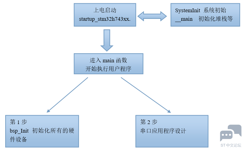

通过程序设计框架,让大家先对配套例程有一个全面的认识,然后再理解细节,本次实验例程的设计框架如下:  V6 @7 t. a/ n* R8 y1 P0 ^' G
  v  l, s. C8 _- C: p
2 m# u9 a7 F! @" E) f, r) v# v9 e! H" t! x6 ]$ Y
  第1阶段,上电启动阶段:3 B6 o$ C& M0 i6 A# W- {
, V( O4 j2 M0 h
这部分在第14章进行了详细说明。
& C9 }2 ]4 u* R& h+ _  第2阶段,进入main函数:. Y6 y( e' ~) h- U4 P3 J! u
, O- B% q5 D" j$ c  第1部分,硬件初始化,主要是MPU,Cache,HAL库,系统时钟,滴答定时器和LED。
1 Q" b4 q8 x  i8 a  第2部分,应用程序设计部分,实现了一个串口接收命令,返回消息的简单功能。
3 z: R: R. g# h9 Z8 e1 V; Q+ o! P- M; V  `  V+ D% l: y

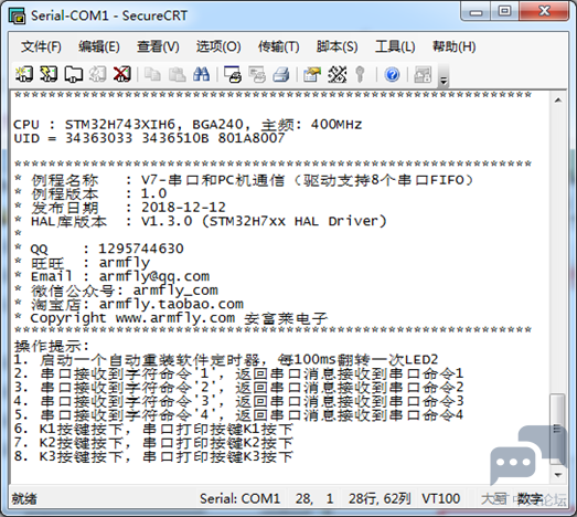

上电后串口打印的信息:
. r  Y/ O* V7 X
. F3 W5 i2 y$ h3 x, I波特率 115200,数据位 8,奇偶校验位无,停止位 14 r0 q- u7 l* i2 U; K- C* S

30.8 实验例程说明(IAR)
7 O- l. A2 b+ @! G配套例子:
. Y6 F9 r  ~- @% N7 T' A- a4 b. ~' @! B
V7-015_串口和PC机通信(驱动支持8串口FIFO)
' v4 Y9 x: y7 [+ y5 ]- ^3 g" p* ]( l
实验目的:
3 ~) t0 {: A) x  t; \学习串口与PC通信。
- D, k. \) `( t3 v  a+ w
1 r% q, A7 F1 N% ?2 T. d
, y5 C6 \7 w- J* u! R' ]实验内容:- E) N. N7 N# g* @* I. m. t# w
启动一个自动重装软件定时器,每100ms翻转一次LED2。9 q* v+ O0 z: D
+ q" Q" m4 Q$ X/ Q9 N
1 x1 y+ G6 E5 Z, ~实验操作:+ y8 ?( c8 y- K; e* `8 K+ `$ ]5 h
串口接收到字符命令'1',返回串口消息"接收到串口命令1"。8 {1 g3 ?, }) d. ^
串口接收到字符命令'2',返回串口消息"接收到串口命令2"。
$ H6 V1 G6 {$ |, l串口接收到字符命令'3',返回串口消息"接收到串口命令3"。
$ v0 `' I5 r. d  A串口接收到字符命令'4',返回串口消息"接收到串口命令4"。
1 P6 g. {( V, v: }6 ZK1按键按下,串口打印"按键K1按下"。: ^  q% x1 e) }1 x6 w
K2按键按下,串口打印"按键K2按下"。
+ t# ~. A- K" M- WK3按键按下,串口打印"按键K3按下"。
8 r+ P$ H1 N- E& @& A0 n% C/ G' w上电后串口打印的信息:1 _: L+ `) {9 p+ w7 Z
. [) [) A( `# h4 Y波特率 115200,数据位 8,奇偶校验位无,停止位 1. G4 P' {  ]0 M8 a7 U
8 k6 U4 j' |7 }6 W6 `# s( o, V$ I* p

程序设计:
6 E" d) U0 L( c6 I6 Z6 \3 q# |0 `% o! h; @4 w) o5 V7 n
   系统栈大小分配:
5 ~. q8 k% ]6 h. A, c4 t. t  ~* q3 ^3 B2 p! `4 o, `
4 K; Z( N: r; X% G9 _
' W% l7 P- Y5 l! P. E$ r
   RAM空间用的DTCM:
1 h0 A, C: i2 b/ ~3 |1 r- Y0 Z) _5 p: }: B2 S/ ?7 n
1 O2 Z* }  z( j; I: q8 H
% }% [) G$ O& r7 h  k  硬件外设初始化6 w* [# H# a, C+ V  n0 y
- K" ?) i; Q. O" u% d
硬件外设的初始化是在 bsp.c 文件实现:

( ^  ^1 l6 s: Z& R  主功能:, w/ D7 s! C- f$ p
5 _; ?! F- `. k2 T+ p% U8 I主程序实现如下操作:
, \6 o, m- q7 H4 I4 c1 M' D4 f5 H* I8 o# ?4 E% o. Z5 x$ @7 R- D) h  s0 a
) P( _  v% `8 i' D* u1 p& x5 a  串口接收到字符命令'1',返回串口消息"接收到串口命令1"。$ f6 v; V8 B( q/ E: |2 r5 S
  串口接收到字符命令'2',返回串口消息"接收到串口命令2"。1 t4 w/ U$ p3 o9 _
  串口接收到字符命令'3',返回串口消息"接收到串口命令3"。7 m! f  E: h) o; P; y4 j
6 K: p1 }. d: D, @: x  K1按键按下,串口打印"按键K1按下"。
  c& M7 [/ D$ e; o, y, _9 x0 ~  K2按键按下,串口打印"按键K2按下"。
) V' l# f* y1 {0 ?; N$ K- _  K3按键按下,串口打印"按键K3按下"。
