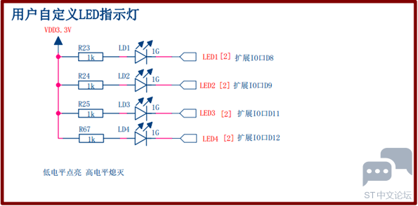

& `1 |5 ^% c6 r7 t18.2 跑马灯硬件设计) v# R% j5 x1 P. H8 C  \8 E  A/ F
跑马灯的硬件设计如下:
0 j) ~. _7 V; ^% v4 C1 j  H% n4 a- ]
, W! `' u' @0 Q* a  m: Y+ B4 P9 g
' \. K' p& P7 t, _
通过这个硬件设计,有如下四点需要学习:' Z2 P+ E) n7 k
$ B! y7 D  H$ p6 g8 S" Q! f0 V
18.2.1 灌电流驱动方式
& p8 y6 O5 `) ^6 Y9 L; B关于拉电流、灌电流和相关的电气特性,在第15章的15.4小节做了专门的讲解。对于STM32H7来说,使用拉电流和灌电流驱动LED都是可以的,因为拉电流和灌电流时,STM32H7总的拉电流和灌电流都是不可超过140mA,单个引脚最大不可超过20mA。
% p7 c1 C) ]; Y% ~
- ]8 z. x' b5 a开发板这里是采用的灌电流方式。% n0 y7 z$ Z! z$ W. w; g
# L; t' Q4 P  R6 w& e  i18.2.2 LED的压降和驱动电流
) Z5 ~7 v1 L, U. L0 ^这种采用的是灌电流方式,而流经LED的电流大小是多少呢? 这里需要先补充一个基础的知识点。
# J$ ^6 u& _* V9 E" g! K) }, R5 P/ ^0 g# i& G  t6 r9 t
直插超亮发光二极管压降,主要有三种颜色,然而三种发光二极管的压降都不相同,具体压降参考值如下:/ j+ r8 m) y- |- l1 o/ Q
+ i! [6 u4 Y- V  红色发光二极管的压降为2.0V-2.2V。8 W  r  u$ k# U! H4 i
  黄色发光二极管的压降为1.8V-2.0V。
/ U% f3 z4 i$ Q9 i4 l1 ^: _  绿色发光二极管的压降为3.0V-3.2V。
# C  c8 f% a; B' i0 x9 {  正常发光时的额定电流约为20mA。" z1 z2 x3 |/ {* f( V) l- X0 a
贴片LED压降:. D! h! ^9 E( E3 z1 W
! P" \, Y& N1 z: L  W3 x. @
  红色的压降为1.82-1.88V,电流5-8mA。. z/ b: \4 A9 t: C
  绿色的压降为1.75-1.82V,电流3-5mA。* {6 f7 `, K: ]3 o2 @7 N( ^. p
  橙色的压降为1.7-1.8V,电流3-5mA。
9 I6 R  v/ Z9 b! J% d8 B; L  蓝色的压降为3.1-3.3V,电流8-10mA。
# U- x" J3 M) i" d, k$ E  白色的压降为3-3.2V,电流10-15mA。: N! J3 ]/ P" ^7 \2 t: n
; l( h! k6 G" n( t$ e1 s9 Y
3 O/ {/ X& P7 N! U" s3 a" W实际测试开发板红色贴片LED的压降的确是1.8V左右,那么流过LED的电流就是- P) T: l% {8 ]+ v0 a3 f" v% p3 _
7 J& B3 Z. v4 I                                                                            (3.3 – 1.8)/ 1K = 1.4mA
" I# Q, B* @6 C% d# z; B6 A4 a$ u6 |1 i/ Q8 n# }+ P
在不考虑二极管本身电阻的情况下,流过LED的电流就是1.4mA。

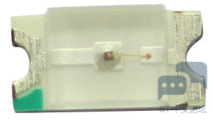

18.2.4 贴片LED的正负极区分
/ U+ J( c- `: V/ Y仔细查看开发板版上面所使用的贴片LED,会发现一端有绿点,有绿点的这端是负极,而另一端就是正级了。' y" K: M2 k$ }) k" ~

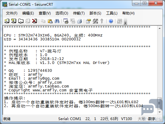

上电后串口打印的信息:) M$ N) `1 Z& e4 T. L
! ]" p5 z8 N$ c
波特率 115200,数据位 8,奇偶校验位无,停止位 10 {2 t; J8 |0 `8 ^* L
! X) y5 I' g) D- u  @, L% p- p- T, c6 L

" T) G4 @" |) R7 ~, H18.8 实验例程说明(IAR)
) D  \! S! h1 z7 L/ ^$ S& a. ]4 Q配套例子:* `5 g  [& k# s% B8 @
$ A8 n0 q) r1 n7 z4 M! S9 ?
V7-001_跑马灯
' w1 D5 C. G+ z% `: {$ ]
7 ^2 c* N# d8 H实验目的:
4 a, \0 B% n5 a$ c$ n( Z) |2 `5 l8 }1 i  t4 b- D6 n* q. M
学习H7平台的跑马灯实现。
9 h6 E: M; g9 L7 N2 `0 H
% p' O1 ^5 R9 o+ I3 ^) k* K1 [. }1 X1 ]
实验内容:
) v* s3 P) t* s3 B7 Q4 V! B4 S( O9 Z: |; J  q
启动一个自动重装软件定时器,每100ms翻转一次LED1和LED2。! X! y( n* S6 Q2 s2 E2 X" v
再启动一个自动重装软件定时器,每500ms翻转一次LED3和LED4。
! b) Z5 a; c- s上电后串口打印的信息:
4 A; \/ e- @. Y, c/ ~& J" G3 W9 U/ Q; _! W( A( \& h
波特率 115200,数据位 8,奇偶校验位无,停止位 1' J8 A! d& f8 l
- q6 S1 E: Y6 R" U5 y
' `0 ~1 v1 C( l$ D8 _8 Q5 n
3 }0 c, C9 a2 [8 s2 ?8 [' z) Y程序设计:2 u- w, W6 U% _+ G% ~( W
  T/ ?: U3 a2 ^6 L" W" B. J
