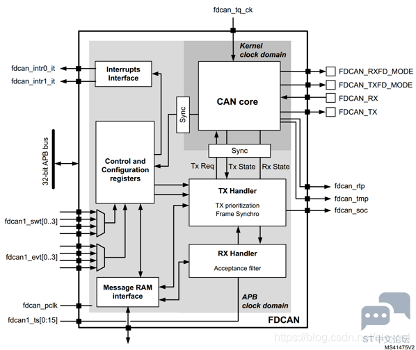

7 Z- h2 [# ~; U  X( ?9 Q6 \        先看结构框图:
! C% O0 K+ A; J% d) b
" m: O; {. ~9 [  W$ l
' h8 Q3 U. G( o0 s. R1 K: h( H

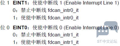

8 F+ o8 g, c# |2 c1、两条中断线:fdcan_intr0_it和fdcan_intr1_it。可以通过FDCAN_ILE寄存器的 EINT0和 EINT1这两个位来使能或者关闭。; ]9 B$ O& H. s
% Y, s9 L9 S2 P2 l' s& ~7 X. }
( D: j: Y) }4 k/ N0 P
$ R2 o1 n# J7 v' W' V
        可以通过FDCAN_ILS寄存器来选择FDCAN的中断是在fdcan_intr0_it上触发,还是在fdcan_intr1_it上触发,默认所有中断都在fdcan_intr0_it上触发,没有特殊的要求,只需要用一条中断线就可以了。$ l1 t, j5 B) a: e3 c# z4 Y% i0 Y$ T
4 V  k% S& _2 q+ u- M2 ~, N2、TX Handler:负责将消息RAM中的数据发送到CAN内核,最多可配置32个发送buffer进行发送。发送buffer可用作专用发送buffer、发送FIFO(发送队列的组成部分)或二者的组合。发送事件FIFO会将发送时间戳与相应的消息ID存储在一起,另外还支持取消发送。
/ d3 p' N+ W+ s  H. x( a+ `$ M# k! q/ H
3、RX Handler:负责将CAN内核的数据传输到消息RAM,支持两个接收FIFO(每个FIFO的大小均可配置)以及最多64个专用接收buffer(用于存储所有通过验收过滤的消息)。专用接收buffer仅用于存储具有特定标识符的消息,与接收FIFO有所不同。每条消息均与其接收时间戳存储在一起。
3 _* Y1 p/ W% y2 ?" [5 G
+ W. K& K% b& a6 V4 r( Y4、CAN core:CAN内核,读RX引脚数据处理后给RX Handler,接收TX Handler处理后控制TX引脚。9 H- d& M3 o8 t+ q

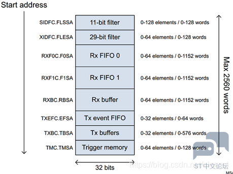

) V* J( x/ _& D* x6 S7 R5、Message RAM interface:消息RAM接口,外面连接着消息RAM。消息RAM是FDCAN的核心,本质是一段最大10KB的内存,把这段内存分成不同的区域,每个区域的作用不同,可以实现:过滤器、接收FIFO、接收buffer、发送事件FIFO、发送buffer。内存分配如下:- B3 c& Y; x; d  }0 P+ R, r( C+ W
. U+ F4 C) m6 L7 L2 ~7 _
5 d+ v0 q& k0 r3 @4 S) n6 j1 A: X, f5 A1 Q% H# l5 k& m
        10KB的消息RAM中,是以32位为最小单位来操作的(因此消息RAM的起始地址要32位对齐),即字(word),因此10KB共有10*1024/4=2560个字。2560个字被分成了8个功能区,从上到下为:SIDFC.FLSSA、XIDFC.FLESA、RXF0C.F0SA......每个功能区中的条目又定义为元素(element),每个元素可以占用多个字,但是同一个功能区中的元素大小是相同的。比如Rx FIFO0是接收FIFO0,消息通过过滤器后被保存到这里,它最多占用1152个字的空间,有64个元素,也就是可以保存64条消息,这64个元素的大小都相同,每个元素的大小最大为1152/64=18字。
8 q9 x, z! Z0 a
" |, Z' t7 p* k4 R; P, @" F( f        1)、SIDFC.FLSSA:这个区域用来存放11位过滤ID,最多可以有128个元素。
4 L/ l5 R4 `( Z- d" X. o2 _3 m3 }* i3 W8 a# b7 }! i" T8 f& G
        2)、XIDFC.FLESA:这个区域用来存放29位过滤ID,最多可以有64个元素。(F1配置寄存器来设置过滤ID,H7直接划了个内存区来设置过滤ID)
' L; P6 F0 a% R- B" \8 _- x6 a  s2 f6 O
        3)、RXF0C.F0SA:接收FIFO0,最多可以有64个元素,可以接收64条消息。
# s5 j& G) I5 k$ _  S% `$ F4 T: y3 ~! C4 n7 s8 ]  a. ~8 y* e
        4)、RXF1C.F1SA:接收FIFO1,最多可以有64个元素,可以接收64条消息。+ ^1 A* [. Y8 r( K- R, \
' W) ?- p. x4 G% F2 a: O        5)、RXBC.RBSA:接收buffer,最多可以有64个元素。+ t$ {, L+ a: f. x
- W, E/ t* B9 d. b' b+ T6 \" p2 n        6)、TXEFC.EFSA:发送事件FIFO,最多可以有32个元素。(不是发送FIFO)0 Y' z5 y3 u5 Y& v) y7 n/ W
8 O( r( Y. W7 u5 h% T3 _% A! W9 F
        7)、TXBC.TBSA:发送buffer,最多可以有32个元素。
/ I) t: H0 E' {2 E% x% k# E5 \( _1 |# ?+ d
        8)、TMC.TMSA:触发存储器,最多可以有64个元素。4 F& s9 R' e2 M4 `6 n/ Z& y$ @& o" J
2 Y7 n9 G5 q, S6 V4 ~1 c6 E; K% ~《注:这8个区域的元素个数和元素大小都是可以配置的,但是这8个区域的地址又是连续的。因此在初始化的时候,会根据每个区域的元素个数和大小来计算下一个区域的起始地址,并保存到相应的寄存器中》
5 W9 v! t7 z6 A4 w' X- x' C; Q" t0 Z& q

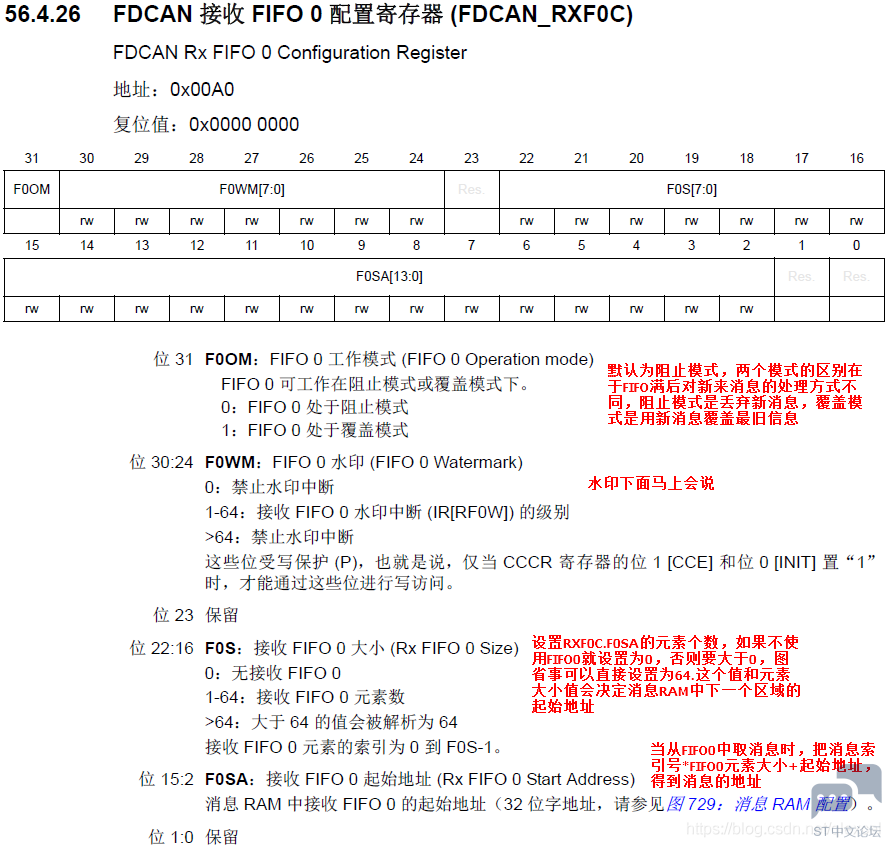

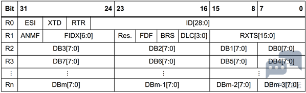

3)、RXF0C.F0SA、RXF1C.F1SA和 RXBC.RBSA分别为Rx FIFO0、Rx FIFO1、Rx buffer,它们都有64个元素,元素的大小根据数据长度不同而不同,范围为4-18字,它们的位定义相同:
# S' F, r* \5 [# ~) H( d
& e+ R, t* ^' B7 @- R
4 i2 t4 X, ^# y
& N) V! j; G8 L9 I) W9 q- wR0 ESI(bit31):错误状态标志: o! c% \7 o: [& Z' l' ^9 o" e
    0:传输节点显性错误。
# A/ J0 \! E  _) [6 Z+ |! m' b    1:传输节点隐形错误
1 r4 W1 H: n$ m3 y7 y* ER0 XTD(bit30):标记是标准ID还是扩展ID
. D, t4 {& O; y- w8 L" L  e9 B    0:11位标准ID
4 V/ J  X0 k( }0 v; V6 c9 T: [
+ _4 Y) V- ?) R$ D! K$ c% x    1:29位扩展ID
0 Q$ C4 E4 Z1 V5 `0 }1 c3 w! V9 T
' I# c( I6 W0 o8 s& r% x' AR0 RTR(bit29):遥控传输请求,标记当前帧是数据帧还是遥控帧。
1 i0 D' {% I9 g) C3 e0 t    0:接收到的帧是数据帧
9 F( S6 y. a( o: L% q+ w9 F6 \
4 `/ L2 G2 v" N2 `$ B' {    1:接收到的帧是遥控帧, T/ ~4 v: @7 u+ r+ X
R0 ID[28:0](bit28:0):帧ID,根据XTD位决定是11位ID还是29位ID。* w1 m6 h) S' Y* n  O
R1 ANMF(bit31):6 t6 I6 G7 Q9 W+ i. q
0 d* l5 Z6 n  X5 X, G) ]    0:接收到的帧和FIDX中的过滤帧匹配
$ V; b& s3 b& Y: r( |3 p
4 s, Q" y7 J5 W( G5 O    1:接收到的帧和Rx滤波器中的任何元素都不匹配3 z* L; T/ n6 E9 k9 Y8 a/ ]
R1 FIDX[6:0]bit30:24):过滤器索引,0~127,表示和Rx滤波器中的哪个元素匹配。
" |- V# Z  M2 N, v1 ZR1 FDF(bit21):帧格式
* X# X* a6 Q* T4 r2 e$ v    0:标准帧格式
  t6 k4 I2 U. @# G+ P6 A" c7 k    1:FDCAN帧格式。, G4 p3 t3 q  C) x" T* X: e+ O
R1 BRS(bit20):比特率切换: r3 p$ @7 g5 K( U* s
    0:接收到的帧没有比特率切换8 ?4 ?7 Y9 Y, |8 P
3 ^5 ]# P& ^4 {- S8 h" v) j/ [    1:接收到的帧带有比特率切换. |- ?/ M9 c' |* M
R1 DLC[3:0](bit):数据长度。
7 o  q1 L0 h0 G" M1 y    0-8:传统CAN+CAN FD,接收帧长度为0~8字节。7 ~2 k5 q* W6 B# o  _9 t/ |8 J6 E
    9-15:如果是传统CAN,接收帧长度为8字节。$ P9 y! M) y, O+ P* f4 [
    9-15:如果是 CAN FD模式的话表示接收到的长度12/16/20/24/32/48/64 字节。( S' v$ l) Z# E. r6 _& k6 E0 J
R1 RXTS[15:0](bit15:0):接收时间戳。
! i: ?) n0 g5 J2 L0 q" _4 R0 p3 s) mR2-Rn:接收到的数据。6 G9 m% B$ S# J( p8 b3 n

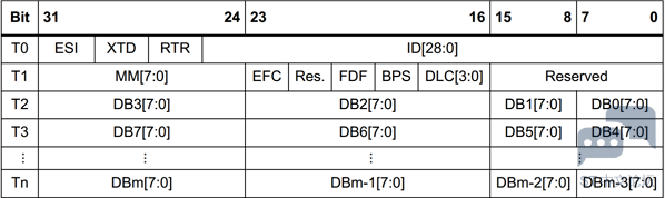

/ ?( W# a* f* w& G9 v5)、TXBC.TBSA:发送buffer,有32个元素。( G- }' Z  I! H: |" f  ?2 r& |( I2 f
1 j: W. s+ B# i3 U2 I/ e
$ f1 j; Y, V/ F
8 v+ c" ]7 ]0 L* t& ]2 F% ET0 ESI(bit31):错误状态标志) G. E7 I  B) u# c( V# F
    0:CANFD帧中取决于被动错误标志。
$ `3 I5 f1 l% M! t    1:CANFD帧中隐形错误。
3 U8 V  Z1 J* @5 |6 pT0 XTD(bit30):标记是标准ID还是扩展ID( s' x9 d% P0 ]) U" f  Z
    0:11位标准ID
( ]! r# d% e) V7 J* N$ f0 L$ m: p( t. A
    1:29位扩展ID
; e9 R7 r* m0 P* k6 U& x9 U3 |! C, D5 J! v
T0RTR(bit29):遥控传输请求,标记当前帧是数据帧还是遥控帧。$ {% o& r% Q# @( i6 d# }( m; p
    0:发送的帧是数据帧
! [; }. f$ X! {: o$ y    1:发送到的帧是遥控帧; L. k8 [" \' b
T0 ID[28:0](bit28:0):帧ID,根据XTD位决定是11位ID还是29位ID。! @& ?' X* O% U! A
T1 MM[7:0](bit31:24):消息掩码,配置Tx buffer的时候由CPU写入。
5 t4 {% c8 x: T0 b4 [; DT1 EFC(bit23):事件FIFO控制7 T4 N9 z/ ^2 m6 t0 d4 Z9 n
    0:不存储发送事件。
5 a) J# A+ @7 f0 E    1:存储发送事件。
. z6 o) L( `3 {4 ET1 FDF(bit1):帧格式7 k2 D, Z) C7 V
    0:标准帧格式
7 u1 s0 |4 G5 `& ?    1:FDCAN帧格式。! q# ^( G4 |8 a7 t7 X& ]
T1 BRS(bit20):比特率切换
' ^1 G( ^% w/ ]" b8 n0 y    0:发送的帧没有比特率切换3 W- b$ v; x  D: C- c+ U0 U. x
' N9 f0 u1 a( q* r, E% ^    1:发送的帧带有比特率切换3 P% y: ?7 z& r. @% O; s. u3 C
T1 DLC[19:16](bit):数据长度。
' Q3 L# h1 y' t: s( C    0-8:传统CAN+CAN FD,接收帧长度为0~8字节。. Y  C, `. Y) J1 X6 r$ a
    9-15:传统CAN,接收帧长度为8字节。7 C, {0 K0 n( Y8 X
    9-15:CAN FD模式的话表示接收到的长度12/16/20/24/32/48/64字节。
' f! Z  i& [# ^1 m* f1 v( V' ^T2-Tn:发送的数据。

4 L# G7 R* M* C" ~( S6 G" q& ]        接收FIFO 0 和接收FIFO 1 最多可分别保存64个元素。两个接收FIFO的配置是通过寄存器RXF0C和RXF1C完成的。
; P$ N2 ]- F. ~' C! d  Y
( d7 x2 J7 `8 E1 \
+ E& h/ {' H9 p) q9 ^! O- F; K  A& R: m+ H

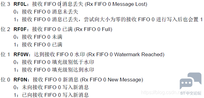

        当IR寄存器的RFnF(n为0或1,代表接收FIFO0或接收FIFO1)指示接收FIFO已满条件时,在至少已读取一条消息且接收FIFO 获取索引递增之前,不会继续向相应的接收 FIFO 写入消息。如果在相应的接收 FIFO 已满时收到消息, 此消息会被丢弃,中断标志IR[RFnL]会置 1。也就是说,接收FIFO满了后会触发RFnF中断,如果继续接收,消息会被丢弃,并触发RFnL中断。7 o/ x2 {  m- ?! U% W
  L9 y  Q9 B0 a0 i
* O& m; [, T0 M* \1 F# i
, p: S8 C  _' R1 d4 e4 h) H0 W3 z! T) C8 M  A
        为了避免接收FIFO溢出,可使用接收FIFO水印。当接收FIFO填充级别达到由RXFnC[FnWM] 配置的接收FIFO水印时,中断标志IR[RFnW]会置 1。比如接收FIFO0大小配置为64,水印值配置为60,当接收了60条消息时会触发水印中断,提前进行处理,这样就避免了FIFO溢出。' L  R7 {. w, `+ j3 R: e# |
        读取消息就是直接从RXF0C.F0SAn或RXF1C.F1SAn(n为索引号 0~64)中读,消息的组成结构在上面已经说过了,比如HAL库HAL_FDCAN_GetRxMessage函数读数据过程(假定从FIFO0中读):
' H3 I4 {3 y0 ~' }/ [( C% H% b
# c/ v- [- f) V( ?. X$ k8 M
  1. /* Calculate Rx FIFO 0 element address */
    5 u5 P: g# s; C) s
  2. GetIndex = ((hfdcan->Instance->RXF0S & FDCAN_RXF0S_F0GI) >> 8);. s- c( a. p' M/ ~4 ~
  3. RxAddress = (uint32_t *)(hfdcan->msgRam.RxFIFO0SA + (GetIndex * hfdcan->Init.RxFifo0ElmtSize * 4));
* I7 U" w3 W! m
1)、((hfdcan->Instance->RXF0S & FDCAN_RXF0S_F0GI) >> 8):作用是获得FIFO0状态寄存器FDCAN_RXF0S的bit[13:8],读这里可以知道接收到的数据保存在FIFO0中的第几个元素中,GetIndex的范围是0-63,刚好对应64个元素。当FIFO接收到一条消息,GetIndex会加一,当从FIFO中取出一条消息,GetIndex会减一。% O: t- w: E. H, K+ Q
0 O  |7 Z! ]2 u& d" v9 w
1 u1 W5 [- F8 e) O! a3 Q( r
" R8 V& ?% U: R/ o& J6 q2)、hfdcan->msgRam.RxFIFO0SA:是RXF0C.F0SA区域的开始地址。7 A% ]) h, U" f
6 B2 W; \# R0 e5 c; g. ~& e# t3)、hfdcan->Init.RxFifo0ElmtSize:是接收FIFO0的元素大小,根据数据长度不同而不同
/ l5 ~/ r" g; E6 p# P
6 @( L$ Z+ i# t" K, W
" k3 o9 U% M/ a# w/ G1 P
# M' @6 K: X4 x% l7 D
如果消息长度是8个字节,那么算上固定的R0、R1,元素大小就是4个字。
1 c; |$ h4 @6 ?2 G5 V
9 x) I; Z0 ?! _- Y如果消息长度是64个字节,那么元素大小就是64/4+2=18个字。
( I. B8 L; w% e8 f& _# z
& @  C) O1 h6 x" O        计算出了元素在FIFO0中的地址,直接按数据结构读数据就可以了:
. ]9 L3 Q: Y4 T: u, w+ Z9 H% c( f, w; ?8 z5 a& X
  1. pRxHeader->IdType = *RxAddress & FDCAN_ELEMENT_MASK_XTD;
    % o3 f) D& j; Y6 [
  2. pRxHeader->Identifier = ((*RxAddress & FDCAN_ELEMENT_MASK_STDID) >> 18);
    0 j6 g. y& [  \/ {3 z
  3. pRxHeader->RxFrameType = (*RxAddress & FDCAN_ELEMENT_MASK_RTR);! B& }* g. y0 H1 _3 T* T. s: \
  4. pRxHeader->ErrorStateIndicator = (*RxAddress++ & FDCAN_ELEMENT_MASK_ESI);  //这里地址自加了一次
    5 y8 s! C! M9 `4 u' @2 L$ B
  5. pRxHeader->RxTimestamp = (*RxAddress & FDCAN_ELEMENT_MASK_TS);6 i# i* y6 l1 ]) M5 P+ h; Z7 E
  6. pRxHeader->DataLength = (*RxAddress & FDCAN_ELEMENT_MASK_DLC);
    9 E/ ~: b- p( B, I) z
  7. pRxHeader->IsFilterMatchingFrame = ((*RxAddress++ & FDCAN_ELEMENT_MASK_ANMF) >> 31); //这里地址又自加了一次
    5 f0 K: M1 Z* u4 n" L' D6 s
  8. ......! d! u8 O& u3 R: ^5 b* h9 D/ R; r
  9. pData = (uint8_t *)RxAddress;
    , ]" ]7 j+ k- J2 _0 K) u% o6 t
  10. for(ByteCounter = 0; ByteCounter < DLCtoBytes[pRxHeader->DataLength >> 16]; ByteCounter++)8 r, }, @! b& S3 q
  11. {
    " t# I1 M, v+ B$ _; r8 Q% R
  12.     *pRxData++ = *pData++;
    . h, y: T9 ^5 R/ Z2 Y
  13. }
( g2 q! J2 c! G, v8 t        2、CAN发送流程/ R1 ^  Y3 O3 B2 \% v8 M  n$ p% q
5 b2 g# @6 n" v( k! m' f/ w- K$ f+ A: X# ~
        在消息RAM中TXBC.TBSA是发送buffer,最多有32个元素。发送buffer可以配置为专用发送buffer和发送FIFO/队列。发送FIFO/队列是指要么是发送FIFO,要么是发送队列,即发送FIFO模式或发送队列模式,由TXBC[TFQM]决定:
: s1 [# a& [9 j7 w7 r& Z; G" Q: v4 J" ~7 K  C6 m
6 t+ f/ g* X' t( V0 H) n0 k2 R; `2 B8 }6 `3 c6 v; J( O
        因此发送buffer可以有三种组合:全部是专用发送buffer、专用发送buffer加发送FIFO、专用发送buffer加发送队列。
) A  @6 `5 h, a' d' Y9 i0 ]8 z7 D% C
        下面来介绍一下专用发送buffer、发送FIFO、发送队列的情况:* K0 U+ F# f% {! o# {0 J1 _" Z
" T* R4 r1 f8 d9 Y" i        1)、专用发送buffer- s* o/ }4 W( B! P- E, I
6 P9 q9 |. p. u) J, S; J; w
         专用发送buffer可完全在CPU的控制下发送消息。每个专用发送buffer都配置了特定的消息ID。如果多个发送buffer配置为使用同一消息ID,则会先发送buffer编号最小的发送buffer中的消息。2 v& l* C  d! x8 @6 A7 w
        如果数据部分已更新,则会通过添加请求的TXBAR[ARn] 位请求发送。请求的消息在内部会与发送FIFO/队列中的消息进行仲裁,在外部会与CAN总线上的消息进行仲裁, 并会根据其消息ID发送出去。7 t1 P" b1 z9 e+ n
( N  W; f# o: Z1 c# Q: Z; t
( K5 R- s2 o. e$ ?" d& N
  R/ e& _$ |$ z4 `5 w" U        专用发送buffer会在消息RAM中分配四个32位字(元素大小为4个字)。因此消息RAM中专用发送buffer的起始地址是:7 [, o) _7 h5 l" w3 f
# O1 i& q) P: t发送buffer索引 (0…31) *4+发送buffer起始地址。& b- ?& ^! T1 i2 U1 S* i& w
" t  c6 ?, w" B) m/ ]4 X
. C. e+ B# d! y2 }. T9 R0 I$ h+ g6 V5 s- i

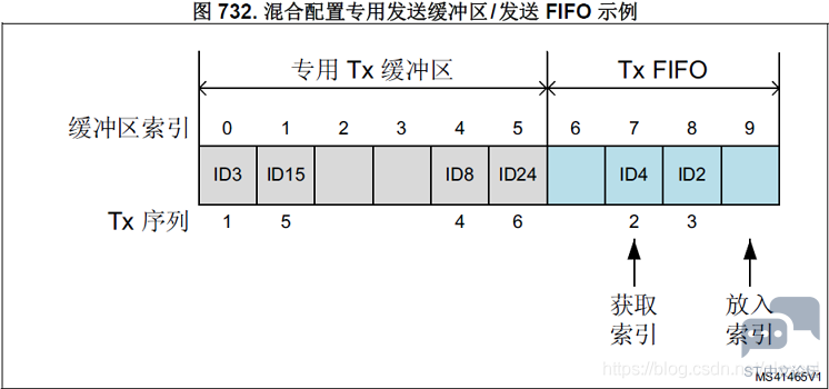

        2)、发送FIFO
! `/ \% }1 x0 H4 ]5 J8 t* l) ]$ i) B3 [1 |) z: H% r$ @
        发送FIFO中存储的消息是先从获取索引TXFQS[TFGI] 引用的消息开始发送的。每次发送后,获取索引会循环递增,直至发送FIFO为空。发送FIFO可按消息写入发送FIFO的顺序发送来自不同发送buffer但消息ID相同的消息。FDCAN会计算获取索引和放入索引之差作为发送FIFO空闲级别TXFQS[TFFL],用于指示可用(空闲)的发送 FIFO 元素数。# \  y0 M: }& p
        新的发送消息必须写入以放入索引 TXFQS[TFQPI] 引用的发送buffer开始的发送FIFO中。 添加请求会将放入索引增加到下一空闲发送FIFO元素。放入索引达到获取索引后,会指示发送FIFO已满(TXFQS[TFQF]=“1”)。在这种情况下,下一条消息已发送且获取索引已递增之前,不应继续向发送FIFO写入消息。! ~' q$ j4 f- o" C4 e
, Z( ^5 B6 A& h. B3 ?$ v: u
1 M9 m: x, n1 R) q: d( U3 X
$ H0 Z1 R0 L7 C% \4 D8 H; n3 W! }
        发送FIFO其实就是个环形队列,放入索引是队头,获取索引是队尾,队头和队尾之间保存着消息,相减当然就是待发送消息个数。当从发送FIFO取出数据,获取索引会自加,自加到等于放入索引时,表示发送FIFO为空。当放入数据到发送FIFO,放入索引自加,当绕了一圈自加到等于获取索引时,表示发送FIFO满了。
  W& @8 W. i/ U8 s3 K8 a9 R' n/ f
% O9 ]# ~. g4 ?        如果有一条消息添加到发送FIFO,则会通过向与发送FIFO放入索引引用的发送buffer相关的TXBAR位写入“1”来请求消息的发送。
/ ~1 E4 {7 p; J% i" p5 W! m* E        如果有多条 (n条) 消息添加到发送FIFO,则会写入以放入索引开始的n个连续发送buffer中。 随后会通过TXBAR请求发送。放入索引随后会循环递增n。请求的发送buffer数不应超过发送FIFO空闲级别指示的空闲发送buffer数。
/ R' O7 b- G5 w2 m        如果获取索引引用的发送buffer的发送请求取消,获取索引会增加到下一个具有挂起发送请求的发送buffer,并会重新计算发送FIFO空闲级别。如果取消对其他任何发送buffer的发送,获取索引和FIFO空闲级别保持不变。
6 L7 v( _/ q% c, P  s        发送FIFO元素会在消息RAM中分配4个32位字。因此下一可用(空闲)发送FIFO 缓冲区的起始地址是:& p/ V# K3 R6 r: r* S8 b& Z7 D
2 Q* m# n2 R, Q8 c放入索引 TXFQS[TFQPI] (0…31)的值*4+发送buffer起始地址。
8 A: m8 L# @  E3 |9 w$ f  ], l$ K& C% B/ n

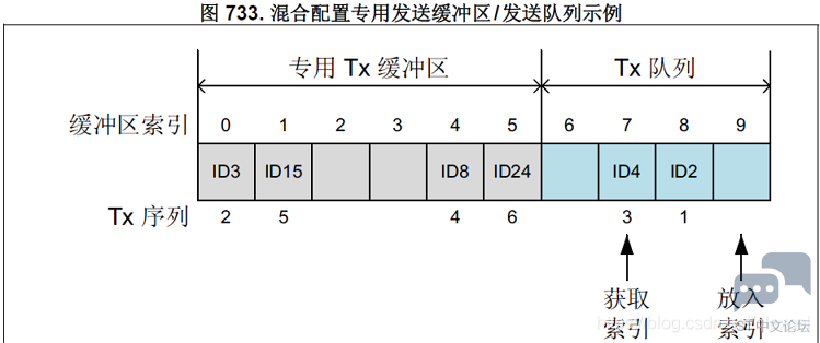

        3)、发送队列
8 d; n% J0 I' G# F' {+ c+ x# Q4 T        发送队列中存储的消息是先从消 息ID最小(优先级最高)的消息开始发送的。如果多个队列缓冲区配置为使用同一消息 ID,则会先发送缓冲区编号最小的队列缓冲区。
, A+ s* X* J- R) j8 `4 n2 O        新消息必须写入放入索引 TXFQS[TFQPI] 引用的发送buffer中(放入索引 TXFQS[TFQPI] 只是队列头的数字)。添加请求会将放入索引循环增加到下一空闲发送buffer。如果发送队列已满(TXFQS[TFQF]=“1”),则放入索引无效,并且在至少有一个请求的消息已发出或挂起的发送请求已取消之前,不应继续向发送队列写入消息。$ ]" z( A* o( s; d' p! ~! v
        应用可使用寄存器 TXBRP来代替放入索引,并可将消息放入任何没有挂起传输请求的发送缓冲区中。
" `4 M5 ]# L: }- i/ i% ^& x        发送队列缓冲区会在消息 RAM 中分配四个 32 位字。因此下一可用(空闲)发送队列缓冲区 的起始地址是:
6 C7 b' o3 G# [7 `# k4 p1 }/ C' a
+ f. l2 U! D1 _. x$ K! L4 g- e# I发送队列放入索引 TXFQS[TFQPI] (0…31) 的值*4+发送buffer的起始地址。
/ _; `, \. J6 F0 n

8 e6 s) ~; s, H        2)、混合专用发送buffer和发送FIFO
9 b$ N$ |' J" |7 [; X* M! j1 c' |' S, W4 w2 J$ H. v3 T* }
        在这种情况下,消息RAM中的发送buffer部分会被划分为一组专用发送buffer和一个发送FIFO。专用发送buffer的数量是通过 TXBC[NDTB] 配置的。分配给发送FIFO的发送buffer数量是通过 TXBC[TFQS] 配置的。如果 TXBC[TFQS] 编程为 0,则仅会使用专用发送buffer。
; H& T/ u/ z% o" i8 q2 V" x& I( G+ ^1 r( [8 S. y% f
0 f* m+ Y! j2 q- o0 L
) F: [. m% L5 k" ?' N3 n' A% m2 Y        发送优先次序:, R( h, f4 c: G2 I( a9 i
A、扫描专用发送缓冲区和时间最久的挂起发送FIFO缓冲区(TXFS[TFGI] 引用的缓冲区)$ s) ]3 r3 ?8 D" C. c, h+ N
B、消息ID最小的缓冲区优先级最高,下次将发送该缓冲区的数据/ Z& q) c1 O% W) W+ w0 P% R
. v7 i7 c" [: B/ O* ~8 d0 Z1 Z6 e        3)、混合专用发送buffer和发送队列: J" U& M+ X9 C- }2 y
4 L1 j( e1 J& p/ m( b# y% \
        在这种情况下,消息 RAM 中的发送缓冲区会被划分为一组专用发送缓冲区和一个发送队 列。专用发送缓冲区的数量是通过 TXBC[NDTB] 配置的。发送队列缓冲区的数量是通过 TXBC[TFQS] 配置的。如果 TXBC[TFQS] 编程为 0,则仅会使用专用发送缓冲区。
8 E: `+ v, R' O4 c6 H/ r$ p$ q6 t2 n
' v* e% F" l9 l# r( y' {. s6 K
$ H0 w  W% a# v7 C0 y  S; l
        发送优先级设置:
9 V3 ^" N7 V4 Z: \: b$ W- MA、扫描所有激活了发送请求的发送缓冲区
: J) D$ A$ d$ U; G5 i+ ^, l2 b! WB、消息 ID 最小的发送缓冲区优先级最高,下次将发送该缓冲区的数据
/ u+ G2 i4 J5 ^, Z1 U" a% t% G3 w8 }; ]$ g

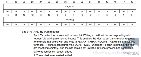

, f* B& j3 R! u5 q: U$ Q3 ?        发送buffer请求寄存器FDCAN_TXBAR,描述为:
! u4 [5 S& ?' }8 @8 h
$ R& R: Z4 c: v9 S! [; j
! i) ]7 @& a+ p* N* C7 E3 j- g
8 E, E: l9 ]8 o! o5 W/ M1 o) |& x4 f8 g        此寄存器用来设置FDCAN的哪个发送buffer可以发送数据,FDCAN有32个发送buffer,当把消息复制到这些buffer中后,就需要设置此寄存器来标记此buffer可以发送。, ]2 A+ d7 n: A0 |( n
