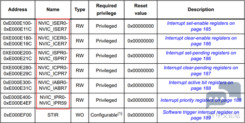

- L% Q/ R+ i8 @% z* Y' |/ \; e  第27到31行,清除所有中断挂起标志并关闭中断,这里是直接通过一个for循环设置了NVIC所有配置位,共8组。$ @$ n1 [/ A8 {5 y7 s9 V
4 C8 h' x8 h) }
, f. V  R* U& @2 w9 x

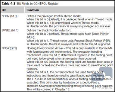

  第40行,设置主堆栈指针位置,即系统bootloader的首地址存储的就是栈地址。
: A% T- `; E* ~1 C! I& ^2 k  第43行,这个设置在RTOS应用程序中比较重要,因为基于Cortex-M内核的RTOS任务堆栈基本都是使用线程堆栈指针PSP。但系统bootLoader使用的是主堆栈指针MSP,所以务必要设置下,同时让M内核工作于特权级。此寄存器的作用如下:& d( Z, t2 _, c' S: O5 D

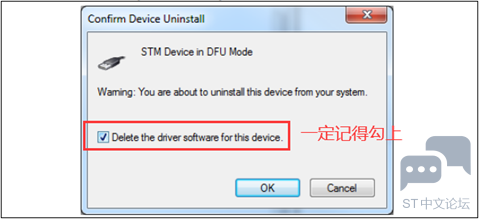

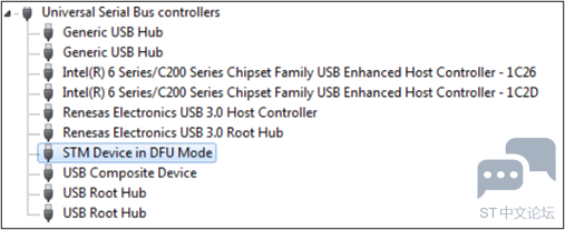

这里特别注意USB DFU驱动的安装,如果大家的电脑上安装了DfuSe软件,那边板子工作在系统bootLoader模式时,电脑端的设备管理器识别出来的标识是这样的:, |* ?1 _- O, w# Y0 M
; R1 q5 z, `, D2 r$ _7 s
4 i' v" {. e3 I9 L3 ^! ]2 C' n& E5 d2 j- L2 A/ \5 m

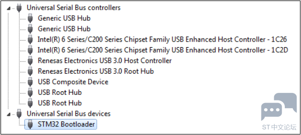

如果用STM32CubeProg的话,务必要将此驱动删掉,鼠标右击此标识,选择卸载,弹出如下对话框:
0 M) v6 x$ }7 L) P! ~- B4 Z$ l  V2 i
. z/ q2 d. |: F6 G0 n  f: r, a, D
$ l5 p0 }- q* m  Z! e4 G4 `; t  |1 ~
卸载完毕后,重启电脑,然后运行STM32CubeProg安装目录里面的STM32Bootloader.bat即可,最后插上设备就可以正常识别了。识别后的标识:
- }7 G" ?% s6 c" U7 F
( g- X; W8 r! r3 P8 B! d3 g
$ t* ?4 q+ ^/ L6 O% M4 a8 T. [+ E/ F

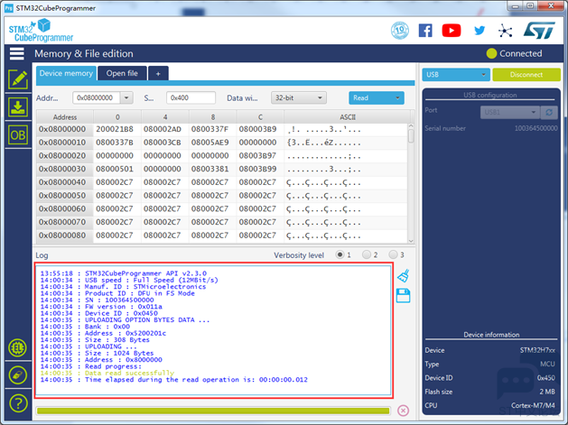

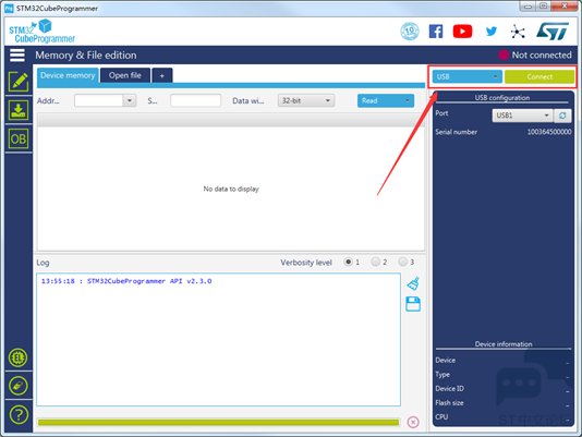

识别成功后就可以下载程序了。7 @/ c( s3 s% j
- ~* ^* k) I# V& T  第1步,选择USB方式,点击Connect按钮。8 P4 W; T5 [; l% f6 |, _
: u+ x! O# c# F. r+ f* g& |% u
5 E. `1 p# {0 R4 x, l" W: H5 Q. y2 B! F; _, t3 ]
识别成功后的效果如下:% `  ^  r/ x5 v& |* f  S* W  n: e
3 M. K& I0 S: e
3 t  v3 A2 C! a+ z1 S& [$ `. F! v; N$ i' a! t; E1 P2 g- M
这里要特别注意一点,如果用户没有关闭这个软件,多次插拔USB线时,记得点击这里的刷新按钮,因为有时候这个软件不会自动显示出来,点击刷新按钮才行。
+ C& J0 W4 \9 Z" }
7 F/ m- Z3 U1 Y0 ~2 w/ p3 b( W& x

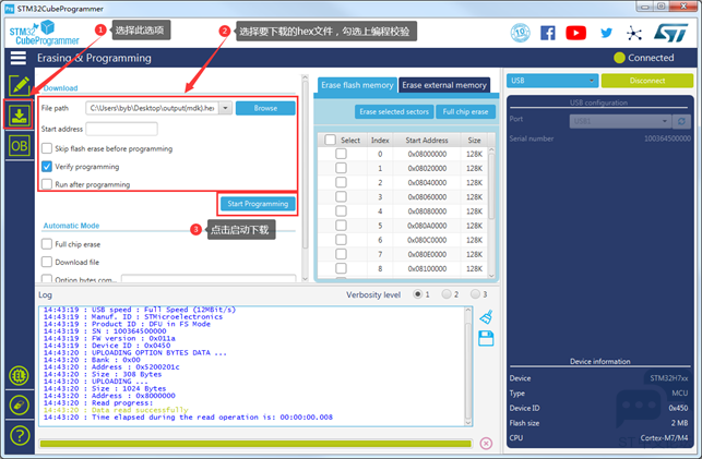

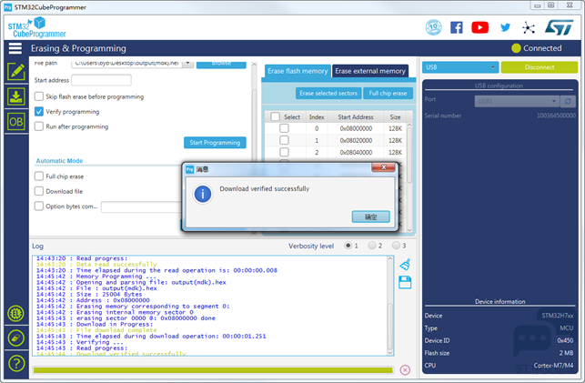

0 `3 q4 F& I# w5 Z* l& }  第2步,添加要下载的hex文件,勾选需要设置的选项,点击启动编程。& i6 L" c# I. X% _  D* D% M% p
% [, t$ E" c& K( J
. n7 E1 B- }: i# V3 N% W+ v9 _/ P
+ x$ c) O! ?! m' g1 e
  Start address选项不填的话,默认会下载到内部Flash的首地址,保险起见,大家也可以填上首地址0x0800 0000,或者其它要下载的地址。! n/ M, y0 F  g) K3 Q5 r8 K! [

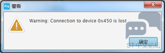

  Run after programming选项勾选或者不勾选均可,因为测试发现STM32CubeProg不支持USB DFU编程后运行。这样特别说一点,如果勾上此选项后,下载完毕程序后,会自动断开连接,并弹出一些列窗口,最终弹出下面这个窗口:% h8 m# c+ x3 W4 U; @) _! q
+ i+ u% p" M6 F; x8 G0 [, d
, H& @8 `' N+ J6 c: Q+ W0 n' R2 U% c
! W+ g# m5 u5 W+ T% \弹出这个窗口并不是表示下载失败了,而是下载完成后退出了系统bootloader。( w: H4 x  F* Q: w
3 x1 R! Z  y2 D2 y$ Y- G
  第3步,完成下载后的效果如下:
3 D- W+ H1 ^* n) D4 m
/ X9 J% F- S: }' \3 Y; I. h
+ n3 ~2 x% F3 X3 G
* S: g9 U& F  n! o# N: Y$ B; J
下载完成后板子重新上电就可以看到程序已经成功下载了。

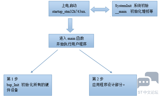

第1阶段,上电启动阶段:
& B6 S5 Q5 M: j, d这部分在第14章进行了详细说明。+ u/ d+ }- `: q* o
# U. A+ R/ o4 w6 n& [7 ^1 K第2阶段,进入main函数:
# Q0 Z& N. x. a* v. Z* `( \5 g; c  第1部分,硬件初始化,主要是MPU,Cache,HAL库,系统时钟,滴答定时器和LED。
  `' L& S# k6 b/ T  第2部分,应用程序设计部分,K1按键按下后跳转到系统bootloader。。1 y* S# m0 O7 B6 d

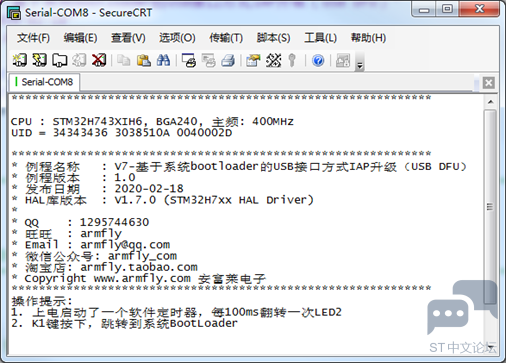

上电后串口打印的信息:+ v& I  G1 R" E- g1 \4 y: C
: a0 Q2 U9 @6 `" ~! ?  o! W0 X7 S波特率 115200,数据位 8,奇偶校验位无,停止位 1。

上电后串口打印的信息:
. W' m2 A! N9 T# l1 d  Y% L  [$ D* F+ W% w
  N( E! h5 K6 @, a# G' t+ ^2 n2 a9 }8 E$ f: o" {- J, \8 k. d
, ^3 C9 T" [7 f2 o

8 _; _# \* @, S$ y1 D主程序实现如下操作:* [! z8 n$ [# }' e0 D2 |  ]
/ D  g! l! L  |: Z( d' R5 o
  启动一个自动重装软件定时器,每100ms翻转一次LED2。
4 i4 D+ f3 J; n. c9 W  K1键按下,跳转到系统BootLoader。
) Y0 l5 `5 E- }/ E$ b5 \- G
  1. /*
    - L" e5 f7 [6 U1 b, `* z
