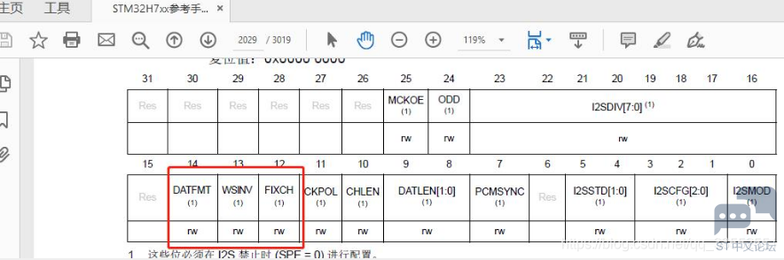

2.寄存器定义
) F9 U/ }+ @: i$ f' H我用的HAL库版本为V1.2.0;6 f) [& p3 k: k& t- ?
其中Device中的STM32H743XX.h中寄存器定义错误。/ W4 K. W3 V( l+ P4 c1 H6 M
- #define SPI_I2SCFGR_WSINV_Pos (12U)
/ f2 j) W# `3 _ - #define SPI_I2SCFGR_WSINV_Msk (0x1U << SPI_I2SCFGR_WSINV_Pos) /*!< 0x00001000 */
! A. L7 O- O E- b - #define SPI_I2SCFGR_WSINV SPI_I2SCFGR_WSINV_Msk /*!<Word select inversion */# c5 T# _% U% ?& D
- #define SPI_I2SCFGR_FIXCH_Pos (13U) ) j1 L# e, Q4 ?; X
- #define SPI_I2SCFGR_FIXCH_Msk (0x1U << SPI_I2SCFGR_FIXCH_Pos) /*!< 0x00002000 */
" n$ L j7 ]" Y/ Z/ u0 A" c0 e- _. R6 X - #define SPI_I2SCFGR_FIXCH SPI_I2SCFGR_FIXCH_Msk /*!<Fixed channel length in SLAVE */
! ~1 ~3 e$ h( ]* v% r - #define SPI_I2SCFGR_DATFMT_Pos (12U)
2 p9 ^, P$ ~' Q0 i - #define SPI_I2SCFGR_DATFMT_Msk (0x3U << SPI_I2SCFGR_DATFMT_Pos) /*!< 0x00003000 */" V5 P, P; T9 i) A5 L7 p' A
- #define SPI_I2SCFGR_DATFMT SPI_I2SCFGR_DATFMT_Msk /*!<Data format
复制代码 1 R( w& Y4 b2 c/ A7 B! ~ U; G
. k7 h2 h4 V, U2 s% c! ?3 Z( m
) X+ k! r$ H' Y* y( H
2 N0 Y. G w6 x! I1 c跟寄存器定义不同。
7 |8 m9 V( H$ P4 g! R2 ^* p
5 p, f1 t) C8 }! X! [5 F所以最好使用新的固件库,但项目之前用的旧固件库,并且没有用到I2s。! o, O+ Z& r! _2 r( q, q' _

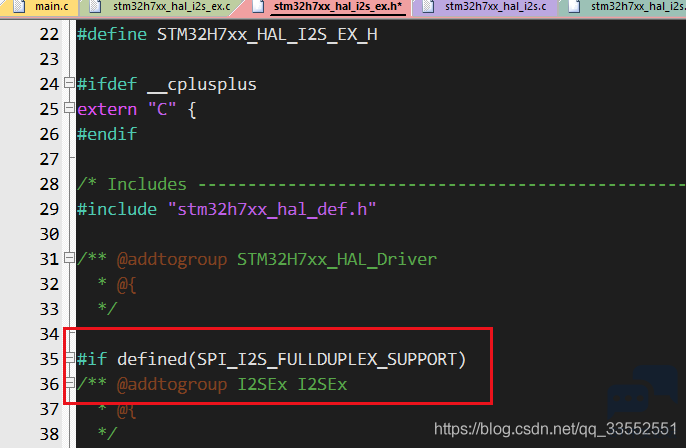

0 n6 K2 Q/ \6 W- r8 [ K- x Z还是关于I2S的坑,这次使用的HAL库版本是在官网下载的最新版本
* G0 n5 A- ^8 C% F1 w2 r7 i9 _( SFW_H7_V1.5.0.在使用全双工I2S时,需要包含) @& | U1 a: q2 R0 @- y, M/ f. G
stm32h7xx_hal_i2s_ex.h 头文件
( u- C; C4 K& k: H6 Q J7 l$ X但是+ M: o, a1 L) B$ D" }4 m0 J9 J! |7 i
7 n( }( ^. o' ]) t. W$ r7 n* _4 t
图中宏定义根本找不到 ,自己添加宏定义后一堆错误 我也是服了。5 n% H' _1 z+ Z o7 B
有了SAI就对I2S这么不上心吗?
