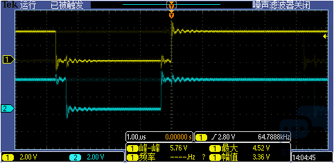

  测评STM32H7的LTDC+DMA2D性能,100Hz以上无压力,刷800*480图片和色块仅需2.6ms一张:7 P% t) B1 z* e9 L
  调试状态或者刚下载LCD的程序到H7里面,屏幕会抖动,这个是正常现象,之前F429就有这个问题

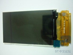

有了这些认识后,对于裸屏还有些知识点需要了解。首先,裸屏本身不是什么控制芯片都没有,其构成也是比较复杂的,有兴趣了解的话,可以搜索关键字“TFT结构”进行学习。其次,TFT裸屏中主要的两个IC是Gate Driver IC和Source Driver IC,这两个IC的引脚都超级多,基本都是几百个引脚。最后,不管使用的哪种裸屏,一般都有规格书,会给出时序参数,这个在配置STM32H7的LTDC时要用到,如果规格书没有直接给出时序参数,则会给出使用的Driver IC型号,用户可以搜索此Driver IC的手册,在手册中会给出。
/ W8 U& m5 d! c; V" r3 O2 ]0 F+ \1 Y+ t- K8 b

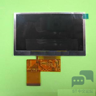

为了让大家有个感性认识,我们来看一看TFT裸屏的实际效果,下面是SPDF5420显示屏,400*240分辨率:
: X  C* ~/ A  E9 y& P9 X$ {* H& c/ l5 h# R$ B! d
- P+ P& _  R+ B! j6 y
0 F: O/ C4 k/ n* e( }下面是TFT裸屏,480*272分辨率:

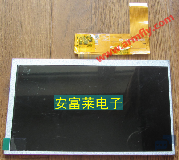

) g  l/ a- x1 [: g, h下面是TFT裸屏,800*480分辨率:
6 v* x  q" H) _! t; |1 a

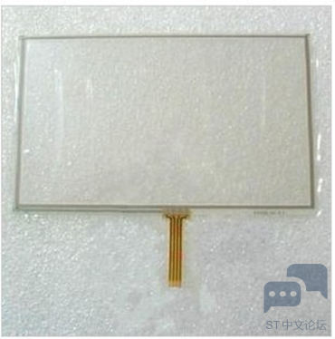

下面是四线电阻触摸板的效果:
4 p  Y# W$ F2 D3 s  E' G# H) I
$ t6 Y" M- c' c6 P4 U- v" U! e
* K* G4 h5 T2 q( q  I  m! f5 `
" F! _  a( y) L: ?. E; E

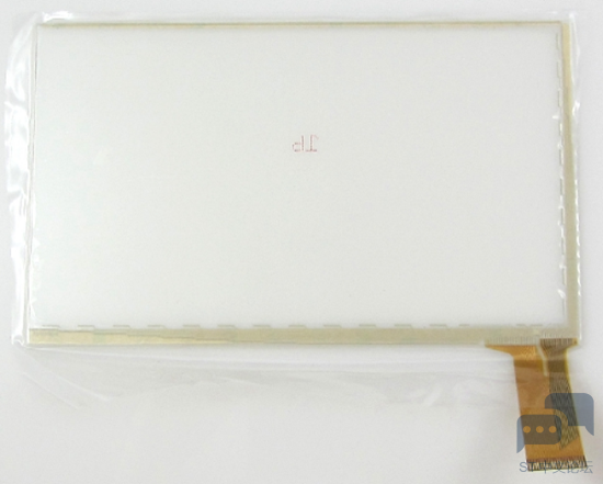

下面是电容触摸板的效果:4 j7 I- Y# V& Y" C. f
6 @. b) b: U8 X1 o6 l. i
$ p3 L; q6 G% `, s# M5 i2 ~
& v# M- u: X0 y; n, {3 [+ T
了解了这些知识,基本已经够我们本章节使用了,更多电阻触摸和电容触摸的相关知识可以看这个文档

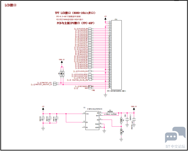

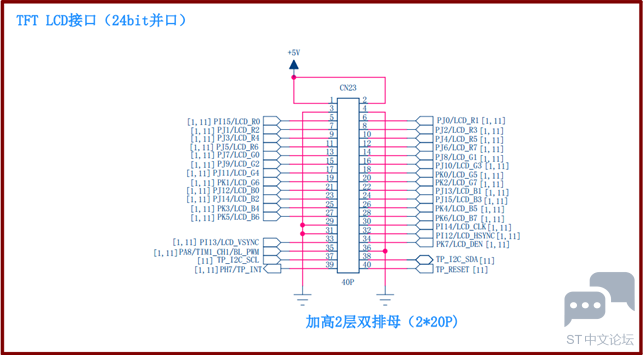

3 |$ d+ P# Z6 H: i+ u51.3 LCD硬件设计

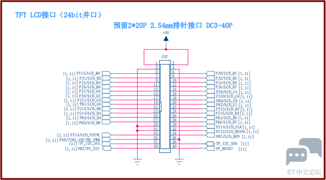

2 V* k5 O9 [3 S! l  O下面是RGB888硬件接口的原理图,STM32-V7开发板制作了三个硬件接口。
7 ?6 l( s9 q8 w* w
1 V8 s2 m' i/ z) h- {  加高2层的双排母接口' T' e- J* f, }+ V5 Z
/ J, D8 y7 T) x
aHR0cHM6Ly9pbWcyMDE4LmNuYmxvZ3MuY29tL2NvbW1vbi8xMzc5MTA3LzIwMjAwMi8xMzc5MTA3LTIw.png & K+ r5 U& X9 ]  g0 \" }, q5 u
$ Y7 _. J6 p6 o. h
  2.54mm的排针接口
  `- P3 V  y2 @2 j/ \6 E( n$ ~6 u- S) Z' `3 r4 o/ Z+ U
; |; ~3 v7 f: A* z7 |0 P8 g+ z2 H/ M  l
  FPC软排线接口方式& d! o( Y; L1 P: Z& C/ j
& t- }3 J8 Q4 _# M% O* E( ]+ l aHR0cHM6Ly9pbWcyMDE4LmNuYmxvZ3MuY29tL2NvbW1vbi8xMzc5MTA3LzIwMjAwMi8xMzc5MTA3LTIw.png 7 Y9 }9 R! P" V, R3 U, H2 d0 T4 z

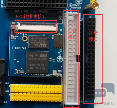

$ v/ }: @: K7 I% F2 ~了解了原理图后,再来看下实际的接口效果:
2 ^' ?( {7 V. Q$ Z7 L& O$ _2 _3 D! g! @
( z9 F3 B% _3 E5 m9 W, R
7 X' z/ h8 \+ Y/ z通过上面的原理图,我们要了解以下几个问题:& d$ x* O+ u! h" T
: ]' y5 P1 v& k$ E* M
  V7开发板采用的是RGB888硬件接口,也许大家会问ARGB8888这种颜色格式怎么用于这种接口?Alpha通道是软件编程的时候用的,用于设置透明度,透明度会反应到RGB颜色值上。
3 L4 l# m8 Q4 m  d; g4 o- X- W  STM32H7支持的8种颜色格式都可以在RGB888硬件接口上实现。
2 B. b3 V+ c7 i2 f6 k  如果大家用的是16位色的RGB565颜色格式,那么仅需用到LCD_R[7:3]、LCD_G[7:2] 和 LCD_B[7:3]引脚即可,没有用到的引脚可以继续用作其它功能。! ]0 _8 E  Z" L- m" O; |

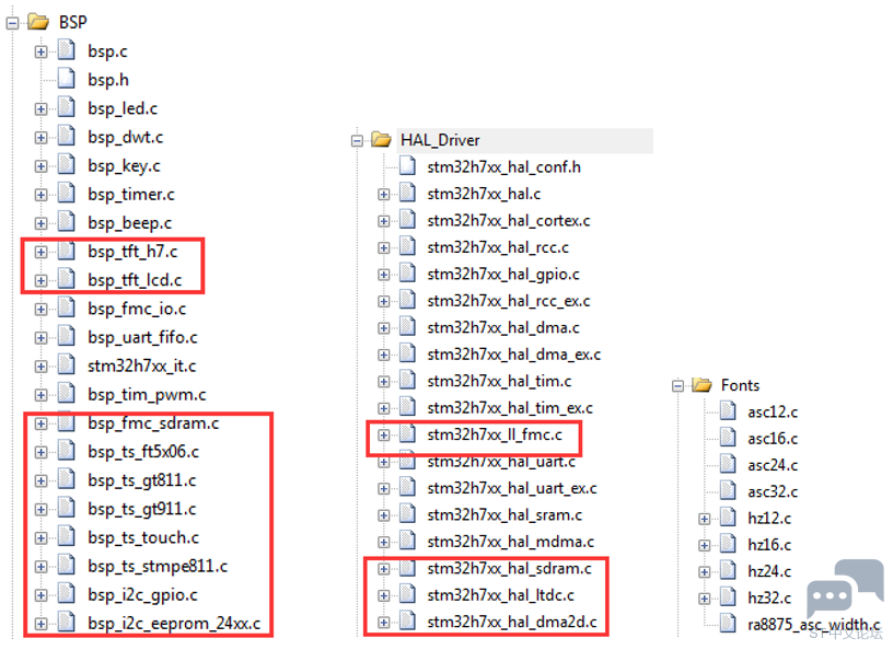

# \4 m7 m( }- T7 O( _6 U# @如果SDRAM的驱动测试已经没有问题了,就可以将其添加到工程里面了,V7使用的SDRAM驱动文件是bsp_fmc_sdram.c。图层1占用2MB,图层2占用2MB,最后28MB可做其它使用。也许会有初学者会问,每个图层分配2MB是不是有些多了?实际上不多的,因为我们要让不同的颜色格式都通用,这里分配2MB的话,教程实例使用很方便。大家实际项目中的使用可以配置成实际大小。具体的配置如下,详情见bsp_fmc_sdram.h文件:
9 ^( y( E. u( D% ]5 d+ y  t- b2 c
  i' p- g7 @- i#define EXT_SDRAM_ADDR      ((uint32_t)0xC0000000)
* D0 n& x% D. k$ v7 l) b; H1 q" L#define EXT_SDRAM_SIZE        (32 * 1024 * 1024)/ T" s* V4 i3 a/ x
! T& n, w, h7 m5 P+ M" `
  1. /* LCD显存,第1页, 分配2M字节 */6 R3 H3 N$ @+ T6 D2 f
  2. #define SDRAM_LCD_BUF1         EXT_SDRAM_ADDR  }; W3 ~9 ~9 z; V$ y4 ^& U- a$ W
  3. : o2 T9 t( r) C8 V
  4. /* LCD显存,第2页, 分配2M字节 */
    4 r$ o# ^; Y) @# d3 O( @
  5. #define SDRAM_LCD_BUF2        (EXT_SDRAM_ADDR + SDRAM_LCD_SIZE)1 N9 y$ h; z. Q+ m
  6. " n. U- j: u( I7 U
  7. #define SDRAM_LCD_SIZE        (2 * 1024 * 1024)        /* 每层2M */# Q1 o7 p8 j+ z) z* z
  8. #define SDRAM_LCD_LAYER        2                    /* 2层 */. y) S; s0 V. k* R8 H- A" r
  9. / m; U0 b3 Y; I
  10. /* 剩下的28M字节,提供给应用程序使用 */
    ( d' ]5 j0 F; O2 G+ D4 `
  11. #define SDRAM_APP_BUF        (EXT_SDRAM_ADDR + SDRAM_LCD_SIZE * SDRAM_LCD_LAYER)
    ' W9 p+ {2 [( m% ~$ q  c: y
  12. #define SDRAM_APP_SIZE        (EXT_SDRAM_SIZE - SDRAM_LCD_SIZE * SDRAM_LCD_LAYER)
    ( S* ?/ O1 r5 o3 c

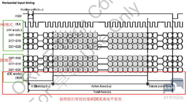

51.4.3 第3步,LTDC时钟和时序配置

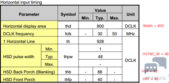

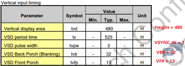

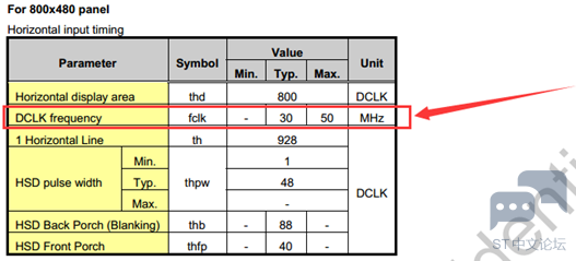

4 n2 c( A! U0 T+ \LTDC时序配置主要分三步就可以完成:: |. E* ?" F9 l( O
+ E* t: m  X! ?; v
行同步,场同步和DE的极性配置。8 i  A5 ~# ]7 }* h
CLK时钟配置。" O; |; G- Z5 f& `2 t: g
时序参数配置。
4 Z. E/ f4 V/ N: w' S' X1 ?/ X* Y下面将这三点分别做个说明:3 ~; Q; ^6 W+ w6 C( l4 V
/ X% ?( C2 L  v% Y' c/ ]3 }% B8 q  行同步,场同步和DE的极性配置
$ w4 b) y+ B) K1 e* K! f# h这里以V7开发板7寸RGB屏使用的source driver ic OTA7001为例进行说明/ }5 f+ f9 C. h8 w4 ~: {9 @. \3 v
  D  z- \" Y6 y. D这几项配置要看OTA7001手册上面的时序图,对于DE模式,行同步和场同步的极性配置为高或者为低均可。因为我们这里使用的就是DE模式,所以主要配置DE的极性。这里要特别注意一个小问题,看时序图是DE高电平时数据有效,但是配置的时候要设置为低电平才可以。
8 [8 E2 {. m+ g+ z! Z- o# H" Y( y3 E; f$ Y" i
下面的是V7开发板配套的7寸裸屏使用的source driver ic OTA7001的时序图:. o9 R' P/ k+ L5 M( F! e; b3 L$ v
' _& s/ F1 @" k6 J( Z) c
" ~( h- i3 Z  e
; H2 B8 v  [, X: d- o* Y实际配置STM32H7的工程时,将DE配置为低有效才是上面截图的效果,这个问题的确是有些奇葩了。% z8 i6 c6 M; `+ C; y5 K9 D; ]
3 M* b+ t1 ~# m8 j& t大家使用的时候也特别注意。
+ u% o0 E; E6 k7 H6 i# A" s8 F2 i+ I

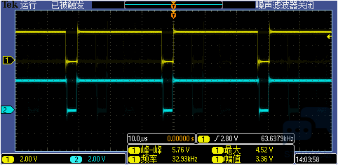

下面是用示波器实际测量的波形效果,黄色的波形是DE信号,另一个是行同步信号Hsync:5 d0 W; g; |  o9 d- _+ m0 ^( m1 w
3 {0 d& g( A, R: g aHR0cHM6Ly9pbWcyMDE4LmNuYmxvZ3MuY29tL2NvbW1vbi8xMzc5MTA3LzIwMjAwMi8xMzc5MTA3LTIw.png , K% B$ W4 H+ a: Y- [
3 ~/ ^+ `4 @9 O0 |: G# n
将波形放缩后:+ C7 W' x$ a! d8 b% G% ^$ u6 x& R2 s" A
, c& o) a& V+ m! H0 p5 ?* Z: _
aHR0cHM6Ly9pbWcyMDE4LmNuYmxvZ3MuY29tL2NvbW1vbi8xMzc5MTA3LzIwMjAwMi8xMzc5MTA3LTIw.png $ e$ _* j$ g; a+ S

在OTA7001手册上面给出了支持的时钟范围:
, _: {4 y" \2 k7 _5 H! H( u' ?
; ^4 q" D' |5 Z6 x  H3 v aHR0cHM6Ly9pbWcyMDE4LmNuYmxvZ3MuY29tL2NvbW1vbi8xMzc5MTA3LzIwMjAwMi8xMzc5MTA3LTIw.png - M0 T( S( u4 D
# Q9 x% @/ R; P由于USB和LTDC都是用的PLL3产生时钟,为了方便起见,直接将产生LTDC时钟的PLL3R设置为24MHz(PLL3Q输出的48MHz时钟供USB使用)。
' g. l( X% g' s3 {' L/ G- }
8 w: w: G! v" t1 W  B: M
  1. 首先,输入时钟 PLL3_VCO Input = HSE_VALUE/PLL3M = 25MHz/5 = 5MHz 6 u# n+ ]$ a, v" G3 h* r1 G
  2. 输出时钟 PLL3_VCO Output = PLL3_VCO Input * PLL3N = 5MHz * 48 = 240MHz: J+ w  C$ x1 h6 {9 N/ Z3 ]8 {
  3. PLLLCDCLK = PLL3_VCO Output/PLL3R = 240 / 10 = 24MHz $ `. v! |' `" \" s
  4. 最后,LTDC 时钟LTDC clock frequency = PLLLCDCLK = 24MHz

OTA7001手册中已经给出了我们需要的数值:* |! w8 ?" H" L+ t
$ G' f, W" s# \: w
uint16_t Width, Height, HSYNC_W, HBP, HFP, VSYNC_W, VBP, VFP。
8 d& D$ S0 k1 W2 D, N/ _$ e
  W8 m3 F, O0 ^8 @6 g7 [$ L
7 Y( ?) x6 S& x7 L( v4 Y, v
7 ]4 [0 V- J$ ?; B$ Q( a; \
  e% M; a+ j. m# i% @+ k8 h/ b* M* a. x
参数设置好了,直接代入公式并与行同步,场同步和DE一起初始化:6 r/ B$ {9 V' S6 V8 r& }
* D' y+ k: J1 t0 g: B& Y8 y3 G5 B! |; Y
  1. /* 时序配置 */
      I" y! |  R1 [% |' w4 e
  2. hltdc_F.Init.HorizontalSync = (HSYNC_W - 1);
    ( f* ^2 |: W/ y" U9 j% u' K
  3. hltdc_F.Init.VerticalSync = (VSYNC_W - 1);
    , m2 t" e0 @' S8 ?6 M( ~
  4. hltdc_F.Init.AccumulatedHBP = (HSYNC_W + HBP - 1);
    0 f+ ?/ Z/ S$ ]4 G" u1 X6 ^
  5. hltdc_F.Init.AccumulatedVBP = (VSYNC_W + VBP - 1);
    , {1 C1 ]. ^8 Y2 G8 g
  6. hltdc_F.Init.AccumulatedActiveH = (Height + VSYNC_W + VBP - 1);
    1 R, z9 W, q8 D5 ?# n2 N2 y
  7. hltdc_F.Init.AccumulatedActiveW = (Width + HSYNC_W + HBP - 1);
    ; G9 M$ }4 d. a; |8 j0 P- _
  8. hltdc_F.Init.TotalHeigh = (Height + VSYNC_W + VBP + VFP - 1);
    9 S3 I' P! i; }+ p5 u* b- i; m, g
  9. hltdc_F.Init.TotalWidth = (Width + HSYNC_W + HBP + HFP - 1);
( i$ G! J) t0 e' e7 P
至此,时序配置工作就完成了。' |( R8 ]; I0 ]3 }9 }" s/ U

由于我们开发板要做不同显示屏的自适应,所以关联了好多个文件,所有关于TFT,触摸,触摸校准参数保存和字体的文件都要添加进来。这里有必要先为大家做个介绍才好移植。
' o3 V; e. J6 B& I! b$ z: H5 a3 W! V/ j3 F
+ I' e4 [3 C4 M
$ t) ^2 o' `7 `- s7 H7 q" m. ]  Fonts分组中的文件
. k& j' j9 d0 X* [. Easc12.c ---12点阵ASCII字符字库。9 D7 A1 K8 z  s4 {# `
; g$ {3 }3 U" R- F/ Y! j+ ]
asc16.c---16点阵ASCII字符字库。
6 |: x( A" H! G# L% D6 o1 P: ]9 ^$ C% a
hz12.c --- 12点阵宋体小字库。* v$ A& S- d6 z3 h# |* I
* O: p; s! _. `hz16.c --- 16点阵宋体小字库。
* _9 [8 C; F7 |
/ m9 Y  b$ Y* x/ P! [* xhz24.c --- 24点阵宋体小字库。. z# J5 i. q9 U7 j) B8 v' k6 h# S
" t" w" w' a6 k% z  d2 Qhz32.c --- 32点阵宋体小字库。4 y2 ^* A! B6 f. D2 F! I
( U" p9 m: o! Z$ `% u
ra8875_asc_width.c -- RA8875 ASCII字体的宽度表。3 C2 D5 H$ [! }+ D
- P" I. r+ A# j0 [9 z9 H! U' q  bsp分组中的文件7 m1 J* ~& P$ }" Q: }
bsp_fmc_sdram.c---用于TFT的显存。
, o9 a1 O9 P2 K  H* ^* @" A' V8 Y, v& t# @& }% m) `$ I
bsp_tft_h7.c --- STM32H7的LTDC的驱动文件。
9 L3 j5 v4 e0 V- c( q0 H8 l: F) |/ T( g2 X! v( y9 F
bsp_tft_lcd.c --- TFT驱动和相关API函数汇总文件,比如RA8875显示屏,ili9488显示屏,STM32H7所带TFT控制器驱动显示屏都可以有一个单独的文件,然后将这些显示屏相同功能的函数汇总成一个函数。这个文件就起到这个作用。& d# n' C2 P, X7 [
3 n% c2 @) h1 i' n- p9 F
bsp_touch.c --- 触摸芯片自适应驱动,根据用户使用的触摸IC选择不同的驱动。另外,电阻屏的触摸扫描,触摸校准和触摸滤波也是在这个文件里面实现。
/ c1 h9 r! u8 L3 e  d( ~) X. D; I5 \
bsp_gt811.c --- 电容触摸芯片GT811的驱动以及触摸扫描。
/ P* t7 l0 u+ P$ [* T' U0 |: J- Y( g7 R) T
bsp_gt911.c --- 电容触摸芯片GT911的驱动以及触摸扫描。
/ Z1 ^: X5 C7 w+ D  ?  Y# ~
% b. ]( W/ W9 y" }% N" F& j- ~1 Hbsp_ft5x06.c --- 电容触摸芯片FT5X06的驱动以及触摸扫描。6 C  I! @8 R3 x" U8 D
% ^8 [6 }) P$ R( R+ {9 ~TOUCH_STMPE811.c --- 电阻触摸芯片STMPE811的驱动。6 M6 w1 ~7 d. l1 A
7 q, b3 u2 A3 n, Vbsp_tim_pwm.c --- 定时器驱动,显示屏的背光要用到PWM。
) p$ ]; D) l. d# A+ v4 N, f
) E( K! X1 j  F: D3 Hbsp_i2c_gpio.c --- I2C接口驱动,EEPROM,GT811,GT911,STMPE811和FT5X06都要用到,因为他们的接口都是I2C方式。+ \0 Q$ E4 M, k% x0 W
7 R6 L- l$ e9 l- ~
bsp_eeprom_24xx.c --- EEPROM驱动,用于存储电阻屏触摸校准参数。6 j) Q5 f* o' W6 Z+ c
" D4 |+ R/ n) r# C6 m- Q/ I8 G
  HAL_Driver分组中的文件
, D* Q' m9 Y% {6 Ystm32h7xx_ll_fmc.c 和stm32h7xx_hal_sdram.c ---SDRAM的驱动文件。
) d0 D) Q- O  W/ ^) I/ |; z" [9 E/ M& b" ^9 A! L# G' A# @
stm32h7xx_hal_tim.c --- 显示屏的背光是用PWM驱动的,需要用到这个定时器库文件。
8 h) x) i' r( D8 j( I
/ k) {5 N7 {! i5 t7 K8 P1 x$ n8 gstm32h7xx_hal_ltdc.c --- LTDC相关的API函数需要用到这个库文件。
& ]5 r7 K- X4 O. ?: T7 P
4 n" }3 k8 o% I% @; Fstm32h7xx_hal_dma2d.c --- DMA2D相关的API函数需要用到这个库文件。
) u1 s! C. E. T# l5 t! C  Y
; Q. v, t' T% o对于本章节的驱动,不推荐单独移植了,建议直接使用本章节配套例子的基础上做修改。1 `, o# @. S2 Z  J

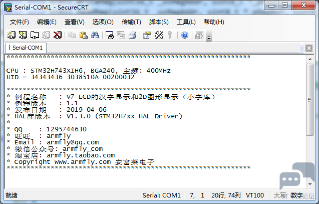

上电后串口打印的信息:
3 @& H/ U! S0 v4 H2 e& u! V. R) E3 P  d) F  z8 G8 e
波特率 115200,数据位 8,奇偶校验位无,停止位 1
2 a5 p0 t7 p/ {1 \. x& ^

: c; J+ ]. J1 e. m1 o3 E  b( k& _上电后串口打印的信息:& \7 T% C" V( P+ I+ ^
  ~1 p& a. s6 g% \
波特率 115200,数据位 8,奇偶校验位无,停止位 1, W2 T7 i3 v1 X4 x: F' k+ W
1 C6 F  S+ I# a1 T& j6 l5 F+ B8 B
7 o. P9 j' a& x  A2 X! I

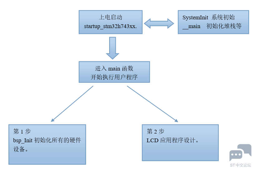

/ n, |$ r: Y6 O0 ^' u# X程序设计:
: h$ }9 {. X( F' _' [- U
. o' ~0 L; c) J+ S" g  系统栈大小分配:
; B! }8 r5 G2 r$ k6 q( O
  M( F, a/ B* ~1 P/ W) C9 O/ L  h6 G aHR0cHM6Ly9pbWcyMDE4LmNuYmxvZ3MuY29tL2NvbW1vbi8xMzc5MTA3LzIwMjAwMi8xMzc5MTA3LTIw.png " _! m; m* Z% S$ v9 P1 u
; k& H  \; s' h/ V4 F
  RAM空间用的DTCM:3 T/ w: n; ^$ K9 s: N! y
: {1 E2 \- Z! O% L. [6 O& Y, O! K* m9 h
8 @. x2 r5 a: K. p1 S$ J' Z8 k  G- m9 b- [' o6 \+ l
  硬件外设初始化4 e7 X/ H/ D) F2 H$ }
% W7 x! @" _5 v
硬件外设的初始化是在 bsp.c 文件实现:
4 U5 _2 ?9 w5 I, o; Q+ ^3 A2 h4 S' }5 S- a' r- R
  1. /*7 L) Q% w' z8 ^% v2 u5 G/ `

主程序实现如下操作:1 W  {% g& D9 U% v2 P' y4 [+ `9 ^
  [" U' X- A0 W1 v. l6 ]2 D; k& ^, t LCD界面上显示了汉字和2D图形。
; h. P( m$ F$ w: Z; | 启动1个200ms的自动重装定时器,让LED2每200ms翻转一次。2 w: h  K( M. d1 E" U9 X1 Z3 N6 o$ k0 D
同时在LCD界面上实现一个简单计数,每200ms加1,计数到255后继续从0开始。
