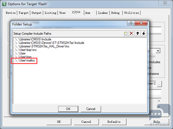

27.2.1 MDK版的移植
3 E" k) |1 d) M' `) j5 g# W2 x  第1步,添加如下两个文件到MDK中6 A; w) N$ f$ i2 k$ `
注,以本章配套例子为例,这两个文件的路径\User\malloc。
- c# e# x, T  p
( D$ T* W* M1 I) ~+ i3 P
* `2 ~. v- A; x& U+ \5 t( w1 S) G8 ^4 ?2 N/ }/ A; H
  第2步,添加路径。
7 z. D9 `( e) j. I5 x
3 X' M- i1 L( `
1 _' I4 ?: R, G" f/ ~
  o. D) \/ }! b# j/ k$ P
  第3步,添加头文件。6 N  |# Z; `$ G2 P9 x
如果哪个源文件要用到动态内存,包含rtx_lib.h即可,本章配套例子是直接将其放在了bsp.h文件里面,哪个源文件要用到动态内存,直接包含bsp.h头文件即可。5 z! k7 P/ m% b: A5 J. o1 E. t. [, _
3 C" f$ q# p! [& x
通过这简单的三步就完成了MDK的移植。$ Q4 i1 p+ C4 @/ m/ n% e

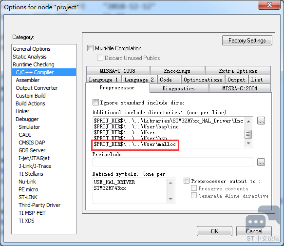

, r9 W" I9 J" L# i27.2.2 IAR版的移植" g8 T1 g( ~# [" g
  第1步,添加如下两个文件到IAR中& i) d( c/ W9 L6 X$ e8 J% ]) J3 w
0 V2 o# ], i9 \7 i4 m
, x' k. B& R% {6 H  o
' G/ J8 C( x/ ]6 M& p/ ]6 P
2 o' i! N3 F+ Z" r1 c4 R1 U; a, b; H  第2步,添加路径。
: ?. i0 R- ?4 p3 k; I/ `# A2 p* w
# M8 i: t* j  K& c* n( Q
/ o* B) I% S, t  第3步,添加头文件。6 V+ c5 D, V  Y% _7 \1 m* a
如果哪个源文件要用到动态内存,包含rtx_lib.h即可,本章配套例子是直接将其放在了bsp.h文件里面,哪个源文件要用到动态内存,直接包含bsp.h头文件即可。+ m. `- C3 B1 {) U, h" [

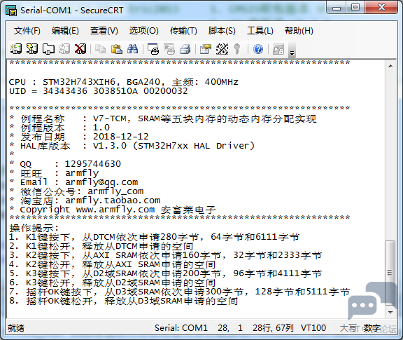

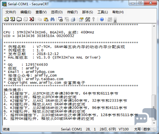

27.4 实验例程说明(MDK): U" w# @# A% X6 m7 U5 m
配套例子:
* A4 @1 v: s8 O. |V7-006_TCM,SRAM等五块内存的动态内存分配实现# u2 t) H% w+ D  v6 B
  M# a: E- N/ x3 ]1 z实验目的:6 w* i+ S4 o; w. A, B+ n7 w
学习TCM,SRAM等五块内存的动态内存分配实现。" W5 u" [' d3 C- d6 T4 O7 r$ C
% U( c! }4 R8 o6 q" N* ~
3 M# C" c/ a9 [) E实验内容
( t9 E7 p. [* S# P/ G' C) w* j3 u启动自动重装软件定时器0,每100ms翻转一次LED2。3 \+ A' i3 m+ i7 i% I2 X0 e3 e0 p
5 e' |# }  s, G5 x3 p: [) t, o5 C1 ]
  x* e$ x* |9 d; ?& d+ g% \8 S% o实验操作:
8 A4 a/ t4 U+ ~; m! p3 WK1键按下,从DTCM依次申请280字节,64字节和6111字节。
! e' e9 u* @! s, i* l& xK1键松开,释放从DTCM申请的空间。% s2 V% s& ]( r
K2键按下,从AXI SRAM依次申请160字节,32字节和2333字节。; _' F. z- x2 E5 D% l
K2键松开,释放从AXI SRAM申请的空间。
- e; ?# c7 {1 U  zK3键按下,从D2域SRAM依次申请200字节,96字节和4111字节。
, h# ~0 ?4 z: R, ]K3键松开,释放从D2域SRAM申请的空间。
) A; l  x" M9 W" h( T/ t$ T摇杆OK键按下,从D3域SRAM依次申请300字节,128字节和5111字节。( ]/ V6 F  q" R: G3 X8 m! n
摇杆OK键松开,释放从D3域SRAM申请的空间。0 v& v& L9 s: n  ~' R' n
( e0 m' P) }& ]1 d$ g' P) F
1 O$ b) Q8 P0 F上电后串口打印的信息:

波特率 115200,数据位 8,奇偶校验位无,停止位 1  T5 ^, j+ |( t# n' F/ }% b& W0 o

$ t3 o* A& D7 K( R+ r硬件外设的初始化是在 bsp.c 文件实现:/ u/ |7 y% f) X1 o# h% g0 U

& o) l" L1 {4 \. h9 @8 H  主功能:9 @, v, T5 ?% D
: c$ X1 d# Z. p- L! I- Q1 E/ @/ E% D* r" x主程序实现如下操作:
& p* q+ ]) I& k; M; S. f& h; R% g6 ^. w4 P6 N
, o. P# D# ?0 l! c  K1键按下,从DTCM依次申请280字节,64字节和6111字节。9 Z' ]7 v) A* T/ y8 g0 ~1 V/ p
  K1键松开,释放从DTCM申请的空间。
+ n4 _4 c1 E1 T& K  K2键按下,从AXI SRAM依次申请160字节,32字节和2333字节。
% x% P2 q$ C9 y6 f  K2键松开,释放从AXI SRAM申请的空间。9 k/ Y' P. @! c+ y0 M
/ Q2 {$ J8 M$ N& J! d* c# M! A  K3键松开,释放从D2域SRAM申请的空间。
7 I1 F; R* t; r' e( a7 E  摇杆OK键按下,从D3域SRAM依次申请300字节,128字节和5111字节。
! w8 U+ P$ n. ^  M  摇杆OK键松开,释放从D3域SRAM申请的空间。

27.5 实验例程说明(IAR)5 h6 H3 e  a3 ]& Z/ A3 q- i
配套例子:
" b& c* |8 i) w3 I; L& oV7-006_TCM,SRAM等五块内存的动态内存分配实现
  g  K* D1 e3 p9 `( l$ z% O
' J2 \/ {- R6 \实验目的:
# L0 r  s- j% f, A学习TCM,SRAM等五块内存的动态内存分配实现。* |1 O9 j: Z0 a
7 W: A( I7 i5 S8 ]# _. a, Z5 {  T- @/ u8 ^
实验内容:
3 R, T3 C; g5 V5 a" t4 M4 N2 K+ E启动自动重装软件定时器0,每100ms翻转一次LED2。
4 K* g8 l* E! O+ G, q5 W2 @" o7 i% ?$ A/ o
实验操作:' a6 |  a( t6 i* b3 W
7 J, K) Z2 E4 E% kK1键松开,释放从DTCM申请的空间。
- G- H# E" y2 C9 uK2键按下,从AXI SRAM依次申请160字节,32字节和2333字节。
7 [/ y: Q7 V6 c/ i1 s3 g) |- IK2键松开,释放从AXI SRAM申请的空间。7 X! F" ?& l1 P9 v7 g$ _
7 S, m, I3 Q  K2 I- @$ AK3键松开,释放从D2域SRAM申请的空间。
4 X# y9 y# C, Q+ T1 `摇杆OK键按下,从D3域SRAM依次申请300字节,128字节和5111字节。
0 q2 w% e, ]2 e$ g3 H摇杆OK键松开,释放从D3域SRAM申请的空间。$ @5 i: t9 |( Z( I! V- q/ e
! N$ w$ i0 _) L5 h
上电后串口打印的信息:4 P: Q3 N6 _7 g4 ]+ y6 a1 D3 ~$ }
7 Q. |3 }) `. D0 R  s' u5 w: l

0 B' E) m) a' D' R/ U' {% v! P/ d  主功能:
5 [$ w) r3 P! `' b: b* ]; K% c' y
主程序实现如下操作:* |. j) }3 K7 C! f: r* W" q
6 J' E/ s0 e: j. E4 \6 P
$ G% ^3 p8 W+ U; t$ n5 B+ q  K1键按下,从DTCM依次申请280字节,64字节和6111字节。6 f2 }9 Z5 S2 w! ?; [
  K1键松开,释放从DTCM申请的空间。$ G( s! {6 R5 S- X" ?
  K2键按下,从AXI SRAM依次申请160字节,32字节和2333字节。3 w6 R2 t: q: O1 V* v9 G
( C; J8 ~# U- J; k( T, k6 w3 `  K3键按下,从D2域SRAM依次申请200字节,96字节和4111字节。
! }1 `1 x3 f/ a- Y  |  K3键松开,释放从D2域SRAM申请的空间。
' _' e: k; D$ E7 m  摇杆OK键按下,从D3域SRAM依次申请300字节,128字节和5111字节。
) m3 \) x2 \( a  摇杆OK键松开,释放从D3域SRAM申请的空间。
