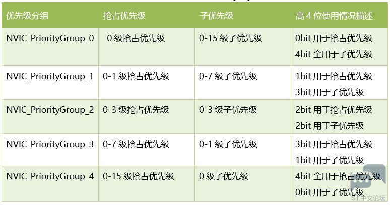

对于这个NVIC,有个重要的知识点就是优先级分组、抢占优先级和子优先级。STM32F1xx,F4xx和H7都是只使用了这个8位寄存器的高四位[7:4]。
8 q& `+ ^8 H9 ?& T8 B8 [4 g" V9 Y# b3 O0 G
" f4 `8 K9 V  E' P( |+ b9 z9 x% ~* M0 g3 v% o# Z
从上面的表格可以看出,STM32支持5种优先级分组。系统上电复位后,默认使用的是优先级分组0,也就是没有抢占式优先级,只有子优先级。关于这个抢占优先级和子优先级有几点一定要说清楚。
' p2 W! s4 i$ V* }5 U
* l3 M. O  A2 N  具有高抢占式优先级的中断可以在具有低抢占式优先级的中断服务程序执行过程中被响应,即中断嵌套,或者说高抢占式优先级的中断可以抢占低抢占式优先级的中断的执行。
6 g4 ]3 S5 R8 j' |  在抢占式优先级相同的情况下,有几个子优先级不同的中断同时到来,那么高子优先级的中断优先被响应。: n! M3 t+ @4 g+ W
  在抢占式优先级相同的情况下,如果有低子优先级中断正在执行,高子优先级的中断要等待已被响应的低子优先级中断执行结束后才能得到响应,即子优先级不支持中断嵌套。3 f6 h* n+ u9 Z1 w0 x! O( x5 }; W

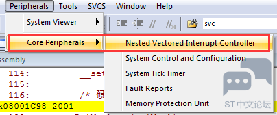

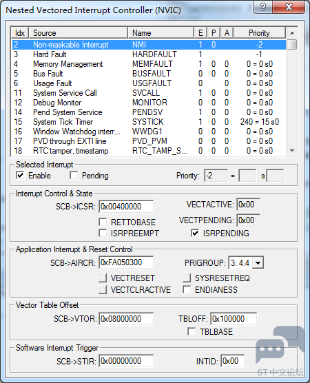

- C# ^0 ~: c+ h6 G- H) l4 A21.3 MDK中查看实际优先级配置
" Q  I( s' z4 a3 O如果想查看配置的外设优先级是否正确设置了,MDK进入调试状态后,先点击全速运行,然后查看如下调试组件:8 t% e7 Z# B: P
  P0 n) t* \  t
/ Q# s6 H4 I6 y8 j% J
/ ]( q( ?- P8 {! x
弹出如下窗口,在这个窗口里面就可以查看实际优先级了,比如滴答定时器Systick的优先级就是240,即240>>4 = 15。' C" {$ b, n# m6 E

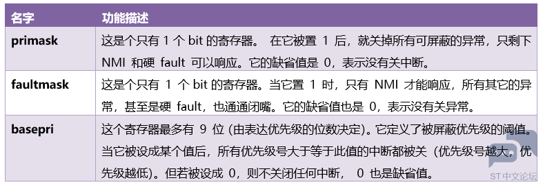

, F5 Q3 Y, J# P* N; h% u5 X__set_PRIMASK就是对寄存器primask做的开关设置,如下表所示:/ i8 h6 C' B& C
- Z7 X. Z3 q& ]' R; M
! T7 j' ^; Q, h
& n, I0 I2 l; u$ R9 f7 E+ o对于寄存器basepri我们举一个例子,帮助大家理解。比我们配置寄存器basepri(对于STM32H7,范围0-255)的数值为16,所有优先级数值大于等于16的中断都会被关闭,优先级数值小于16的中断不会被关闭。但0比较特殊,对寄存器basepri寄存器赋值0,那么被关闭的中断会被打开。
