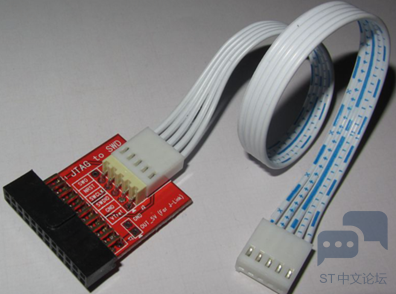

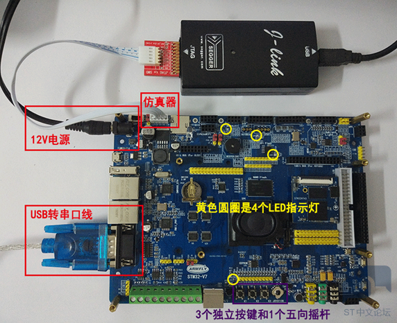

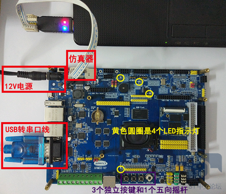

! @, r! P$ d9 ~+ l% Q& g* i8 E$ A# o7.2.1      开发板和JLINK的接线图
" S' u' c( y8 V' i开发板接上JLINK的效果图如下,JLINK端需要插入开发板赠送的JTAG转SWD转接板:
  `! R0 y- I! x
/ H5 r. a! W: o6 X; `+ U' {
0 N; o: p' ?8 u( t

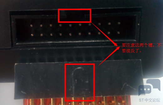

# R" s6 _$ w5 V& ~7 h注意转接板不要插反了:
! z. ~' Y" I1 X2 J3 B( B0 S" ^1 v! r8 x8 P( @& C
2 b. F7 N/ s2 T9 W  y

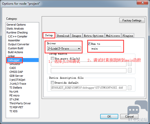

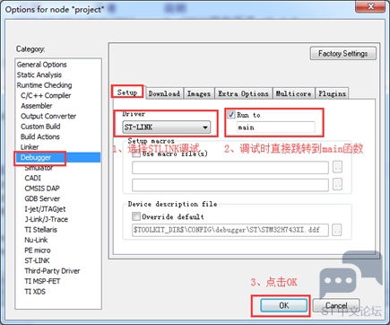

7.2.2      设置Options里面的Degubber选项
% ^$ p5 P% Q0 U; O7 @; wDebug选项主要用于调试设置。
, t1 A, S" J/ c. Y
5 l/ E+ o; |; H: D! {  X# A
3 Z( }( N+ {1 M9 |' T0 Z* m. N; l0 }) y$ p* G
设置完毕后,别忘了点击OK。

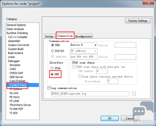

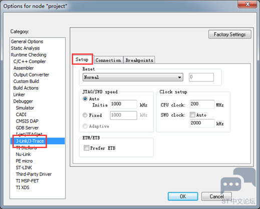

7.2.3      设置Options里面的JLINK选项: y* I% |8 r  i: Z! P& F
注意,在Debugger选择里面选择了JLINK后,才可以设置此选项。Setup部分使用默认配置即可,无需修改:- N1 K0 W! G) j0 U
& g# ?( B$ d! `1 X
* S. l* v  s* }0 O
8 v+ e7 @2 G1 r$ k
Connection部分要选择SWD接口:
8 g/ M/ W. E  o7 v" K$ U. Q# r7 m- n+ a
# W% Y. O% X  l6 i: ]  B1 F) H" k
" v2 }( v" ?- M; P" ]) G) r9 W设置完毕后别忘了点击OK。( v3 L5 E/ w) S" a% _8 Y) l

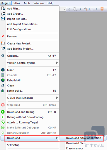

7.2.4      程序下载, u/ v1 S; i3 u7 e' r4 u" P0 z7 e
前两步设置好之后,JLINK插到电脑端并跟开发板连接好,将板子上电,就可以下载了。菜单Project->download->download Active Application:
; Q7 M2 I9 ^! T5 w7 |5 ?5 g' z, |  `
5 H' |% p4 O( P) F+ t
3 ]5 S9 u- d& T+ G4 }

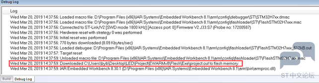

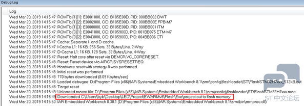

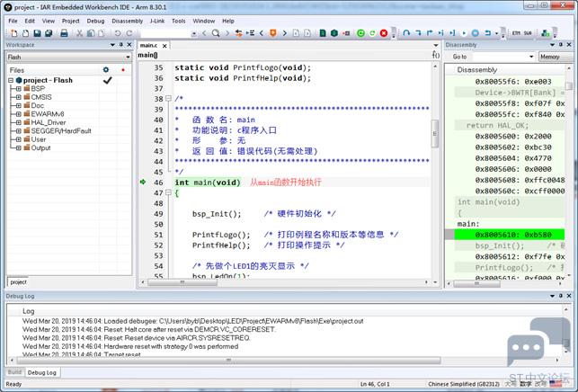

下载成功后将开发板重新上电,可以看到开发板上的LED开始闪烁,IAR的Debug log窗口也有信息展示:& F$ y. N; x8 b/ Y9 F0 r% |1 A
9 S( E) U( b) |( E0 `  \
" U) l$ J  K/ |4 j. z) D( X- C

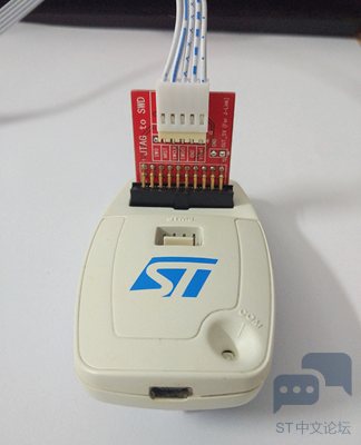

; `7 H3 l7 G0 M, p4 b8 k" a3 w7.3.1      开发板和STLINK的接线图
0 t6 F7 Q0 `+ w) z开发板接上STLINK的效果图如下:
- k/ v" p) i$ V4 L# h) G8 F2 i- }/ k& Q  v7 j
1 Q, m' t" p; o8 W
+ Z; G0 g- U: {如果是下面这种STLINK,需要接上转接板:- k) r3 D; J# `
) S3 k7 {1 k+ T( u$ g/ v
  K* |9 D; G+ M+ W7 ~" W& w$ w" J+ X( U, P% B. o
, C% S$ K1 d6 |' ?- Z

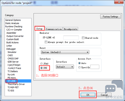

7.3.3      设置Options里面的STLINK选项% h# m  d" C  D& G
注意,在Debugger选择里面选择了STLINK后,才可以设置此选项。Setup部分选择SWD接口,其它默认即可:. z! t5 [: F$ d# s* q- @( S5 C
3 W, s" E: u. H
9 g) y3 e3 W7 M" h
2 N" w4 Z$ u6 [, z3 Z  G

" n* Z/ P) H4 c$ B下载成功后将开发板重新上电,可以看到开发板上的LED开始闪烁,IAR的Debug log窗口也有信息展示。8 z% z; `- ]. L. s$ N6 D2 }% C

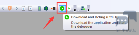

7.4.1      全速运行和单步调试
: X1 f7 U- l/ j点击如下按钮可以进入调试状态(下载程序到芯片同时开启调试):
  @! A+ c+ z9 {8 S
& q% i! H0 S- Z" O' m0 c# A
- r: {- |# U9 @  t2 d7 c  b7 i! b& x) @& U: O) o) \& l
进入调试状态后的效果如下:
) S: ]/ }6 l3 b( |: k2 w# O! \- M5 v
' ?" M" E2 N5 G
6 ~7 F, s- e8 W6 S首先要认识下这11个图标的含义(进入调试状态后,鼠标放在这几个图标上会有提示):

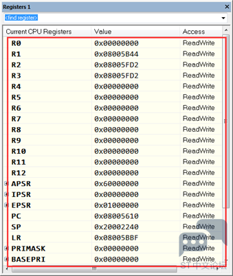

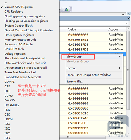

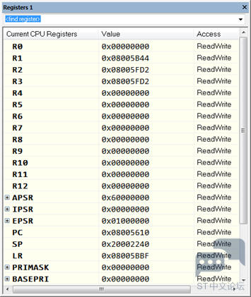

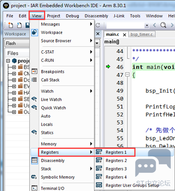

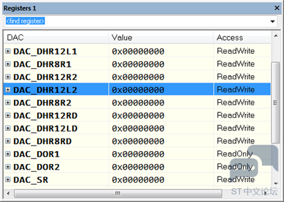

7.4.2      外设寄存器的查看0 f  j3 ?/ v2 @  E
初次使用IAR8的话,容易出现找不到在哪里查看寄存器的问题,首先需要点击这里View ->Register
" P1 W, [: J/ ?! }8 A. x, D, L; i/ }' |  f. _' ]
->Register 1(共提供了四个register窗口,打开那个都行,要查看多个外设时,可以同时打开多个窗口查看):1 P  ~! P- `2 Q; t( v
/ Y+ C$ U+ ]8 r5 G2 B0 \, t
& \- R& ~2 C: X8 \6 C' {" I/ y5 Z) K8 z* [
给出的都是CPU寄存器:0 A5 f2 y" E- y2 ]( o3 O, v
* e$ r/ `  q7 z% j; v
3 ~: S3 d. c6 R7 p( Q' I# c
9 Y- o# Y. U) `) o+ ^2 Z* K
这个并不是我们想要的,还有继续下一步,在红色的方框区域右击:
- j& g1 N3 \1 u+ x3 K! ~) Y1 u$ ^2 p+ [2 o* p
( P# }# f# @  B, J! P
+ X) \' o/ U% v, _0 H( k
7 Z- }9 t: \( y0 p( x" c& y
4 ]$ V, m+ P9 r- @比如查看DAC:
4 u) M. u4 V, g' G! P/ U2 f
5 J9 z/ L# [2 V" n8 U

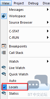

7.4.4      局部变量的查看
2 T( D  v+ ^+ `7 \针对局部变量,IAR专门提供了一个栈窗口,用于查看函数中各种局部变量,这个不需要用户添加,IAR会自动添加。从菜单View ->Locals进行添加窗口:4 U9 z6 a" M0 h+ x- @, `$ V
" J& V( a  y; X0 J: Y2 w6 a2 m
7 u, \  ^) I" l! S! M+ J
# u# k4 Q- R/ `7 _8 `局部变量需要进入到那个函数里面才可以查看,这点要特别注意,因为局部变量是来自栈空间的,进入函数申请栈空间,函数退出后,栈空间就会被释放掉。比如main函数里面一个num局部变量

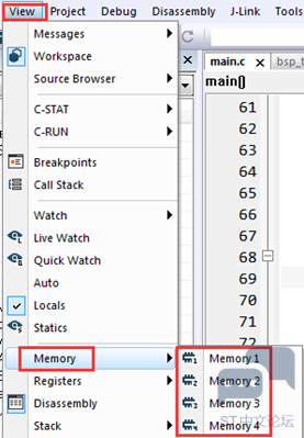

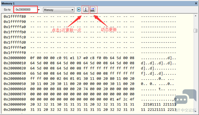

7 m+ Z# f8 z/ R1 D7.4.5      Flash区或者RAM区的查看
+ T2 }$ z8 ~6 n* V: R8 c' _如果要查看Flash区或者RAM区的内容,IAR提供了4个Memory窗口。从菜单View ->Memory进行添加:7 ^* G; l( X7 `+ o6 z( A
3 a4 [. m. Q, |2 H) S1 T) M
& d( f+ t7 E+ t% L# F5 q$ n' O5 d* k  h& Q* k
比如要查看0x2000 0000地址开始的内容,直接输入即可,这个地址是STM32H7的DTCM首地址
% x7 q, G, K; ?" a/ c9 Z( x1 W  W. u9 ]% m

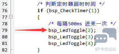

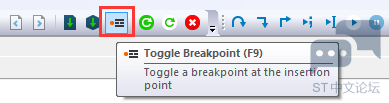

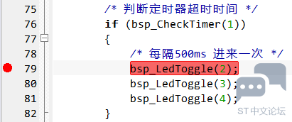

7.4.6      断点调试
% E/ b5 y7 I8 r" @3 F断点调试比较重要,进入调整状态后,如果大家想让程序在指定的位置停止运行,可以添加断点,通过这个小红点来添加(注意,取消断点也是用的这个图标)。
# A5 Q% m& @" H! C1 J) ?1 w7 G  r1 m9 _) r4 l- V
( `  s/ {/ U* H! k( b7 ]

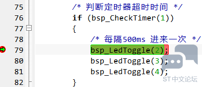

! \3 z! g/ N2 }" j9 y8 q6 c比如想在79行添加断点。
( m" G" e! k0 ^1 a7 O
& }4 s* @6 u+ D4 K! a- X4 w* ]' D+ H
$ p: q- J6 m1 E! y+ k% o  w% @" S5 ^, Z9 k0 V; |! \5 b$ _
用户仅需在那行使用鼠标左键点击一下,然后单击断点图标即可,断点设置好的效果如下:
; l3 E; X; M0 D  K
# @! [2 N) z, v
; r+ u" a* Q% j# W$ b8 A  i( q" J' D6 r% Z8 w  }
然后点击全速运行,如果程序有执行到这个地方,就会停在这里。可以看到绿色小箭头也显示在左侧了,说明程序执行到这个地方了(此时还没有执行该语句):
& O) d9 q0 x; K( I$ e2 U4 E2 q; |3 m) U3 D! O+ a3 k  p& d3 x8 ?2 Z1 x
. H  g4 |$ |5 M) m2 x1 M$ }: J

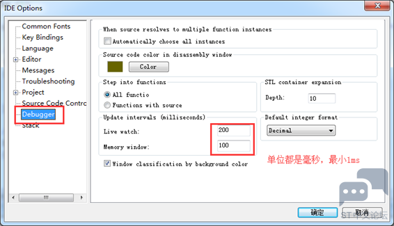

7.4.7      动态更新频率设置1 x6 I+ m2 {  }. h- E  f" c
IAR有个周期性更新频率设置选项,菜单Tools->Options:
3 B! M6 u$ A" n; Q6 E! M  ?5 H: {3 j1 i) I
1 x4 g; ?6 L) h' _
' p" L7 R# Q& H: v4 O单位都是毫秒,最小1ms:3 U0 V  M: i/ F6 A7 D
