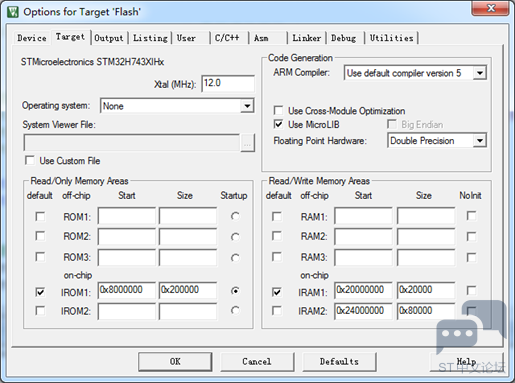

默认情况下,我们都是通过MDK的option选项设置Flash和RAM大小:* N% }6 _- X1 f( J& l( M
2 ]9 f( P5 Y1 O) m9 |! s. b+ Q/ B2 M; g6 H+ G

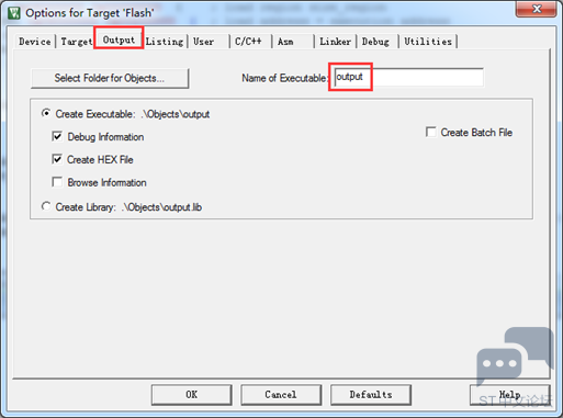

' l# |4 o3 Y& |这种情况下,所有管理工作都是编译来处理的。针对这个配置,在路径\Project\MDK-ARM(uV5)\Objects(本教程配套例子的路径)里面会自动生成一个后缀为sct的文件output.sct。文件名由下面这个选项决定的:+ E% o' G" ^/ }/ `. x
* G% U9 h3 e* H
$ {8 |6 w+ V& K4 F$ [2 O+ L- J
& S" j5 y; x9 d' ~* Qoutput.sct文件生成的内容如下:2 S& l6 w8 w+ } C

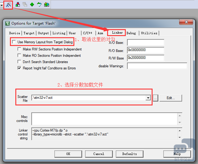

同时配置option的链接选项使用此分散加载文件:
# Q4 @& Z a" ]( ^- w( N5 Q8 |" O+ M- z
! y1 Y3 J' m3 \3 K& W& f
/ j8 i# a$ Q- W' T. `2 z3 q9 e& P
使用方法很简单,依然是使用__attribute__,但是不指定具体地址了,指定RAM区,方法如下,仅需加个前缀即可:

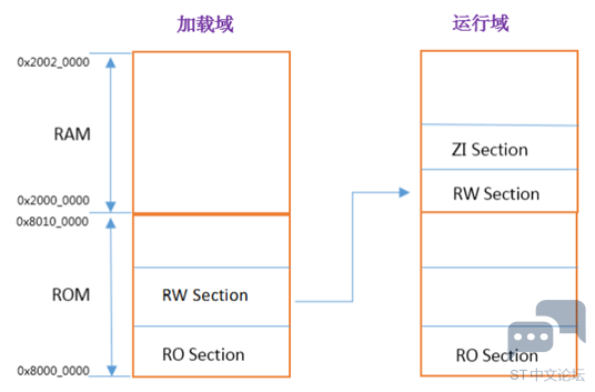

第1 – 2行,LR_IROM1是Load Region加载域,ER_IROM1是Execution Region执行域。首地址都是0x0800 0000,大小都是0x0020 0000,即STM32H7的Flash地址和对应大小。
! |8 D" N7 ]! H- m- b加载域就是程序在Flash中的实际存储,而运行域是芯片上电后的运行状态,通过下面的框图可以有一个感性的认识:
8 g1 @) G3 [. F# s% T7 u3 A% z+ z# i
, N) x+ ]4 l& a/ T- y; b$ {
$ Y1 R2 K9 A& Q% G7 A. L
通过上面的框图可以看出,RW区也是要存储到ROM/Flash里面的,在执行映像之前,必须将已初始化的 RW 数据从 ROM 中复制到 RAM 中的执行地址并创建ZI Section(初始化为0的变量区)。. H7 S* q" K: [! P4 [

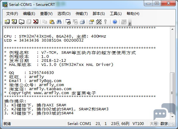

26.5 实验例程说明(MDK)
1 B, r- e* ]9 X5 |$ `& S0 I2 p7 Y配套例子:% f4 b: E$ X0 V( O+ i
V7-005_TCM,SRAM等五块内存的超方便使用方式, \& k& K; _3 _% @
2 Q: [8 }0 @/ R% s6 r/ t
实验目的:
, I7 T9 m2 |( V3 j" g% `学习TCM,SRAM等五块内存的超方便使用方式。
5 P. y8 {0 p! ~+ ~+ N/ J
: H9 K$ p, q! t% q- U1 @
* m* ~: I) l; Q! H. G$ v实验内容:, [2 b! e S; g
启动自动重装软件定时器0,每100ms翻转一次LED2。
# E- `' }1 s& }$ r) z
0 @6 D/ w6 l, W+ k; R) m3 s实验操作:) H( |4 ?$ O8 Q+ M5 \
K1键按下,操作AXI SRAM。' h$ S0 B1 j3 s7 j% k) ^/ l
K2键按下,操作D2域的SRAM1,SRAM2和SRAM3。7 i$ J5 u9 U% K& Z' `+ D2 b/ J
K3键按下,操作D3域的SRAM4。- r8 d+ `0 j2 }
- `% D0 V- J* o$ J6 m" B上电后串口打印的信息:+ R: ?3 }% \! N' J% u
3 N. {$ a& t2 }
波特率 115200,数据位 8,奇偶校验位无,停止位 12 N; b' e2 Z& p: a, Z8 ]
. f6 S. G+ f- X" N. O% Z

, k! M/ I% }& U% X( ~/ T/ R8 g 主功能:4 V" ~1 w: X; `% s0 d" G) t
) B6 x) K& @) A# p/ n
主功能的实现主要分为两部分:) J# p* E7 r- x2 n) r
" r: D2 \7 ~/ i3 K: f 启动自动重装软件定时器0,每100ms翻转一次LED2。0 V5 R# A6 s# W+ K2 A$ n
2 d) O, k2 d. k/ K6 _; Z4 `0 b
8 h* a3 A6 o1 A4 K; \, w K1键按下,操作AXI SRAM。
; x* n6 `4 [& y) L K2键按下,操作D2域的SRAM1,SRAM2和SRAM3。. E+ u% o; I6 b( J' G9 B
K3键按下,操作D3域的SRAM4

上电后串口打印的信息: u, i9 I3 X }1 X4 {
, O8 q# f* x6 L3 m9 g! m
波特率 115200,数据位 8,奇偶校验位无,停止位 1! H+ e8 e" ?: M9 c5 s! M2 I" Y
- U6 f" N( G; f. ?; o8 k+ ^# r3 B0 \* G: X% I
