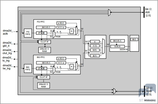

7 N* T1 M& \7 O- x  t7 J55.2.1 DMA2D硬件框图
) i) `3 z5 O' n" \4 x2 |5 F认识一个外设,最好的方式就是看它的框图,方便我们快速地了解DMA2D的基本功能,然后再看手册了解细节。框图如下所示:
1 A  G: q. C7 h) {* e3 Y  k# w* h$ A" ?, w! s0 B' I2 w/ v2 i
/ ?1 q* B  ~9 O; }
7 `* y& y9 `) z4 w4 o9 a$ _- V通过这个框图,我们可以得到如下信息:
6 N9 S7 ?. y8 c! G/ ^: C1 k
' l% s2 }4 F) o4 ~  dma2d_aclk
# M7 N8 a8 _1 m/ i: k, x5 W0 O# e1 n; uAXI 总线时钟输入。
7 W. ^6 u0 X+ n" J$ _
4 Y. [7 A" N: w- F& b! K+ m  dma2d_gbl_it
; Z. j% w' [( {3 fDMA2D全局中断输出。, @- u3 `+ `( r3 y( s& A, ]; |" t9 K
" C1 B5 S! r4 m. k% ^  dma2d_clut_trg1 |" n6 @" }7 y* \3 ^' B
CLUT传输完成信号输出,可以触发MDMA。
- _7 Z4 B( k, z; V  }
5 S1 x# f  `. P) ~" t  dma2d_tc_trg
7 X( T0 x+ D+ s+ W5 W5 F$ H传输完成信号输出,可以触发MDMA。
" @0 D7 Y' t, j3 E/ _4 N8 b9 V% Y, o/ V+ j: e
  dma2d_tw_trg
7 W4 Z2 Y# {# L* H5 a" h* s传输watermark信号输出,可以触发MDMA。2 f0 [' k2 t4 {
$ B$ o, i! T; F. w9 D* G8 C

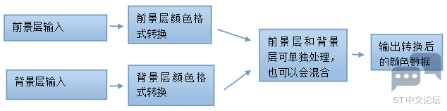

将这个硬件框图简化一下,就是下面这样:
: y2 _8 L) E6 J$ S
3 @7 K& J4 t! M0 N# N1 y
# ^" O: ]& [& B  @  b8 p* `1 a4 Z% t3 `
下面按照简化的硬件框图,对每个部分做个说明。

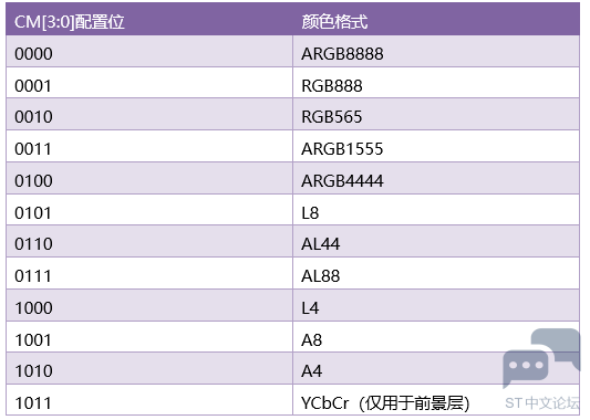

+ F' x; W; [' |# j0 ~8 B# G/ `DMA2D支持的输入颜色格式如下,前景层和背景层一样:; `4 p0 @+ }& O+ ~9 C( a0 m
6 U% r- q1 `9 f" y8 v
4 t8 j4 m5 v5 C# O) x  F6 F) m; ^
6 m' t# t5 n- N9 ~前8种颜色格式在第50章的第2小节开头有介绍,这里把后四种做个说明:2 ]0 `3 [/ H2 I8 B! q
6 w& f% {. @1 ]% M
  L4 (4-bit luminance or CLUT)
- m$ o" U0 ]" \' {1 t4位颜色格式,实际上仅仅是4位索引值,范围0–15,而每个索引值的具体颜色值在查色表CLUT里面存储。
. X+ l8 m5 h( N+ ?; N# ]1 ]% y
+ {; S9 a  C3 x6 e  A4和A8
, j2 ?( a/ ]& V0 G5 v) f& FA4和A8用于特定的Alpha模式,既不存储颜色信息,也没有索引值。
! Y( n6 p! J* x* |0 j/ h+ T2 k6 H  D1 \' {& `0 j! t4 y
  YCbCr
/ [. @* [4 n% k. U& w这个是H7的硬件JPEG输出的颜色格式,后面JPEG章节为大家专门做讲解。1 @" O5 A- h. P+ n* C& R
, s. w' d- Q" O& h
这里特别注意一点,输入颜色格式的Alpha值是可以设置的,而且颜色格式里面的R通道和B通道可以交换位置。

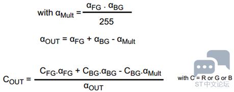

55.2.4 前景层和背景层混合
4 e+ ]: z4 G& {' x& B6 \" FDMA2D混合器用于混合前景色和背景色,这个功能不需要任何配置,仅需要通过DMA2D_CR寄存器使能即可。混合公式如下:
# P8 M2 y& F0 Z, _( W; q; N( m* g- C" g4 N

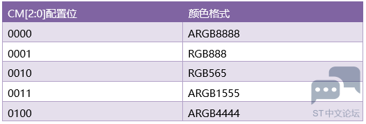

55.2.5 DMA2D输出颜色格式, B, z( C1 j' B( s9 V
DMA2D支持的输出颜色格式如下:
; f) u" Q# v8 X' H1 n, F! l
; K4 I5 ?0 s! R" j, b; E5 |
+ R6 ?4 @( B1 ]( ~; {% @
5 \. X% g& l- B8 I, u这里特别注意一点,输出颜色格式的Alpha值是可以设置的,而且颜色格式里面的R通道和B通道可以交换位置。

  uint32_t  InputColorMode) g( v; W  M* @' E1 ]4 l0 n! L
设置前景色或者背景色的输入颜色格式,具体支持的参数如下:
# c6 f# w1 r% q9 Z6 p3 i3 f* S; q% Z0 z# l' R/ r
  1. #define DMA2D_INPUT_ARGB8888        ((uint32_t)0x00000000U)  /* ARGB8888 */
    % X3 T+ U" }5 y; j* H& u5 |
  2. #define DMA2D_INPUT_RGB888          ((uint32_t)0x00000001U)  /* RGB888   */7 h5 `. V1 h0 u
  3. #define DMA2D_INPUT_RGB565          ((uint32_t)0x00000002U)  /* RGB565   */
    1 i7 A5 U- a* i: g1 [/ k
  4. #define DMA2D_INPUT_ARGB1555        ((uint32_t)0x00000003U)  /* ARGB1555 */1 H* g. ]% u/ E) H, x- s# h" a
  5. #define DMA2D_INPUT_ARGB4444        ((uint32_t)0x00000004U)  /* ARGB4444 */* O# x  Y5 v' }0 p) x, Q
  6. #define DMA2D_INPUT_L8              ((uint32_t)0x00000005U)  /* L8       */  V, K. o! Z! b# G! x
  7. #define DMA2D_INPUT_AL44            ((uint32_t)0x00000006U)  /* AL44     */
      U; f5 D% S( I9 }  \7 U/ `
  8. #define DMA2D_INPUT_AL88            ((uint32_t)0x00000007U)  /* AL88     */
    ' I$ C( ?  }/ j! z6 k. ]# F
  9. #define DMA2D_INPUT_L4              ((uint32_t)0x00000008U)  /* L4       */) i. ^5 V# F" i2 M0 h1 G) m/ U; L0 A9 v
  10. #define DMA2D_INPUT_A8              ((uint32_t)0x00000009U)  /* A8       */
    3 c8 X5 v6 G* `% u, T3 w! O
  11. #define DMA2D_INPUT_A4              ((uint32_t)0x0000000AU)  /* A4       */
    ; M3 m6 r7 y7 C' ?/ F, i/ k  m
  12. #define DMA2D_INPUT_YCBCR           ((uint32_t)0x0000000BU)  /* YCbCr    */
5 ]# a3 B1 o/ |5 c0 q' R+ X/ {" J
