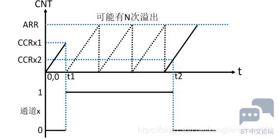

5 k4 C3 g. R( M' P& d输入捕获:输入捕获模式可以用来测量脉冲宽度或者测量频率。
4 r) ]! R! H7 J1 i# `9 u7 p原理' k) y+ ]$ b) E* r. {
输入捕获模式可以用来测量脉冲宽度或者测量频率。我们以测量脉宽为例,用一个简图来
7 M( E, f) G* k* k4 ~1 d5 ^; y说明输入捕获的原理,如图 14.1.1 所示:& t# c4 V$ ^! t
  W: k+ W# ]; a4 k& q. w9 a
! {$ @6 y# V& y! C$ u$ F& S
/ d. ^, R2 _- n8 c4 z/ w$ t1 p
图 14.1.1 输入捕获脉宽测量原理
- g: d8 k# N: x, g$ k
如图 14.1.1 所示,就是输入捕获测量高电平脉宽的原理,假定定时器工作在向上计数模式,图中 t1~t2 的时间,就是我们需要测量的高电平时间。测量方法如下:首先设置定时器通道 x为上升沿捕获,这样,t1 时刻,就会捕获到当前的 CNT 值,然后立即清零 CNT,并设置通道x 为下降沿捕获,这样到 t2 时刻,又会发生捕获事件,得到此时的 CNT 值,记为 CCRx2。这
, U0 O' m+ V8 h0 L样,根据定时器的计数频率,我们就可以算出 t1~t2 的时间,从而得到高电平脉宽。( `0 Z( Q" c% W
在 t1~t2 之间,可能产生 N 次定时器溢出,这就要求我们对定时器溢出做处理,防止高电平太长,导致数据不准确。如图 14.1.1 所示,t1~t2 之间,CNT 计数的次数等于:N*ARR+CCRx2,有了这个计数次数,再乘以 CNT 的计数周期,即可得到 t2-t1 的时间长度,即高电平持续时间。  D$ m6 S9 h+ T3 g" y% H
输入捕获的原理,我们就介绍到这。
