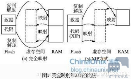

__iar_program_start 函数一般都IAR系统提供,,我们可以在IAR工程中Option进行修改# ?5 K8 U- ]7 c& w" I : n T/ A$ M- G" `- m; J: S 如果想具体了解__iar_program_start干了那些事情,可以参考《在main()之前,IAR都做了啥?》2 {; T. H% y N) J- X ; z' I; L3 u; r* A" w" q7 v: H8 @ 启动文件主要完成如下工作,即程序执行过程: - 设置堆栈指针SP = __initial_sp。 * Y$ |- g$ |- C3 b" Z3 [4 B - 设置PC指针 = Reset_Handler。 + Z& D; }- w" ^: c/ \7 u; a' n' l - 设置中断向量表。 ) E! D, `! o) l/ i" h5 O - 配置系统时钟。 - 配置外部SRAM/SDRAM用于程序变量等数据存储(这是可选的)。 ; w# o0 D, M7 ^ - 跳转到C库中的 __main ,最终会调用用户程序的main()函数。 E3 Z* i8 s) ~, y* V 2.XIP技术 XIP,executed in place,本地执行。操作系统采用这种系统,可以不用将内核或执行代码拷贝到内存,而直接在代码的存储空间直接运行。采用这样的技术既可以节省可用内存又可以减少加载的时间。应用程序可以直接在flash闪存内运行,不必再把代码读到系统RAM中。flash内执行是指nor flash 不需要初始化,可以直接在flash内执行代码。但往往只执行部分代码,比如初始化RAM.比如在arm处理器中,Nor flash就存放了引导系统启动的Bootloader,不过大小比较小(仅2M空间)。

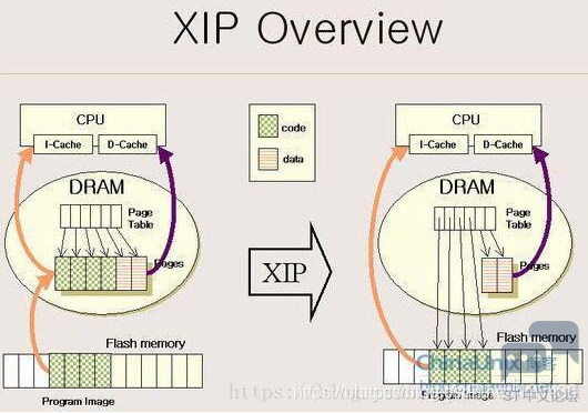

但是,Flash的存储器访问周期要比RAM大得多,在使用XIP技 术后可能会降低程序的运行速度,不过由于CPU的指令预取机制以及Cache机制,实际使用起来并不会明显降低应用程序的运行速度。% c* g0 ~: x( l, N! i% D* A " H3 W; s9 a/ U+ O
而右边的图,是针对Nor Flash的,这个很明显,CPU可以像读内存一样,直接跟Nor flash交互,即可以直接从Nor Flash中取指令,然后交给译码模块和执行模块进行执行,可以说,相比较Nand flash,Nor flash的操作对于CPU来说,简直就像是面对面一样。3 |! U& ]6 `5 O. f* U: m & k; m' W- D( b 进一步, 为什么Nor Flash可以实现XIP,而Nand flash就不行呢?) A% E! M8 v4 o 有一个概念:嵌入式系统中代码的执行方式:4 _# G* o( l/ O (1)完全映射:嵌入式系统程序运行时,将所有代码从非易失存储器(Flash、ROM等)复制到RAM中运行。6 p) i; B) B- k# m/ k' |' R& n 3 E+ W; @' l9 m& z3 k' V$ k; k (2)按需分页:只复制部分代码到RAM中,这种方法对RAM中的页进行导入/导出管理,如果访问位于虚存中但不在物理RAM中会产生页错位,这时才将代码和数据映射到RAM中。5 V+ s4 _" u6 A7 D9 M (3)XIP:在系统启动时,不将代码复制到RAM,而是直接在非易失性存储位置执行,RAM中只存放需要不断变化的数据部分,如下图 3 m" I- b' z8 j4 w8 W: q

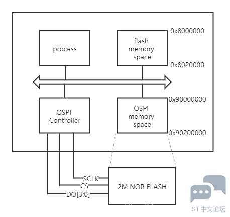

如果非易失性存储器(Flash)的读取速度与RAM相近,则XIP可以节省复制和解压的时间,Nor flash和rom的读取速度比较看(约100ns),比较适合XIP,而Nand flash的读取操作是基于扇区的,速度相对很慢(us级),因此不适合实现XIP系统,不过Nand flash的写速度比Nor的快,更适合做存储和下载系统。 7 a" S. h/ }' u( |- z. p4 o4 y7 q 解释二:( s; g5 ^5 G8 Z# D4 \: }2 \. ?1 G% F 两种芯片的结构不同* W9 ]+ v( v! Q NOR flash之所以可以片内执行,就是因为他符合CPU去指令译码执行的要求。CPU送一个地址出来,Nor flash就能给出一个数据让CPU执行,中间不需要额外的处理操作。8 Y- H, j4 S! D8 a' E& l7 v NAND flash不一样是因为nand flash有地址,数据,命令共用IO口的问题,cpu把地址发出来之后,并不能直接得到数据,还需要控制线的操作才能完成。就是他没有专用的SRAM接口。 解释三: 芯片内执行主要是是看芯片可不可以线性存储代码(假如硬件支持芯片接口),只要能保证芯片的存储空间是线性的(也就是无坏块),都可以片上执行,在读取Flash时候,容易出现“位翻转(bitconvert),在Flash的位翻转(一个bit位发生翻转)现象上,NAND的出现几率要比NorFlash大得多。这个问题在Flash存储关键文件时是致命的,所以在使用NandFlash时建议同时使用EDC/ECC等校验算法。 ” 但是,如果能保证不出错,也还是可以进行XIP,可以在其上执行代码的: “所谓XIP,就是CODE是在FLASH上直接运行. NANDFLASH只是不适合做XIP,但并不是不能做XIP“5 t! |3 e3 d+ q) Y! K3 K% T h; ~ 要一段CODE能够正确的运行,要保证它的CODE是连续的,正确的. 由于一些电气特性的原因,NOR FLASH能够做到这一点,不存在坏道或坏块,所以能够做XIP. 而对于NAND FLASH, 它只保证它的BLOCK 0是好的,其他的块并不保证,虽然出错的几率比较低,但还是有出错的可能,所以CODE可能无法连续正确地执行. 9 D+ g3 j1 V: V8 T7 W5 U 但只要你有额外的保障措施,比如说在执行CODE之前去做一次ECC校验,来确保CODE是连续正确的.那你也可以做XIP. 有人这么做了,而且也证明是成功的 2 g4 C& W3 P- Q 由于芯片外挂的是W25Q16 为NOR flash,支持XIP,并且STM32H7系列芯片QSPI FLASH支持内存映射模式。STM32H7芯片可以将W25Q16芯片内的应用程序映射到地址0x90000000,虚拟为芯片内部内存进行执行。由于产品为了节省成本没有采用QSPI 双flash模式,执行效率会再降低一点。经过测试从bootloader跳转到应用程序,起来需要经过约2.6s左右。具体中断执行效率还需进行进一步测试。& i. z, z. _5 Y* o QSPI执行速度对比图: b# ?/ q5 c9 _; S5 K : K3 e! ? a3 l! f

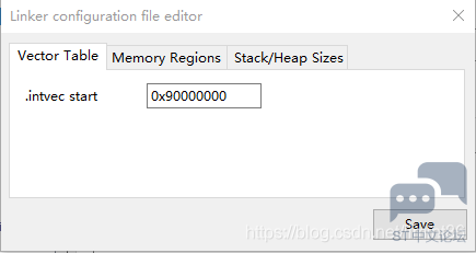

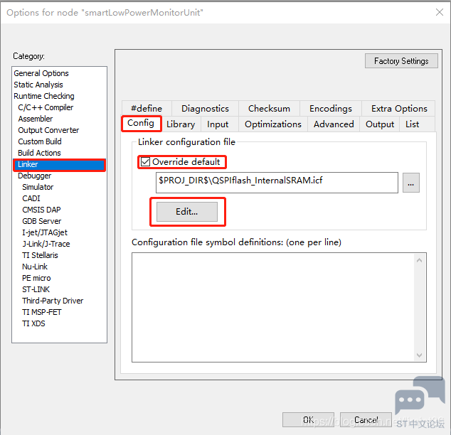

3.启动文件修改" ^. j: x, V8 u 对于bootloader程序,程序再芯片内部128k flash中执行,程序默认启动执行地址为0x8000000,无需修改IAR 的link链接配置文件。$ s9 [9 ^4 E" o8 g! q* }9 B/ Q- h 对于应用程序,需将IAR 的link链接配置文件****.icf文件中的__ICFEDIT_intvec_start__ 地址,__ICFEDIT_region_ROM_start__地址,__ICFEDIT_region_ROM_end__地址进行修改,具体可以通过IAR options->Linker->Config,里面进行修改7 L2 _1 K( x- M- }! j! ~- N6 G
修改完成后,查看IAR配置后的icf文件,具体内容如下2 |& F3 w' c+ ~9 l6 R * U1 B: w; ?$ U1 F% V

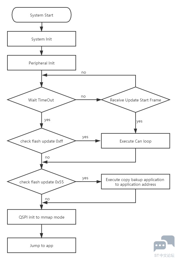

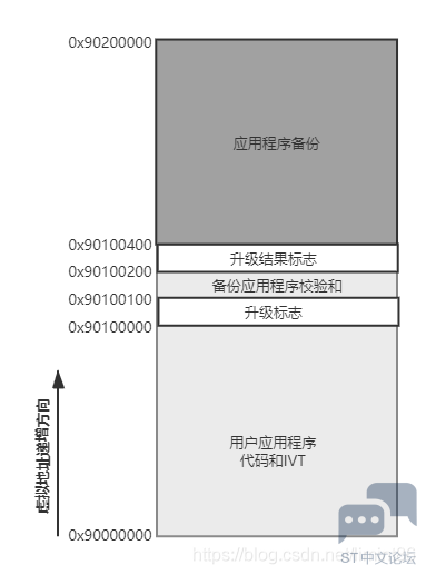

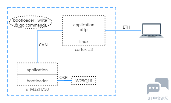

4.bootloader程序与应用程序设计 对于bootloader而言,主要的任务有一下点:* G% }8 G% ~, S/ H" N 6 K6 Z# F8 x; [ 1、接受和处理上位机下发的更新程序,并将其写入到外部flash备份区 3 f* V7 i7 M# l0 U# d7 z1 w! D 2、对更新到外部备份区的程序拷贝到应用区 , Q; q/ U( t J 3、初始化QSPI为内存映射模式,引导程序启动,跳转到应用程序' m8 s: q1 Q# l0 |+ B2 `

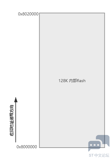

我们将STM32H7整个内部128k flash分配为bootloader程序存储区。装置上电,首先从内部flash 地址0x8000000进行启动,具体执行流程如下图所示:& ]6 f( o& S3 o3 n2 } , O! ]' X4 C- M
