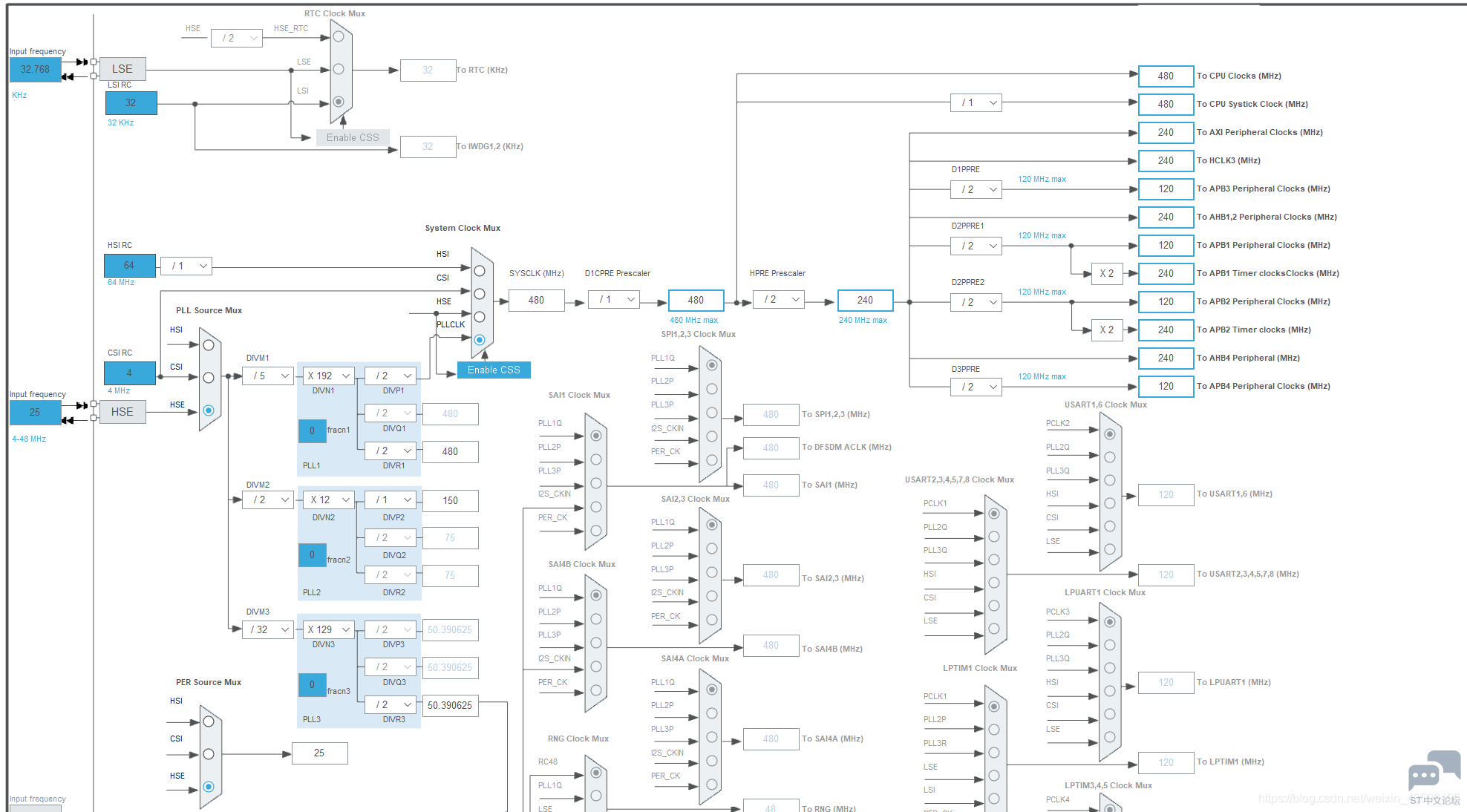

前言" g- Y5 z. C# Q j% {0 | 使用STM32H750VB作为主控,使用stm32cubemx配置工程,在单通道对ADC通道进行采集,预计对通道采集1024次,然后对1024个数据进行fft。% U3 ~" v* F/ k# _& _. k* ~ Z% R& S0 X+ V! J* Y. R( { 一、配置 1. 时钟配置 在cubemx中配置,RCC中采用外部时钟,外部晶振分别为25MHz和32.768KHz。时钟树配置如下图所示:3 D# j5 I/ E$ t l
0 m9 j" {5 U. u' b

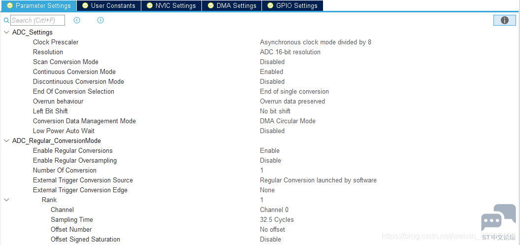

( Y& _& @/ l& y6 s ADC时钟频率为150MHz。 2. ADC配置 选用ADC3中的IN0,其他的不选,具体配置如下,根据下图计算采样率首先,ADC的时钟为150MHz,时钟分频8分频,然后采样时间为32.5个时钟周期,采样率约577KHz,实测采用8.5个时钟周期也可也,但是时采样率再高就不太行了。6 ~. m. ]; s) f5 f 7 z: m, z$ e3 e n+ U( N& }& p

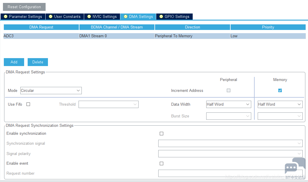

3. DMA配置, [9 L2 q+ Q6 r DMA配置如下图所示,由于是连续采样DMA配置为循环模式,同样,在ADC的配置中的转换数据管理模式也要配置为DMA Circular Mode。数据宽度选择half byte,在Debug中选上串行线就行。至此在cubemx中的配置完成。

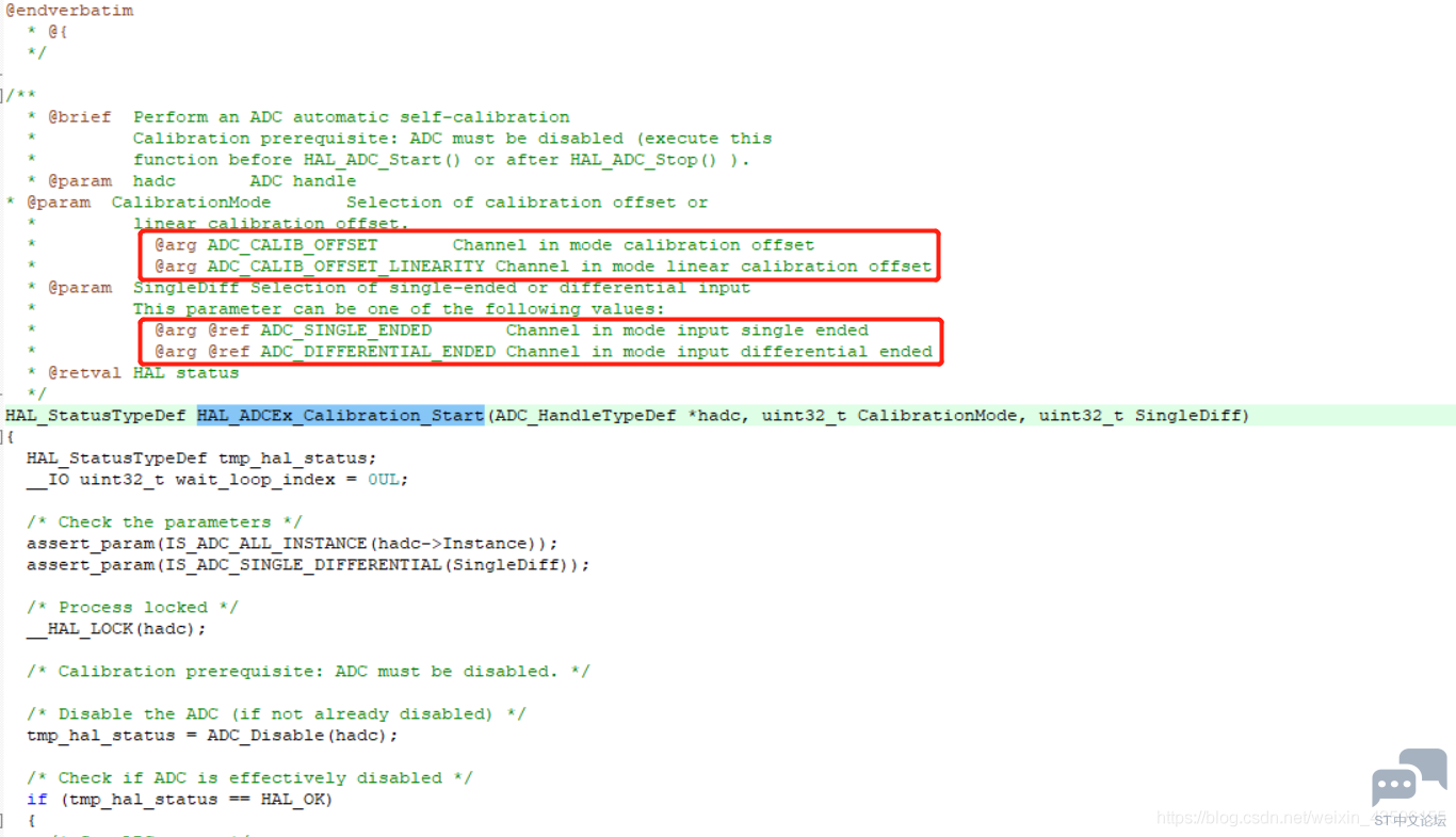

_9 s5 }8 Q8 |8 j% O 示例:pandas 是基于NumPy 的一种工具,该工具是为了解决数据分析任务而创建的。# }$ L1 x! W, A% n / Y' w; `- e7 t. W/ q 二、工程 1 . ADC测试1 E3 V2 Q& Y% L7 `* }0 C- X9 ~ cubemx建立的工程已经包含了对各个部分的初始化,查看与ADC相关的函数。然后选择调用函数。首先进行对ADC的校准,如下所示。校准函数后面的两个参数可以在函数定义上面的注解中找到。
; F6 H! H& q( Y, P 然后开启ADC采样,由于是使用DMA方式,所以调用HAL_ADC_Start_DMA函数。处理方式也一并写在下面所示的程序中。6 b9 {% O( c% W. c& {- Q / S$ U; Q' N7 I, H) B3 ?' W: ^! `

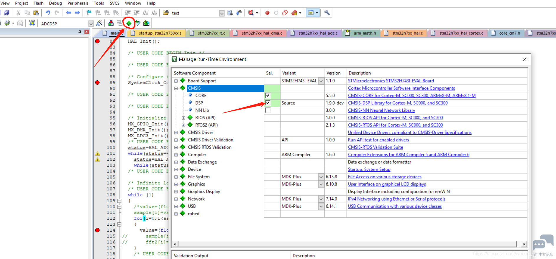

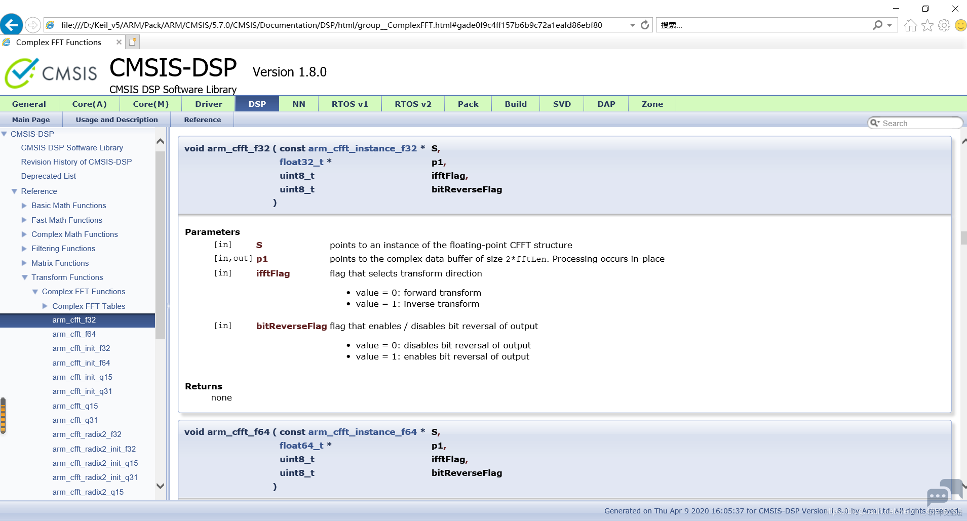

: P/ L% H. I: I4 d 三、FFT 1. 添加DSP库 CMSIS包含了数字信号处理的一系列库,在Keil中添加比较方便,如下图所示。' ^: K- f0 w7 J3 \0 B4 F 9 J6 Q! G$ J; w1 k/ r
DSP库的资料可以在keil安装目录中找到,如下图所示。 + |% v, Q* D `5 r$ W4 X4 n

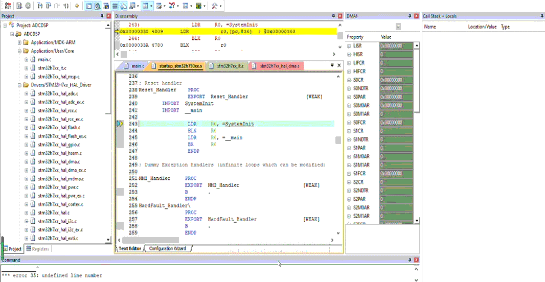

2. 数据采集 采集1024组数据,声明长度为1024的float数组后,当给数组赋值,程序会进入hardfault,发现是H750VB的flash或者ram不够。后面准备研究外部flash存储数据,如果是ram的问题那就没办法了。后面就只有研究FPGA进行数据处理了。 7 I5 ?" x, q) P1 I$ n* V* Z 总结 在整个过程中,发现使用6.0及以上版本的编译器编译的速度比5.0版本的块很多诶。 # H D0 {% S; I' r; ^ f' R " k. @ U k" R! p( A# k- z! b |
