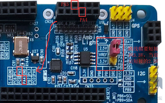

. l4 Q0 b( Z" r  开发板右上角有个跳线帽,可以让ADC的稳压基准接3.3V或者2.5V,本章例子是接到3.3V。% j+ L7 |' R' d- b& M

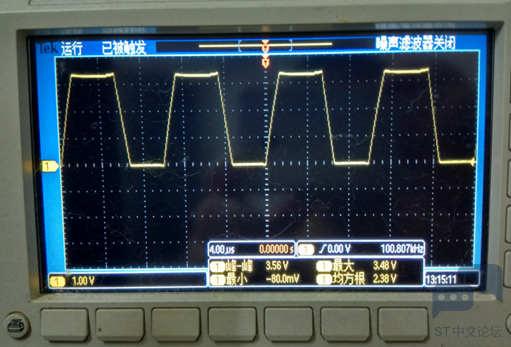

9 t' l3 d" f, p# }& l& B: x! C60.3 H7和F4的DAC输出效果对比

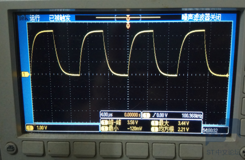

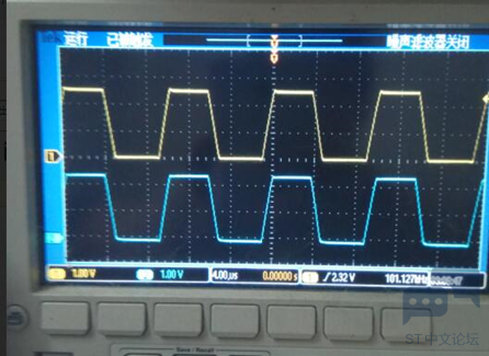

5 e5 x; s5 {: Y% R; P) ?- WSTM32H7的DAC输出100KHz方波的效果比F429好不少,满幅输出。
9 k  Q0 O8 [3 L
) Y  s: l1 I7 S+ dSTM32H743输出100KHz的效果如下:
1 a# v2 J( c2 R0 q) G, \! n% S. k9 N; [8 Y+ K
6 R  y0 D, Z% T( L  h4 ~/ z; e- Z
* d% ~; W2 w& n8 f4 ^; pSTM32F429输出100KHz的效果如下:8 ?7 Z) C8 G* e, s, X! O; u1 i
& }6 S/ J) R+ z% \9 s( }
. F! r, u; f, L

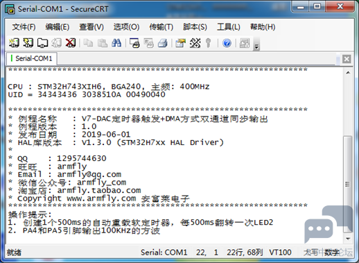

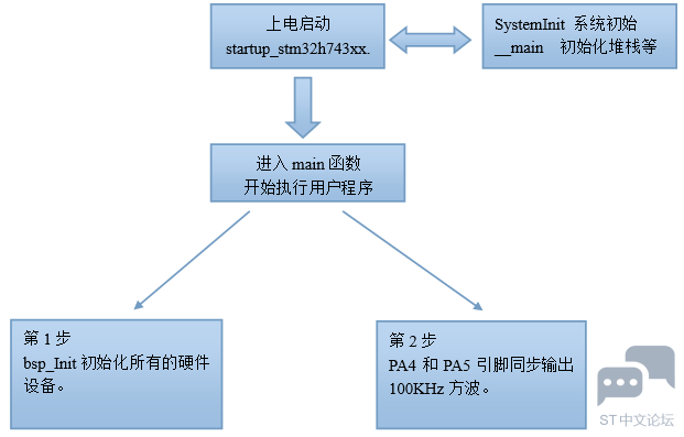

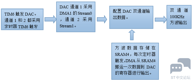

6 P7 H1 p% w6 m0 z5 N5 ^) X6 v为了方便大家理解DAC驱动的实现,先看下面DAC的驱动设计框架:DAC做定时器触发 + DMA数据传输的实现思路框图如下:1 r& S0 y# d$ ?; R8 H1 F0 P% c$ T
- G" R! M& X3 K
$ `* B7 I4 i: k  l$ _7 F# d% V/ j5 m0 U4 C: b' I+ M
下面为大家讲解具体的驱动实现。
6 _- b2 e! L" p9 S% t2 m4 W$ e+ N' U

; K0 _3 ~  F2 T: s/ x第1阶段,上电启动阶段:: m% S* p* X$ v
  这部分在第14章进行了详细说明。6 d) y$ h, s' f! a
2 g  n5 ~) C7 V" w0 C4 r! z+ z
第2阶段,进入main函数:
0 b" d: ?$ J7 {- Y. o8 e  第1步,硬件初始化,主要是MPU,Cache,HAL库,系统时钟,滴答定时器,LED ,LCD,和SDRAM。9 K" h$ e; o! ?3 [/ L
  第2步,PA4和PA5引脚同步输出100KHz方波。

; d! ~- P2 u( T8 j$ ~PA4和PA5引脚位置(稳压基准要短接3.3V):
7 W; i( A: f  {5 l! r* n& y! @

双通道100KHz方波效果:
' I$ g4 o7 g- L$ ~0 p7 D; R, s: o0 w# i6 [/ U3 y9 H  u4 F9 g

上电后串口打印的信息:
' }% g" \: \0 C$ \( S" f$ g2 k& Q, x% o9 ]# c0 n2 {
波特率 115200,数据位 8,奇偶校验位无,停止位 12 o" ^0 v  }! I2 o  P* v: T  Y

) m9 h8 Y  i3 C1 C6 V: J$ }* s5 L) w60.8 实验例程说明(IAR)
8 j( a2 R+ y! T# d0 n, a- F
配套例子:
9 U2 b* ~  |; F  q" J$ ~V7-037_DAC定时器触发+DMA方式双通道同步输出
) p$ U7 _5 M7 L  M) |% l& k$ K
  y4 C7 r9 d$ o  A" w实验目的:
$ B) _; o$ C$ G/ Z+ Y学习DAC定时器触发 + DMA方式双通道同步输出, W4 t( r1 V( P1 u, K* f
7 A" F* s2 u# U/ y: s0 }- Q( k7 I
实验内容:
! ~  [0 v% C% B+ B0 l0 G2 r) G  L创建1个500ms的自动重载软定时器,每500ms翻转一次LED2。" I% t- T8 I, R. p
PA4和PA5引脚输出100KHz的方波。9 Y$ [- \+ b: Y* _- N0 K
. j. h, \) S, \. C, d* f" r
1 g  j' \9 e8 ?& \: W4 k' K1 c* y1 y+ U6 }* |! t7 {* |: R, [
" P& z4 e% I1 R9 F4 u  i; r
) t1 I: E6 j4 |" m) e1 _% D9 K双通道100KHz方波效果:
5 h/ K4 }' v- z: m4 ~& A$ `# ]  g- C7 x, V. m; u6 C2 V
' P( |1 L2 r# f( N/ T9 \& {
3 L7 A' O0 W4 J' R% q* g! `" C上电后串口打印的信息:
" \5 T; h* x( S" g7 G) R
# Z/ o  k, K9 [! Y9 H" G# `+ x: u波特率 115200,数据位 8,奇偶校验位无,停止位 1
9 M; P; H6 @5 L/ l
% d- S$ F2 I8 U4 j- d
3 K3 h% V7 S# W8 f* k. U  r- }7 }

4 V, `: r3 M1 o  S; }8 d. X 主功能:
* H. j, A8 }' c) c, X$ r& k( r7 ^  p9 W- V6 b' A5 I
主程序实现如下操作:
$ H! M$ U, s4 B- r* @3 b$ E3 H( O7 w
启动1个500ms的自动重装定时器,让LED2每500ms翻转一次。0 J% s+ W1 d; p3 g
PA4和PA5引脚输出100KHz的方波。0 O2 h. E1 S( o- `: G
