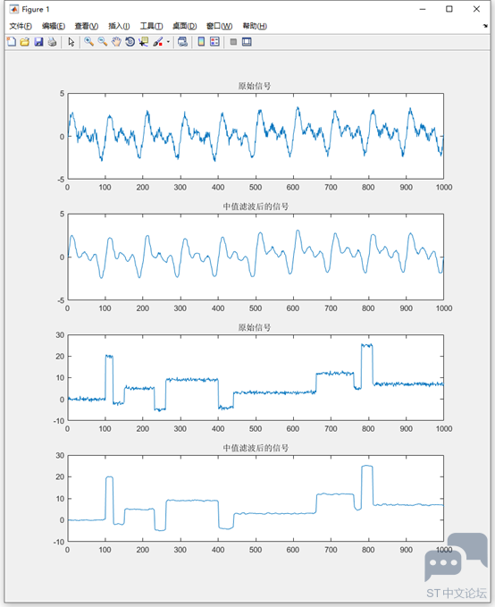

48.4 Matlab中值滤波器实现
$ S0 N, U( q- Z4 R8 h$ w首先创建两个混合信号,便于更好测试滤波器效果。
4 T* M! F; a" U  W) V% X- b
  T" l, m) t' B" r' r. ?混合信号Mix_Signal_1 = 信号Signal_Original_1+白噪声。; Z3 Y' T% A4 x) ~+ u# R$ r
6 j" M7 e% `  O: C+ H3 z
混合信号Mix_Signal_2 = 信号Signal_Original_2+白噪声。
. j1 d2 ]' w$ v6 j+ [! r
8 n! a2 l* I' H. F6 J( @& R  kFs = 1000;                                                          %采样率
% Z$ m8 i8 H, _; ?N  = 1000;                                                          %采样点数. M8 |) ~( s/ o* c0 k2 M7 @
n  = 0:N-1;" h9 C* u8 N/ @" L( T
t   = 0:1/Fs:1-1/Fs;                                                %时间序列- ~! n8 @, Z8 J3 a  }; r
Signal_Original_1 =sin(2*pi*10*t)+sin(2*pi*20*t)+sin(2*pi*30*t);
+ h" s- e4 d( l; l" ANoise_White_1    = [0.3*randn(1,500), rand(1,500)]; %前500点高斯分部白噪声,后500点均匀分布白噪声
  B) R: T; A/ P9 ?Mix_Signal_1   = Signal_Original_1 + Noise_White_1; %构造的混合信号
% V/ \: N$ q$ q; `% Y* [" b* x2 |0 _
Signal_Original_2  =  [zeros(1,100), 20*ones(1,20), -2*ones(1,30), 5*ones(1,80), -5*ones(1,30), 9*ones(1,140), -4*ones(1,40), 3*ones(1,220),
7 ]! s1 _4 @, U* H. j$ S12*ones(1,100), 5*ones(1,20), 25*ones(1,30), 7 *ones(1,190)];
7 V$ v/ y; e; ~- |" V3 z0 i& f8 G+ N) w- }  |4 Y' M1 I8 W
Noise_White_2     =  0.5*randn(1,1000);                             %高斯白噪声
' ~/ z) k9 s$ EMix_Signal_2        =  Signal_Original_2 + Noise_White_2;           %构造的混合信号0 A, ~' k( ]& Q: C0 p. g& ]
% y5 j! }7 z+ f7 S
1 d4 ?3 K( r+ h2 p3 z/ I- k! ]0 l滤波代码实现如下:2 R' Y  o) K' K6 a
; R2 C; q: t- K/ g
" X$ R( k8 J5 p3 _. v, Q%  % I/ ?; O1 a7 k: K( g9 m
%                信号Mix_Signal_1 和 Mix_Signal_2  分别作中值滤波
; u$ I) f9 F! ^0 j5 A) [0 u%" V1 u  z! t% Y, L9 \1 G/ c* @+ x
7 f& G1 G% ?0 y$ D& @$ J, J2 t  Z. L% o  [8 `
%混合信号 Mix_Signal_1  中值滤波0 z7 O* Z1 v# p: `" Q) t: G
Signal_Filter=medfilt1(Mix_Signal_1,10);% ^6 Z% Z; s: Z% F( N
! N# Z# }: v4 j' h
subplot(4,1,1);                                          %Mix_Signal_1 原始信号                 , a/ j' d5 m8 C7 O9 `
plot(Mix_Signal_1);& m/ c3 L. ?0 y
axis([0,1000,-5,5]);
$ q- U% F6 t9 S1 J) |title('原始信号 ');
8 q% F+ O! F  @, |  ]& u  Q
3 p' p0 {" d# S# s' @) S, Ksubplot(4,1,2);                                          %Mix_Signal_1 中值滤波后信号  $ D2 y; n5 f/ x, Z# a5 Y
plot(Signal_Filter);5 i: q7 T" ]* _) Q$ s6 k: w
axis([0,1000,-5,5]);2 X$ q) ~# u/ \0 _# R
title('中值滤波后的信号');! {* i2 k4 S. d/ ~
+ W9 s+ k* k. S$ F- o5 r3 P
%混合信号 Mix_Signal_2  中值滤波! g, O) e4 Z7 `. k
Signal_Filter=medfilt1(Mix_Signal_2,10);; B$ R" p+ S# Q! D- \
subplot(4,1,3);                                          %Mix_Signal_2 原始信号
- u) g2 T0 H1 G- hplot(Mix_Signal_2);& O3 R! A  S0 a. F2 `  E
axis([0,1000,-10,30]);6 B& J9 A5 \0 }- \- w8 H
title('原始信号 ');
+ z  m1 Z2 |$ ?7 R/ S3 h4 n1 K0 U9 L8 u( p8 ?
subplot(4,1,4);                                          %Mix_Signal_2 中值滤波后信号  ( \6 d* `* s) t  ~
plot(Signal_Filter);+ n9 ^, I0 B" O% ?) G# Y" F
0 g3 C0 x9 m2 W: w/ i/ r* Ktitle('中值滤波后的信号');0 M8 ^+ b, F. J3 j
Matlab运行效果:

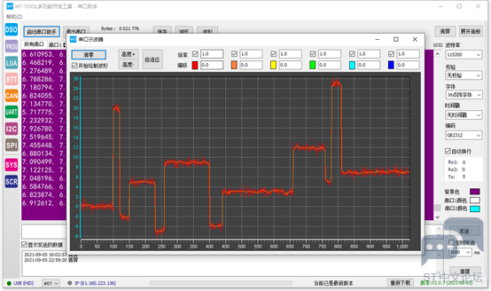

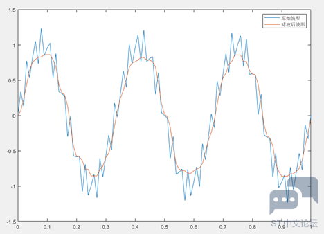

' N; Y4 Y$ d# V+ \3 N( a滤波器效果,红色是原始波形,杏黄色是滤波后效果:
0 L2 T) P5 p5 C1 L. r* d' a' w8 P- O% _$ H1 k& Y& @$ _

* V0 g$ x$ B# B  ?滤波器效果,红色是原始波形,杏黄色是滤波后效果:1 i3 Z9 o7 R% i. C

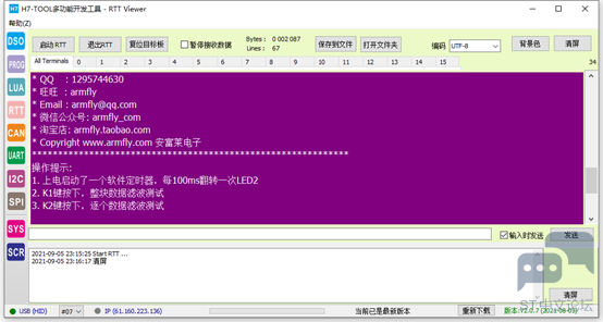

+ s/ I. G6 d" ^上电后串口打印的信息:
9 V3 C7 `0 N3 Q. A: \- ]波特率 115200,数据位 8,奇偶校验位无,停止位 1。
9 s+ M8 l! @$ Z$ x& i) y% R* _( S7 U, F3 a
- ?5 R0 V# K# A  u: g$ b0 ?
2 ?% m) P) ?& [3 V
RTT方式打印信息:
$ i3 y# h% h0 O7 @4 D1 A* y4 J# \$ q' b1 y! s

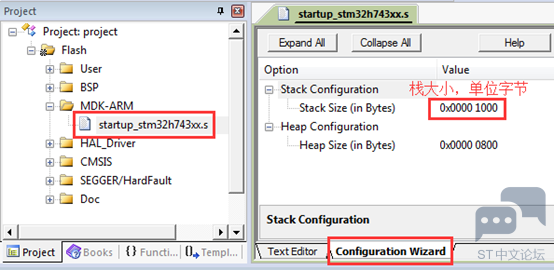

  系统栈大小分配:
9 [7 z) q6 F; o7 W$ n0 j- n8 W" v7 A0 e: h

7 c: \4 i) e9 a主程序实现如下操作:# H9 q+ X1 k0 |" ~) n* N" d
6 @2 ^3 j- c4 p
启动一个自动重装软件定时器,每100ms翻转一次LED2。7 |: G0 u7 E  h# h/ K, S
K1键按下,整块数据滤波测试。
4 d) s, y( ?- Q K2键按下,逐个数据滤波器测试。/ l/ f3 O; @6 Q$ h! e

( w. ?. `. S# u4 h! y! g: _48.7 实验例程说明(IAR)) V6 x7 x$ z3 R: f5 G9 y( r
配套例子:. [+ g" m. t! e$ @) {! k  b; l! x7 m3 e
V7-233_中值滤波器实现,适用于噪声和脉冲过滤(支持逐点实时滤波)" o6 i! H6 D5 r, N+ q3 a; Q; h& C
6 w0 i- |/ X# x0 p1 `8 q实验目的:
. y+ ]* Y; z* W8 }/ s3 D% G" L学**值滤波器 。
& _9 N% z  k; S* d' p& P6 M# g) {8 ]% K' A
实验内容:
7 B5 `6 R* W8 w7 m7 i; q- t启动一个自动重装软件定时器,每100ms翻转一次LED2。
* u: P, I, t) H- S5 ~4 rK1键按下,整块数据滤波测试。
* z* o; Q0 B$ M! Z$ _8 |8 zK2键按下,逐个数据滤波器测试。
) ?/ [4 G, ]) q  {; z) K# j5 W/ p* o; F" {/ ?1 {; ?
使用AC6注意事项
# q2 ~8 W6 F$ f6 c$ T特别注意附件章节C的问题: Q7 B  f& r# J, X
' d0 E9 k& s; e2 ?/ d8 V上电后串口打印的信息:7 E* T( ^; y/ H" s+ e" J6 l
" e# u: }  A4 Y4 l
: T* L3 Y' W( F( C
3 E% o: }! ]7 k' }  K
5 k1 R* U. z  |" k& f6 F# L

  系统栈大小分配:
- Z/ i" L5 z+ E* T2 ~6 K. E5 V1 W& D1 [1 ]  f3 V) Z$ h" T* R
/ s1 K7 }) S  @# y2 g' K& l4 S' Q, f! ]: r

2 j* C8 ]  X% K0 ]: x  主功能:
% p6 B. d. Z3 r' J
( K3 J/ w% q& P% l% R主程序实现如下操作:2 E/ @% H* Q& x3 r
- ~' ~6 Q; R0 j  O  Y$ w  启动一个自动重装软件定时器,每100ms翻转一次LED2。2 z* R/ H/ S1 J' @" d' y0 Q
  K1键按下,整块数据滤波测试。" q/ B/ @* V4 K7 m' [9 M1 p
  K2键按下,逐个数据滤波器测试。6 u$ B2 b' J! R
