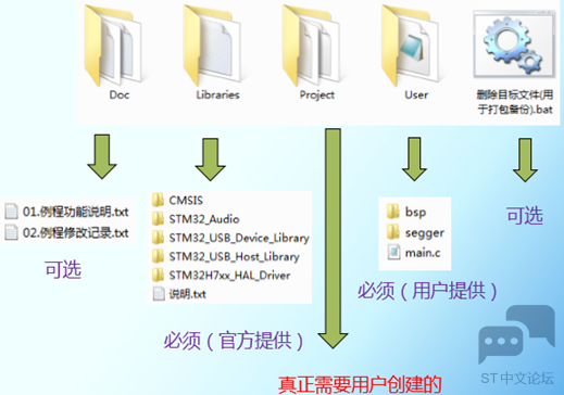

6 u9 f1 w) g3 D6 a8 Y) t6.2   第1步,创建工程文件夹
* ^: ^' n1 X% h创建一个文件夹,里面包含如下文件(直接将跑马灯例子的Project文件里面内容全部删除,然后整个工程复制进来即可)。* Q( r& B, W4 M4 Q, Y
* s2 H! P; }) b8 s  T8 G
* H* X! w) u+ h; Y, e, i
% ]( p/ a- E- k, r( L  G2 V
Doc文件夹/ K" n; d5 Z+ s
2 }+ L' g7 Z$ B" t+ T; l3 }, Y
用于记录例程的修改记录和例子简介。( [7 a# I9 V3 E7 I* z: U
+ f# k) U1 L0 k" DLibraries文件夹
2 x: l. f3 {0 m4 C% q( H: Q
. s8 K0 R) x5 j& m+ W2 c在第一章详细介绍从官网的下载方法。
0 B4 ?5 k% c- ^: |. M/ U
* S2 r4 e; b2 `/ ^! O# U" J# L3 @& hProject文件夹
& V6 s# E7 O  n
0 p, \# {4 k$ g* b这个是本章的重点,在这个文件夹里面再建立两个文件夹,EWARMv8文件夹用于存放IAR工程,MDK-ARM(uV5)文件夹里面用于存放MDK工程,方便以后创建MDK的工程。
% W8 ^2 v+ ?4 [; k: f0 h0 {+ B$ A
User文件夹! i' w& C+ `* ?) z0 a/ w$ Q& A
2 i* j# w' Z, h  V$ V3 k这个是要用户提供的,开发板已经都提供好,bsp文件夹里面是开发板各个外设的驱动,segger文件夹是硬件异常分析代码。
9 d6 M  S  \( Z* x2 X- t; x  d% w* v! f! o
删除目标文件.bat
, u; `, j( z$ ?: |5 p! W: O  o' O
这个是批处理文件,用于删除MDK和IAR工程编译后生成的obj和list临时文件。& k) u1 j. ^. C
, K) Z: B( n) o! ]! B/ O( i, l# z7 J

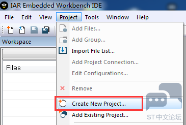

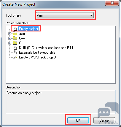

6.3   第2步,创建新工程6 ^- V9 y0 o$ }1 l; a
打开IAR,选择Project ->Create New Project
! L1 ?/ Z/ z: o# q! X: u6 L$ R
+ b" Y+ N& q/ j5 Q7 D* w
0 a" E) h) x4 O6 F8 `0 R* s3 U
2 a7 G/ z- n# {. C6 b
& `3 G5 S* l+ Y2 M1 I6 w1 X5 s! x5 S
工程名设置为project:8 i) |6 C3 I) O  B( a/ ^

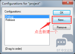

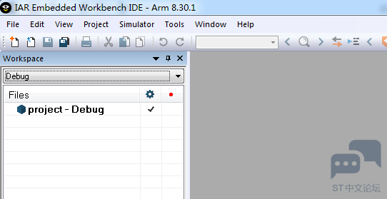

$ V, D/ a9 T  I% ^% g9 A  N( l0 ~1 M默认的情况下这里是创建了两个工程,一个用于Debug,一个用于Release。这两个其实是用的同一个工程,最大的区别是优化等级有所不同。3 h8 c" h3 r2 t
" g3 B! Q0 u4 j% G- Y
5 F- l& _0 ~3 l3 e
9 {6 s: x$ r+ ~  j

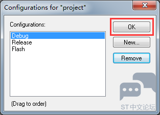

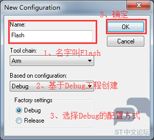

我们这里设置一下,将这两个都删掉,新创建一个Debug方式的,只是仅换了一个名字(主要目的是让大家看下操作方法)。打开菜单Project->EDIT Configration:7 o  K6 `8 I8 t& j1 b; K3 m8 B' J
. b5 h/ T. L( ^- o
% T4 B$ n& G, S: ^( ^) w
. ?( p: g% r8 y- i# h: L先新建后再删除其它两个,因为当前IAR使用的一个是无法删除的。
2 p2 E1 m( {6 t) }2 U# X5 R$ Q2 h
* ~2 V( j& _% c
8 u5 q9 }. {8 T' ]  j' A2 }2 ?" z2 J+ N7 o: m
点击确定后,再次点击确定:
% G, Z$ \$ A4 r
; _, \' T$ e3 U2 u- }; |% x
) R8 r. n. ^0 N0 T2 M4 H6 {, ?  `5 }8 Q/ j+ l; A! V: O

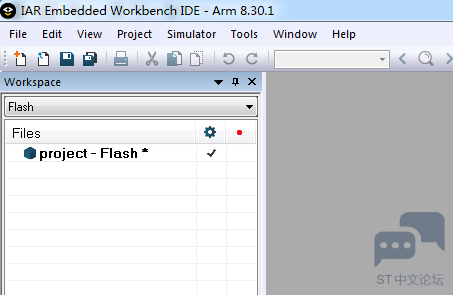

可以看到左上角已经有三个了,这我们选择Flash,将其激活,也就是使用这个:
7 a" w, l) Y  I( f. D4 y. Z1 P
# W6 n2 G+ K  F/ P: }
% p3 K* \$ w1 u0 Y% x/ n  I6 D( F, e% v9 P0 u- u. t

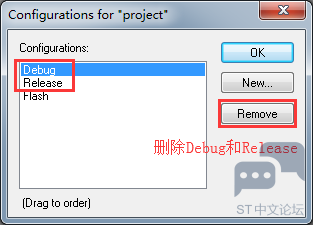

再次打开菜单Project->EDIT Configration就可以将Debug和Release删除掉了:
4 e$ ?/ N# v: h2 T& U
) x/ Z5 r4 P0 K
. u) B" d1 {) O1 `9 r2 _( ]
- @" p% }! E! q: A现在左上角就只有一个Flash了:) \  _4 x  Z- W  s) g
( W8 S# M! j% _0 E
, b5 @1 m$ Y0 @4 H$ d

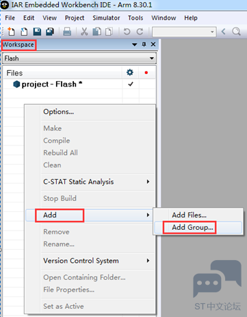

7 r) |0 W& o2 L: `0 M2 q2 x6.4   第3步,设置工程分组名
& @  h- H- n4 C/ o, _. {+ F( c+ \' g默认新建的工程是下面这样的:$ X( g) l* T$ [  B
* v+ }8 T- k- T( O+ p( P, B" ]
7 E8 I9 x, V( J8 O+ i1 _# Y
, o  b9 l9 @% D( W( J在Workspace栏的空白地方鼠标右击选择Add->Add Group(如果有多个project同时在里面的话,要鼠标左击选中project - Flash,然后右击添加):" j7 h  }/ \- `  K" `- c, t
9 @9 c- g- R# \$ H
& X# |8 e' ~" \# ^1 V
! Y8 D. A* A. Z* [/ H; G
通过这种方式,我们依次创建如下7个分组:

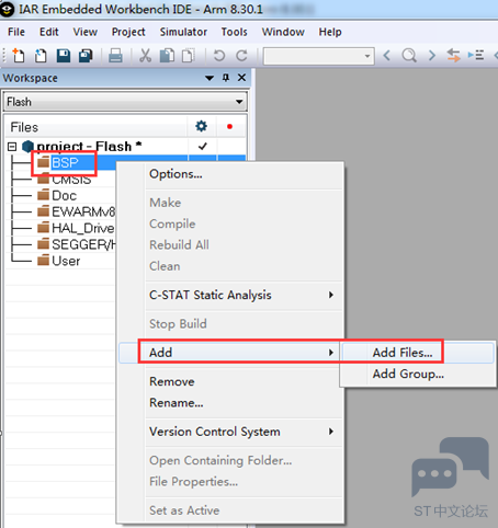

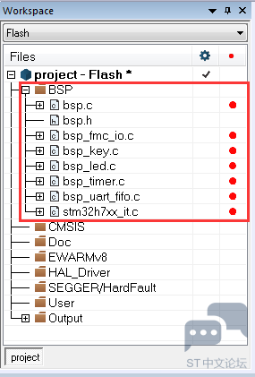

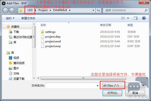

: A+ y$ O8 z; t1 o! ^2 Q6.5   第4步,添加工程文件
3 Y# i7 I7 _; {- Q3 X% g( v+ `下面我们为各个分组添加上具体的文件。鼠标左击选中BSP,然后右击选择Add->Add Files
$ y1 G* Z; U8 }: _1 A
+ H/ l# L: X8 b+ \; y
  k+ H1 B! q9 L1 y. p, C
2 a2 O7 ~! d* [: C5 j& q然后在新建的工程文件夹里面查找需要添加的文件即可。+ t) c0 Y& I" Y: L% c
" E2 Z5 K2 A5 [. P# @
2 _5 x8 `" T" c% N7 }
, J: x+ T' O6 J" j, f
添加BSP分组需要的文件1 L7 _2 l+ V, {7 B, g3 d
$ O* Q2 |( O, X' z( B4 B% [6 ~
5 l" k# I6 B4 u+ I2 L, ~: C# S: N( F! S7 D4 l: F
bsp.c 位于路径\User\bsp,主要用于MPU、Cache、时钟和外设初始化。3 l8 `% |) w! G8 R7 Q0 n7 Y. H  m
0 p9 u$ y8 r3 v, @8 X2 k. i  O
bsp.h位于路径\User\bsp,此文件是各种头文件的集中汇总贴,方便管理。3 T, N+ b' ?& |% G( t
$ \1 k. q% f/ S/ Y: M
bsp_led.c位于路径\User\bsp\src,用于LED驱动。* U* A( I# I1 y& D4 u  ^: ?& ~
7 N' x5 j4 Y# p. B
bsp_key.c位于路径\User\bsp\src,用于按键驱动。
2 R8 W% b) y; C$ p; Q4 z6 |: }" n: W4 E4 G7 u/ U1 h
bsp_timer.c位于路径\User\bsp\src,用于软件定时器组和微妙级单次延迟。9 U/ z  s. |1 M# Y% t
' ~& ^$ i& {" W- m: T
bsp_fmc_io.c位于路径\User\bsp\src,用于IO扩展,这里LED要用到。
5 Q7 ~) w% w0 }' B9 M* D* \4 r% d/ X( r
bsp_uart_fifo.c位于路径\User\bsp\src,用于8串口FIFO驱动。
( }1 |8 i3 k& l0 z4 j. v" K9 `& L& ~
stm32h7xx_it.c位于路径User\bsp,用于部分系统中断服务程序。
; P- c! H+ T+ R6 p4 F% h' @; d$ I

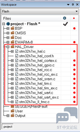

0 u2 e' z( ?7 `6 Q- C; e# wstartup_stm32h743xx.s 位于路径\Libraries\CMSIS\Device\ST\STM32H7xx\Source\Templates\iar,主要用于堆和栈空间设置,中断向量表也在这个文件。
' J# X/ ?0 o. L6 n. A3 x
" Z% @$ j; ^! m/ q/ H添加HAL_Driver分组需要的内容1 z3 L) i9 T8 Z" q8 B0 Z* s& @
9 }0 n4 U4 j& k7 z' X: ~' N  g
" T8 w" o4 W7 Z, u/ t, o
* V  L# \$ Y5 f+ T$ cstm32h7xx_hal_conf.h位于路径\User\bsp,主要用于HAL库的配置。
0 s. T4 J9 B+ }6 e- q& P
7 d/ F0 `. [0 t5 c( o" V# r       其它文件路径:\Libraries\STM32H7xx_HAL_Driver\Src,用到什么外设添加什么驱动文件即可,有些外设驱动跟DMA也有关联,直接添加进来即可。

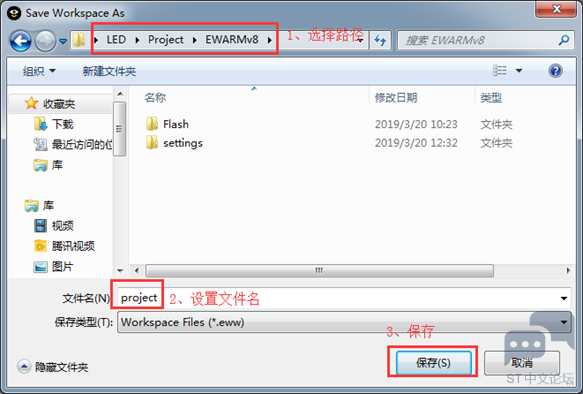

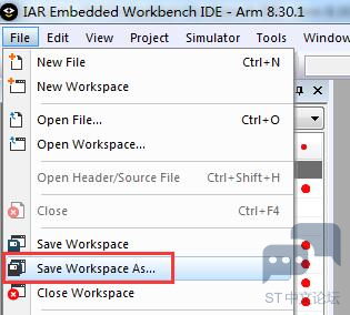

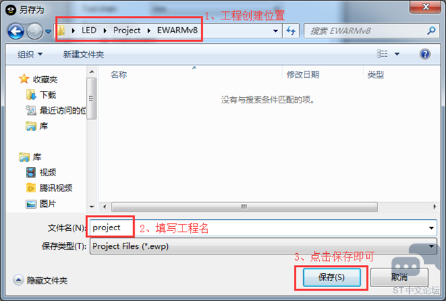

% E) L/ I4 ^# i* r$ W2 {6 I8 o6.6   第5步,保存创建的Workspace" ^3 p0 g5 \2 c: U
文件添加完毕后要保存Workspace,点击菜单File->Save Workspace As
8 ?4 v. e8 b/ ?( n! d& Y/ }0 N, i$ v
- n* N+ \, p1 H) C2 ~% ^3 {% q
' A3 ]0 E5 {" {+ ^3 Y) d5 F+ n6 n; ^* B0 U# g
弹出的对话框里面选择路径,设置文件名后,保存即可:
/ J. A8 t$ N# m3 E$ p' i- [4 v
! l2 p" t$ Y% F$ H6 e
$ h4 |' x. N# f0 b+ W4 @$ E9 Q1 B) a$ c# k1 {

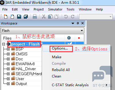

6.7   第6步,Options配置# |% p. W/ z1 b: G6 f9 w9 M
IAR的配置基本都集中在Options对话框里面:3 w+ o7 d# W! ~2 x* w! H
- L5 l" m* v( K( b, P5 k& W
" {2 B6 e7 b" u) Z
0 o! A. L3 t) P9 |" }0 L

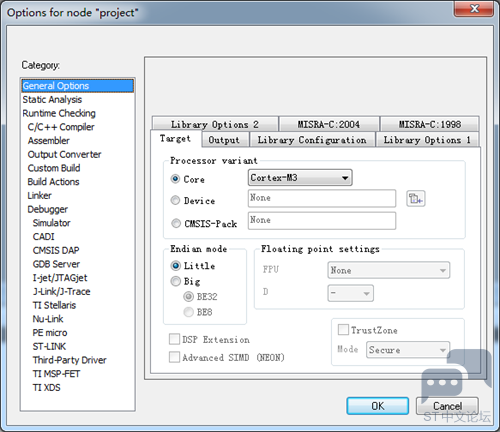

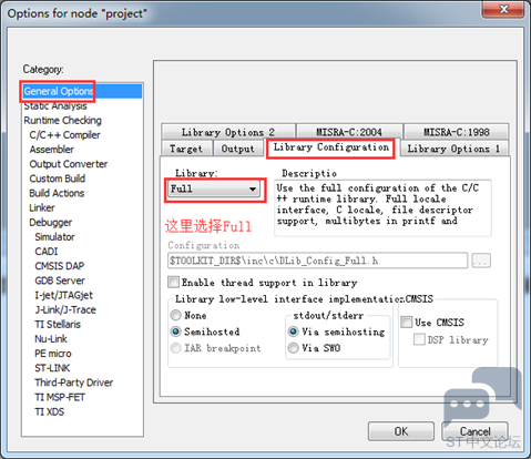

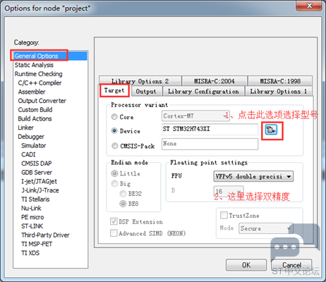

6.7.1      General Options选项
1 f+ Q( w' c" Z5 f这部分主要用于通用设置。选择ST的STM32H743XI:
, j" x, ?1 v: H9 u& O) W0 n% S8 U1 s7 {8 p6 A
7 L& c% W" k& i) ~1 D# d% Q& W, R0 g+ e
Library Configration选择全功能库:) y( }3 g. s  ^  `1 U: r+ h
: O, v3 b8 H& T% Y' z
5 h( y* [' b. t$ p! ~

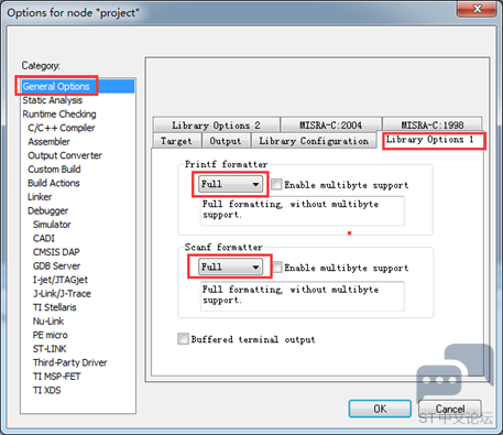

Library Options1里面的printf和scanf都选择支持全功能格式:) C2 {8 k& w' k
7 J9 f/ M. @; E( {. h7 j
% K  h. \/ R- \1 E( U3 @

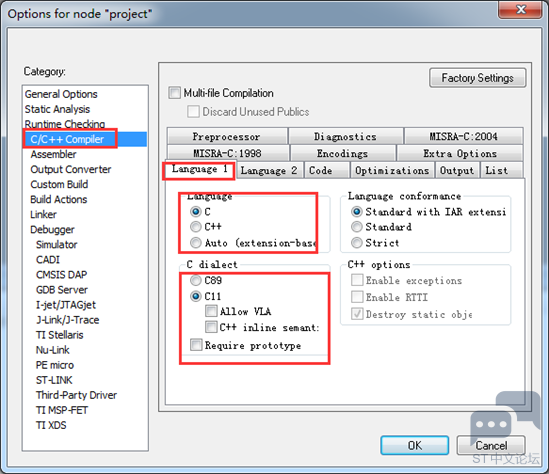

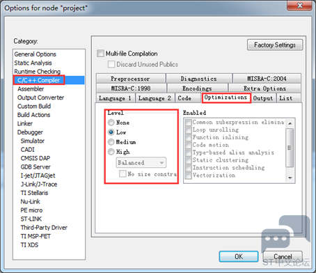

6.7.2      C/C++ Compiler选项- |8 O( K1 }6 t
这部分主要用于编译器设置,优化等级选择默认的低优先级:
4 T: f: b& ]1 v7 H
2 }5 y6 }2 l9 j% ]6 E8 [3 ]
. m" P4 `& `. N# q, A; C) |+ O% l9 I# M2 {
Language 1选择C语言和C11规范(在第9章有介绍):. e1 o- S' E! Q1 J) P) q9 L% l$ e6 w
0 S5 O$ }1 k1 ]4 V4 G
& a) t# F, j: }) V. y6 }

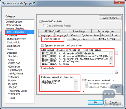

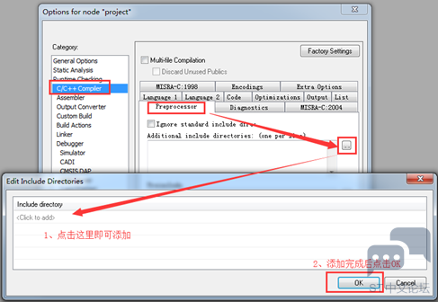

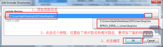

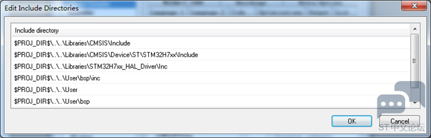

然后就是最重要的头文件路径添加,IAR提供的添加方式都是相对路径:/ l1 T% U6 Y! H& e9 r/ H! K1 Z
& m* j0 B0 ~4 i8 `+ |# u/ B
8 b  f; e. j# M$ o7 F
9 J: J' g+ W, q) W! ?9 n注意,添加的时候要添加相对路径,使用绝对路径的话,工程换个位置就无法使用了:
2 ]/ y7 u5 X6 O) {1 S1 ]7 M( S9 R4 L1 G( T5 q2 a0 x: H
6 L9 y6 ^! n0 N+ v
9 t; G& U' }; K# l9 m4 r) p将下面路径都添加进去:
# n4 L' e; U/ U( x6 Z7 H9 i- W1 D6 ^  t4 T
, c" b3 Q1 g4 ?
5 _8 _- p; f" b
同时在预定义宏选项里面添加如下宏定义:( t$ k% y- k6 z8 u1 M  [
$ i5 R2 B1 P/ D6 ~! UUSE_HAL_DRIVER 表示使用HAL库。
) U. @9 \0 r- f2 K2 i# ^) C) z9 z' T: ?4 P" M: ]
STM32H743xx 表示使用H743系列。$ s3 X' h  e* Q1 h
& N+ u% r3 e# V* T: x, q5 f

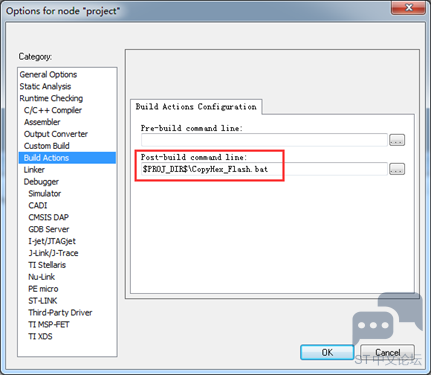

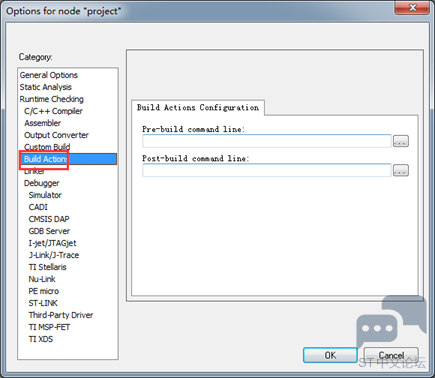

: n$ ?+ l2 P  @5 g, Z1 F6.7.3      Build Actions选项! }# @* b* r% y5 A/ j7 a9 \
# K2 ], o% V- o$ b
* o7 z( o1 g5 Q" M
1 }: E4 Y1 k2 O. F9 @/ X2 w
这个选项基本用不上,可以不用管,主要是用来指定编译之前和编译之后执行的用户程序。对于本教程配套的例子来说在这里添加了一个批处理功能,用来实现Objects文件夹里面的hex文件复制到路径Project\EWARMv8里面,方便查找。
2 M) c7 l, c+ Q% Z
% Z5 h; V7 ~& c
% D3 u* v1 N8 N& I( R% Z9 v

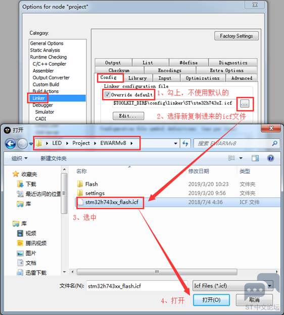

6.7.4      Linker选项
8 D# v" Z4 j0 h# }5 s0 wLinker选项主要是链接器的配置,其中最主要的是icf文件配置Flash和RAM区。在HAL库的软件包的路径:\Drivers\CMSIS\Device\ST\STM32H7xx\Source\Templates\iar\linker里面提供了很多配置方式:$ I6 b) p: R$ e. j. D" x
' c9 j- g( G- I3 Z1 G& ?
. E' U% s1 }' v. l# b8 E0 `
* {6 Q0 t' w5 K( I! g+ B教程配套例子使用的是stm32h743xx_flash.icf,将这个文件复制到所创建工程的路径\Project\EWARMv8里面。然后在Linker选项里面将其添加进来:- f4 c0 o9 M' H6 g+ b
  V3 X) {9 o& B& q% `
% k" n$ a1 h9 O( Z) y
( B$ C$ _' P* w& s3 U  `
添加进来后是个绝对路径:/ s( }% q+ V0 o: `4 v, i. m9 n
2 @, Z; R0 _0 S+ A; y
* ]9 k  i" p; z1 W$ S% S% o/ V9 z7 c1 d& m5 y1 v! j7 O
要修改为相对路径:
, i5 o" H( D. h) B# L2 \2 F3 U. U/ y4 ~6 p4 B: ]- Q; B
0 v9 _! M: _0 q6 B) Y" k9 M# S( ?
; ?$ v- u1 |6 c

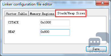

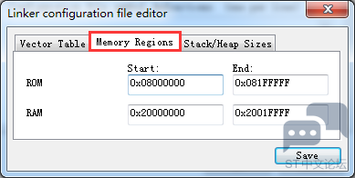

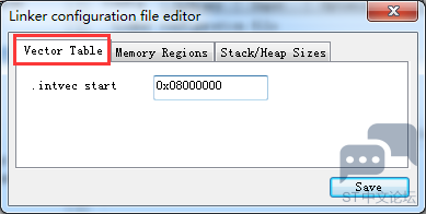

添加进来后要设置下中断向量表首地址,堆和栈大小,点击上面截图左下角的Edit按键进行配置。
/ r; }0 e& ?. X1 f/ z9 W. H, j! t* `+ ^+ q; G# w: p: Z
中断向量表首地址设置为0x0800 0000:. W2 G* w' M/ z! m8 u( `
- h+ k7 a& p0 J+ w1 e
5 Z, |( ~' ?, w0 u0 H/ j8 g
1 c, G5 ~  W" @" y9 @# [6 k1 oSTM32H743XIH的Flash首地址是0x0800 0000,大小0x200000,即2MB。  L9 J& z  f$ I" o/ _) f  a
, @6 Q1 Q2 `& U1 l默认的RAM空间选择DTCM,首地址0x2000 0000,大小0x20000,即128KB。* Q; p* g% i4 J( f0 X" ~( f3 k
6 b- L7 m# e. Z- u$ f
1 C4 W; {# V% i9 ?. o$ q' y& k# U! x
0 \8 M& t( B" x( ]0 N2 K0 Q" A2 I
堆和栈大小分别设置为0x1000和0x800:
" I/ u/ ]# o5 v7 ?3 A: |: T6 V/ N9 f9 O
. T& f/ u4 u7 C0 v+ c2 Z
- y5 w4 u: x3 ^5 D. q, h设置完毕后记得点击保存。# s4 y- K) H6 A  H6 Q* }

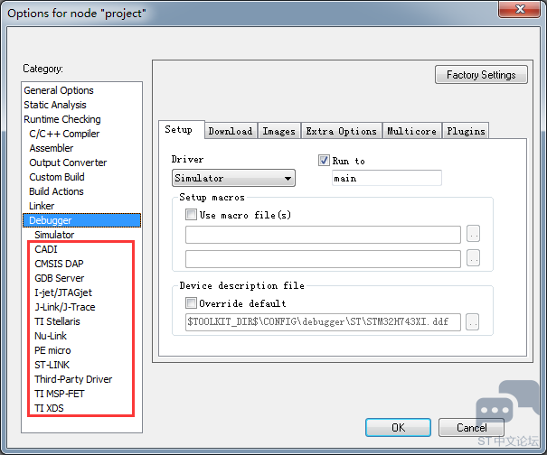

* f" u+ A9 l: C/ U) m6.7.5      Debugger选项
% d% J' c& O/ f  M' uDebugger选项主要用于调试下载,当前IAR支持如下调试工具:
" C9 n3 H! j3 L
/ C9 H- C3 s6 \) H1 d' Q  j0 d
( v8 i9 N' g% t3 d$ Z1 e- u
( X3 P/ d, j+ M2 E5 r
具体的调试设置在下一章有详细说明,本章主要是保证创建的工程能够正常编译。

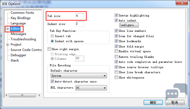

9 I+ y. s" m: m1 K0 Y5 U9 g/ ?6.9.1      Tab Size设置3 W$ {! x  a! I4 u' ?5 r
教程配套例子的Tab size要设置为4,否则代码显示不整齐。菜单Tools -> Options:
3 b, `. C) M; e# C! N
6 p4 Q+ I( r% a* R- ~
4 Z7 n  T4 ~, ^/ r
" j  U5 M4 D. \8 i

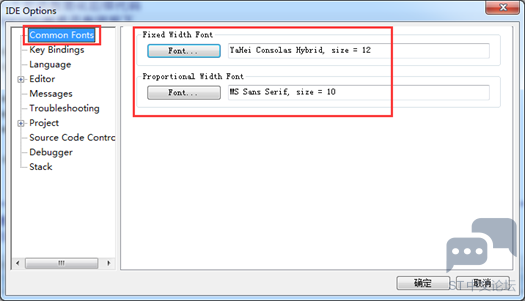

6.9.2      字体设置
+ J8 o! m6 u: g菜单Tools -> Options,支持比例字体和等宽字体选择:
& I, I2 S1 D/ `" \
& b- b, D* i3 X4 B

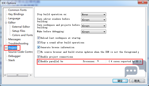

9 E! p& M! Q' K5 S/ f. P6.9.3      多核并行编译
  Y0 Y" ^! i) S3 ]( L* ^
电脑有几个核都选上,加快编译速度,我这里是四核:$ E. q) _& `9 s1 @8 O4 X- |; x
# ?% C0 V4 r) w, ?* b8 O4 j4 W, F5 Z
6 t; X* q9 y+ y; I' t3 ^
