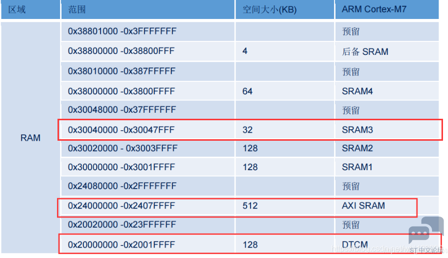

一,写在前面 STM32H7目前还是一个比较新的MCU,网上的资料相对于F1 F4系列相对来说就很少了,我自己在移植这个LWIP的时候走了不少弯路,得到了不少人帮助。写这篇文章也是对我自己移植的一个总结,也是希望后来人能少走弯路。9 B4 B3 c7 k, a4 P& S 这篇文章有由个人编辑并整理,如有错误,欢迎拍砖。 二,RT-Thread,STM32H7,LWIP简介 RT-Thread是一个来自中国的开源物联网操作系统,它提供了非常强的可伸缩能力:从一个可以运行在ARM Cortex-M0芯片上的极小内核,到中等的ARM Cortex-M3/4/7系统,甚至是运行于MIPS32、ARM Cortex-A系列处理器上功能丰富系统。 E; `' i. d8 F7 ]- I. p STM32H7是ST意法半导体Cortex_M系列最高性能处理器。主频高达400M,FLASH高达2Mbytes,SRAM高达1Mbytes,采用六级流水线,自带 指令 和数据 Cache、集成 JPEG编解码器、编解码器、集成 双精度硬件浮点计算单元( DPFPU)和 DSP指令。/ b+ a5 @1 D1 B$ H% [ ~) T/ ?) K: q( \' A/ G5 a- u$ b LWIP是瑞典计算机科学院(SICS)的Adam Dunkels开发的一个小型开源的TCP/IP协议栈。" s/ `3 L6 \0 | 三,STM32H7的特殊性 这里的特殊性,仅仅只是对比F1 F4系列: RAM3 n c2 t9 A1 u- v2 V5 K# O# z F1 F4系列只有一块RAM,在使用RTOS的时候直接分配给RTOS做堆就可以了。 H7的RAM构成看下表:
; r% @9 m+ z ~3 a" C7 ^- y" Y% Y DTCM的速度是400M,但是DMA无法进行访问。 AXI SRAM的速度是200M,DMA可以进行访问。 SRAM3是以太网和USB的缓冲区。( |1 Q2 n% v- O, Q6 k 5 \) o: a5 F/ X1 Y3 X CACHE* |& W2 ?: V' C/ ?7 I9 N H7比F1 F4多了一个L1 CACHE一级缓存,这个缓存在为低速存储器带来加速的同时,也为程序带 来了一些问题,其中最为主要的时数据一致性的问题。 " V% N/ @4 S+ r3 B. C1 R. u6 [) O DMA H7的DAM分为DMA1,DAM2,BDMA,MDMA。其中SDIO和ETH的DMA又是独立的,就是说他们有专用的DMA和其他的DAM之间使用不冲突,无须额外使能,只需要开启中断就默认使用DMA模式。7 b9 G" m3 G# G5 ?* ~, Z - b! a6 n5 W) R, J' s7 ~

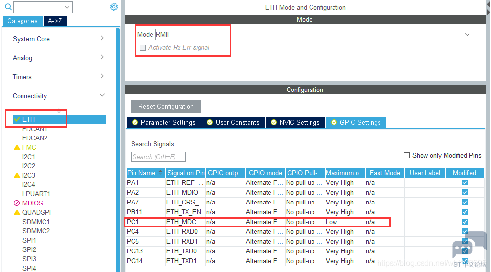

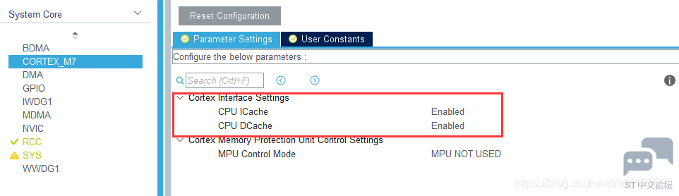

* w) p! L' S8 \( g 开启RMII模式,注意这里的PC1引脚无法选择成高电平,需要在生成的使msp.c里面自己修改为高电平,并开启中断。 检查是否开启了I_CACHE和D_CACHE . ^% R/ P* Q z: U" W) Q
9 P! T9 g! u/ m! f' ?2 w 这里一定要开启,里面由依赖关系,不然会导致cache无法正确运行。 然后通过CUBEMX生成工程并把时钟初始化部分拷贝出来复制到board.c中 : v" `$ ~/ w# Y2 q& c/ z6 `& @! w 在drv_mpu.c中加入MPU配置, S+ o3 B8 H" M 以太网DMA描述符区,只能配置为Strongly - order或者Device。5 c2 ^# H* q, G6 @) n: i7 c- ^: \

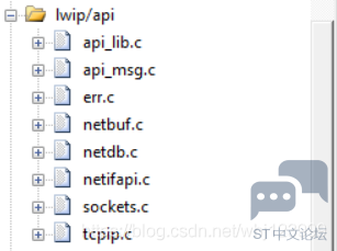

在工程中添加ETH库函数,stm32h7xx_hal_eth.c和stm32h7xx_hal_eth_ex.c3 i3 }1 t% ^8 @, y! V 0 d' c6 T2 i# S& l# }; @ 五,LWIP协议栈的移植 该移植参考思路,移植也可以通过git log的方式参考这个移植步骤,但是这里移植里面有几处错误后文会提出。后来发现这个移植与STM32Cube\Repository\STM32Cube_FW_H7_V1.3.2\Projects\STM32H743ZI-Nucleo\Applications\LwIP,基本一致。 2 ?) a9 O N. t/ ~* A4 a LWIP协议栈的源码: l3 f0 U7 L$ s ^9 ] 如果你有安装CUBEMX,那么直接从STM32Cube\Repository\STM32Cube_FW_H7_V1.3.2\Middlewares\Third_Party\LwIPP的目录下把LWIP的源码拷贝出来就可以了。或者下载参考思路里面的链接把LWIP源码拷贝出来。 工程中添加新的文件夹9 X. f+ R7 ] B* t: E& G 0 X9 c: l- ?+ s0 `. g0 D lwip/api:添加LwIP\src\api目录下的所有文件8 N! Z' T+ @* P

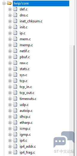

& }! ~2 S9 X; X2 F, T7 j lwip/core:添加LwIP\src\core目录下的文件,并包括ipv4文件夹下的文件6 K, C8 C; c9 l$ U0 w/ J% t
