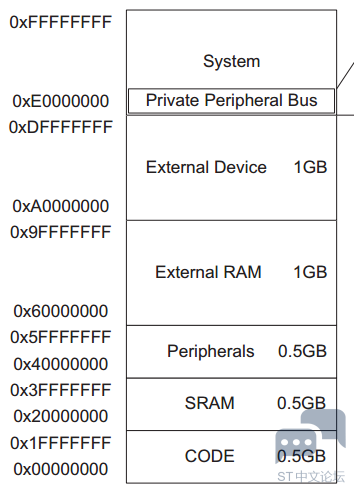

内存映射
$ I) H% O5 l8 W$ M4 m+ y' A
; }) l) H! J7 E内存映射就是32位的CM7内核整体可以寻址的0 到2^32 -1共计4GB的寻址空间。通过这些地址可以访问RAM、Flash、外设等。下面是内存映射的轮廓图,IC厂家使用时,再做细分,添加相应的硬件功能。
" I+ ]8 f; {7 F& `% \. t+ J& \0 s

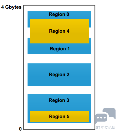

9 F. h, M$ \5 {+ C# r; ~下面通过一个具体的实例帮助大家理解。如下所示共有7个区,背景区和序号0-5的区。内存区4跟内存区0和1有重叠部分,那么重叠部分将按照内存区4的配置规则执行;内存区5被完全包含在内存区3里面,那么这部分内存区将按照内存区5的配置规则执行。
5 j. x* J4 I" \/ U5 p, g* D2 K+ c8 }( O

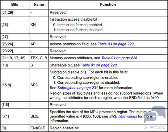

23.5 MPU的寄存器和对应的库参数) |+ Q! s3 C5 l$ i/ e1 [
关于MPU的寄存器介绍在STM32H7的编程手册有专门的讲解说明,我们这里重点讲解寄存器MPU_RASR和控制寄存器,此寄存器的定义如下:
" y2 P% ]9 x! v4 b0 k! { Z o! _. H" Q8 P/ h/ F4 @; _7 U# ~
) K! V( [/ J. s
/ S6 d5 w l( e$ z; v1 F' y$ v
23.5.1 RASR寄存器的XN位
; f2 |# X( v( J+ H4 r2 U. YXN=0表示使能指令提取,即这块内存区可以执行程序代码,XN=1表示禁止指令提取,即这块内存区禁止执行程序代码。
/ p5 ?$ L8 t4 S/ T! P) y

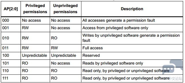

23.5.2 RASR寄存器的AP位7 P# V% L8 W" t) Z3 X
AP的具体定义如下:. [. V0 W f1 @8 K8 n# _
- ?' l3 F$ G' |
; [& o" e9 \$ I& S1 F# D
1 T) n* e1 U- }% O* |这几个参数对应的HAL库MPU参数如下:
) j L# A& \4 Z) @

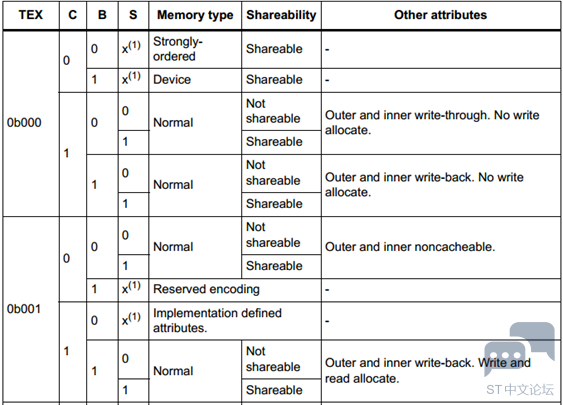

23.5.3 RASR寄存器的TEX,C,B和S位
2 f0 n, f- Y0 |; F8 i) C, @(注,这几个位非常重要,当前先了解知识点即可,下个章节专门讲解具体的作用)
0 u$ \6 q+ y {( E
! |2 _9 o, r4 w) _; O7 G/ K% P9 v3 |TEX,C,B和S的定义如下,这仅关注TEX = 0b000和0b001,其它的TEX配置基本用不到。1 x2 x; c( O# O% W1 U
3 T. v. U5 E9 S+ t1 G) e; Q; F
# _' ^& h# n3 w% l4 ?) h; H

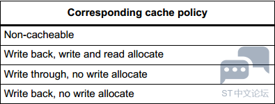

% I1 L- d/ B: w3 b( Q; GTEX用于配置Cache策略,支持如下四种情况,需要配合C和B位的配置才能实现。% j+ y' f- z' V, W5 b3 p
; @3 V' ]" ]% ?$ p8 j: ?6 _ d
6 c' h; {4 S u3 K6 P1 P! l6 c- j, _

' X$ Z; B7 f$ f% ^- B& q. u- Q0 f23.5.4 RASR寄存器的SRD位
% S: u' n( N3 @这个位用于控制内存区的子区域,使用的是bit[15:8],共计8个bit,一个bit控制一个子区域,0表示使能此子区域,1表示禁止此子区域。4 N$ Z+ Z( t" c& N: b0 z
9 g% h Q* m6 U0 o) G7 O一般情况,基本不使用子区域的禁止功能,所以配置HAL库的SubRegionDisable参数时,直接取值0x00即可,表示8个子区域均使能。
1 K4 t; }7 o1 f3 x# E5 M( L2 j6 w- U1 n9 t6 `

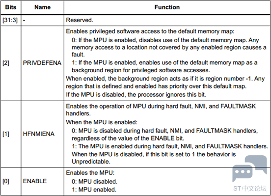

23.5.6 CTRL寄存器的各个位; _; Y8 ^0 g0 Y3 A
控制寄存器各个位定义如下如下:# t4 L4 F Z' P
% P" h9 N3 Z! I, ~# p6 e8 P
9 V$ b: y' ?. g2 l. R; _+ Q& F9 v
4 n! q6 ]9 Q! ~: b O" a

此函数支持以下几个参数:
' j) c( `! s( F i% j' I9 |* b5 |4 _% G9 h) m9 X8 n: W
1、 MPU_HFNMI_PRIVDEF_NONE ((uint32_t)0x00000000)
$ R- b& Q0 E" Y6 y. f* U( s' a, ]4 w8 B e d. c; B% u$ A2 m' I
此参数设置MPU的CTL控制寄存器的PRIVDEFENA位为0。
3 @, Z3 B& @; _' g表示禁止了背景区,访问任何未使能MPU的区域均会造成内存异常MemFault。! i- H# f, M! y7 Y' ^; g

此参数设置MPU的CTL控制寄存器的HFNMIENA位为0。7 Z0 B/ n# X' Y& S9 y; c: K* t# E, i
表示NMI不可屏蔽中断服务程序和硬件异常中断服务程序执行期间会关闭MPU。
, @% @% j) ~' r2 O8 m& Z' R, x4 N: t. P' q* e8 Y
2、 MPU_HARDFAULT_NMI ((uint32_t)0x00000002)
' a; k- j" |& S, _
9 h- F$ q/ y# B/ p 此参数设置MPU的CTL控制寄存器的PRIVDEFENA位为0。% F6 }8 T4 \) u
$ X/ Z* V; p+ y/ A' G/ l2 g
8 F: {5 f5 m) g$ p+ E$ _ 此参数设置MPU的CTL控制寄存器的HFNMIENA位为1。
8 r7 @: F* P9 V8 J9 H' I) \: u表示NMI不可屏蔽中断服务程序和硬件异常中断服务程序执行期间会保持继续开启MPU。
1 D& v" }5 H. R) ?9 i& y" v4 R* n9 z! w7 V
3、 MPU_PRIVILEGED_DEFAULT ((uint32_t)0x00000004) W$ X. z/ |) f; A7 x
J$ ~4 h% X/ u& X0 Q 此参数设置MPU的CTL控制寄存器的PRIVDEFENA位为1。
' F6 l+ z1 C, {" Y6 d: U表示使能了背景区,特权级模式可以正常访问任何未使能MPU的区域。
2 s A [( e+ l+ d
0 k; U- s) L- g1 U# x 此参数设置MPU的CTL控制寄存器的HFNMIENA位为0。# T3 o9 K8 O: ?* C9 v! x. M
5 L% M! [6 n% {; a5 n! N3 ?6 \" S s0 y& @8 r
4、 MPU_HFNMI_PRIVDEF ((uint32_t)0x00000006)
& j8 n7 ]! g! E* I5 }! T+ e# W5 w
6 N8 H, L2 ^+ L7 i4 \# ]: R 此参数设置MPU的CTL控制寄存器的PRIVDEFENA位为1。
4 L- m8 j9 j9 |7 {( R( ]表示禁止了背景区,访问任何未使能MPU的区域均会造成内存异常MemFault。
: A2 ]6 J6 U! c, f, A, j. S4 I) N0 Y z
, @+ f0 w# N/ Y4 Y表示NMI不可屏蔽中断服务程序和硬件异常中断服务程序执行期间会保持继续开启MPU。3 c3 o4 k+ m: G l
