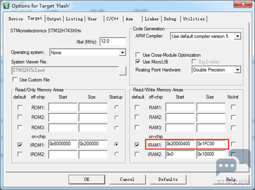

- b7 N1 Y3 e. ^" ?* D28.2.1 第1步,设置DTCM
. x$ ^% G3 s0 ]% _" T设置DTCM空间,前0x400大小的空间用于中断向量表,所以这里从0x20000400开始,用于各种变量需求:
0 d/ ?% g1 q% @
6 L9 w9 m4 {# P) R" o
( T- n: g0 F% `) S

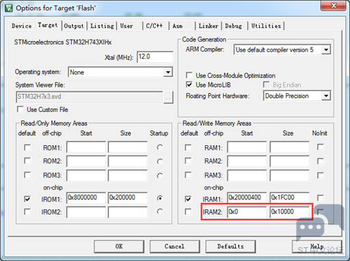

- p' h3 H! W, A- @( B28.2.2 第2步,添加ITCM
" i8 Q( [2 G, v5 i/ P( SITCM的首地址是0x0000 0000,大小64KB:
7 I& W# K4 p: F) w# M7 D" K) K& L; z$ I  t8 \; `9 q

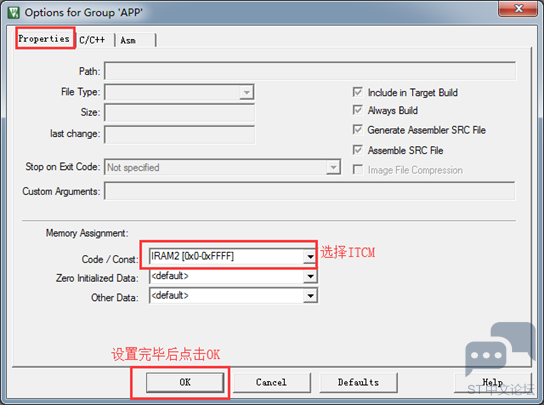

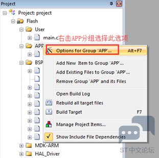

3 E$ s( q8 d9 k) Y28.2.3 第3步,选择在ITCM执行的代码
+ h: D* S  |# c右击MDK分组,选择使用ITCM,这里设置了APP分组、BSP分组和SEGGER/HardFault分组。0 ?+ `" F- r; u- a
  v3 q  ?- ?3 V* E2 f& h以APP分组为例,设置方法如下:

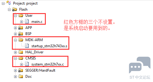

$ q) R4 a# r* X: Y而进入main函数之前的所有代码,含main函数所在的文件main.c切不要设置,这个之前的代码我们都需要在flash里面执行。这些代码仅执行一次以后不会执行,所以不用管他们,之后的所有代码都可以放在ITCM里面。8 ]# C% Q$ S+ x* }: k
4 j# i5 q1 G: N' L+ ^2 G3 B) A

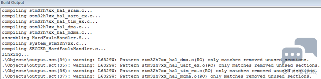

. i. n2 p/ Q5 `  O. j. X  d  不限制设置分组,单独设置一个C文件也是可以的。$ I% j7 o# Z1 L5 i/ g2 B  h. t% C4 Q
  如果大家将HAL_Driver分组也放在了ITCM里面,会有如下警告,这个不用管,是删除了冗余函数。; t% |( i8 a9 {& u
, b) s4 v; b/ ?0 ?) w2 F

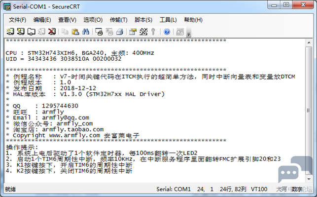

上电后串口打印的信息:
/ w( @" S3 o( W: ]- X0 F. D2 [% X# @* o8 ~1 C/ _- W
波特率 115200,数据位 8,奇偶校验位无,停止位 1) \* _7 f, `1 E1 `
' J. e9 N( g' r: j) _3 b

  主功能:
8 s% Z% b5 u" ~( a
2 e' G; B3 {9 C2 D& q' N, v* @# F" u主程序实现如下操作:
% ^& A, N, N# `6 T5 b1 d
" N; r3 d0 Z' U$ g+ ~: j  系统上电后驱动了1个软件定时器,每100ms翻转一次LED2。( v) V6 B# M$ i. n( n' W5 L
  启动1个TIM6周期性中断,频率10KHz,在中断服务程序里面翻转FMC扩展引脚20和23。* P* N: o/ E( z/ e# j& R, @( Y
  K1按键按下,开启TIM6的周期性中断。
: s; a' R* G6 q0 L: u2 x% A  K2按键按下,关闭TIM6的周期性中断。" L9 \2 k( _. k# K$ j
