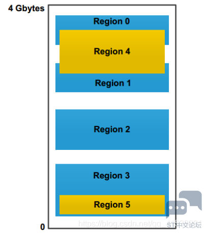

​ MPU可以配置保护16个内存区域,每个区域都是独立配置的。每个区域的最小要求是32字节,同时每个区域还可以配置为8个子区域,通过寄存器对应的bit来使能。
5 z/ X+ o6 x8 ^5 I- C
" V; B/ ]& }; J$ S0 P​ MPU可配置的16个内存区的序号范围是0-15,还有一个默认区(背景区)序号为-1,这些内存区可以重叠以及嵌套——序号为15的优先级最高、背景区的优先级最低。例如下图,共有七个内存区:一个背景区+序号为0-5的内存区。内存区4和内存区0、1有重叠部分,则重叠部分按照内存区4的配置规则执行;内存区5被完全包含在内存区3里面,则这部分内存区的配置按照内存区5的配置规则进行。. `/ N( L8 G4 c- u; Z0 Z7 o+ q

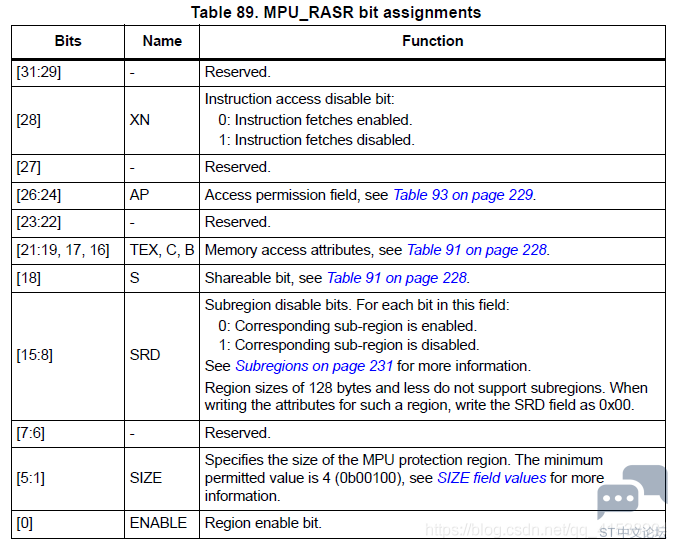

三、MPU常用的寄存器(RASR寄存器和控制寄存器): O- n. `+ v" l6 J$ z) ?/ b
7 N. N5 G; c, l
6 S% Z4 L& S! A4 D
( r. F1 Z, s  F3 N/ ~XN位:表示是否使能指令的提取* n( J0 F& r  B6 [1 G5 L; g
XN=0:使能指令提取,即这块内存可以执行程序代码
3 m! a9 W" u: p8 {XN=1:禁止指令提取,机这块内存禁止执行程序代码+ V5 X+ @; `  I$ e  C

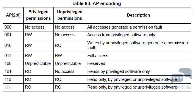

AP位:设置指定区域的访问权限类型

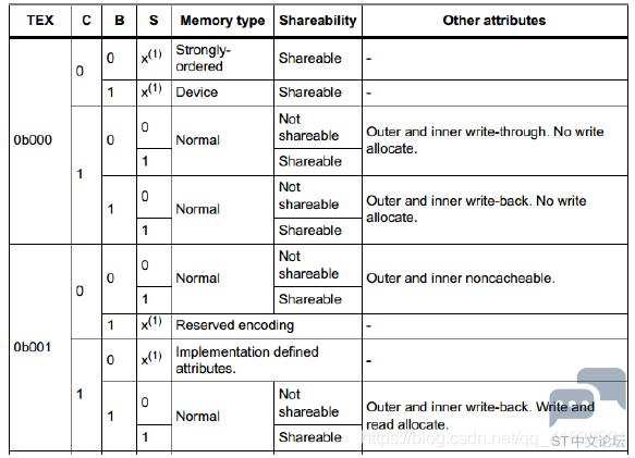

TEX、C、B、S位:用于配置Cache的策略
/ J4 L/ o2 S% k6 \+ f
; E: Q/ c9 v4 U/ \5 iC位:用于使能或者禁止Cache
* e( ]( I7 V; d$ o6 e8 x- DB位:用于配合C位实现Cache下是否使用缓冲
. M) `" W0 |7 m/ AS位:用于解决多总线或者多核访问的共享问题/ h6 V) u8 @* d$ {+ g! C

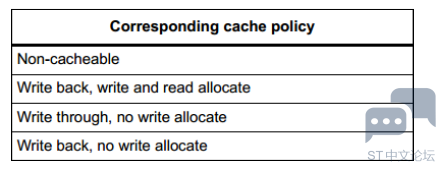

4 J. s6 V# {8 k( \% S4 x. ]read/write-through/back/allocate的区别:
3 N3 ]5 p4 S5 q! R; a# s* t5 F# v. L# }  [
一、CPU读Cache
, x; N' }# j2 O# j6 Z+ F: X" \8 m, n2 c  e' X4 g+ h
Read through:直接从内存区读取数据7 U& H( G0 W6 r
Read allocate:先把数据读取到Cache中,再从Cache中读取数据) [' \3 Q( S, h& }. S
二、CPU写Cache
# E& @7 D* {' D5 S) N6 O# d0 z0 R; j; H, M( a
若hit命中,有两种处理方式:1 t# j: D9 ^# b' l- m* U5 E
8 v4 V  \: r9 r" R9 `" VWrite-through:在数据更新时,把数据同时写入Cache和存储区
5 C( l2 ]) b5 n. H6 G2 c" [" H0 b4 t操作简单,但是写入速度慢3 Q' k( v/ z6 b
Write-back:只有在数据被替换出缓存时,被修改的缓存数据才会被写到后端存储。
2 i# _' P+ ^5 q5 r* a9 V3 u7 Q( I5 n3 s写入速度快,但是一旦更新后的数据未被写入时出现断电,则数据无法找回
2 I9 ~- `/ V2 M# G若miss,有两种处理方式:; \  g4 j- m  ^: l. j, G7 A& ?' N
( f7 `& m3 T$ _
Write allocate:先把要写的数据载入到Cache中,写Cache,然后再通过flush的方式写入到内存中。
1 J/ j$ h' D7 c( `4 p& v/ GNo-write allocate:并不将写入位置读入缓存,直接把要写的数据写入到内存中。/ m& }0 W! q# `" E: m+ d

SRD位:用于控制内存区的子区域,一共有8bit,一个bit控制一个子区域,一般都开启' z/ ~' n# K7 Y1 m
SIZE位:配置保护的内存的大小0 b, m- u  ?9 U
