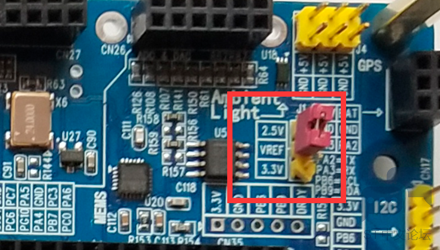

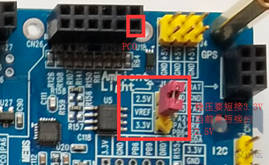

  学习本章节前,务必优先学习第44章,需要对ADC的基础知识和HAL库的几个常用API有个认识。
) r# Z* `( q" g7 J6 i3 j  开发板右上角有个跳线帽,可以让ADC的稳压基准接3.3V或者2.5V,本章例子是接到3.3V。
! f9 u/ m3 m$ S5 u  STM32H7的ADC支持偏移校准和线性度校准。1 H5 n  g" s6 t$ d( c' X# C
  STM32H7的ADC多通道并不是同步采样的,本质上是通过内部的多路选择器不断切换实现的,一个采集完毕了才会采集另一个。3 O, G# c4 K+ K. a( e4 `

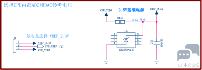

  R& B- m) [' ~3 l$ N- Z: T9 _9 {ADC要采集的准确,就需要有一个稳定的稳压基准源,V7开发板使用的LM285D-2.5,即2.5V的基准源。硬件设计如下:
6 p* n6 `0 }4 Z3 ?" ]' S! T8 f6 W8 l$ Q0 }  G
4 l5 ^6 j2 W! Y$ m4 ~* b+ |! D/ i3 o9 k$ F% x2 I' L
关于这个原理图要注意以下问题:
: N3 P4 }+ m, z3 y# Y/ T" V
9 {; H5 Y6 r1 f4 d. bLM285D-2.5输出的是2.5V的稳压基准,原理图这里做了一个特别的处理,同时接了一个上拉电阻到VDDA(3.3V),然后用户可以使用开发板右上角的跳线帽设置Vref选择3.3V稳压还是2.5V稳压。
  f* c# D! \. R4 x' n9 u$ R/ s% u3 l' E$ ]" X2 V
6 j6 B7 z6 E1 S( f0 R

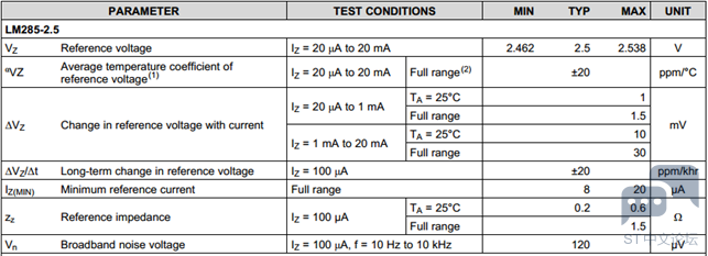

  }; Q& m, r6 [; s7 `下面再来了解下LM285的电气特性:
) b+ @1 B8 s7 V. \$ m' ]2 V) x3 e* Y5 t9 D( _8 T
' V: Z: O; Y( l/ t( _& ?5 }2 F/ j4 R& {5 j( J  g* C
通过这个表,我们要了解以下几点知识:* I  J5 g5 {. n4 o3 g! B* q
6 K0 \0 v5 Q) p. z' e
  LM285的典型值是2.5V,支持的最小值2.462V,最大值2.538V。工作电流是20uA到20mA,温飘是±20ppm/℃
2 d/ T# w( d; j5 J7 G" I5 w  Iz是Reference current参考电流的意思:
3 R8 W) B( Y; Q4 c& R: W$ i# y: B6 S  参考电流是20uA到1mA,温度25℃,参考电压最大变化1mV。( @6 ]5 `7 Q4 V1 D. _. u( J
  参考电流是20uA到1mA,全范围温度(−40°C to 85°C),参考电压最大变化1.5mV。) ~: Y/ @% u/ G  O8 {
  参考电流是1mA到20mA,温度25℃,参考电压最大变化10mV。9 ]% t& b# \  Z8 M: T4 P
  参考电流是1mA到20mA,全范围温度(−40°C to 85°C),参考电压最大变化30mV。
; k) j- O' T9 W" W& d
6 t6 B; D9 e6 p. b+ m
. j# ?1 j0 K5 ?5 E1 \那么问题来了,V7开发板上LM285的参考电流是多少? 简单计算就是:! L$ G- m8 V1 T* I0 \2 I) ^3 F
8 `9 K1 G: l9 a+ w
(VDDA – 2.5V) /  1K  =(3.3 – 2.5V) / 1K = 0.8mA。
, O: R7 O# \; |6 a6 }* ]. b

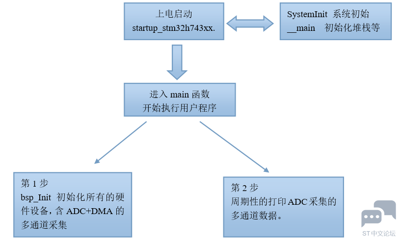

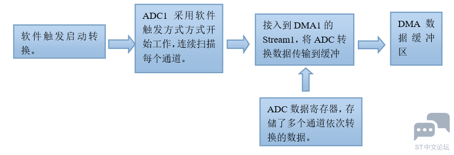

* y7 h( c( J& q8 X46.3 ADC驱动设计3 l& B& r; l* h0 r
ADC做DMA数据传输的实现思路框图如下:
) V0 g& A! A: |7 u
( L4 k+ q. a' g' u& Q) G
" w. {0 T" x% P$ m7 f, H" p- t2 c2 O. j/ Y+ e
下面将程序设计中的相关问题逐一为大家做个说明。

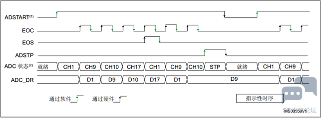

4 I8 C, I6 V/ t( U+ u" Z" q( l46.3.1 ADC软件触发  % }9 K, h8 d1 X
ADC转换既可以选择外部触发也可以选择软件触发。我们这里选择的是软件触发方式的多通道转换,即连续转换序列,软件触发。对应的时序如下(在第44章的2.7小节有详细讲解软件触发和硬件触发的时序):。. x6 `# X+ \$ c$ ?6 d# B  {1 U
5 g% l% j: }; ^  m. qADSTART表示软件启动转换。
/ g, \1 g* i* Q
" Z4 C, S8 Y' }, A- q4 F) nADSTP表示停止转换。
" V# H# ^" f( n6 y5 ^" n8 X8 J8 c+ X  }9 y- ], s) ]5 [3 }
EOC表示一个通道转换结束。' p" z$ O$ h8 `' X0 `
4 Q" w' U8 Z6 D5 q
EOS表示所有通道转换结束。
: Y) d$ O4 Z; Z# R! q% v; E. h* F7 V  D4 X# d: `) h% S0 D
  f0 m% ^8 g/ \" j
$ {- u3 Z7 o; P: z9 }* j& p& D
关于这个时序图的解读:& U3 e0 z+ i+ ]/ M. f
( B/ x) U$ z3 B, @  配置为连续转换的话,软件启动ADSTART会开启所有通道转换,全部转换完毕后,继续进行下一轮转换。调用了停止转换ADSTP后,会停止转换。8 }: I: g9 [! |( T( j8 ~" Y
  每个通过转换完毕有个EOC标志,所有通道转换完毕有个EOS标志。+ X" q5 \! Z' i8 c6 a8 S: f

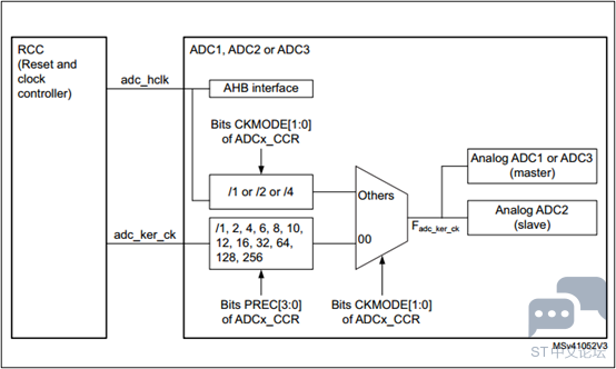

5 I' c- a& u7 L# ^( Y46.3.2 ADC时钟源选择* D5 h& j! [/ u- S9 [
根据第44章2.2小节的讲解,我们知道ADC有两种时钟源可供选择,可以使用来自AHB总线的系统时钟,也可以使用PLL2,PLL3,HSE,HSI或者CSI时钟。
" P0 _3 K! a1 q  N  o5 v: I; O
8 M1 n3 U" E9 t2 h6 r! E如果采用AHB时钟,不需要做专门的配置,而采用PLL2,PLL3时钟需要特别的配置,下面是使用AHB或者PLL2时钟的配置。8 w, U2 ?5 A/ F, D' l2 C5 l+ o( Q

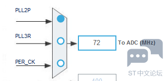

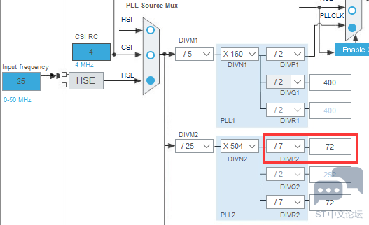

+ T2 U' k  v: |# `5 D5 H对于PLL2的时钟输出,直接使用STM32CubeMX里面的时钟树配置即可,效果如下:
/ B4 N* r& s, K& g2 R3 \
! H6 \, Z3 ~  p/ E0 S0 A
- o" S8 X8 E+ X" a1 E% u7 `2 G3 a0 K, o* g5 X8 o) Y& W1 R* A" G
选择PLL2P输出作为ADC时钟源:
$ }' r& K3 V1 L* Q8 [0 b9 t; I* j1 P4 G( e* l  g2 z
+ p4 x2 W' n2 j, i  l) v

  ADC分频设置1 }) V5 ]7 h6 K
无论是使用AHB时钟还是PLL2时钟都支持分频设置:
. U; Y  ~5 q, g& s" B) V' O0 {" A" A- @1 b& @
, s4 |# d5 m# v) M: `/ H) M- [6 h8 {7 a# l6 Q3 C7 Z! Q: C
AHB支持下面三种分频设置:
& e! K  _- Z' h! v* V; |3 l$ j6 l. c
  1. #define ADC_CLOCK_SYNC_PCLK_DIV1   ((uint32_t)ADC_CCR_CKMODE_0)  9 j$ U1 g' T) Y
  2. #define ADC_CLOCK_SYNC_PCLK_DIV2   ((uint32_t)ADC_CCR_CKMODE_1)
    # p% z7 r8 S; O# W( L* k: ^) z
  3. #define ADC_CLOCK_SYNC_PCLK_DIV4   ((uint32_t)ADC_CCR_CKMODE)   4 d' }# a, C) I2 }1 W
  4. 4 P% @9 c8 @% A5 p5 ^
  5. #define ADC_CLOCKPRESCALER_PCLK_DIV1   ADC_CLOCK_SYNC_PCLK_DIV1   /* 这三个仅仅是为了兼容,已经不推荐使用 */: d. T6 M2 G' p3 D
  6. #define ADC_CLOCKPRESCALER_PCLK_DIV2   ADC_CLOCK_SYNC_PCLK_DIV2   ( D% a* W& ?0 H' J2 |
  7. #define ADC_CLOCKPRESCALER_PCLK_DIV4   ADC_CLOCK_SYNC_PCLK_DIV4
& l/ x' Y. f$ W& v( fPLL2支持下面几种分频设置:+ V) f) B) \0 Q* M' O  H) w2 v3 }
7 F9 r. w& U" B+ s% _
  1. #define ADC_CLOCK_ASYNC_DIV1       ((uint32_t)0x00000000)                                       4 C2 A9 j0 L! e  n3 z" L; J
  2. #define ADC_CLOCK_ASYNC_DIV2       ((uint32_t)ADC_CCR_PRESC_0)                                  , A" L8 Q/ M# U) z) Q# u2 m
  3. #define ADC_CLOCK_ASYNC_DIV4       ((uint32_t)ADC_CCR_PRESC_1)
    5 ^: Q4 B2 W' J* O0 a, J6 ^
  4. #define ADC_CLOCK_ASYNC_DIV6       ((uint32_t)(ADC_CCR_PRESC_1|ADC_CCR_PRESC_0))                 % Y) k( i5 ^0 J6 ^/ X
  5. #define ADC_CLOCK_ASYNC_DIV8       ((uint32_t)(ADC_CCR_PRESC_2))
    9 ?1 X( a. G% T; Q2 O! {' y
  6. #define ADC_CLOCK_ASYNC_DIV10      ((uint32_t)(ADC_CCR_PRESC_2|ADC_CCR_PRESC_0))                 ) g& r/ ]; \2 `" P+ A
  7. #define ADC_CLOCK_ASYNC_DIV12      ((uint32_t)(ADC_CCR_PRESC_2|ADC_CCR_PRESC_1))
    , F' f9 j( p; C: ~1 p* t
  8. #define ADC_CLOCK_ASYNC_DIV16      ((uint32_t)(ADC_CCR_PRESC_2|ADC_CCR_PRESC_1|ADC_CCR_PRESC_0)) 5 q" U! u& Q, x
  9. #define ADC_CLOCK_ASYNC_DIV32      ((uint32_t)(ADC_CCR_PRESC_3))                                3 J5 M" V. K" E& }- E
  10. #define ADC_CLOCK_ASYNC_DIV64      ((uint32_t)(ADC_CCR_PRESC_3|ADC_CCR_PRESC_0))
      R6 ]' b7 z3 e2 L. }. f) k
  11. #define ADC_CLOCK_ASYNC_DIV128     ((uint32_t)(ADC_CCR_PRESC_3|ADC_CCR_PRESC_1))                " X/ E& i8 g; w7 U. w
  12. #define ADC_CLOCK_ASYNC_DIV256     ((uint32_t)(ADC_CCR_PRESC_3|ADC_CCR_PRESC_1|ADC_CCR_PRESC_0))
: R( q8 i$ K' k0 P5 ]有了这些认识后再看实际的分频配置就好理解了:
' ?  l% E" u1 v' c7 K: `/ c2 b6 B9 x' R* l' ^9 X; ~
  1. #if defined (ADC_CLOCK_SOURCE_PLL)8 b$ [: ^8 B- V2 ], b. V$ B
  2. /* 采用PLL异步时钟,2分频,即72MHz/2 = 36MHz */* {5 c0 I, q( I
  3.     AdcHandle.Init.ClockPrescaler        = ADC_CLOCK_ASYNC_DIV2;
    4 C) O. U& D! X- Z  ?# P
  4. /* 采用AHB同步时钟,4分频,即200MHz/4 = 50MHz */
    + G% z+ z) d+ M
  5. #elif defined (ADC_CLOCK_SOURCE_AHB); h" t2 u/ ~$ f
  6.     AdcHandle.Init.ClockPrescaler        = ADC_CLOCK_SYNC_PCLK_DIV4;      # s& h# U: X% y+ h$ k, W7 ], p( S
  7. #endif

  40. 40.        /* ## - 2 - 配置ADC采样使用的时钟 ####################################### */) r& e. e" s4 c+ S8 J6 ?
  41. 41.        __HAL_RCC_GPIOC_CLK_ENABLE();

  79. 79.        AdcHandle.Init.ClockPrescaler   = ADC_CLOCK_ASYNC_DIV8;   /* 采用PLL异步时钟,8分频,即72MHz/8( g8 h' `1 Z* w3 C
  80. 80.                                                                          = 36MHz */7 p+ ?8 T5 V8 s  l1 \& C
  81. 81.    #elif defined (ADC_CLOCK_SOURCE_AHB)% g+ g- O: \0 y/ O7 f
  82. 82.        AdcHandle.Init.ClockPrescaler   = ADC_CLOCK_SYNC_PCLK_DIV4; /* 采用AHB同步时钟,4分频,即200MHz/4' l' }) S, `# _% u: i" R* |
  83. 83.                                                                        = 50MHz */
    6 B- q1 M/ A: [) S4 d8 _5 W
  84. 84.    #endif
    4 t  z. k" {5 q0 g, H$ Z
  85. 85.        & B. f: V( Q: V: ~* x: ?2 I

  118. 118.            采用PLL2时钟的话,ADCCLK = 72MHz / 8 = 9MHz2 ?7 A% M. v3 W
  119. 119.            ADC采样速度,即转换时间 = 采样时间 + 逐次逼近时间9 }4 j; ?: {1 G* [. y5 w7 z* s1 s  [& m
  120. 120.                                    = 810.5 + 8.5(16bit); L, b$ S2 o, `5 O. ~& Y6 X- R
  121. 121.                                    = 820个ADC时钟周期
    " W4 ]- W- i# c/ _# O. A
  122. 122.            那么转换速度就是9MHz / 820 = 10975Hz( I, n* k) `9 {9 o1 f- i, C0 h

  第17 - 38行,前面2.2小节已经讲解,ADC时钟源选择AHB时钟还是PLL时钟。

  第49- 68行,配置DMA的基本参数,注释较详细。这里是采用的ADC外设到内部SRAM的传输方向,数据带宽设置16bit,循环传输模式。
) @' N  R# f1 a9 a  A" h4 t  第71行,这行代码比较重要,应用中容易被遗忘,用于关联ADC句柄和DMA句柄。在用户调用ADC的DMA传输方式函数HAL_ADC_Start_DMA时,此函数内部调用的HAL_DMA_Start_IT会用到DMA句柄。) V( v& H7 v4 L0 ~$ K- Y2 [
  第75 - 107行,主要是ADC的配置,注释较详细,配置ADC3为16bit模式,扫描多通道,连续转换,软件触发。
7 L, P  {6 m" y/ W  第111 – 114行,这里的是采用的ADC偏移校准,如果要采用线性度校准" K8 w. q% @/ Q0 U
  第119 -129行,配置ADC多通道采样的第1个序列。这里使用的通道10是PC0引脚的复用功能,不是随意设置的。另外注意转换速度的计算,在程序里面有注释。
+ q2 h2 @+ j0 [  第139 – 151行,配置ADC多通道采样的第2个序列,采样的Vbat/4电压。6 q  V( u& h3 h, ?" v" s; H
  第154 – 166行,配置ADC多通道采样的第3个序列,采样的VrefInt电压。" a5 i5 q3 R, J% A. H
  第169 – 181行,配置ADC多通道采样的第4个序列,采样的温度。) p8 R( u, e$ a1 c
  第185 – 188行,启动ADC的DMA方式数据传输。; R# k0 x! Z/ j; }. v. C

46.6 实验例程设计框架  ]( o. |9 s! ~5 l9 q& I# ]0 p- k
通过程序设计框架,让大家先对配套例程有一个全面的认识,然后再理解细节,本次实验例程的设计框架如
! i7 t# O1 v: S0 d+ t) x
  l- V' }6 A' [* _$ O# c, r/ P
7 m6 H+ T# i2 j8 y6 r% u; O1 R& D; \5 \3 R" u/ u
  第1阶段,上电启动阶段:7 ?: X( l3 e2 o+ i: F% W% L" e
# W3 a6 |& B: F# x' i' ?1 ]这部分在第14章进行了详细说明。: |3 A! Q* m3 ?" |0 K5 c/ R! D" P+ W
, @( a- K4 `* S' U" r' c- e  第2阶段,进入main函数:   / [6 |+ b2 V# q' {
/ o+ r' ^2 Q: z6 x" v
第1步,硬件初始化,主要是MPU,Cache,HAL库,系统时钟,滴答定时器,LED,串口和ADC。
: @8 U9 D5 u! @: i, {  } 第2步,周期性的打印ADC采集的多通道数据。

/ y! e2 y( s2 L  R! S0 W例子默认用的PLL时钟供ADC使用,大家可以通过bsp_adc.c文件开头宏定义切换到AHB时钟。' G# `" R6 ^/ b

每隔500ms,串口会打印一次。& j! o* ~- _' z6 s
板子正常运行时LED2闪烁。
4 {) K! E- `9 XPC0引脚位置(稳压基准要短接3.3V):9 ~2 t0 i5 w" @! a' p9 ?
0 r) s# w% u, J/ a$ G! R7 ?1 z  u  z& u

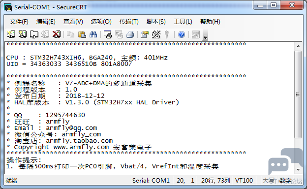

3 A: F, I& x- s, Z2 E# G0 g( |上电后串口打印的信息:' H: d+ u; h0 e/ A/ m, ?
" e% t" a8 C+ ^8 S, Q# Y' l波特率 115200,数据位 8,奇偶校验位无,停止位 1/ A  G/ T+ q( U* [8 w$ Y3 n
3 c- R+ r6 C* |! ?; p7 ^2 X

  主功能:
5 `  B# a( \: ?+ d8 b: R% U. o
) O3 J$ z; z1 ^主程序实现如下操作:
9 g3 A6 V/ Y! s6 i
; e. L3 K, u; Y# E/ Q 每隔500ms,串口会打印一次ADC采集 的PC0, Vbat/4, VrefInt和温度。: ]" \. `& b' E' o, e

PC0引脚位置(稳压基准要短接3.3V):/ }1 ?" |# e9 J7 @) A+ ^
# T5 s7 T" _2 C  @8 H
8 O9 x3 K7 m5 W6 X( Y% P. s0 q

上电后串口打印的信息:. s8 w2 U' y( c! `& G9 p5 \+ K
, [9 L" s, Z  a1 u3 K
波特率 115200,数据位 8,奇偶校验位无,停止位 10 d" f; g9 a! T( T

/ a% G$ I9 _) i6 y2 U  主功能:, Q2 `8 ?$ |; q% c7 h
) P7 F, e. ^! P' {% Y& `9 }  g$ N主程序实现如下操作:
' A4 ?& s) Q0 P0 S! ]0 ~' P0 h7 X7 b' U
每隔500ms,串口会打印一次ADC采集 的PC0, Vbat/4, VrefInt和温度。- e9 d' K( w( C1 q5 v: I
