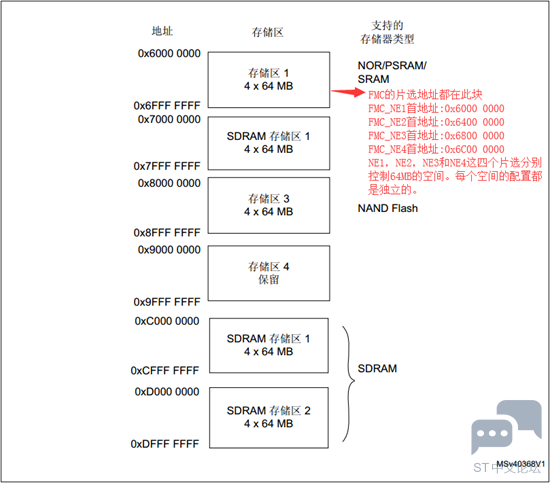

( V6 F( q3 x7 [( x2 \" B48.2.1 第1步,先来看FMC的块区分配
1 N& Y# c2 z3 k0 E" B+ z注,这个知识点在前面第47章的2.3小节有详细说明。7 E) E9 q$ M1 @* ^4 ~
! ?" V; G6 L2 e1 W+ zFMC总线可操作的地址范围0x60000000到0xDFFFFFFF,具体的框图如下:4 R4 h. b9 A7 ?2 g& G/ L$ k
  V1 U1 b$ I8 F* B% P3 S1 a
6 m7 b' w# R7 l' J1 i
- O6 B- B0 [$ \! y从上面的框图可以看出,NOR/PSRAM/SRAM块区有4个片选NE1,NE2,NE3和NE4,但由于引脚复用,部分片选对应的引脚要用于其他功能,而且要控制的总线外设较多,导致片选不够用。因此需要增加译码器。# E+ k8 b2 J8 l0 G* h4 J  O5 M

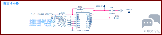

6 p" \/ T& a* J48.2.2 第2步,增加译码器及其地址计算
$ s) ^7 C  k) Z6 y+ T有了前面的认识之后再来看下面的译码器电路:
' Z$ X" F5 X' x. @: b% p* k2 g' P' ]6 z( s& x! O% j
: b% Y& U. U% E: b! c" w+ L# G8 o5 b# w; W2 t4 A% ]& f; @

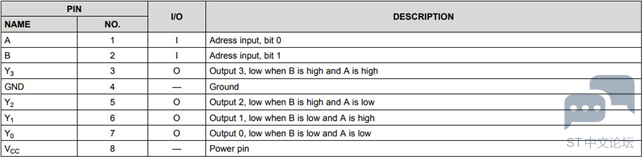

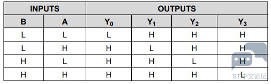

SN74LVC1G139APWR是双2-4线地址译码器,也就是带了两个译码器。原理图上仅用了一个。下面是139的真值表和引脚功能:9 z; @+ L/ }) Q5 M
8 `+ E( w( N6 Z7 w2 Z/ s. |
4 r( f9 Y: K$ u9 z8 t4 f/ L
7 |8 b  I2 P6 F( t4 d$ P; D  D! B# C
+ _" C; R9 i& S- E% O; t' B7 `; U. P8 c
通过上面的原理图和真值表就比较好理解了,真值表的输出是由片选FMC_NE1和地址线FMC_A10、FMC_A11控制。+ w1 \) P1 h, Q  m/ s
" T: b- k* W9 Y/ y/ \* e' z
FMC_NE1 输出低电平:. G& E: d5 z% ?) H( Y  z  o
; t+ C' l) a: D* d; s* \, ^  FMC_A11(B),FMC_A10(A) = 00时,1Y0输出的低电平,选择的是OLED。
* j' v( M& h* Q% p0 K. K  FMC_A11(B),FMC_A10(A) = 01时,1Y1输出的低电平,选择的是74HC574。; q1 u  u6 n; V" Y, J  w3 `5 o
  FMC_A11(B),FMC_A10(A) = 10时,1Y2输出的低电平,选择的是DM9000。& S3 J! N5 x6 j3 c6 _
  FMC_A11(B),FMC_A10(A) = 11时,1Y3输出的低电平,选择的是AD7606。

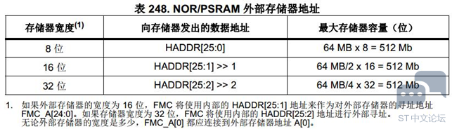

! x* N. G( _; E3 V( M然后我们再计算译码器的地址,注意,这里地址的计算都是按照FMC的32bit访问模式计算的,因为我们的V7程序中是将NE1对应的FMC配置为32bit模式了。& M! x" W9 }% L" z2 }7 Z! A
0 B; ~! {! K0 H! L. e具体FMC的32bit访问模式,16bit访问模式和8bit访问模式的区别在第47章的2.4小节有详细讲解。
+ W* i" b$ J2 L: ?, d  E* D* y+ t# x3 ^6 T% K- D
: M; [; B, I9 u5 r
$ K7 p% I- d0 Z/ t9 f: k32bit模式下,我们计算A10和A11的时候,实际上需要按HADDR12和HADDR13计算的。
6 C( V- a( n1 g3 M9 j; q
/ z, z& }2 Z# f- k9 s+ I如果来算NE1 + HADDR12 + HADDR13的四种组合地址就是如下:
* j* ]( a* q" ~! E1 N/ G) X% S: d4 i9 J% u8 [0 T. `
NE1 + HADDR13 + HADDR12 = 0x6000000 +  0<<13 + 0<<12 = 0x60000000
: a, Y- a. Q. X5 b5 P* ~. A; v, g% l$ a! F
NE1 + HADDR13 + HADDR12 = 0x6000000 +  0<<13 + 1<<12 = 0x60001000
) [; x- G, f8 I/ U2 |
. T/ C6 D; e5 n) j& mNE1 + HADDR13 + HADDR12 = 0x6000000 +  1<<13 + 0<<12 = 0x60002000/ q" k# _7 F, _# a
" c7 j  i( C1 }3 g0 QNE1 + HADDR13 + HADDR12 = 0x6000000 +  1<<13 + 1<<12 = 0x60003000( M; q$ W" b2 g2 D, b
4 u  t/ c' Q: m0 Y. O, A- C, \
这样一来,原理图里面给的地址就对应上了。同理如果配置为16位模式和8位模式,大家应该也都会计算了。  x4 R) p+ y; a! G. Q: P+ Y

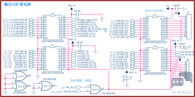

" F- K* b3 L* n; f  G' d$ ?, l/ E48.2.3 第3步,FMC的IO扩展部分7 e( o0 z+ N% d/ m& o% u5 f7 A
先来看下IO扩展的原理图实现,如果不太了解FMC的通信时序和数字逻辑芯片的使用,可能会比较懵,下面逐一为大家说明。
4 R- E: X, F2 c8 ?% S4 N  s
$ I/ T. j; R' u0 n- M* J; a
: f4 q: X# ?0 D2 m2 c
, N. u6 s( Z, k; ^7 D# L2 h
有了这个原理图,首先要做的就是了解74HC574和SN74HC02的功能。/ K0 S! Q  G' d  `" R, Y
# [( Z) C6 R6 n7 X. |4 B

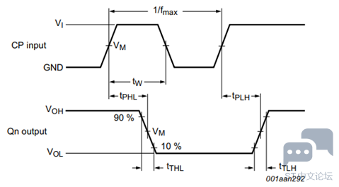

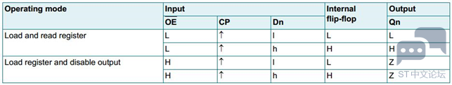

74HC574是一款8位三态D触发器,起到锁存的功能,上升沿触发,对应的真值表如下(L表示低电平,H表示高电平,Z表示高阻):
4 |/ w/ k7 L. p) M( R/ X+ I) _+ f# p5 |5 X3 b- Z; ~
, f3 E: y8 b# ~: c: w% D
$ L* H1 R0 b& v$ \* nSN74HC02是一款2输入或非门,一个芯片带了四组或非门,对应的真值表如下(L表示低电平,H表示高电平):
0 F- g0 ]& y: I5 ?  y9 B- {% k3 @$ v! k
! }3 Q# \* z7 W
0 s  B" F" w2 O$ X% k有了这个认识后,我们再来看FMC的配置,V7开发板的BSP驱动包里面专门做了一个IO扩展的FMC配置,即文件bsp_fmc_io.c,配置方式是FMC_AccessMode_A,这种模式对应的写时序是:. Z, l: ~+ ]* y# z* R; l* v! g
5 H3 D; I. i! `% q( e  \
: Q" ~& z( X, ?, j: K( q8 D6 h' d" w

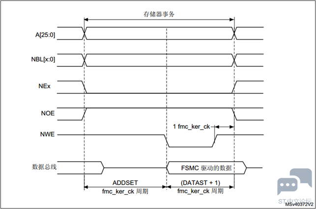

5 ]5 v2 z* L& e5 O7 C. j那么问题来了,我们要实现的功能是通过FMC输出的数据要锁存在扩展IO的输出端,否则FMC时序信号消失了,扩展IO的输出数据也消失了,就起不到控制作用了。所以就用到74HC574的锁存功能,而锁存的实现需要一个上升沿触发,这个上升沿就是通过74HC02输出的。( {5 x$ q' D( ?5 n3 D9 \" M5 \
/ I% S0 s6 ]7 }1 Z7 K再结合上面FMC写时序图,在NE片选为低电平,NWE写使能信号为高电平期间,即地址建立时间段ADDSET内,74HC02是输出的低电平。
. b( F" l7 l6 `  u
+ b3 m; D5 [( J# f2 K5 Q1 G2 y. X. b进入到DATAST数据建立阶段,在NE片选为低电平,NWE写使能信号也为低电平时,74HC02输出高电平,正好是实现1个上升沿的变化,将数据总线上的数据锁存到74HC574的输出端了。这里隐含了一个知识点,数据还没有完全建立起来就锁存是不是会有问题。在下面的3.3小节配置具体时序参数时再为大家说明。0 M  n& m) v& f8 M

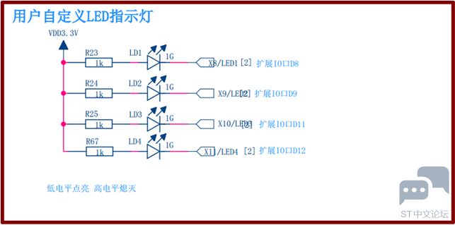

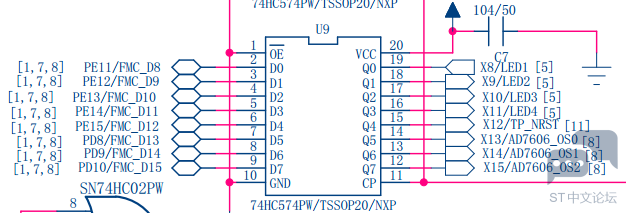

& }& L/ U* U3 W' ]! O# c/ E5 E48.2.4 第4步,举例扩展IO驱动LED应用
  W  K: L7 E! V& C/ Z进行到这里,再回过头来看LED驱动就比较好理解了。操作LED的亮灭就是操作FMC的数据引脚D8,D9,D10和D11。
& u% }$ ^$ t7 i1 Y) `2 o  R7 ^6 W. T8 X
# F* D* I  e; F8 d7 T) G" u+ S4 X6 v  y, f$ N1 D* d
! w& S+ v$ e+ z0 D( P
1 G1 N+ R$ ?2 D. w2 ~; T
对地址0x64001000发送数据就可以了,但是如何对这个地址发送数据呢? 反映到C语言的实现上就是通过固定地址的指针变量(跟我们操作寄存器是一样的),即
: y% Q9 {% {) O& p8 `$ u
7 f( i1 s- e1 Z#define  HC574_PORT     *(uint32_t *)0x64001000
* a4 B; [- _2 C3 C( l! T& m. F; i, n: j' N$ [! Y
如果要点亮LED1(低电平点亮),就是 HC574_PORT = 0x0000 0000。" }; }2 A# {- B8 \* a( O1 B
: d  b, E$ Z& n0 J& D如果要熄灭LED1就是HC574_PORT = 0x0000 0100,即操作FMC_D8的高低电平即可。7 t8 A( G" W7 b3 l- x
! ]* q9 c2 s, ^' x- r7 c1 a6 U' a7 a

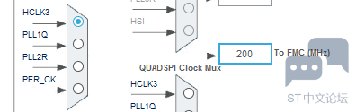

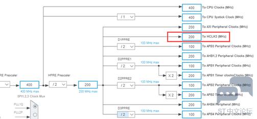

48.3.2 FMC扩展IO时钟源选择
5 m2 t4 u" b/ s$ \, n: a8 d使用FMC可以选择如下几种时钟源HCLK3,PLL1Q,PLL2R和PER_CK:. Z3 Z! N, f5 l% R% b  t# g5 O
4 C6 H" b5 G* j; i7 j7 c! [
  \  Y' X' [) l& u4 {' o6 k, L0 \7 ?4 F9 A1 j- v1 N5 [  S
我们这里直接使用HCLK3,配置STM32H7的主频为400MHz的时候,HCLK3输出的200MHz,这个速度是FMC支持的最高时钟,正好用于这里:

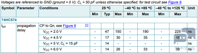

48.3.3 时序配置(重要)) g1 T3 C# k+ ?9 ^0 b

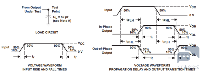

这里要补充两个重要的知识点,74HC574的CP端接收到上升沿触发到Qn输出的时间参数:
* p. O. w7 K4 [4 f- }
, k. \  u9 d' H  q6 p: V$ T; _- [
# ?* p6 H7 ^2 B- j6 N
: `6 s7 ^2 t( u) N# g& G1 q7 o
2 O9 u9 A0 E& B9 D
3 ~' A5 Q/ K8 ~) m8 P
通过时序图和对应的参数要了解到以下几点:
& M0 n2 f: ~: r9 v' \$ t$ M/ [2 Q* o$ a( ]! w6 L  j$ C" ^; X1 b
  tpd传输延迟在这里等效于tPHL和tPLH。- I% F' R2 y0 V' w) h' j6 S
  V7开发板的74HC574有三片是3.3V供电,另外一片是5V供电。参数表格里面没有给3.3V供电时的参数,也没有最小值。
2 l: B% \6 m9 [7 y; W, U+ C) B7 X# [+ j/ Y+ ?

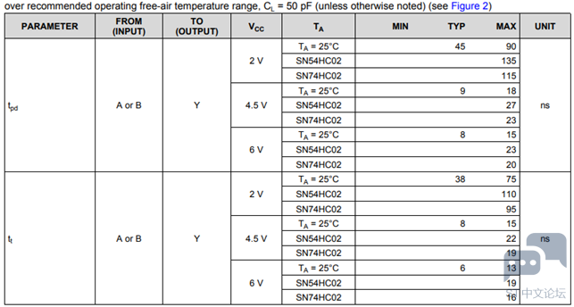

0 O1 |& @% Z( J" f0 C了解了74HC574,再来看SN74HC02:1 |8 l$ V/ E0 D) B1 m& `
$ a& ~7 p, t, b1 \. X6 E: ]
4 U* `" }+ |5 p4 ~( v! d7 c8 Z7 L, w6 c
; v% B( w% K2 \; N
7 c: [- [. v+ K& O, Q通过时序图和对应的参数要了解到以下几点:9 C3 S% Z' O2 f2 ]" w7 V
) T* ?5 v3 B! G  i4 ]' B  tpd传输延迟在这里等效于tPHL和tPLH。
) E  [# j0 o) {8 s) H  tt过渡时间等效于tr上升沿时间和tf下降沿时间。
& F6 y, K" i% ^5 V2 N% G/ G- R- _  V7开发板的74HC574有两片是3.3V供电,另外两片是5V供电。参数表格里面没有给3.3V和5V供电时的参数,也没有最小值。" h& ]$ t( V- b3 z
- m( C+ e" E/ o" C! h' B7 c% \
; @% y( N' b: S# W0 W
对应74HC574和74HC02的时序参数有个了解后,再来看本章2.3小节末尾的问题:) y7 w. c1 i1 X2 v2 c4 f9 J
* C8 ^4 T& {3 _- Z/ y
* L. C8 D) j( H  Y* f: N1 M5 ]9 o1 m$ L9 ~) g! Z6 L$ L
当写使能信号NWE出现下降沿后,74H02或非门就会输出一个上升沿,然后触发74HC574做锁存。此时我们要考虑到一个重要的知识点,就是使用的数字逻辑芯片有个传输延迟问题,也就是要我们要保证74HC02的tpd传输延迟时间 + 74HC02的tr传输延迟时间 + 74HC574的tpd传输延迟时间的这段时间内,数据总线上要有数据,所以保证DATAST数据建立时间够大就行。实际测试FMC频率在200MHz的情况下,2-3个FMC时钟周期就已经可以正常使用。
' R  X9 a. l( U* Z, N8 ]8 k. R1 ]
$ G3 m( l2 q6 }2 t/ E2 F; Q有了这些认识后,再来看FMC的时序配置就比较好理解了:' d# |% I" p3 n3 C; i9 e
3 d8 i8 B2 Y1 v/ r, Q/ v
  1. 1.    /*
    8 e7 k( j; U, Y9 o/ k" O. q
  2. 2.    ******************************************************************************************************
    ' o/ `! ]5 w2 [" p; e
  3. 3.    *    函 数 名: HC574_ConfigFMC
    & M$ r- k4 |9 I2 x7 J6 m
  4. 4.    *    功能说明: 配置FMC并口访问时序
    6 Z6 x( K" U, C+ h# e
  5. 5.    *    形    参:  无9 j# H. X' d3 N2 `: v
  6. 6.    *    返 回 值: 无
    6 l) o& z4 Z6 }2 M! X0 A7 r) ^' M
  7. 7.    ******************************************************************************************************
    5 ~5 s5 b" ~( w6 Z6 D0 w; C
  8. 8.    */
    $ Q& M" L2 R3 X) Y
  9. 9.    static void HC574_ConfigFMC(void)
    7 E$ f2 E3 s2 ^) I! c% e% A
  10. 10.    {' B4 m: x) n) s! O. d
  11. 11.        SRAM_HandleTypeDef hsram = {0};& i: C* P0 p- X: d; h" Q' v
  12. 12.        FMC_NORSRAM_TimingTypeDef SRAM_Timing = {0};# s6 L7 V" i/ @. D; @2 f/ |# c
  13. 13.
    - P' H6 `2 }" i( [$ M" t2 i' X/ B! C$ W
  14. 14.        hsram.Instance  = FMC_NORSRAM_DEVICE;
    1 P# O% k1 Q) r. Q) P$ \* J
  15. 15.        hsram.Extended  = FMC_NORSRAM_EXTENDED_DEVICE;+ U9 I! y6 ?/ _8 U8 v; c  i& a
  16. 16.    0 C* D! J  {" m3 v9 Q- z" s+ C4 y
  17. 17.        /* FMC使用的HCLK3,主频200MHz,1个FMC时钟周期就是5ns */3 P- @5 e0 ~2 F( ~, E: q/ \
  18. 18.        /* SRAM 总线时序配置 4-1-2-1-2-2 不稳定,5-2-2-1-2-2 稳定 */  . N5 d8 D. I4 N! e5 y4 r
  19. 19.        SRAM_Timing.AddressSetupTime   = 5;  /* 5*5ns=25ns,地址建立时间,范围0 -15个FMC时钟周期个数 */* O3 C* R4 W2 L  d! r
  20. 20.        SRAM_Timing.AddressHoldTime    = 2;  /* 地址保持时间,配置为模式A时,用不到此参数 范围1 -15个时/ N9 M( p+ U! x) C9 b$ W% \
  21. 21.                                                  钟周期个数 */3 k/ W6 |1 \3 d# e! X
  22. 22.        SRAM_Timing.DataSetupTime          = 2;  /* 2*5ns=10ns,数据保持时间,范围1 -255个时钟周期个数 */
    & b+ L8 ]8 f5 _) M2 N2 l! g5 \% M
  23. 23.        SRAM_Timing.BusTurnAroundDuration  = 1;  /* 此配置用不到这个参数 */
    $ t  E9 i& Z2 D! B2 {7 N
  24. 24.        SRAM_Timing.CLKDivision            = 2;  /* 此配置用不到这个参数 */' e) R; ?0 t2 t1 l. @
  25. 25.        SRAM_Timing.DataLatency            = 2;  /* 此配置用不到这个参数 */, F4 h' ^1 i" d6 I: v$ y
  26. 26.        SRAM_Timing.AccessMode             = FMC_ACCESS_MODE_A; /* 配置为模式A */0 d, b4 X; s# T, b" t0 t
  27. 27.    # e/ P- ]( F) G' @% d; O# w& D
  28. 28.        hsram.Init.NSBank             = FMC_NORSRAM_BANK1;   /* 使用的BANK1,即使用的片选FMC_NE1 */( i0 e6 _1 m0 H# w
  29. 29.        hsram.Init.DataAddressMux     = FMC_DATA_ADDRESS_MUX_DISABLE;   /* 禁止地址数据复用 */
    0 V9 y  K$ ~( J% K5 H9 t
  30. 30.        hsram.Init.MemoryType         = FMC_MEMORY_TYPE_SRAM;           /* 存储器类型SRAM */
    ! d: X" ]) ^" ^+ e% Z' Y3 ?
  31. 31.        hsram.Init.MemoryDataWidth    = FMC_NORSRAM_MEM_BUS_WIDTH_32;    /* 32位总线宽度 */9 j: n0 {9 ~; P) S5 H
  32. 32.        hsram.Init.BurstAccessMode    = FMC_BURST_ACCESS_MODE_DISABLE;  /* 关闭突发模式 */
    4 C) |2 r, ^" G# k
  33. 33.        hsram.Init.WaitSignalPolarity = FMC_WAIT_SIGNAL_POLARITY_LOW;   /* 用于设置等待信号的极性,关闭突
    % T& t8 v& {7 J- C& y. [/ I2 y& S
  34. 34.                                                                            发模式,此参数无效 */* M# G- L" V, I, @) I. l% p0 n' m/ Z
  35. 35.        hsram.Init.WaitSignalActive   = FMC_WAIT_TIMING_BEFORE_WS;      /* 关闭突发模式,此参数无效 */, x  Y7 T# _: l0 o" o% V* k7 L% D! d  o
  36. 36.        hsram.Init.WriteOperation     = FMC_WRITE_OPERATION_ENABLE;     /* 用于使能或者禁止写保护 */
    * t5 A. k+ m& `7 f
  37. 37.        hsram.Init.WaitSignal         = FMC_WAIT_SIGNAL_DISABLE;        /* 关闭突发模式,此参数无效 */
    ( I7 f+ n  p9 K" C
  38. 38.        hsram.Init.ExtendedMode       = FMC_EXTENDED_MODE_DISABLE;      /* 禁止扩展模式 */# d' \( d& o! j) h" v5 A7 M+ Z3 t) l( z
  39. 39.        hsram.Init.AsynchronousWait   = FMC_ASYNCHRONOUS_WAIT_DISABLE;  /* 用于异步传输期间,使能或者禁止
    1 a" M8 z# |" ^5 G/ n, v
  40. 40.                                                                            等待信号,这里选择关闭 */+ Q3 d) o7 J3 H0 ]  y4 [
  41. 41.        hsram.Init.WriteBurst         = FMC_WRITE_BURST_DISABLE;        /* 禁止写突发 */! t7 _  i# b  N1 v2 `& G2 {% ]
  42. 42.        hsram.Init.ContinuousClock    = FMC_CONTINUOUS_CLOCK_SYNC_ONLY; /* 仅同步模式才做时钟输出 */
    7 g# X- ^2 J/ W+ i6 Z. B9 i
  43. 43.        hsram.Init.WriteFifo          = FMC_WRITE_FIFO_ENABLE;           /* 使能写FIFO */
    0 j0 L# y8 U  [2 _4 S3 M0 |% N6 H
  44. 44.
    4 s" B1 F( v: _$ p
  45. 45.        /* 初始化SRAM控制器 */% N9 H' c* h3 i/ f
  46. 46.        if (HAL_SRAM_Init(&hsram, &SRAM_Timing, &SRAM_Timing) != HAL_OK). w5 v7 e) m) X' y/ B) Q
  47. 47.        {0 Q+ E1 y/ i# c& w5 `
  48. 48.            /* 初始化错误 */
    / A7 ]) v0 T- D
  49. 49.            Error_Handler(__FILE__, __LINE__);
    * K6 Q) M( q8 t: G; }
  50. 50.        }5 _- J/ R. C0 _. ?0 P8 O
  51. 51.    }
    0 _3 J* L- U% P" }1 p- r8 f+ T, q; s
  52. * w* Q- X- Q4 @6 q
3 D6 F1 i: y1 ~) {这里把几个关键的地方阐释下:" Z1 r6 v; G- H2 ~" }0 o# m5 T
. S7 U" `4 A- i" @
  第11 - 12行,对作为局部变量的HAL库结构体做初始化,防止不确定值配置时出问题。; f3 ?6 [: Z$ B) Y0 o
  第19行,地址建立时间,对于FMC的IO扩展来说,这个地方取值0都可以,因为主要还是ADDST数据建立时间起作用。但是考虑到扩展IO外接了多个控制设备,这里取值5个FMC时钟周期,大家可以根据实际情况做减小出来。
& r1 N: g$ \' \) Y  第20行,地址保持时间,对于FMC模式A来说,此参数用不到。
  @$ L6 H4 ~6 U$ W* }" L5 r" k2 r" h  第22行,数据建立时间,实际测试2个FMC时钟周期就可以正常使用,大家可以根据情况加大此数值。' Z  S  s0 ~# Z8 Y2 P) Q: W
  第23 – 25行,当前配置用不到这三个参数。

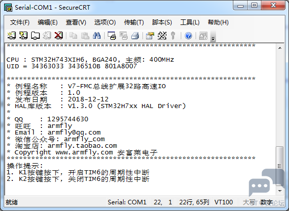

( U: c5 j# Z! Y1 s# c* y48.7 实验例程说明(MDK)
* B0 E- ?4 S2 W) W
配套例子:
/ L# g% k1 I0 {" `1 wV7-027-FMC总线扩展32路高速IO
+ `# N; |. \; ]+ i2 z* L% m! u. i: q( A
实验目的:
4 B: ^, {! \3 q& O学习FMC总线扩展32路高速IO。
& q' U" N) K) x! ^  a3 P1 F" r$ e. \% G9 y+ {
实验内容:% h/ ?3 q4 L) r$ T7 y
系统上电后驱动了1个软件定时器,每100ms翻转一次LED2。
2 ?1 P5 D3 w) E9 |6 K5 q( _) k+ s启动1个TIM6周期性中断,频率10KHz,在中断服务程序里面翻转FMC扩展引脚20和23。7 Y- U2 j" K; @
  Y$ l1 m% m7 i% ]$ W实验操作:: z5 n7 m4 @0 x* U2 O; d
K1按键按下,开启TIM6的周期性中断。6 G2 e/ q* t3 F7 d# R; w
K2按键按下,关闭TIM6的周期性中断。8 K+ n' `* G$ C8 @* c" q
, z& \$ Q0 e! z3 V4 E

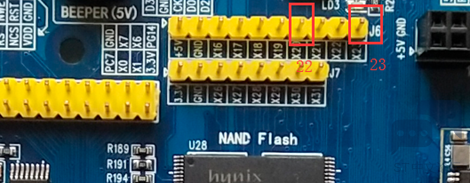

FMC扩展引脚20和23的位置:$ A( T) `# v1 @. p" p2 x* j0 H
3 H) K; Y% d6 P: G+ V  d
+ h$ r9 [7 g1 w
' k- a! K7 u5 Z上电后串口打印的信息:* c, k" E% o, J" e6 R+ V
- q$ B) ?- K! e! W2 ^: U8 B
波特率 115200,数据位 8,奇偶校验位无,停止位 1
! C4 `$ B0 |, n
* J' u  n1 A2 x0 q) T) z
9 b0 {; k8 M' @5 [3 _$ [

+ j7 _7 {  q9 v; x2 c4 dFMC扩展引脚20和23的位置:, O$ ^/ Z. f  w: f% h
% S1 [2 ~# O$ j' _: |) V9 J
" @5 l' r3 d, Z
% |. ]# p/ F  ^' T
上电后串口打印的信息:
3 ?! ~" {2 @& B3 l) l7 j. I# M4 }" y3 a7 {' v+ l! Y3 u
& q: B% M) s; e/ n1 ]& j4 u$ n
/ k' @5 `' |! K
- Y+ l0 A8 y0 ]3 k  g3 ~/ z# b- r" [; ~: E" A" a
