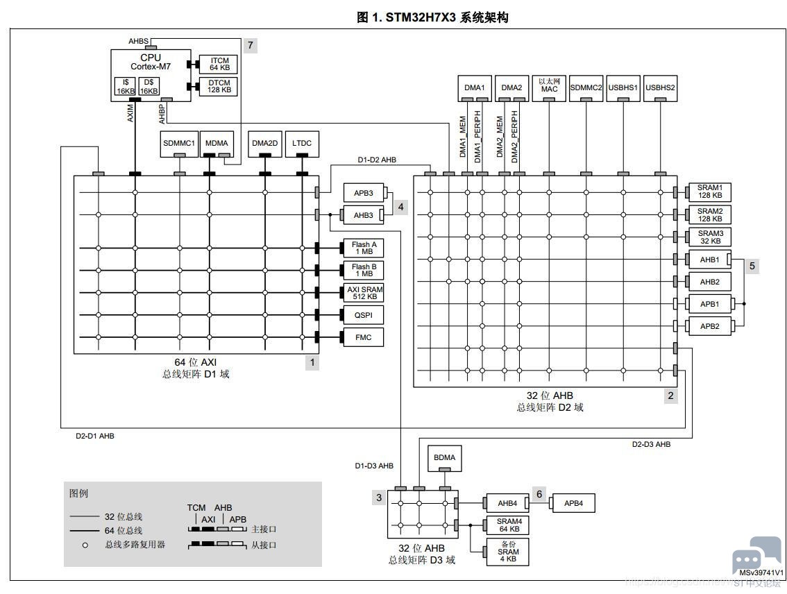

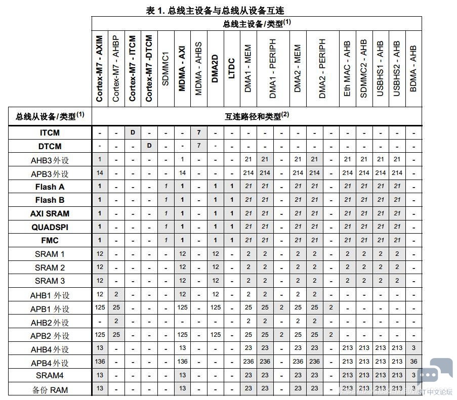

使用过STM32H7的朋友应该知道H7的RAM是有很多的区域的,不同的区域,使用了不同的总线,所能支持的外设也就不一样了,具体的总线结构如下图所示
' c7 T) a! b% L6 L$ |
/ `6 @6 J* c1 S* W( v4 I8 o9 q) _  {; V( i9 Q' u
- n# @0 N. n  S9 i$ f2 z
  [% ?, ^/ R5 ~7 N# t3 ~通过上图和上表就能发现如果要使用DMA就必须对多RAM进行管理,要么自己去实现内存管理,要么通过__attribute__ 关键字去定义,这样或多或少会有些麻烦,后来看到安福莱STM32H743动态内存管理,同时分区管理AXI RAM,DTCM,SRAM1等五块空间 这篇文章,想到RT-Thread 肯定也应该是支持多内存管理的,看到查看官方的文档中心发现 可以使用 memheap 管理算法。

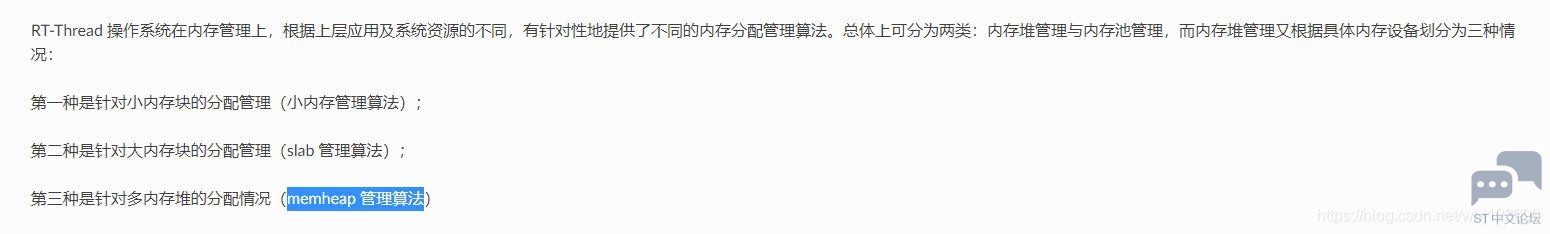

6 m$ o1 Q) A; j5 s" a( `: `3 |, }既然RT-Thread 已经支持了多内存的管理算法,那么接下来就要考虑一个问题,RT-Thread是默认使能HEAP,且RT-Thread很多优秀的组件都使用了动态内存,所以要解决究竟是哪一块内存分给rt_malloc 使用。

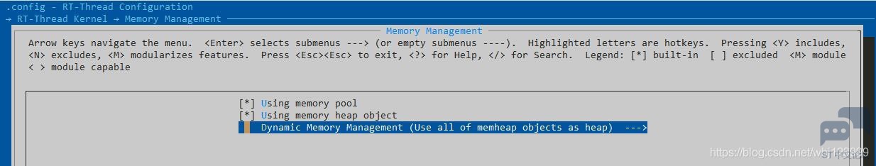

首先找到RT-Thread bsp/stm32/目录下的stm32h7的支持包,通过ENV工具打开 memheap

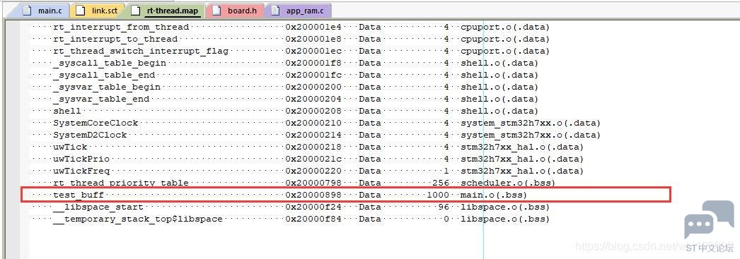

可以看到定义的test_buff是在地址0x20000898的位置。
  L9 Q8 M; Q" x8 z) q; R+ K2 ?
