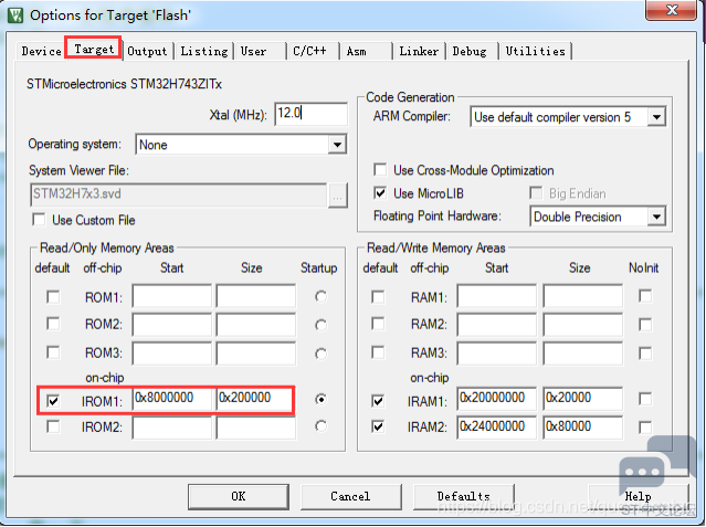

上面的这段代码是建立中断向量表,中断向量表定位在代码段的最前面。具体的物理地址由链接器的配置参数(IROM1 的地址)决定。如果程序在 Flash 运行,则中断向量表的起始地址是0x08000000。以 MDK 为例,就是如下配置选项:
5 v' K% U4 m; x8 V9 n# O
. Y1 f1 K' m9 a" _( w3 U% K- c5 M8 W7 M: z& D* z" T9 @
% S6 T6 B, Q2 b7 b3 xDCD 表示分配 1 个 4 字节的空间。每行 DCD 都会生成一个 4 字节的二进制代码。中断向量表存放的实际上是中断服务程序的入口地址。当异常(也即是中断事件)发生时,CPU 的中断系统会将相应的入口地址赋值给 PC 程序计数器,之后就开始执行中断服务程序& B$ d1 g7 Q- |1 w8 a
