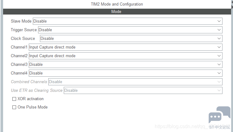

开启tim2输入捕获2 A7 J9 p, [/ ~

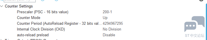

6 s2 Y$ @1 L( ]& Q; s& s配置PSC为200-1,这里主要是方便计算,计时器加一正好是1微妙。我配置的H750的主频为400M,APB1时钟为200M,并且我是用来测量50Hz的矩形波。所以PSC为200-1已经足够。ARR就取最大值即可。

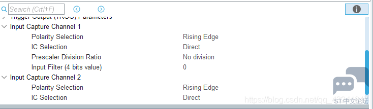

通道一和二都配置成捕获上升沿。

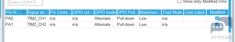

1 ]7 M' O$ l$ v* f  y管脚配置成上拉或者下拉。在无信号输入的时候,保持稳定的电平。: O. S( y2 Q2 O6 t
